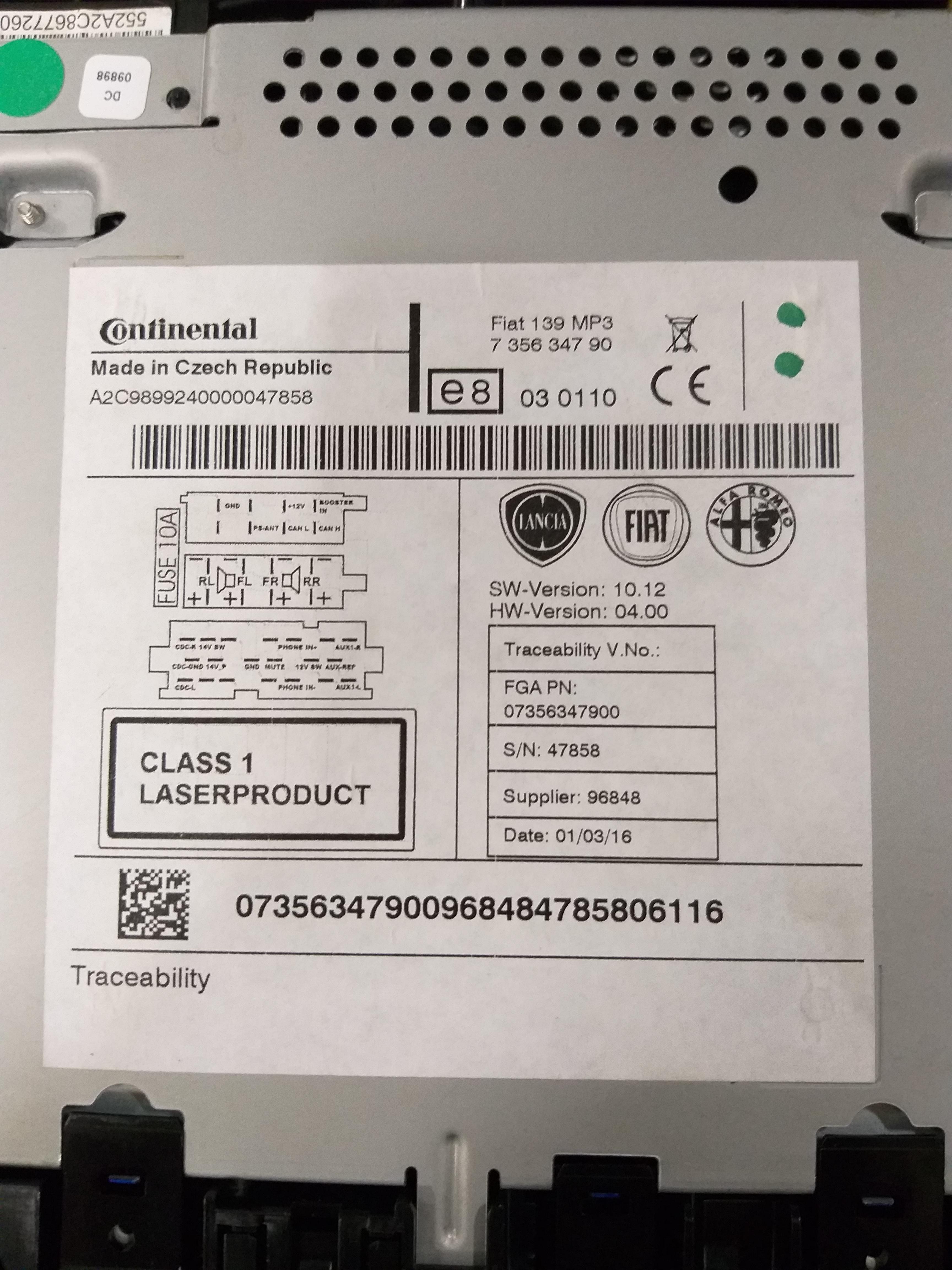

mirzuno Inviato 14 Novembre 2018 Inviato 14 Novembre 2018 Buona sera a tutti per questa radio bisogna leggere il chip oppure basta il modello? Fiat 139 mp3 735634790 FGA PN:07356347900 S/N: 47858 Supplire 96848 Grazie anticipatamente
Gppetunning Inviato 14 Novembre 2018 Inviato 14 Novembre 2018 4 minuti fa, mirzuno ha scritto: Buona sera a tutti per questa radio bisogna leggere il chip oppure basta il modello? Fiat 139 mp3 735634790 FGA PN:07356347900 S/N: 47858 Supplire 96848 Grazie anticipatamente Scusami ma che marca e allega foto che ti dico subuto come operare
mirzuno Inviato 14 Novembre 2018 Inviato 14 Novembre 2018 In questo momento, Gppetunning ha scritto: Scusami ma che marca e allega foto che ti dico subuto come operare Si scusami allego foto
Gppetunning Inviato 14 Novembre 2018 Inviato 14 Novembre 2018 22 minuti fa, mirzuno ha scritto: Si scusami allego foto Leggi il chip 24lc128 e posta il file che ti do il codice
mirzuno Inviato 14 Novembre 2018 Inviato 14 Novembre 2018 1 minuto fa, Gppetunning ha scritto: Leggi il chip 24lc128 e posta il file che ti do il codice Ok se faccio in tempo lo posto stasera grazie mille
mirzuno Inviato 15 Novembre 2018 Inviato 15 Novembre 2018 6 ore fa, Gppetunning ha scritto: Leggi il chip 24lc128 e posta il file che ti do il codice se non mi sono sbagliato il file è questo ......grazie mille panda cip 24lc128 fiat 139.BIN
Gppetunning Inviato 16 Novembre 2018 Inviato 16 Novembre 2018 Il 15/11/2018 at 01:32 , mirzuno ha scritto: se non mi sono sbagliato il file è questo ......grazie mille panda cip 24lc128 fiat 139.BIN buongiorno e scusami per il ritardo il tuo codice e 6211 buona giornata
mirzuno Inviato 16 Novembre 2018 Inviato 16 Novembre 2018 1 ora fa, Gppetunning ha scritto: buongiorno e scusami per il ritardo il tuo codice e 6211 buona giornata Grazie mille
