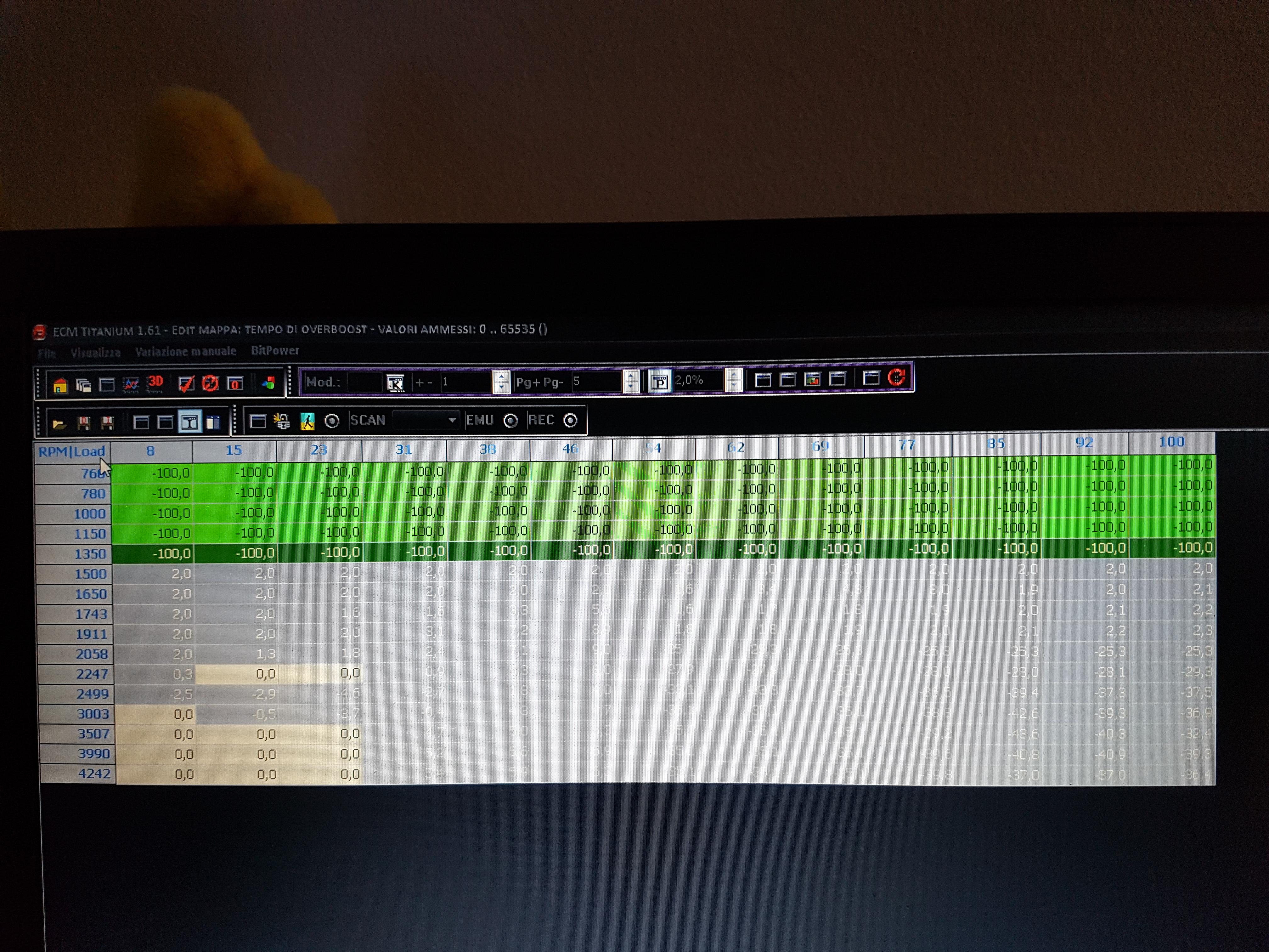

alexandru m Inviato 25 Novembre 2018 Inviato 25 Novembre 2018 Scarico diretto cioe senza catalizzatore e finale, , mappa fata con n75 cioe l overboost aperto al massimo fino a 1300 rpm per avere piu rumore come dici che sentivi quella fino a 1300 rpm pero poca pressione a quei rpm, attento perche in ecm per aprire la n75 voldire portare i parametri a -100 % e non al 100% che voldire chiusa quindi piu aumenti verso al 100% piu fa pressione la turbina, se lo chiudi al 100 % lo rompi .... porta l overboost progressivo come in foto con rosso da 2058 fino 4200 e da meta carico verso pieno carico . In blue la mappa e originale. va beh facendo cosi con overboost come in foto con rosso non hai piu il pico di pressione alta come in quella con blue perche lo apri piano piano cioe la pressione sale piano piano senza pico e rimane da 2300 rpm fino a 4200 a 1.5 bar. invece come in foto blue l'originale ha un pico di 1.8 bar da 2058 a 2500 rpm dopo da 2500 inizia a scendere fino a 1.3 bar. E poi non dimenticare gli anticipi perche con quelli fai piu rumore ancora ma se senti che picchia il motore voldire che gli hai alzati tanto , quindi abbasa gli anticipi. Comunuq tieni come limite massimo 30% in piu di gasolio, 0.3 bar in piu al turbo se e orginale e non revisionato. Se e revisionato non toccarlo e neache l' overboost perche lo spacchi e con l'anticipo alla fine prova piano piano alzare i parametri occhio al suono del motore che non picchia. 1
OriginalCars Inviato 30 Novembre 2018 Autore Inviato 30 Novembre 2018 Il 25/11/2018 at 14:05 , alexandru m ha scritto: Scarico diretto cioe senza catalizzatore e finale, , mappa fata con n75 cioe l overboost aperto al massimo fino a 1300 rpm per avere piu rumore come dici che sentivi quella fino a 1300 rpm pero poca pressione a quei rpm, attento perche in ecm per aprire la n75 voldire portare i parametri a -100 % e non al 100% che voldire chiusa quindi piu aumenti verso al 100% piu fa pressione la turbina, se lo chiudi al 100 % lo rompi .... porta l overboost progressivo come in foto con rosso da 2058 fino 4200 e da meta carico verso pieno carico . In blue la mappa e originale. va beh facendo cosi con overboost come in foto con rosso non hai piu il pico di pressione alta come in quella con blue perche lo apri piano piano cioe la pressione sale piano piano senza pico e rimane da 2300 rpm fino a 4200 a 1.5 bar. invece come in foto blue l'originale ha un pico di 1.8 bar da 2058 a 2500 rpm dopo da 2500 inizia a scendere fino a 1.3 bar. E poi non dimenticare gli anticipi perche con quelli fai piu rumore ancora ma se senti che picchia il motore voldire che gli hai alzati tanto , quindi abbasa gli anticipi. Comunuq tieni come limite massimo 30% in piu di gasolio, 0.3 bar in piu al turbo se e orginale e non revisionato. Se e revisionato non toccarlo e neache l' overboost perche lo spacchi e con l'anticipo alla fine prova piano piano alzare i parametri occhio al suono del motore che non picchia. Ciao scusami se ti rispondl solo adesso ma non mi è arrivata nessuna notifica, ti dispiacerebbe farmi un esempio pratico? Anche su un altra mappa mi va bene, perché non ho capito quando mi hai detto che devo mettere in negativo fino a 1300 giri quind, -100 ma allo stesso tempo mi hai detto che lo rompo
alexandru m Inviato 1 Dicembre 2018 Inviato 1 Dicembre 2018 Ciao questo mio esempio e valido solo in ecm Titanium. L'Overboost lo porti a -100 cioe apri la geometria fino a 1300 rpm per fare un bell rumore con scarico diretto. Perche piu e chiusa la geometria piu limita l'uscita del gas e piu limita anche il rumore. Se lo.porti a +100% lo rompi perche voldire chiudere la geometria cioe limitare uscire i fumi per fare piu pressione. Quindi andando verso negativo - apri la geometria per ridure la pressione della turbina. Andando verso positivo + chiudi la geometria per dare piu pressione alla turbina. ATTENTO VALIDO SOLO PER ECM TITANIUM. Altri software e al contrario. Ciao!

alexandru m Inviato 2 Dicembre 2018 Inviato 2 Dicembre 2018 Allora Tk ma perche non gli spieghi te meglio . E gia specificato che e solo valido per ecm titanium portando overboost a -100 da 0 a 1300 rpm quale e problema .? Stai tranquillo che non rompe niente se fa cosi ...anzi saresti gentile se li rispondi in altre parole piu detagliate. Diciamo che le mie erano povere parole....

alexandru m Inviato 2 Dicembre 2018 Inviato 2 Dicembre 2018 Allora io fino a 1500 rpm mi interessa mica se ce o no la pressione perche il mio stile di guida e piu sportiva sempre. Cioe 2500 rpm 4300 rpm. Quindi potrei farlo per il sound. Fai cosi modifica solo fino a 50% di load e 1300 rpm i parametri con -100 attento -100 non +100. La modifca si fa riguardo il percentuale e non numeri. Esempio: se al 100% di load equilvale 50 mg di gasolio modificando fino a 50% load voldire che qulla modifca e valida solo fino a 25 mg di gasolio inietato se e una richesta oltre passa al normale cioe quello che si trova oltre 50%di load . Fai una prova e fammi sapere . Dovresti avere un sound piu bello finche richiedi meno di 25 mg di gas. Superando i 25 mg di gssolio non e piu valido quella modifica a quel load e hai la presione richesta supernado il meta de tuo catico massimo di gasolio. Ciao

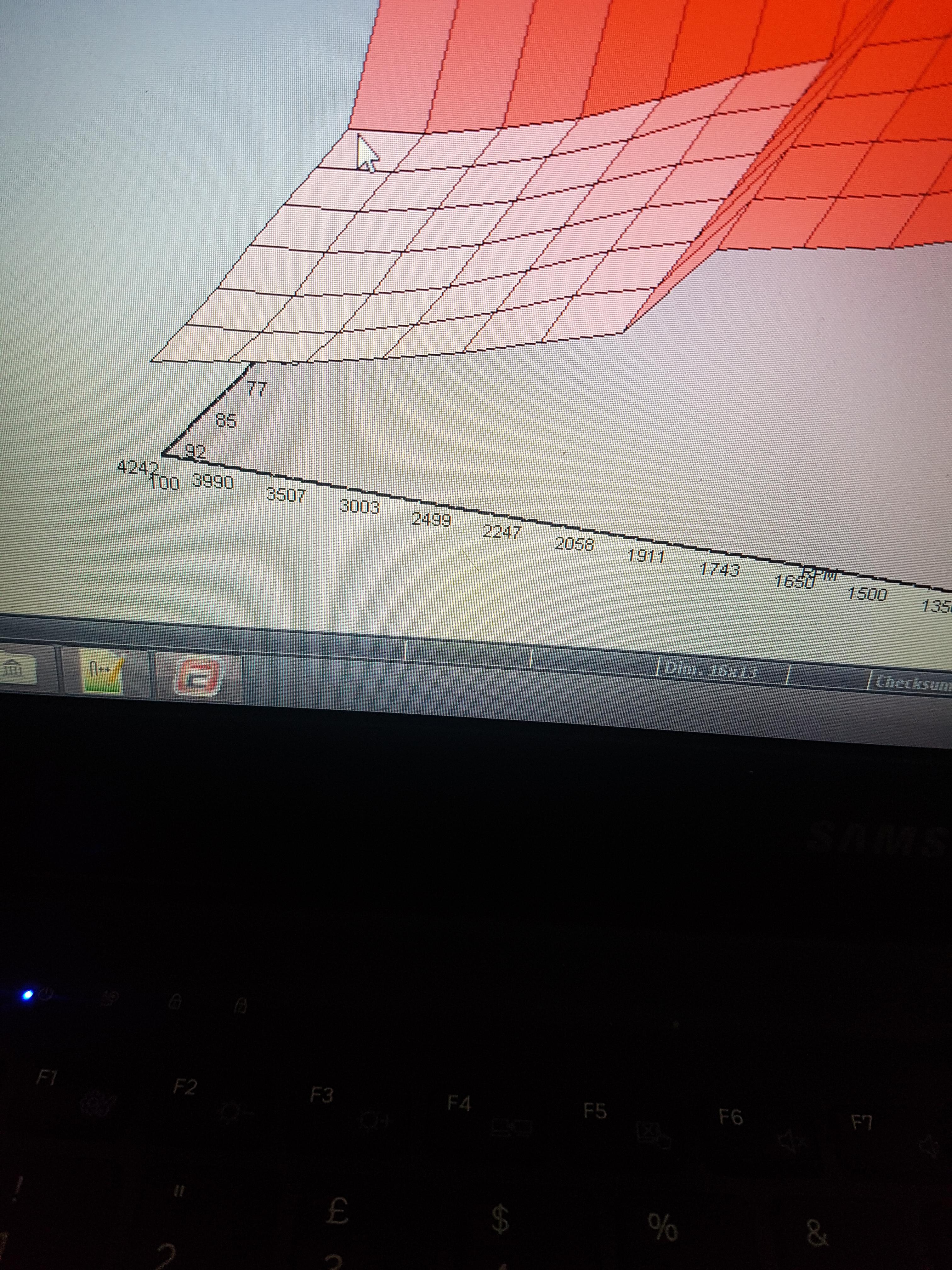

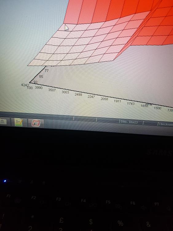

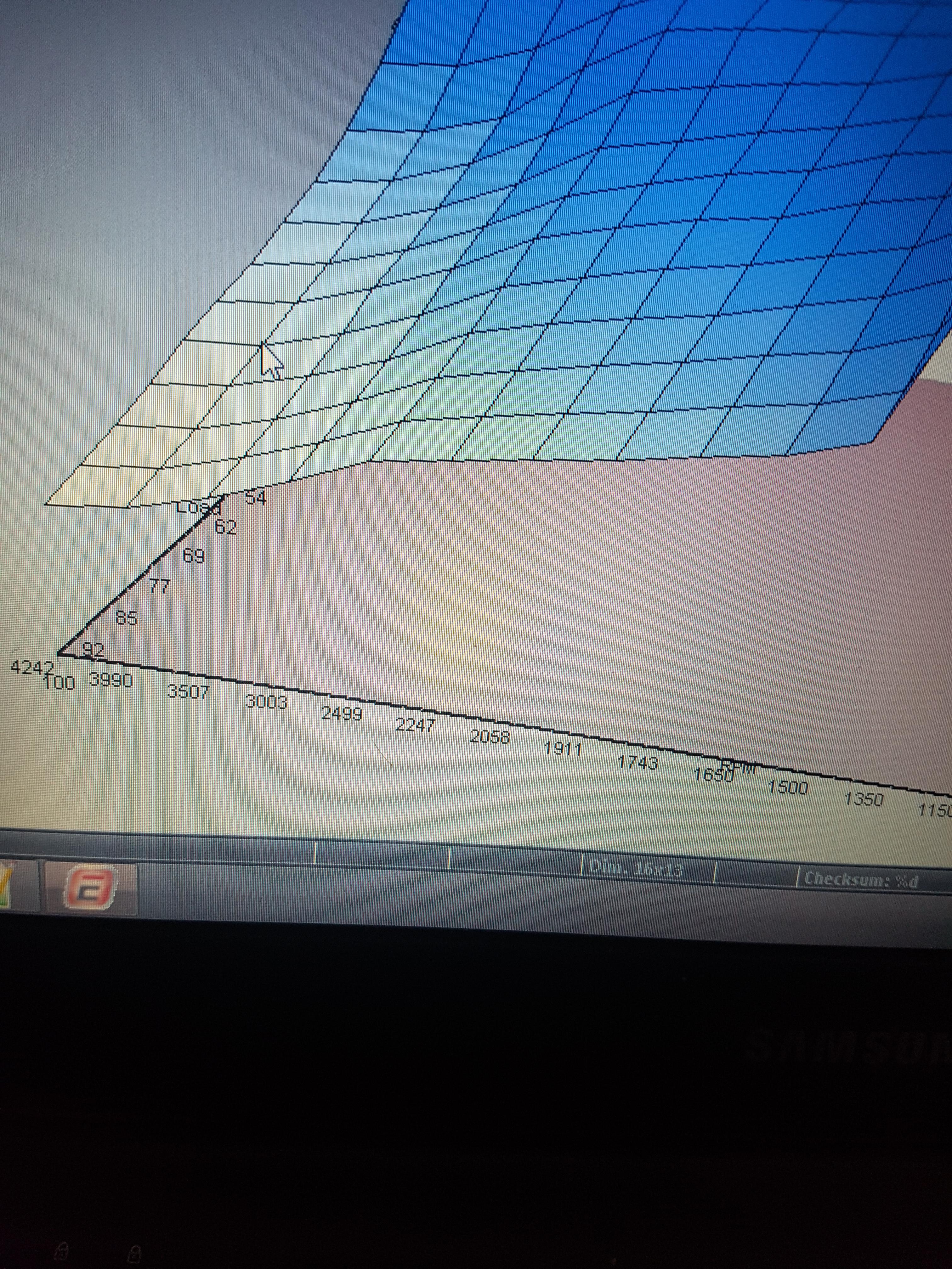

OriginalCars Inviato 5 Dicembre 2018 Autore Inviato 5 Dicembre 2018 Il file originale è questo, appena posso provo a mettere quello con la modifica che vorrei apportare, comunque altri consigli sono sempre ben accetti Letta
