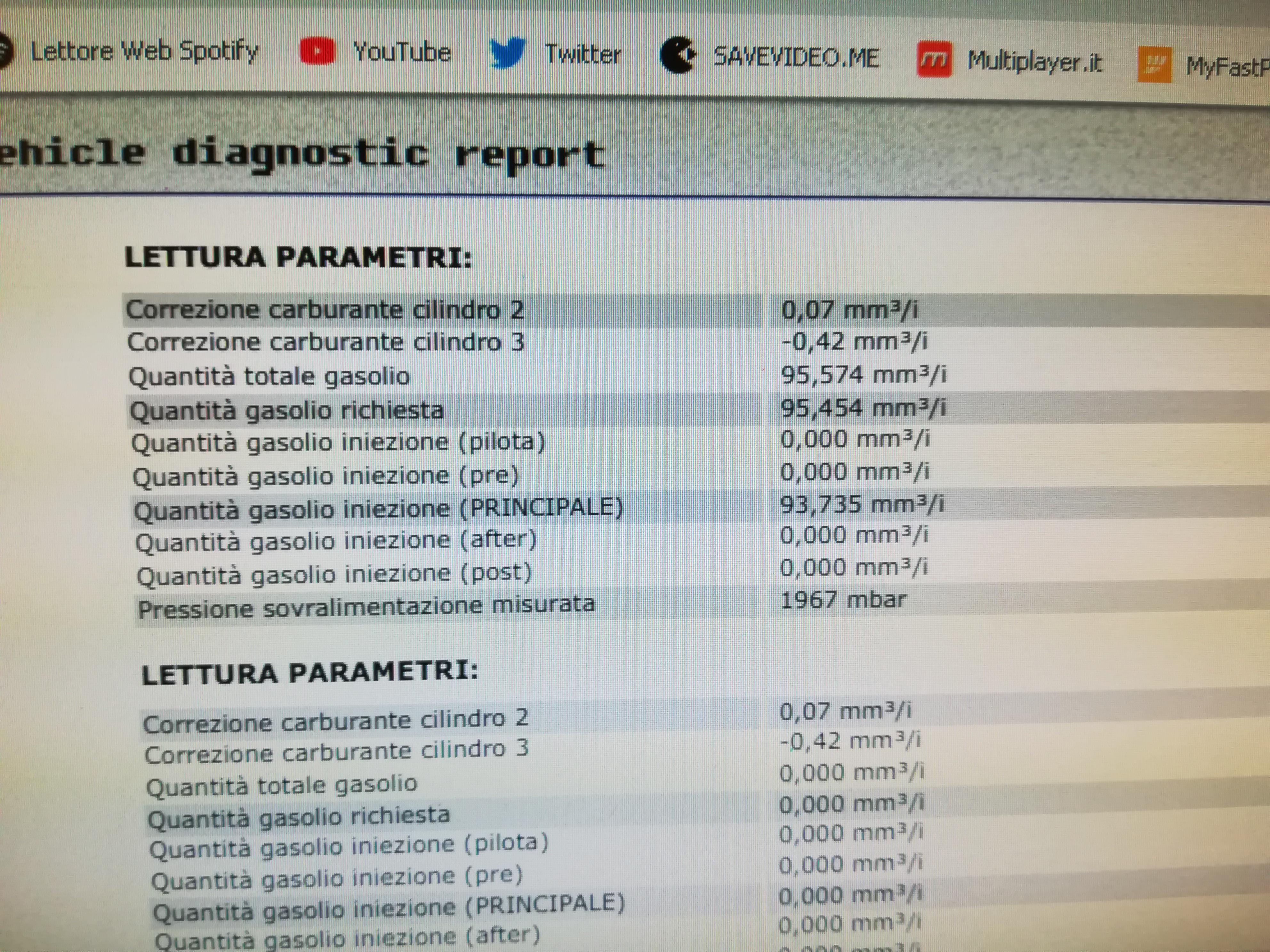

nicola@89 Inviato 1 Novembre 2018 Inviato 1 Novembre 2018 Salve a tutti ho provato a fare un log dei parametri con MES per vedere i risultati post mappa, nella mod che avevo sotto i limitatori iq sono settati a 90mm3, leggendo il report di MES vengono iniettati realmente? Io non ci ho capito molto
Overbooster Inviato 1 Novembre 2018 Inviato 1 Novembre 2018 3 ore fa, nicola@89 ha scritto: Salve a tutti ho provato a fare un log dei parametri con MES per vedere i risultati post mappa, nella mod che avevo sotto i limitatori iq sono settati a 90mm3, leggendo il report di MES vengono iniettati realmente? Io non ci ho capito molto Si nel terzo parametro hai quantità totale gasolio con 95 mm3. 1
nicola@89 Inviato 1 Novembre 2018 Autore Inviato 1 Novembre 2018 3 ore fa, Overbooster ha scritto: Si nel terzo parametro hai quantità totale gasolio con 95 mm3. il log e stato fatto con questa mappa , che ne pensi , come pressione turbo credi vada bene ? 159 MAPPA ATTUALE
nicola@89 Inviato 1 Novembre 2018 Autore Inviato 1 Novembre 2018 1 ora fa, Overbooster ha scritto: Dopo do uno sguardo Nella foto sopra mi dice pressione sovralimentazione 19xx non vorrei fosse troppo alta per turbina originale, io nella mappa ho dato 200 punti mi sembra come valore massimo
Overbooster Inviato 1 Novembre 2018 Inviato 1 Novembre 2018 57 minuti fa, nicola@89 ha scritto: Nella foto sopra mi dice pressione sovralimentazione 19xx non vorrei fosse troppo alta per turbina originale, io nella mappa ho dato 200 punti mi sembra come valore massimo si è troppo alta x la turbina ori (a meno che non monti il lato compressore maggiorato) io mi mantengo sui 1,6 bar di picco. x la mappa la logica c'è ma non hai aggiornato i bk della mappa tempi e tutto il resto.
