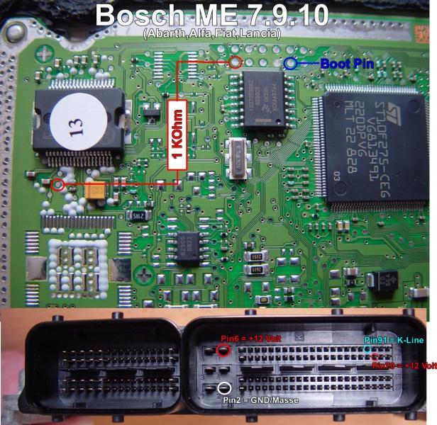

Giorgio81 Inviato 2 Novembre 2018 Inviato 2 Novembre 2018 Ciao a tutti, devo provare a fare il backup della centralina di un mio amico che ha una Giulietta 1.4 GPL 120 CV con centralina bosch ME7.9.10 HW 0261S07416 SW 1037523873 Non riesco però a capire quale dei due schedini dovrò utilizzare per poter fare la lettura con KTAG e se dovrò collegare la reaistenza da 1 K Grazie, ciao
Tky Inviato 2 Novembre 2018 Inviato 2 Novembre 2018 oltre che te lo dice ksuite quale usare, falla senza.. sono 3 fili.. ti allego lo schema di collegamento
Giorgio81 Inviato 2 Novembre 2018 Autore Inviato 2 Novembre 2018 Praticamente collego il ktag direttamente con il cavetto della foto e poi ponticello la resistenza e il cavo del pin utilizzando i puntali in dotazione con il telaietto bdm e senza utilizzare nessun schedino, giusto? Ciao
Tky Inviato 2 Novembre 2018 Inviato 2 Novembre 2018 segui l'help di ksuite e non avrai problemi.. ti dice tutto
