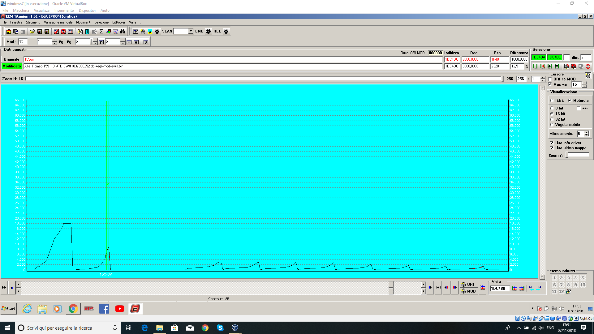

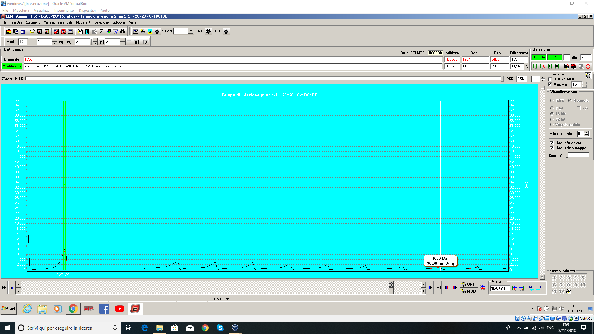

nicola@89 Inviato 7 Novembre 2018 Inviato 7 Novembre 2018 salve a tutti ho provato ad allineare il breakpoint dei tempi di iniezione con il limitatore iq (90mm3) come ho potuto capire i breakpoint stanno prima delle mappe , vi posto la mia modifica , e corretta? grazie, buona serata
Tky Inviato 8 Novembre 2018 Inviato 8 Novembre 2018 Secondo te ha logica modificare un BP senza ricalcolare l'eredità della nuova IQ su base pressione rail ? Stai parlando di tempi.. cio significa che apri iniettori per tot μs per adempiere alla richiesta.. se modifichi solo il BP che ori è 80mm3 e lo porti a 90mm3 ti devi calcolare in base alla pressione rail, quanto tempo impieghi a compensare la nuova richiesta. Ricordati che maggiori pressioni hai e minor tempo richiede.. pressione su tempi è inversamente proporzionale, sempre legata anche ad una certa soglia di flusso ma questa non la considerare attualmente..
Tky Inviato 8 Novembre 2018 Inviato 8 Novembre 2018 e ricorda che non funziona la formula del: incremento la IQ di 12%, aumento l'asse Z di 15% e sta apposto!!!
nicola@89 Inviato 8 Novembre 2018 Autore Inviato 8 Novembre 2018 1 ora fa, Tky ha scritto: e ricorda che non funziona la formula del: incremento la IQ di 12%, aumento l'asse Z di 15% e sta apposto!!! era un semplice prova per capire se era quello il bp , perche' non ho capito bene una cosa in quanto trovo sempre pareri discordanti , se voglio realmente iniettare 90 o 95 devo adattare tutti i bp della mappa : turbo rail tempi fasi ecc ?
nicola@89 Inviato 8 Novembre 2018 Autore Inviato 8 Novembre 2018 2 ore fa, Tky ha scritto: Secondo te ha logica modificare un BP senza ricalcolare l'eredità della nuova IQ su base pressione rail ? Stai parlando di tempi.. cio significa che apri iniettori per tot μs per adempiere alla richiesta.. se modifichi solo il BP che ori è 80mm3 e lo porti a 90mm3 ti devi calcolare in base alla pressione rail, quanto tempo impieghi a compensare la nuova richiesta. Ricordati che maggiori pressioni hai e minor tempo richiede.. pressione su tempi è inversamente proporzionale, sempre legata anche ad una certa soglia di flusso ma questa non la considerare attualmente.. come va fatto questo calcolo ?
Tky Inviato 8 Novembre 2018 Inviato 8 Novembre 2018 3 ore fa, nicola@89 ha scritto: come va fatto questo calcolo ? Studiando... Ma in pratica lo fai vedendo l'incremento di tempi su asse p.rail e stabilendo un'asse di crescita statica ti trovi i tempi.. diciamo che non sarà preciso ma ti ci avvicini.. Altrimenti vai in mappa rail, anticipi la richiesta, modifichi l'asse x dei tempi, dividi per la pressione e sommi l'incremento... un'altro calcolo approssimativo ma vicino a quanto necessiti.. ognuno usa il suo metodo. Sotto principianti c'è il mio post della 147 aperto nel 2015..li hai tutto..leggilo 1

Tky Inviato 15 Novembre 2018 Inviato 15 Novembre 2018 Il 13/11/2018 at 16:15 , nicola@89 ha scritto: L ultima mappa l'hai vista? si ma non ha logica la zona pedale.. hai messo coppia oltre i 5000rpm.. il motore diesel non deve arrivare oltre.. mica è benzina che tira fino a 8000rpm... 1c4e86 sicuro sia IQ ? DTC credo ok.. ma non ho verificato.. defap e egr idem 1CAC50 cos'è? altri limitatori messi male.. stai a 98mm3 circa e non 100mm3..correggili e non farli a riga dritta ma rispetta l'andamento. limitatori per marcia da rivedere altri limitatori iq messi a 110 a riga dritta.. tempi e anticipi errati vgt non è ori ma mod e scalata..diciamo che ci puo stare ma andrebbe monitorata da log e cmq ti mancano mappe vgt da toccare. turbo e limitatore non coerente. mappe rail oltre 1700bar? correggile e sistema il limitatore che con ste righe dritte stai a fa un casino buon lavoro!
nicola@89 Inviato 15 Novembre 2018 Autore Inviato 15 Novembre 2018 9 ore fa, Tky ha scritto: si ma non ha logica la zona pedale.. hai messo coppia oltre i 5000rpm.. il motore diesel non deve arrivare oltre.. mica è benzina che tira fino a 8000rpm... 1c4e86 sicuro sia IQ ? DTC credo ok.. ma non ho verificato.. defap e egr idem 1CAC50 cos'è? altri limitatori messi male.. stai a 98mm3 circa e non 100mm3..correggili e non farli a riga dritta ma rispetta l'andamento. limitatori per marcia da rivedere altri limitatori iq messi a 110 a riga dritta.. tempi e anticipi errati vgt non è ori ma mod e scalata..diciamo che ci puo stare ma andrebbe monitorata da log e cmq ti mancano mappe vgt da toccare. turbo e limitatore non coerente. mappe rail oltre 1700bar? correggile e sistema il limitatore che con ste righe dritte stai a fa un casino buon lavoro! Grazie sistemo domani i limitatori, come mi consigli di intervenire su tempi e anticipi?
Tky Inviato 16 Novembre 2018 Inviato 16 Novembre 2018 11 ore fa, nicola@89 ha scritto: Grazie sistemo domani i limitatori, come mi consigli di intervenire su tempi e anticipi? di calcolarli e incrementare inizialmente solo l'asseZ del nuovo bp senza toccare quelli ori e vedi i risultati provando l'auto
