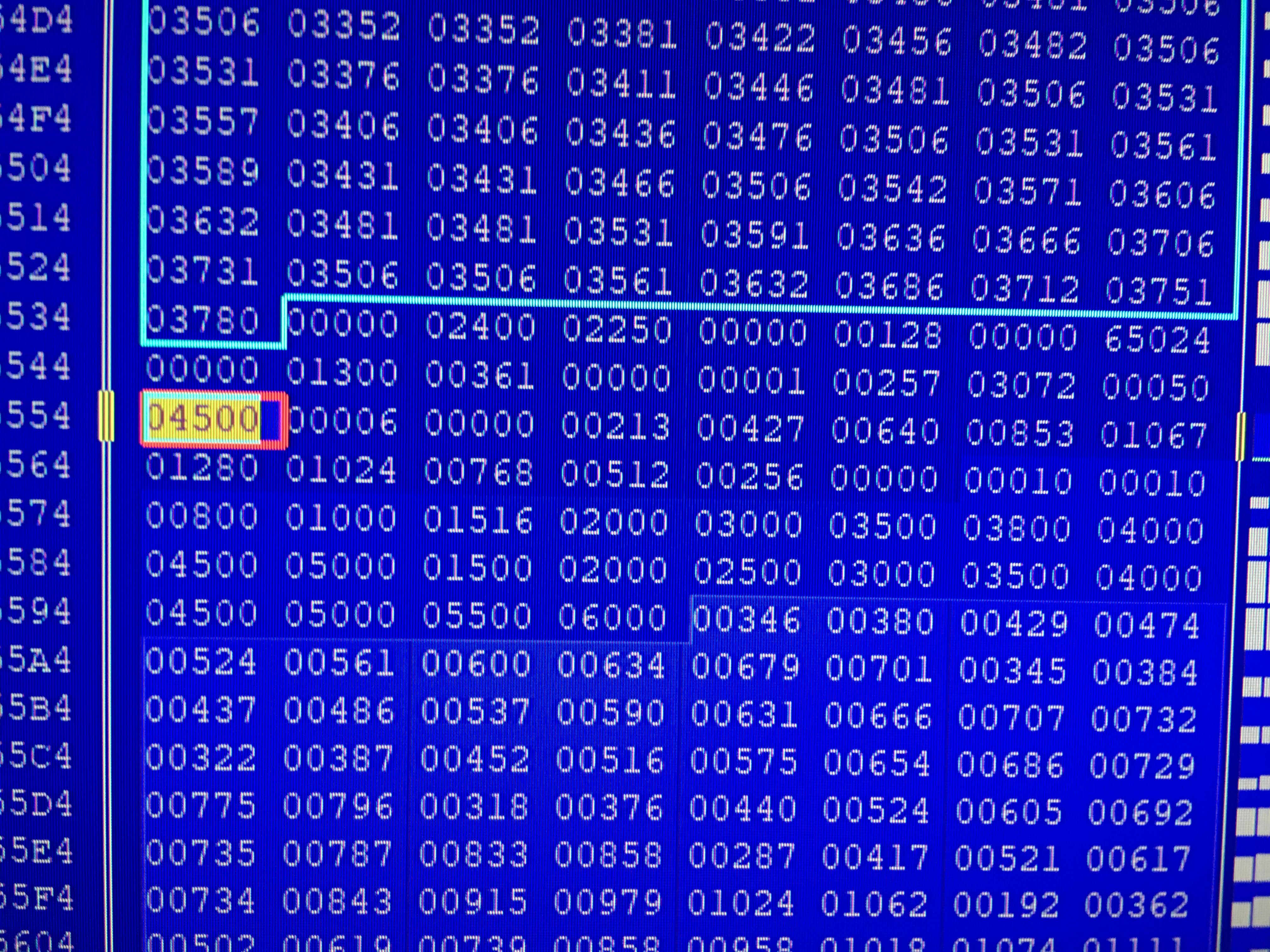

Devi trovare un valore, normalmente è 05300, cambiando questo valore limiti i giri in base al numero che scegli con l effetto rev limit

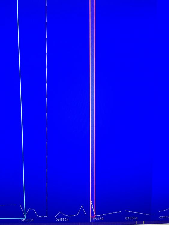

Ti posto qualche screenshot per capire piu o meno dove potresti trovare questo valore, nel mio caso è preceduto dal valore 00050
io per esempio lo cambiato in 04500
Modificato da Giox96
Grazie di questa indicazione ma non mi sembra un metodo valido, ho cercato il valore che dici ma giustamente in centralina ce ne sono parecchi di 5300, poi a cosa si riferirebbe? Ogni motore ha limitatore di giri a regimi diversi quindi cmq non credo sia un metodo valido, mi piacerebbe imparare a farlo ma pur facendo diverse prove sono riuscito a farlo andare da fermo e con la prima marcia, poi niente più purtroppo :(
Il valore si riferisce a “Single Value Rev Limit” (abbr. SVRL)
Abbiamo lo stesso motore quindi anche tu dovresti avere quella cifra, se vuoi ti mando il mio progetto WinOLS con alcuni damos creati da me cosi vedi bene dove si potrebbe trovare
Io come metodi per fare l effetto popcorn conosco questo e quello del limitatore di coppia, ma preferisco il primo.
Fino alla seconda marcia a me lo fa , le altre non le ho mai provate
