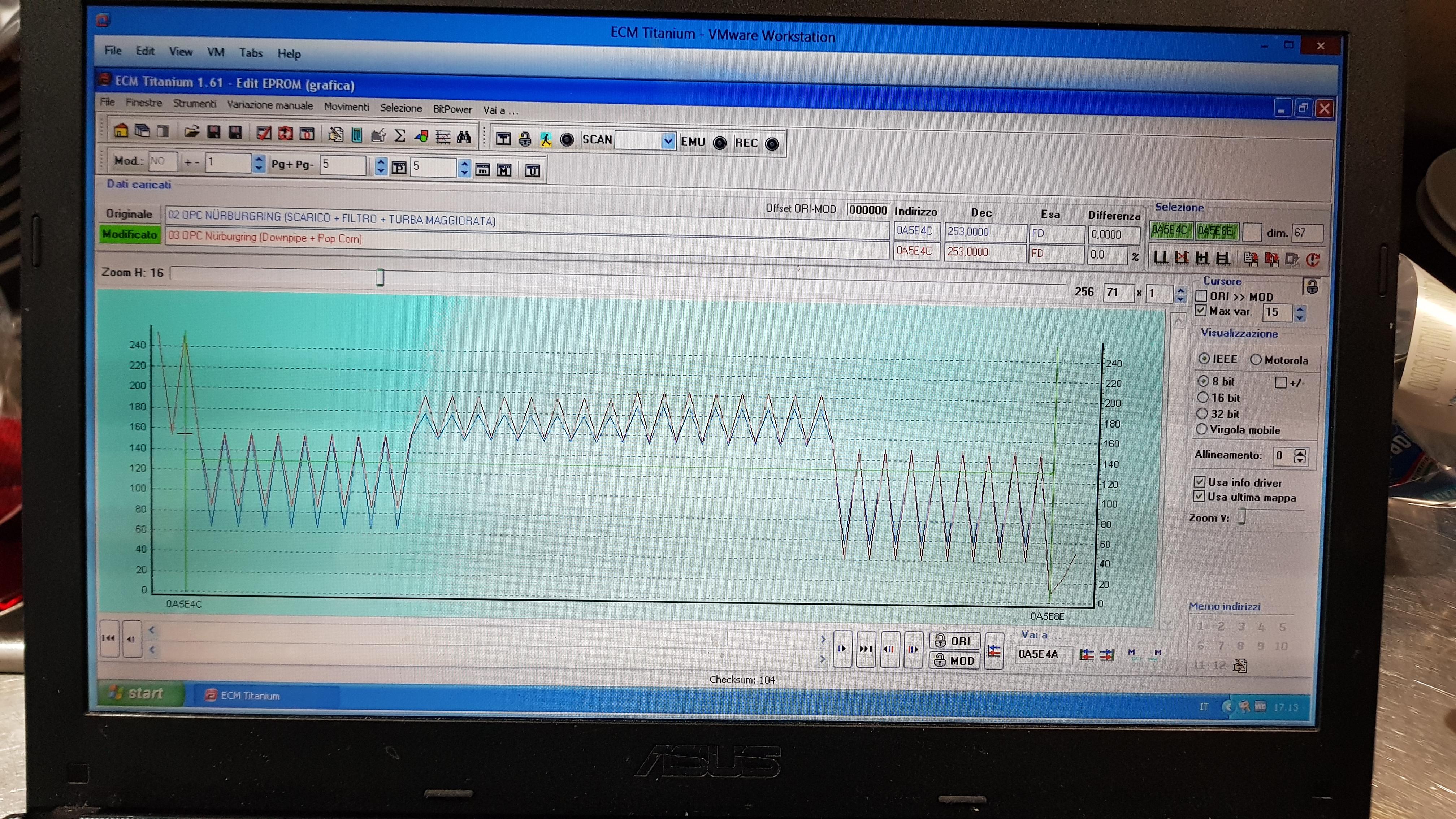

A16LER Inviato 13 Febbraio 2019 Autore Inviato 13 Febbraio 2019 Ragazzi ho ancora bisogno del vostro aiuto, ho provato a sistemare le pressioni del turbo sulla mia OPC, seguendo i driver di ECM mi fa modificare Pressione turbo obiettiva e Pressione turbo.. l'unico problema è che una volta caricata la mappa le pressioni non cambiano minimamente quindi ipotizzo ci sia altro fuori driver.. potrebbe esser questo? (2019-02-12) Downpipe turbo coppia no bang 01 OPC Nürburgring (Originale).bin 02 OPC Nürburgring (Scarico + filtro + turba maggiorata)
ETP Staff 01FDE Inviato 24 Febbraio 2019 Inviato 24 Febbraio 2019 Il 13/2/2019 at 17:49 , A16LER ha scritto: Ragazzi ho ancora bisogno del vostro aiuto, ho provato a sistemare le pressioni del turbo sulla mia OPC, seguendo i driver di ECM mi fa modificare Pressione turbo obiettiva e Pressione turbo.. l'unico problema è che una volta caricata la mappa le pressioni non cambiano minimamente quindi ipotizzo ci sia altro fuori driver.. potrebbe esser questo? (2019-02-12) Downpipe turbo coppia no bang 01 OPC Nürburgring (Originale).bin 02 OPC Nürburgring (Scarico + filtro + turba maggiorata) Hai modificato anche i limitatori? Anche perché i benzina, come magari già sai, non lavorano come i diesel, nel senso che per modificare la pressione turbo realmente oltre a dirgli nelle mappe turbo che pressione fare devi dire ai limitatori Turbo quanta % di quella pressione devi usare. Diciamo una logica completamente diversa dal diesel. 1

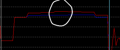

A16LER Inviato 24 Febbraio 2019 Autore Inviato 24 Febbraio 2019 Confrontando quella che ha fatto la prima volta il preparatore ne ho 2 da driver e 1 fuori driver per il turbo, per ora qualcosa si è mosso ma non riesco cmq a risolvere il mio problema che da mappa preparatore ha un picco di 1.8 in 5 marcia e un picco di 1.6 in 6 marcia che non vanno bene per la mia turbina..
ETP Staff 01FDE Inviato 24 Febbraio 2019 Inviato 24 Febbraio 2019 Guarda come ha lavorato le mappe del duty-cycle wastegate.
A16LER Inviato 24 Febbraio 2019 Autore Inviato 24 Febbraio 2019 14 minuti fa, TiaGtc ha scritto: Guarda come ha lavorato le mappe del duty-cycle wastegate. Da driver non la ho quella mappa quindi non saprei proprio quale sia, oggi pomeriggio se per te non é un problema faccio gli screen alle due mappe conosciute e a quella fuori driver che secondo me è del turbo e mi dici se é quella che intendi te ok? Mi serve qualche dritta solo per capir dove metter mani poi mi arrangio io a far tutte le prove a costo di spaccar la turbina ahahah

A16LER Inviato 24 Febbraio 2019 Autore Inviato 24 Febbraio 2019 Esatto, il problema delle OPC è proprio il 4 pistone che con una mappa magra o sbagliata ti saluta con un buco in testa.. la mia originali ne ha 211 e ora da preparatore 238.. con un picco alto in quinta e sesta ho paura di spaccar tutto e volevo abbassarlo un po'..

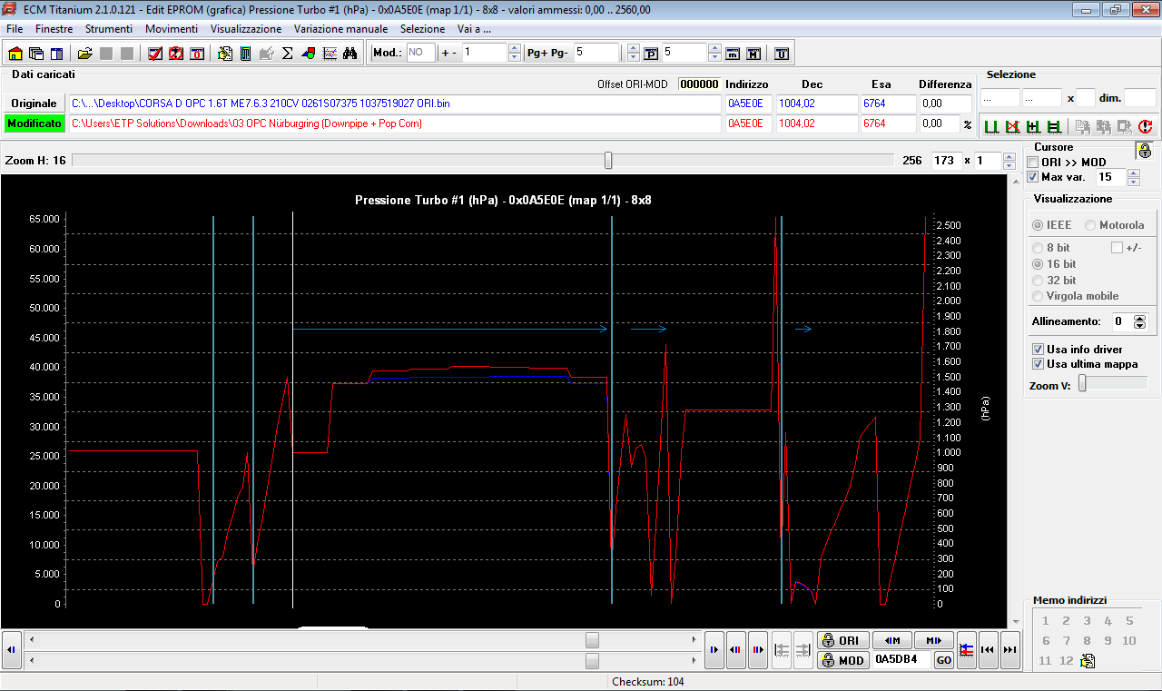

A16LER Inviato 24 Febbraio 2019 Autore Inviato 24 Febbraio 2019 15 minuti fa, TiaGtc ha scritto: Beh diciamo che se non vuoi girare magro e con temperature di scarico esagerate un po di benzina extra serve...soprattutto su questi motori Ottimo allora ho idea che sto facendo qualche stupidata, riesci solo a dirmi se son sulla buona via? Ti metto la mappa del preparatore con i "pop corn" e la mia arrangiata sulla sua senza gli scoppi.. la mia sento che va molto ma molto meglio e ho linearizzato turbo e coppia ma appunto non so se son sulla via buona o di una imminente rottura 04 OPC Nürburgring (Downpipe - Turbo lineare - coppia lineare) #2 03 OPC Nürburgring (Downpipe + Pop Corn)
ETP Staff 01FDE Inviato 24 Febbraio 2019 Inviato 24 Febbraio 2019 (modificato) Il 13/2/2019 at 17:49 , A16LER ha scritto: Ragazzi ho ancora bisogno del vostro aiuto, ho provato a sistemare le pressioni del turbo sulla mia OPC, seguendo i driver di ECM mi fa modificare Pressione turbo obiettiva e Pressione turbo.. l'unico problema è che una volta caricata la mappa le pressioni non cambiano minimamente quindi ipotizzo ci sia altro fuori driver.. potrebbe esser questo? (2019-02-12) Downpipe turbo coppia no bang 01 OPC Nürburgring (Originale).bin 02 OPC Nürburgring (Scarico + filtro + turba maggiorata) questa mappa è una mappa turbo, però devi cambiare la visualizzazione, non in 8 bit ma in 16bit la devi guardare, ad ogni modo ho visto i file e direi che secondo me ti conviene rimettere tutto ORI al momento, io personalmente gli anticipi non vado mai ad incrementare ma caso mai cerco di "cavare", quindi gli anticipi secondo il mio punto di vista si fanno in negativo sui turbo benzina è un attimo bucare un pistone. le mappe carico motore possono andare, alla fine sulla coppia grossi danni non ne fai, sulle mappe turbo le mod del preparatore andavano anche bene, salvo le mappe del Duty della Wastegate che sempre personalmente e per logica ritocco sempre in negativo e non in positivo come si usa fare per esempio su alcune ECU diesel tipo EDC16C39 per fare un esempio. ad ogni modo prima di procedere con altre MOD, il mio consiglio è quello di valutare 4 iniettori maggiorati, visto il turbo maggiorato potrei consigliarti i Bosch da 613cc, in questo modo stai già sereno che non rompi nulla, e con questa configurazione fai circa 235/240cv senza problemi e senza rompere. Questa è la visualizzazione corretta della mappa che hai postato nello screen: Modificato 24 Febbraio 2019 da ETP Staff 1
A16LER Inviato 24 Febbraio 2019 Autore Inviato 24 Febbraio 2019 40 minuti fa, TiaGtc ha scritto: questa mappa è una mappa turbo, però devi cambiare la visualizzazione, non in 8 bit ma in 16bit la devi guardare, ad ogni modo ho visto i file e direi che secondo me ti conviene rimettere tutto ORI al momento, io personalmente gli anticipi non vado mai ad incrementare ma caso mai cerco di "cavare", quindi gli anticipi secondo il mio punto di vista si fanno in negativo sui turbo benzina è un attimo bucare un pistone. le mappe carico motore possono andare, alla fine sulla coppia grossi danni non ne fai, sulle mappe turbo le mod del preparatore andavano anche bene, salvo le mappe del Duty della Wastegate che sempre personalmente e per logica ritocco sempre in negativo e non in positivo come si usa fare per esempio su alcune ECU diesel tipo EDC16C39 per fare un esempio. ad ogni modo prima di procedere con altre MOD, il mio consiglio è quello di valutare 4 iniettori maggiorati, visto il turbo maggiorato potrei consigliarti i Bosch da 613cc, in questo modo stai già sereno che non rompi nulla, e con questa configurazione fai circa 235/240cv senza problemi e senza rompere. Questa è la visualizzazione corretta della mappa che hai postato nello screen: Grazie infinite, é stato molto esaustiva la tua risposta.. gli anticipi li ha toccati solo il preparatore, come anche l'iniezione, io mi son limitato solo a rendere le curve più lineari in 2d le curve di turbo e coppia.. Posso chiederti che driver hai usato? Io purtroppo non riuscendo a reperire quello della 211 ho usato uno della 192, forse per quello non visualizzo la mappa turbo che mi hai postato

A16LER Inviato 26 Febbraio 2019 Autore Inviato 26 Febbraio 2019 Mappa caricata e provata, cambiato assolutamente nulla, il picco é sempre lo stesso
