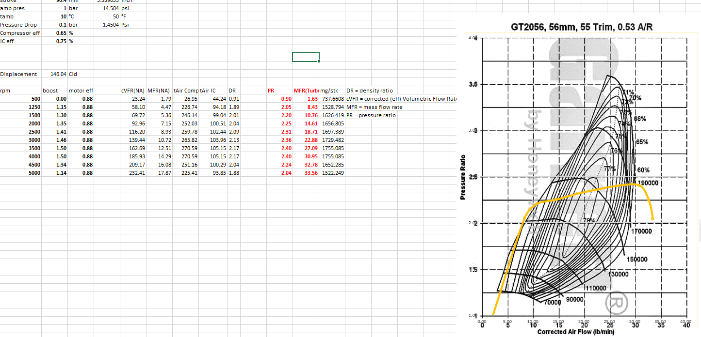

gionag Inviato 30 Novembre 2018 Inviato 30 Novembre 2018 Salve, chiunque abbia un 2.4 jtdm 20v sotto mano... avrebbe la cortesia di farmi sapere quali sono le letture di MAF vs Pressione (e temperatura... ma non chiedo troppo) ? ho fatto dei calcoli... e i valori che mi vengono fuori sono abbastanza diversi da quelli che ho in diagnostica (anche con macchina stock). Vorrei capire se (e quanto...) i miei calcoli sono sbagliati oppure se è il MAF che se ne stà andando. Grazie
gionag Inviato 30 Novembre 2018 Autore Inviato 30 Novembre 2018 questi... praticamente convertivo la portata in lb/min (dovuto al fatto che le mappe compressore sono tutte espresse così...) in mg/ciclo. mg/stk = lb/min * 453592 / rpm / 2 Vengono valori "verosimili"... ma più alti di 300/400 punti rispetto alla mia lettura
Tky Inviato 30 Novembre 2018 Inviato 30 Novembre 2018 Secondo me stai sbagliando tutto...i valori nella compressor Maps solo del turbo a livello coreassy e non di erogazione e maf... Quelli li fai sul motore a prescindere dal turbo
gionag Inviato 30 Novembre 2018 Autore Inviato 30 Novembre 2018 (modificato) 28 minutes ago, Tky said: Secondo me stai sbagliando tutto...i valori nella compressor Maps solo del turbo a livello coreassy e non di erogazione e maf... Quelli li fai sul motore a prescindere dal turbo probabile (che stia sbagliando tutto)... ma, se la turbina genera una certa portata ad una certa pressione, l'unica cosa da tenere in considerazione sarebbero le perdite di carico sul tratto IC -> motore e l'efficenza volumetrica del motore (entrambe variabili calcolate) Chiaro che alla fine si "fà sul motore" ma non mi aspetto una differenza così grande. Se il coreassy muove 25lb/min, io mi aspetto la stessa quantità in ingresso dal turbo meno qualche perdita... Con 1.5 bar di pressione misurati... ho una lettura MAF di circa 1300mg/cyc di calcolo siamo sopra i 1700mg... 24% di perdita ? Modificato 30 Novembre 2018 da gionag
Errecinque Inviato 1 Dicembre 2018 Inviato 1 Dicembre 2018 @gionagGuarda che monti una kkk non la garrett, sono diverse sicuramente come portate. Hai un 200cv mi pare. A 1,5 bar anche la mia succhia 1300 al maf
gionag Inviato 1 Dicembre 2018 Autore Inviato 1 Dicembre 2018 ... avrei dovuto dirlo. la bv50 è stata sostituita dalla 2056v del 210 con girante al compressore avional 6+6 (come originale) con le palette estese e alzate. drop-in all'originale quindi stesso diametro effettivo. 1
