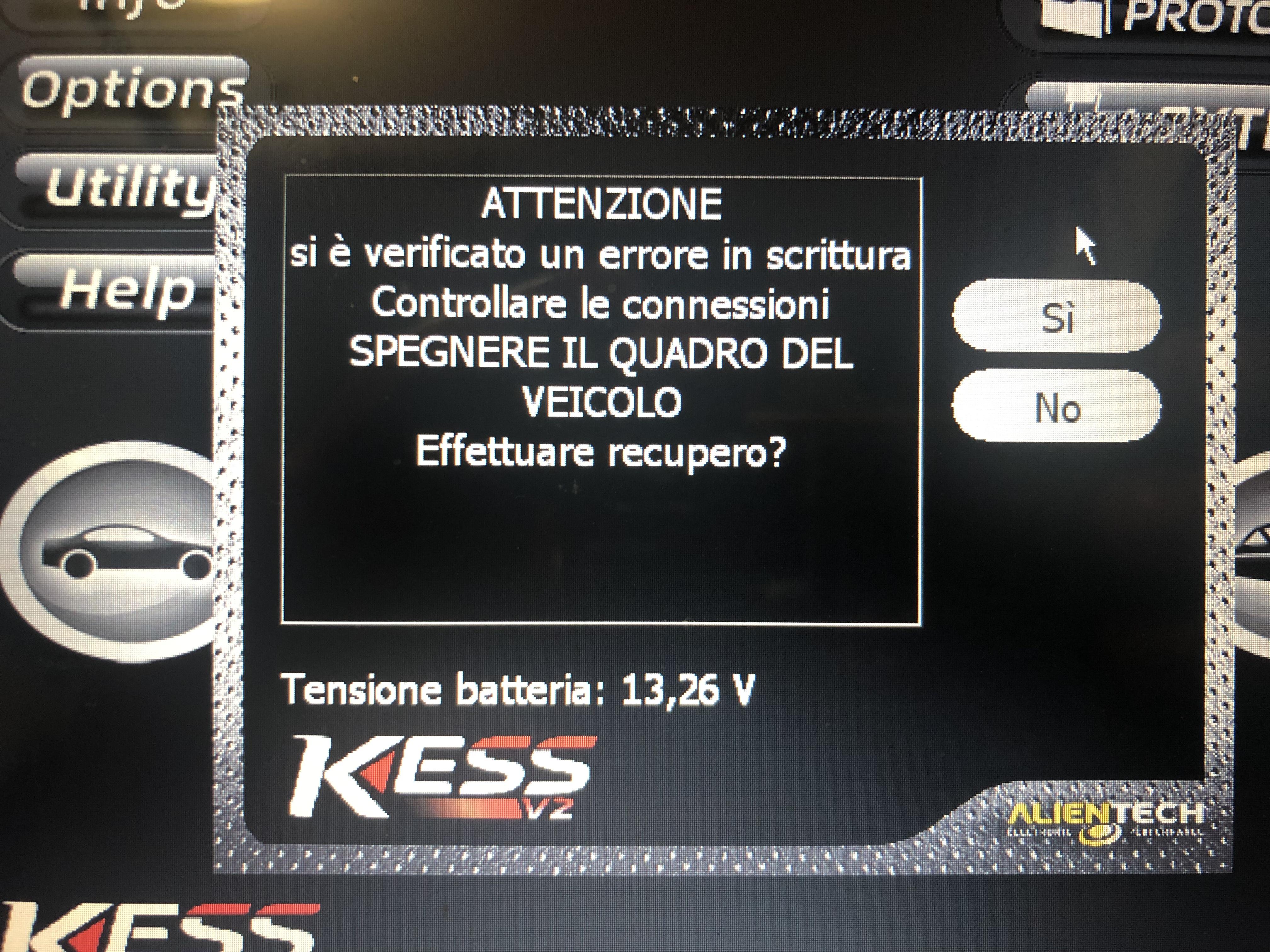

Ospite fralcool Inviato 9 Dicembre 2018 Inviato 9 Dicembre 2018 Salve ho 3 centraline bosch edc15c4 identiche e devo clonare la mappa di una sulle altre 2 in lettura tutto ok ho scaricato un file da 512k ma quando vado a caricarle sulle altre mi da errore come posso risolvere ? Alimento la centralina come da pinout ed uso il pin k-line per la comunicazione. Secondo voi può essere un problema di pc oppure dove sbaglio ?
Tky Inviato 9 Dicembre 2018 Inviato 9 Dicembre 2018 Le centraline sono speculari sia come codice hw che sw?

Ospite fralcool Inviato 20 Febbraio 2019 Inviato 20 Febbraio 2019 in pratica quando le leggevo a banco mettevo solo il k-line poi ho collegato anche canbus L e H e funziona. Parlo di una edc15-c4 non so se e perchè vanno anche gli altri collegamenti ma ora va...
