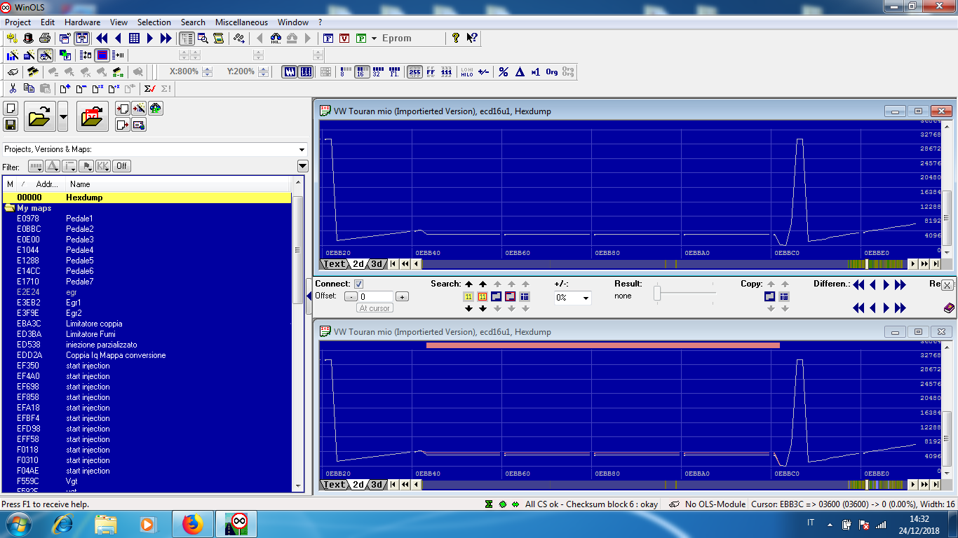

T.S.R. Inviato 23 Dicembre 2018 Inviato 23 Dicembre 2018 (modificato) ciao a tutti, volevo sbloccare ulteriormente un touran 1.9 tdi 105 cv del 2004. ora è già mappata e sotto ha veramente un bel tiro, il problema sono gli alti giri dove sembra quasi magra di (carburazione diciamo) non è nervosa come quando è bassa di giri. Allego file ori e mappa. sto cercando di studiarmela per bene su winols con tutti i valori corretti. qualcuno può darmi una mano? molte mappe ormai le riconosco ad occhio mentre altre proprio non capisco cosa fanno. allefo anche il map pack fatto da me. Non capisco che fattori di conversione usare se quaqlcuno può aiutarmi VW Touran 1.9TDI AVQ 105HP 03G906016A 0281010731 368159.ori TOURAN MOD+EGROFF+HOTSTART+REV LIMIT 4500 TSR ora questa WinOLS (VW Touran mio (Original) - ) map pack.kp Modificato 23 Dicembre 2018 da T.S.R.

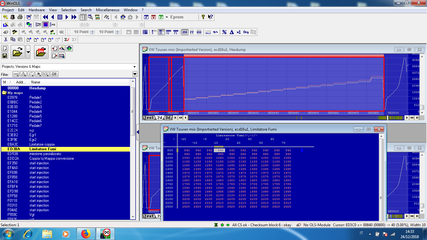

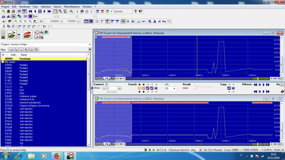

T.S.R. Inviato 24 Dicembre 2018 Autore Inviato 24 Dicembre 2018 allego foto di alcuni incrementi di cui non conosco, inoltre chiedo se la mappa limitatore fumi è questa hai novità sugli indirizzi? @robyturbo
robyturbo Inviato 24 Dicembre 2018 Inviato 24 Dicembre 2018 Eccomi, Hai a 0eb62a un limitatore che nn hai toccato
T.S.R. Inviato 24 Dicembre 2018 Autore Inviato 24 Dicembre 2018 1 ora fa, robyturbo ha scritto: Eccomi, Hai a 0eb62a un limitatore che nn hai toccato Ti ringrazio non sapevo nemmeno l’esistenza di questo limitatore, cosa cambio con questo? È un limitatore di coppia o cosa? Come individuo la mappa limitatore fumi? Hai un damos x caso?
T.S.R. Inviato 26 Dicembre 2018 Autore Inviato 26 Dicembre 2018 Qualche buona anima sa dirmi l’indirizzo della mappa limitatore fumi? Con lamia ssperienza non so individuarla, vorrei verificare il rapporto stecchiometrico. Attendo consigli grazie e buone feste
joker01 Inviato 26 Dicembre 2018 Inviato 26 Dicembre 2018 ed538 13x16 penso sia la tua mappa fumo. mg aria-rpm-mg gasolio

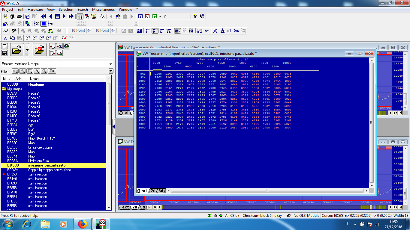

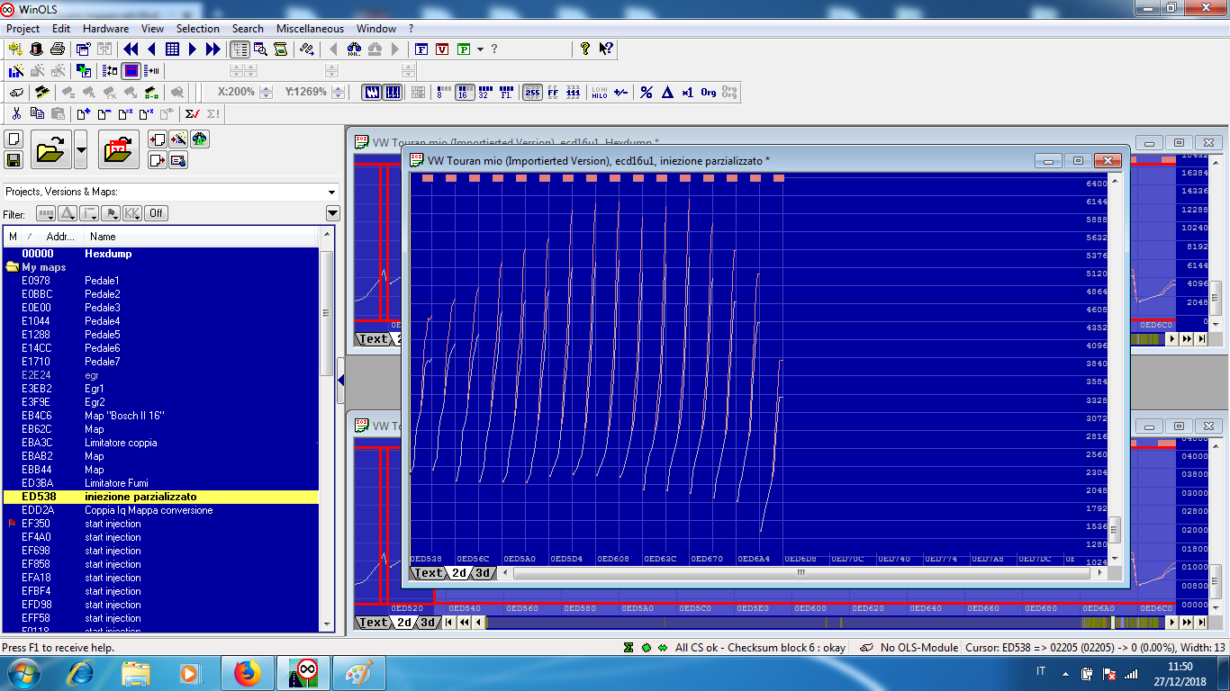

T.S.R. Inviato 27 Dicembre 2018 Autore Inviato 27 Dicembre 2018 20 ore fa, joker01 ha scritto: ed538 13x16 penso sia la tua mappa fumo. mg aria-rpm-mg gasolio ti ringrazio molto @joker01, volevo chiederti come fai ad averla visualizzata diciamo? hai qualche damos? perchè per dirti io l'avevo intesa come una mappa tempi iniezione.poi so che le mappe fumi nelle edc16 il valore 1 in tabella indica il valore stecchio perfetto quindi 14,6 giusto? non capisco che fatto di conversione inserire perchè mi risultano dei valori attorno lall'2 e 3. sapresati ulteriormente aiutarmi? allego foto in 2d e tabellare della mia presunta mappa fumi, ora mi sorge un dubbio... se questa è la mappa fumi le mappe tempi iniezioni quali sono? allego anche il damos (fatto da me evidentemente errato) WinOLS (VW Touran mio (Importierted Version) - ).kp VW Touran 1.9TDI AVQ 105HP 03G906016A 0281010731 368159.ori
joker01 Inviato 28 Dicembre 2018 Inviato 28 Dicembre 2018 in questa mappa hai mg di gasolio in z...usa 0,01 come fattore.Per il valore 1 in tabella che indica lo stechio dovresti averlo nelle mappe lambda che sono altre....vado memoria dovrei ricontrollare.
T.S.R. Inviato 29 Dicembre 2018 Autore Inviato 29 Dicembre 2018 22 ore fa, joker01 ha scritto: in questa mappa hai mg di gasolio in z...usa 0,01 come fattore.Per il valore 1 in tabella che indica lo stechio dovresti averlo nelle mappe lambda che sono altre....vado memoria dovrei ricontrollare. ok ti ringrazio, avresti il tempo di controllare? ma qundi le mappe fumi e mappe lamba sono due cose diverse? a me interessano amche quelle dove posso verificare il valore stecchiometrico. Ti bas su qualche guida presente nel forum te?
joker01 Inviato 29 Dicembre 2018 Inviato 29 Dicembre 2018 in teoria l afr lo puoi calcolare gia da questa mappa...le lambda sono ulteriori mappe per mantenere lo stechio...non in tutte le ecu sono presenti/attive tutte sia la mappa fumo che le lambda......cerca su google qualche damos per la tua ecu che qualcosa c è....
T.S.R. Inviato 29 Dicembre 2018 Autore Inviato 29 Dicembre 2018 1 ora fa, joker01 ha scritto: in teoria l afr lo puoi calcolare gia da questa mappa...le lambda sono ulteriori mappe per mantenere lo stechio...non in tutte le ecu sono presenti/attive tutte sia la mappa fumo che le lambda......cerca su google qualche damos per la tua ecu che qualcosa c è.... Perfetto ottimo allora cercheró ulteriormente perchè fino ad ora non ho trovato, quindi già con la mappa che mi hai indicato te già da li mi posso calcolarel’afr, su z imposto 0,01 come fattore diconversione mentre negli assi x ed y mi basta dargli l’indirizzo da eprom o ci sono fattori di conversione anche per quei due assi li? ti ringrazio e buone feste
joker01 Inviato 29 Dicembre 2018 Inviato 29 Dicembre 2018 y lasci cosi che sono gia rpm,x fattore 0,1 e vedi corettamente i mg di aria. buone feste
