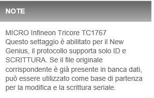

Salve a tutti, vorrei una piccola informazione dai big del forum, devo fare un'audi A4 B8 2.0 177cv che monta EDC17C46, ho fatto l'id con il kess (5.017)  e ho la versione software con cui procurarmi il file originale dai database online.. il mio quesito è questo: posso scrivere il file direttamente da obd o devo per forza farla in bdm? Tempo fa feci una edc17cp20 e dopo averla letta in bdm tutte le seguenti scritture le ho sempre fatte da obd senza problemi con la mia versione del kess.. Se questa posso evitare di aprirla farei meglio ma prima vorrei una conferma da qualcuno che ha già lavorato su queste ecu..
P.S: con il Genius si può fare secondo Dimsport

EDC17C46 se hai il file preciso e corretto la puoi fare tranquillamente da OBD, ovviamente parlando di strumenti originali ed ufficiali, con i cloni non la toccherei proprio da OBD queste ECU.
Se hai anche il minimo dubbio, smonta apri e falla in boot, schedino + 3 Puntali + GPT e vai sereno, ovviamente sempre con strumenti originali come Ktag o New Trasdata
