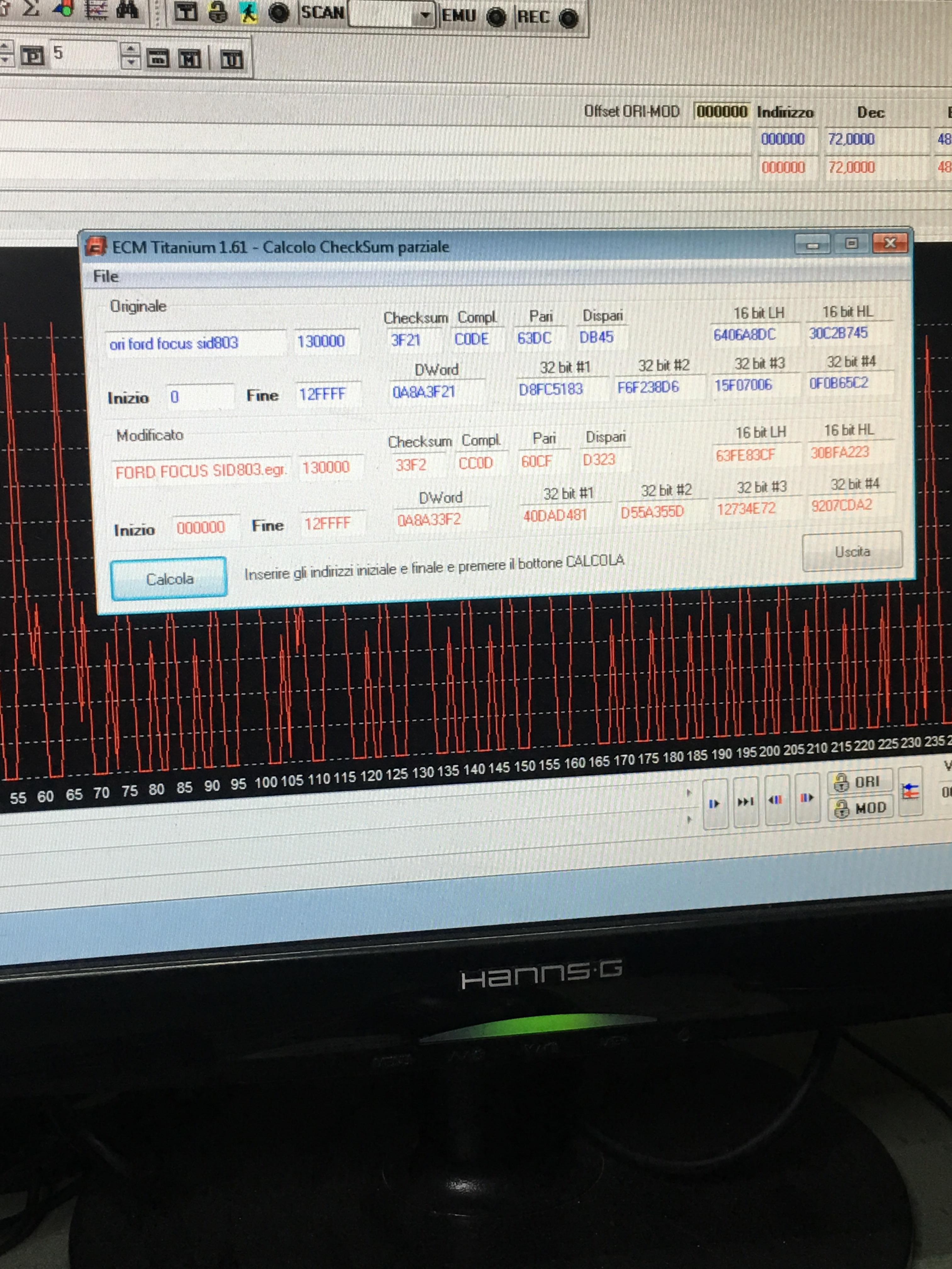

Franciccio Inviato 9 Gennaio 2019 Autore Inviato 9 Gennaio 2019 Salve ho controllato ma il cks è calcolato già strano faccio calcola e me lo da non ho il driver e l’ho aperta in 2d e non mi permette di salvarlo

Franciccio Inviato 9 Gennaio 2019 Autore Inviato 9 Gennaio 2019 salve raga l'ho fatto con ecm e poi ho provato a modificar un file e la macchina va solo che i resta un dtc mandamelo già con cks fatto ma non credo sia là il problema grazie di tutto come sempre per la tua disponibilità
Franciccio Inviato 9 Gennaio 2019 Autore Inviato 9 Gennaio 2019 @zani70 il tuo ha il cks calcolato con winlos? perchè ho letto che lo fa diversamente da ecm vorrei provarlo cosi io non riesco a usarlo winlos

Franciccio Inviato 9 Gennaio 2019 Autore Inviato 9 Gennaio 2019 @paoletto No in diagnosi non lavora però ho notato che fuma un pò adesso carico le tue ultime 2 mod e ti faccio sapere me la mandi con cks calcolato perché con ecm mi dice che è ok non ho il driver e la calcolo a mano e mi dice che è ok non vorrei che sbaglio la
Franciccio Inviato 10 Gennaio 2019 Autore Inviato 10 Gennaio 2019 Volevo ringraziare @paoletto e @zani70 a tutti per la condivisione era il cks ho preso un vecchio computer dove l’avevo installato e tramite una guida con winlos l’ho corretto la soluzione la sto testando da ieri sera ma sembra andare tutto bene.
