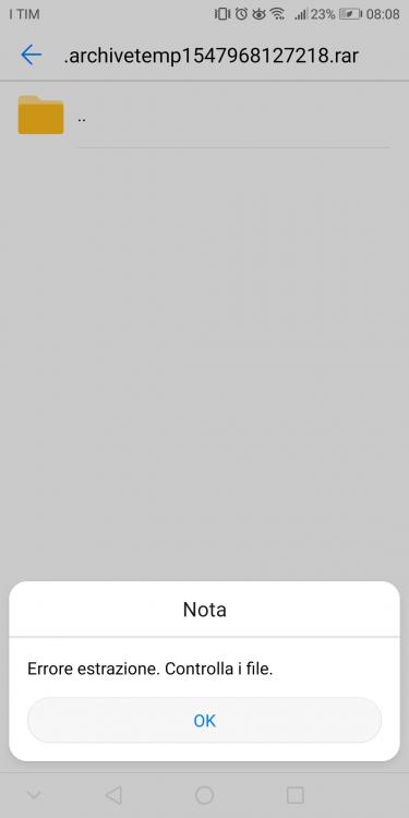

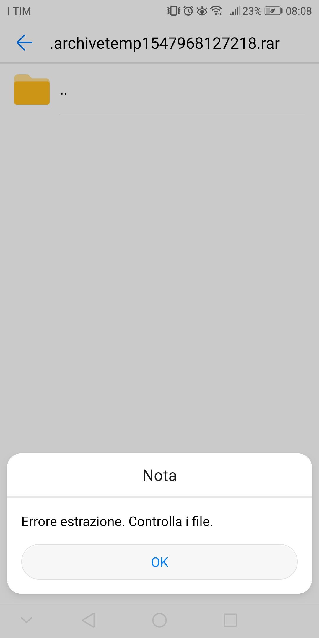

Gppetunning Inviato 18 Gennaio 2019 Inviato 18 Gennaio 2019 Il 12/1/2019 at 16:59 , zani70 ha scritto: Software testato personalmente da me. Funziona perfettamente.Real Sirius 32 Immo Cleaner.rar Buongirono scusami ma mi dice che l’archivio è danneggiato perfavore potresti rimettere il link grz
Gppetunning Inviato 19 Gennaio 2019 Inviato 19 Gennaio 2019 23 ore fa, Gppetunning ha scritto: Buongirono scusami ma mi dice che l’archivio è danneggiato perfavore potresti rimettere il link grz buongiorno a tutti coloro che non riescono ad aprire il file sopra postato eccone uno nuovo. ps non ancora provato tra oggi e domani provo e vi aggiorni Real Sirius 32 Immo Cleaner.zip
zani70 Inviato 20 Gennaio 2019 Autore Inviato 20 Gennaio 2019 Lo provato adesso e funziona. Non so che dirti.
Gppetunning Inviato 20 Gennaio 2019 Inviato 20 Gennaio 2019 24 minuti fa, zani70 ha scritto: Lo provato adesso e funziona. Non so che dirti. A me tuttora non funziona va bhe fa niente lho trovato e ho postato il File kmq grz sempre per la condivisione
DIL 68 Inviato 21 Gennaio 2019 Inviato 21 Gennaio 2019 Il 18/1/2019 at 07:49 , Gppetunning ha scritto: Buongirono scusami ma mi dice che l’archivio è danneggiato perfavore potresti rimettere il link grz Ciao gppetunning ,estrai l'archivio con 7zip vedi che funziona,appena provato. 1
Gppetunning Inviato 21 Gennaio 2019 Inviato 21 Gennaio 2019 12 minuti fa, DIL 68 ha scritto: Ciao gppetunning ,estrai l'archivio con 7zip vedi che funziona,appena provato. Ok ho risolto grz
