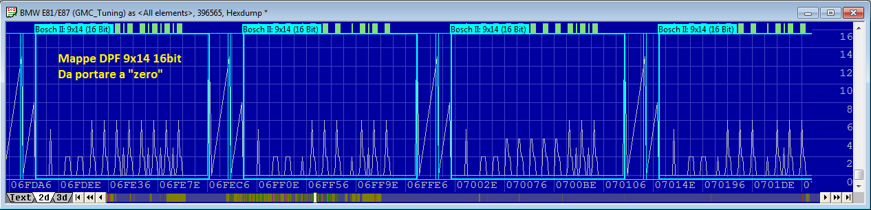

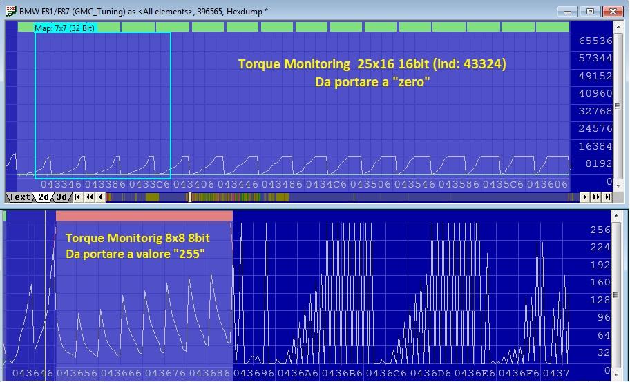

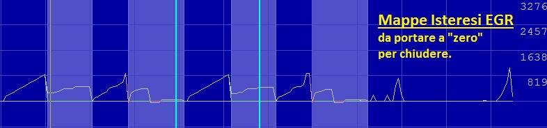

ETP Staff 01FDE Inviato 3 Febbraio 2019 Inviato 3 Febbraio 2019 (modificato) Ad ogni modo per chi fosse interessato a conoscere come disabilitare il "Torque Monitoring" ecco qui le mappe principali e la relativa modifica per eliminarlo. Poi ovviamente questa Ecu come moltissime altre EDC17, è piena di limitatori di coppia, ha anche un SVTQL (Single Value Torque Limiter) che va modificato per sbloccare la coppia in questo file in oggetto del post si trova al indirizzo "444BC" che da fabbrica è impostato a 428,7 Nm. Diciamo che le curve dei Torque monitoring presenti nelle varie EDC17 sono spesso simili a quelle mostrate nello screen allegato, ovviamente ce ne sono anche di diverse forme, poi esistono molte ECU a controllo di coppia, come per esempio le Delphi CRD montare su mercedes, oppure le Continental SID310, e molte altre ancora... Queste due mappe le trovate quasi sempre una in successione al altra, prima la grande a 16bit e poi la piccola a 8bit, le modificate come da screen e sarete a posto con il "Torque monitoring" Per il DPF invece generalmente vanno modificate 4 mappe 9x14 16 bit più il bit sigolo di Switch Nel nostro caso il bit di switch da portare a "zero" lo troviamo al indirizzo: 708D6 Per la Valvola EGR, come di consueto capita già dalle EDC16, abbiamo 4 mappe Isteresi che controllano l'apertura della valvola, dobbiamo solo trovarle e portarle a "zero", vi allego uno screen anche di queste ultime Modificato 3 Febbraio 2019 da ETP Staff 1 2

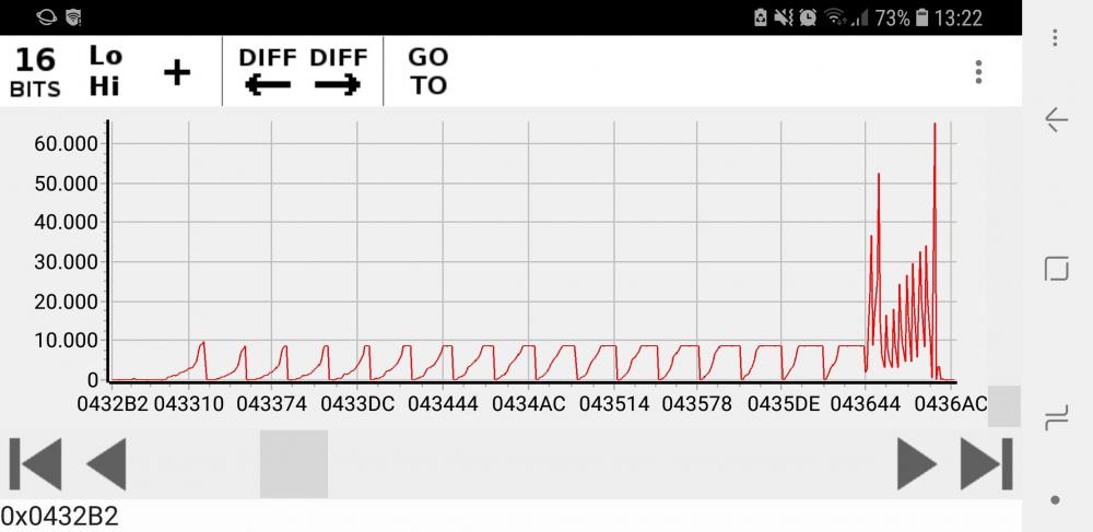

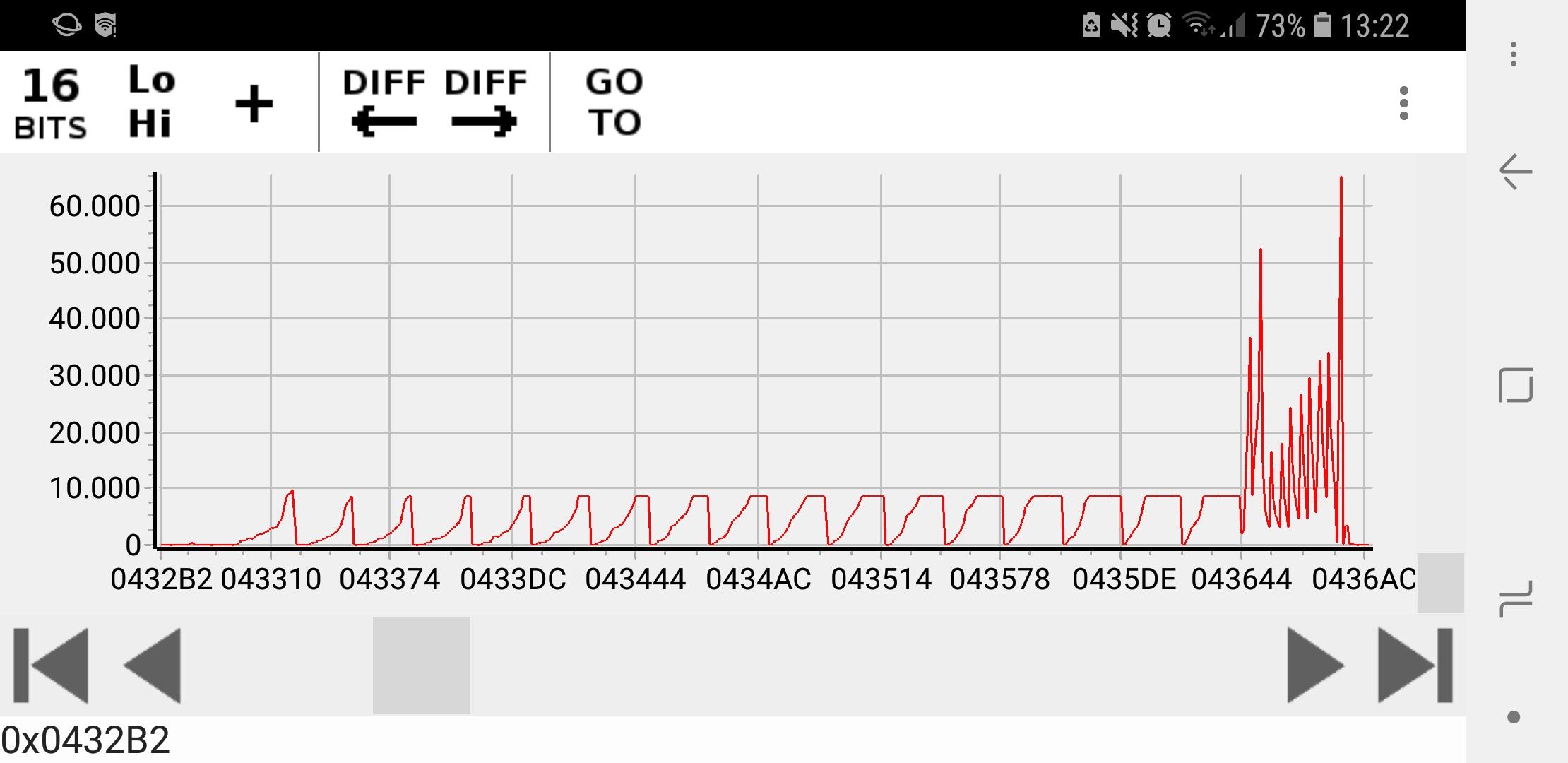

lupotto Inviato 5 Febbraio 2019 Inviato 5 Febbraio 2019 Il 3/2/2019 at 19:02 , TiaGtc ha scritto: Diciamo che le curve dei Torque monitoring presenti nelle varie EDC17 sono spesso simili a quelle mostrate nello screen allegato, ovviamente ce ne sono anche di diverse forme, poi esistono molte ECU a controllo di coppia, come per esempio le Delphi CRD montare su mercedes, oppure le Continental SID310, e molte altre ancora... questa tua frase mi capire che potresti aiutarmi anche su mercedes, grazie.

blitz916 Inviato 7 Febbraio 2019 Autore Inviato 7 Febbraio 2019 Il 3/2/2019 at 19:02 , TiaGtc ha scritto: Ad ogni modo per chi fosse interessato a conoscere come disabilitare il "Torque Monitoring" ecco qui le mappe principali e la relativa modifica per eliminarlo. Poi ovviamente questa Ecu come moltissime altre EDC17, è piena di limitatori di coppia, ha anche un SVTQL (Single Value Torque Limiter) che va modificato per sbloccare la coppia in questo file in oggetto del post si trova al indirizzo "444BC" che da fabbrica è impostato a 428,7 Nm. Diciamo che le curve dei Torque monitoring presenti nelle varie EDC17 sono spesso simili a quelle mostrate nello screen allegato, ovviamente ce ne sono anche di diverse forme, poi esistono molte ECU a controllo di coppia, come per esempio le Delphi CRD montare su mercedes, oppure le Continental SID310, e molte altre ancora... Queste due mappe le trovate quasi sempre una in successione al altra, prima la grande a 16bit e poi la piccola a 8bit, le modificate come da screen e sarete a posto con il "Torque monitoring" Per il DPF invece generalmente vanno modificate 4 mappe 9x14 16 bit più il bit sigolo di Switch Nel nostro caso il bit di switch da portare a "zero" lo troviamo al indirizzo: 708D6 Per la Valvola EGR, come di consueto capita già dalle EDC16, abbiamo 4 mappe Isteresi che controllano l'apertura della valvola, dobbiamo solo trovarle e portarle a "zero", vi allego uno screen anche di queste ultime Posso solo dire...WOW. comunque ho rifatto la mappa con i driver aggiornati di titanium, tolto il FAP definitivamente con un altro programma e non c'è presenza di errori o problematiche. Ho alzato i limitatori di coppia e dato un pò più di iniezione, il problema è che fatico più di quanto avrei mai creduto a salire di potenza. Avete quindi opinioni a riguardo? Ecco la mappa METZ MODIFICATO DPF OFF 4 REV
blitz916 Inviato 7 Febbraio 2019 Autore Inviato 7 Febbraio 2019 UPDATE! Ieri sera ho caricato la mappa in questione (sopra), tutto perfetto e fantastico...fino a stamattina! Imbocco l'autostrada, apro, recovery limita il motore a 1.5k rpm. Spengo riaccendo, tutto ok. Ma ecco gli errori. Ne verrò mai a capo? HELP!

esoardo97 Inviato 16 Novembre 2023 Inviato 16 Novembre 2023 Ragazzi buongiorno sò che il post ha più di tre anni ma in questo file le mappe del dpf sono due da 4x12 (16bit ) e i panettoni dell'egr azzerati sono due mi sembra di aver capito mi confermate ? perchè le mappe citate in precedenza del dpf non le tropo da 9x14 (16bit) Il 8/2/2019 at 16:16 , ETP Staff 01FDE ha scritto: WINOLS (BMW E81-E87 (DPF+EGR+TORQUE+MOD+rev4800_GMC_TUNING) AS (ALL ELEMENTS) - 396565)
