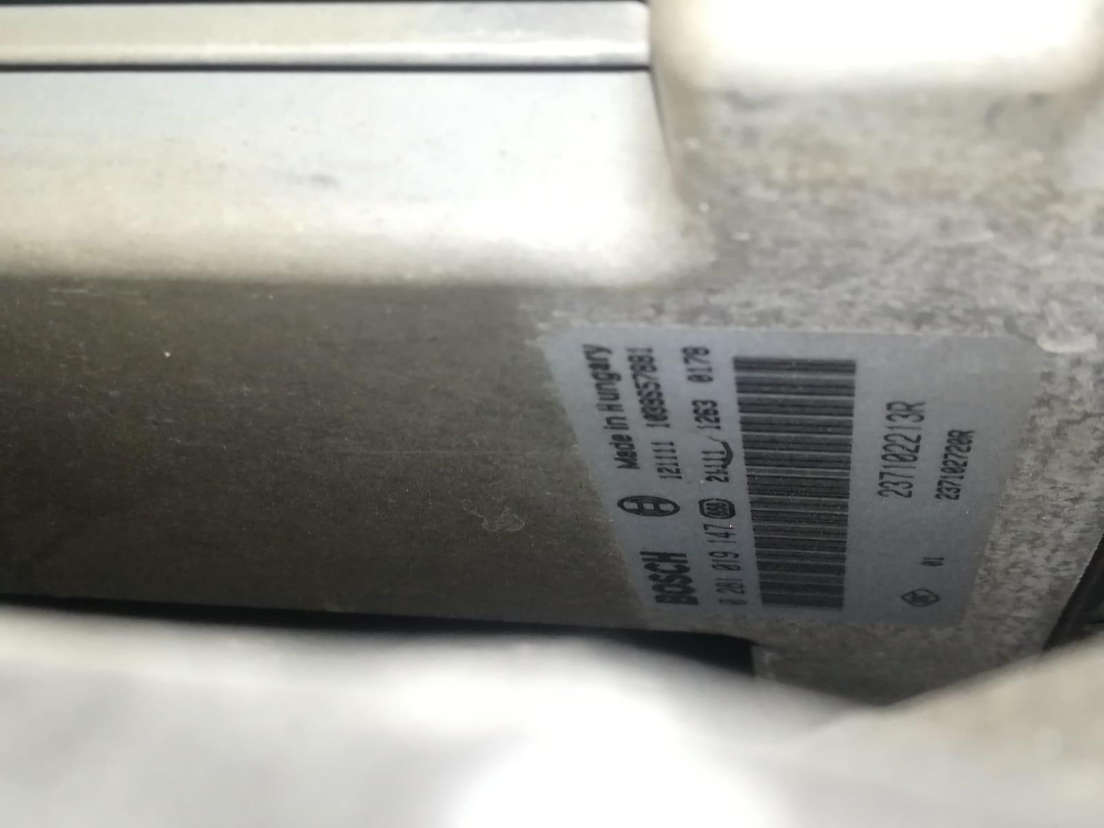

robyturbo Inviato 23 Gennaio 2019 Inviato 23 Gennaio 2019 2 ore fa, T.S.R. ha scritto: Vi ringrazio per le risposte faró come consigliato da voi, la mia domanda oraè. In boot mode/tricore/ o bdm che sia nom dovrebbero esserci problemi di sceitrura/lettura come farla in obd o sbaglio? Che problemi potrei incombere? per il mento ho fatto due marelli 6f3 senza problemi Con cosa la leggi/scrivi? Poi sei sicuro sia una edc17c46?
T.S.R. Inviato 23 Gennaio 2019 Autore Inviato 23 Gennaio 2019 2 ore fa, robyturbo ha scritto: Con cosa la leggi/scrivi? Poi sei sicuro sia una edc17c46? scrivo con un fgtech galletto , non sono sicuro perchè la ecu non l'ho nemmeno neancora smontata dalla car ma guardsandno anche qui sul forum è una RENAULT CLIO 4 1.5L 16V dCi 55KW 75PS EDC17C42

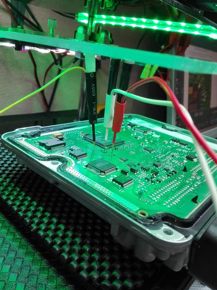

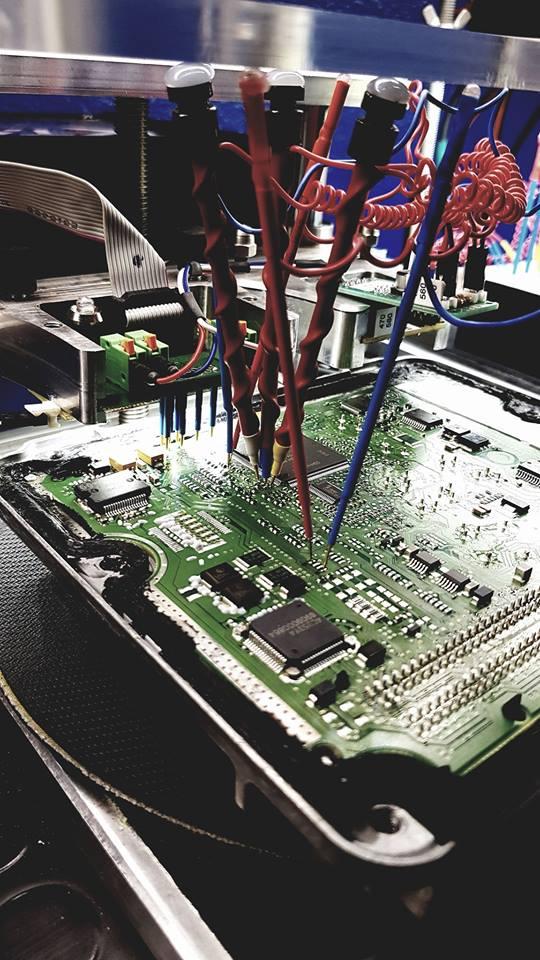

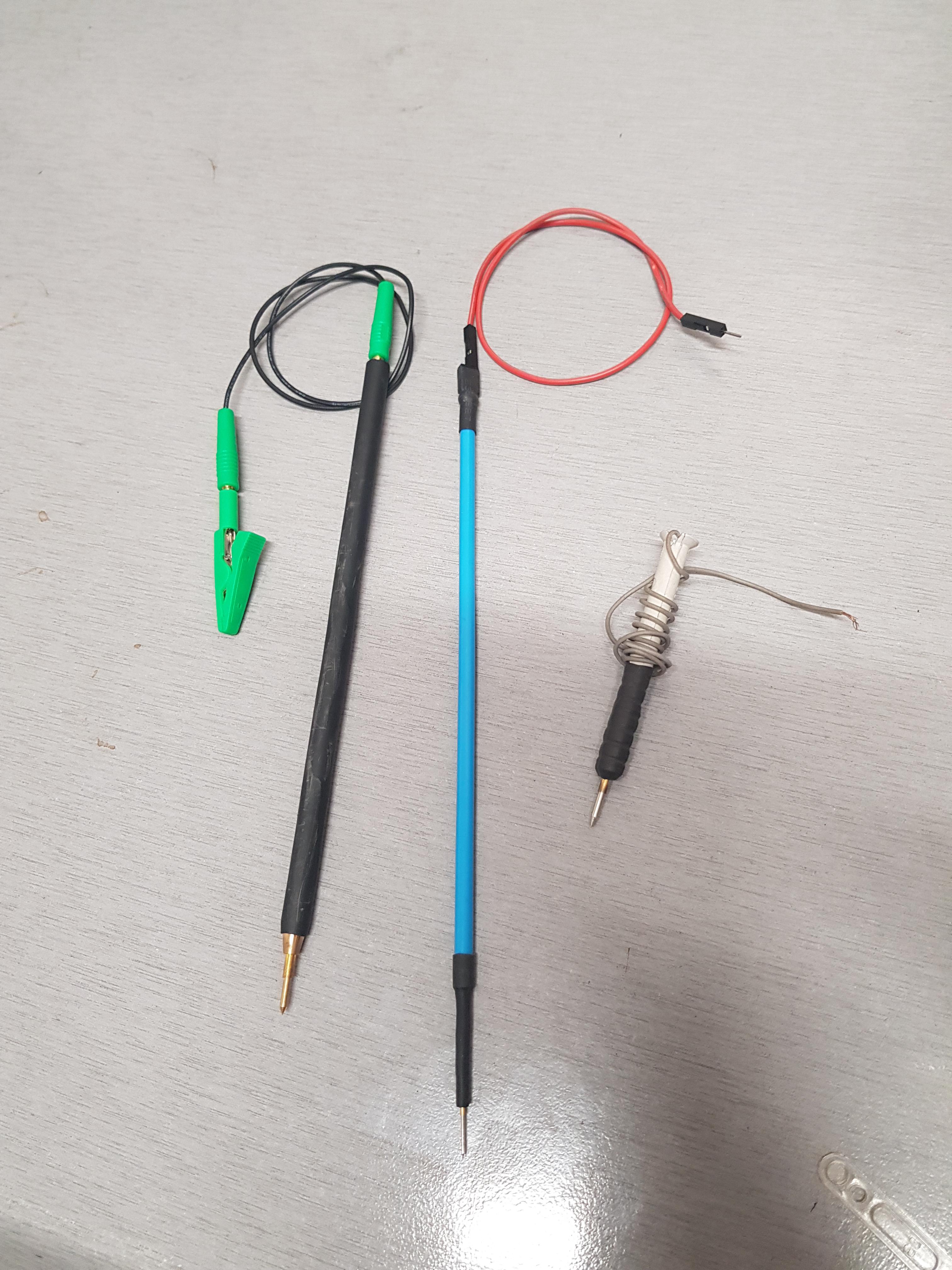

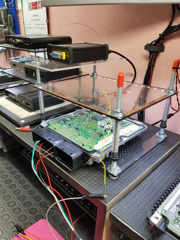

robyturbo Inviato 23 Gennaio 2019 Inviato 23 Gennaio 2019 Infatti sarà una c42 per i puntalini che hai mostrato in foto se hai un po di manualità e ingenio ti procuri i classici pin a molla degli Schedini e te li costruisci con pochissimi soldi della misura che più ti aggradano, oppure trovi anche dime a mandorla che li hanno È vanno abbastanza bene, io ne 6 x tipo e li uso spesso senza problemi, eccoli
T.S.R. Inviato 23 Gennaio 2019 Autore Inviato 23 Gennaio 2019 Ho trovato una foto della ecu che avevo scattato di che si tratta? Ed 17c42 o edc17c46?
T.S.R. Inviato 27 Gennaio 2019 Autore Inviato 27 Gennaio 2019 Il 26/1/2019 at 17:35 , alien2011 ha scritto: È un edc17c42 esatto, come da istruzioni del gallo dovrei connettermi sul pin 4 e 10 del micropocessore, ma come faccio senza fare contatto in qualche altra parte ed andare sul sicuro?
robyturbo Inviato 27 Gennaio 2019 Inviato 27 Gennaio 2019 Con i puntali fini fini riesci, in alternativa ci vogliono le micro pinzette smd
T.S.R. Inviato 28 Gennaio 2019 Autore Inviato 28 Gennaio 2019 18 ore fa, robyturbo ha scritto: Con i puntali fini fini riesci, in alternativa ci vogliono le micro pinzette smd Perfetto va bene quindi mi ocorre anche per forza la base con tutti infori sopra appunto x tenere dritti i puntali
