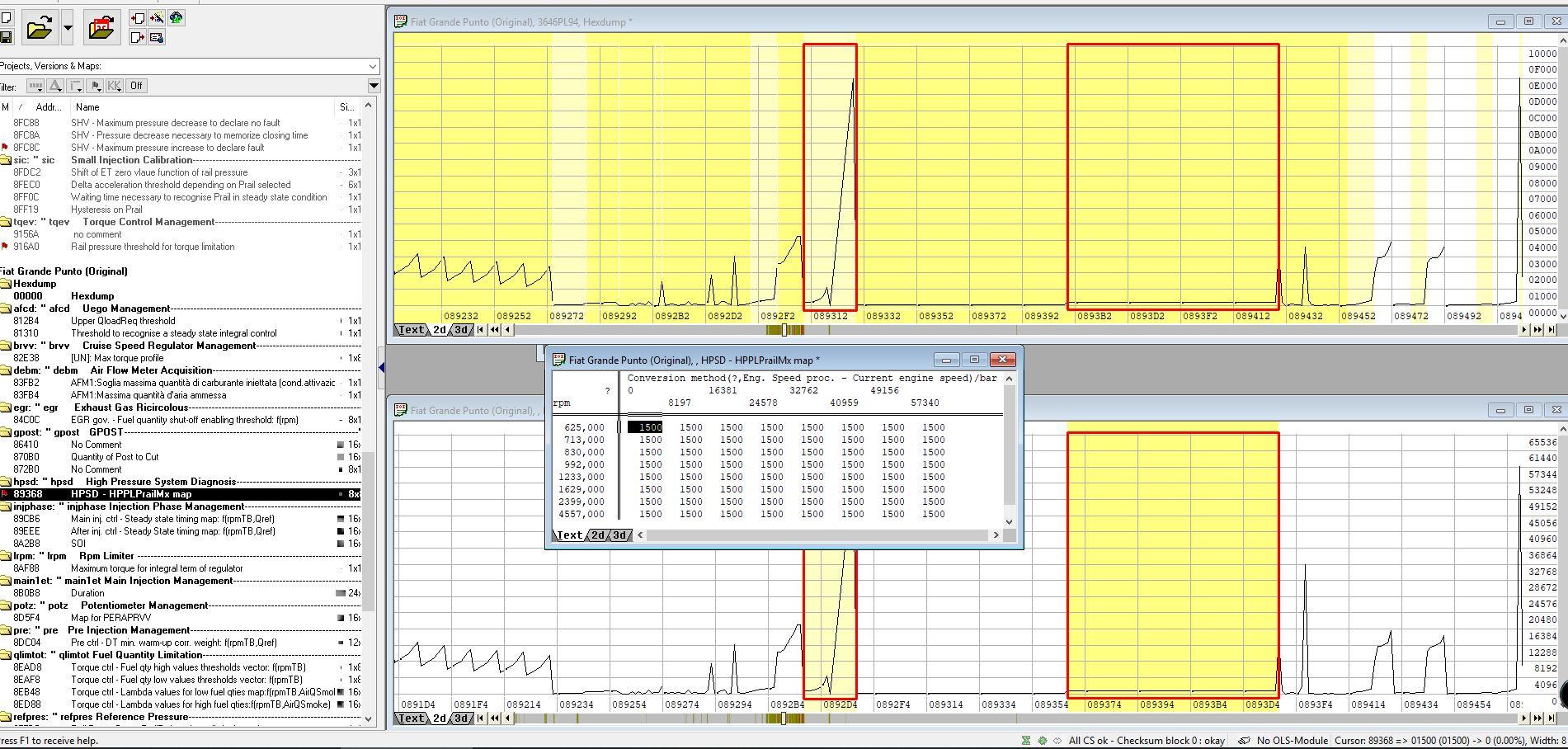

rocket7 Inviato 1 Febbraio 2019 Autore Inviato 1 Febbraio 2019 Il 31/1/2019 at 00:43 , psim ha scritto: Prova ad alzare questa mappa: indirizzo 89368 (8x8) è settata a 1500bar Allora, ho modificato la mappa portando tutto a 1700 bar, valore 900 su ECM da 800 ori ma la macchina continua ad andare in recovery superati i 1500 bar. Altre idee?
psim Inviato 2 Febbraio 2019 Inviato 2 Febbraio 2019 17 ore fa, rocket7 ha scritto: Allora, ho modificato la mappa portando tutto a 1700 bar, valore 900 su ECM da 800 ori ma la macchina continua ad andare in recovery superati i 1500 bar. Altre idee? Eccoti 3 bit da provare: 8AAC2: pPrailMaxhTh 8E8C8: Soglia max per offset sensore di pressione rail da 70 portalo 150 o 200 8FC24: SHV - Maximum pressure increase to declare fault da 50 portalo a 150 per vedere Se ancora non va su non saprei cos'altro provare 1
rocket7 Inviato 2 Febbraio 2019 Autore Inviato 2 Febbraio 2019 1 ora fa, psim ha scritto: Eccoti 3 bit da provare: 8AAC2: pPrailMaxhTh 8E8C8: Soglia max per offset sensore di pressione rail da 70 portalo 150 o 200 8FC24: SHV - Maximum pressure increase to declare fault da 50 portalo a 150 per vedere Se ancora non va su non saprei cos'altro provare Grazie ancora, appena posso scrivo la mappa e ti faccio sapere. 1
rocket7 Inviato 6 Febbraio 2019 Autore Inviato 6 Febbraio 2019 Il 2/2/2019 at 15:04 , psim ha scritto: Eccoti 3 bit da provare: 8AAC2: pPrailMaxhTh 8E8C8: Soglia max per offset sensore di pressione rail da 70 portalo 150 o 200 8FC24: SHV - Maximum pressure increase to declare fault da 50 portalo a 150 per vedere Se ancora non va su non saprei cos'altro provare Ce l'abbiamo fatta! La macchina è una scheggia già a 1540 bar e praticamente 0 fumo. Solo una cosa...come mai secondo te come pressione gasolio obiettivo supera i 1600 bar ma come pressione gasolio misurata mi da 1540 bar ovvero esattamente quanto ho impostato? 1
psim Inviato 6 Febbraio 2019 Inviato 6 Febbraio 2019 1 ora fa, rocket7 ha scritto: Ce l'abbiamo fatta! La macchina è una scheggia già a 1540 bar e praticamente 0 fumo. Solo una cosa...come mai secondo te come pressione gasolio obiettivo supera i 1600 bar ma come pressione gasolio misurata mi da 1540 bar ovvero esattamente quanto ho impostato? Non saprei.. tu hai settato qualche lim sopra i 1600?
