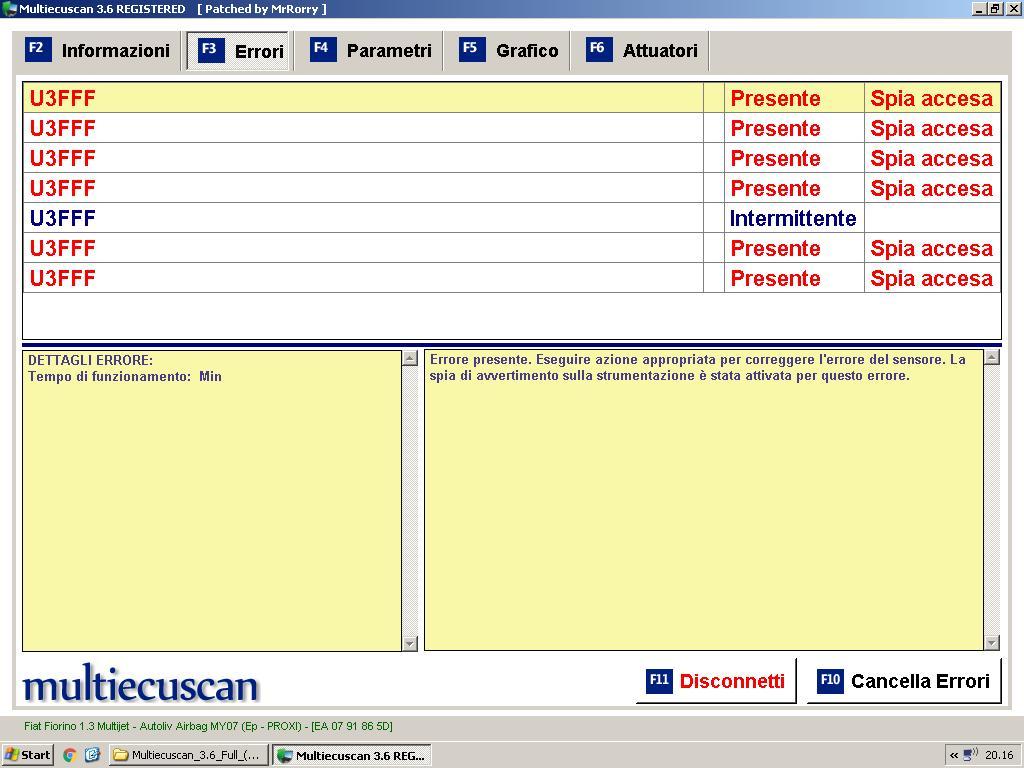

gianni se hai voglia e tempo dai un occhio ai condensatori più grossi sulla pcb che non ce ne sia 1 in corto......ho letto una info su un sito inglese che protrebbero essere una causa di questi errori interni e non ho ancora avuto modo di poter verificare.......
Grazie dell’informaZione. Un occhio lo dó... in ogni caso sembra un problema di file perché ho provato un file di un altro fiorino, ma con dati Ecu diversi e quell’errore e Andato via ed ha preso un errore strano B0000 errore  sconosciuto
Ma il file che hai postato è della centralina originale o è un file prodotto dopo la pulizia di un crash degli airbag?
Ok....bisogna provare allora a scrivere un dump con stessi dati ecu.....stasera vedo se trovo qualcosa.
Vima il file penso sia il "crash" letto dalla ecu....
Modificato da joker01
io proverei a scrivere direttamente il file di vima del secondo post.....e fare un allinamento proxy
se apri i 2 dump come numeri ecu sono gli stessi...
Scusate il ritardo, ma non sono stato in officina... mi hanno portato questa Ecu perché si è accesa la spia e non possono cancellare quell’errore perché è attivo... nessun crash. Non ho la macchina in officina ma solo la ecu
