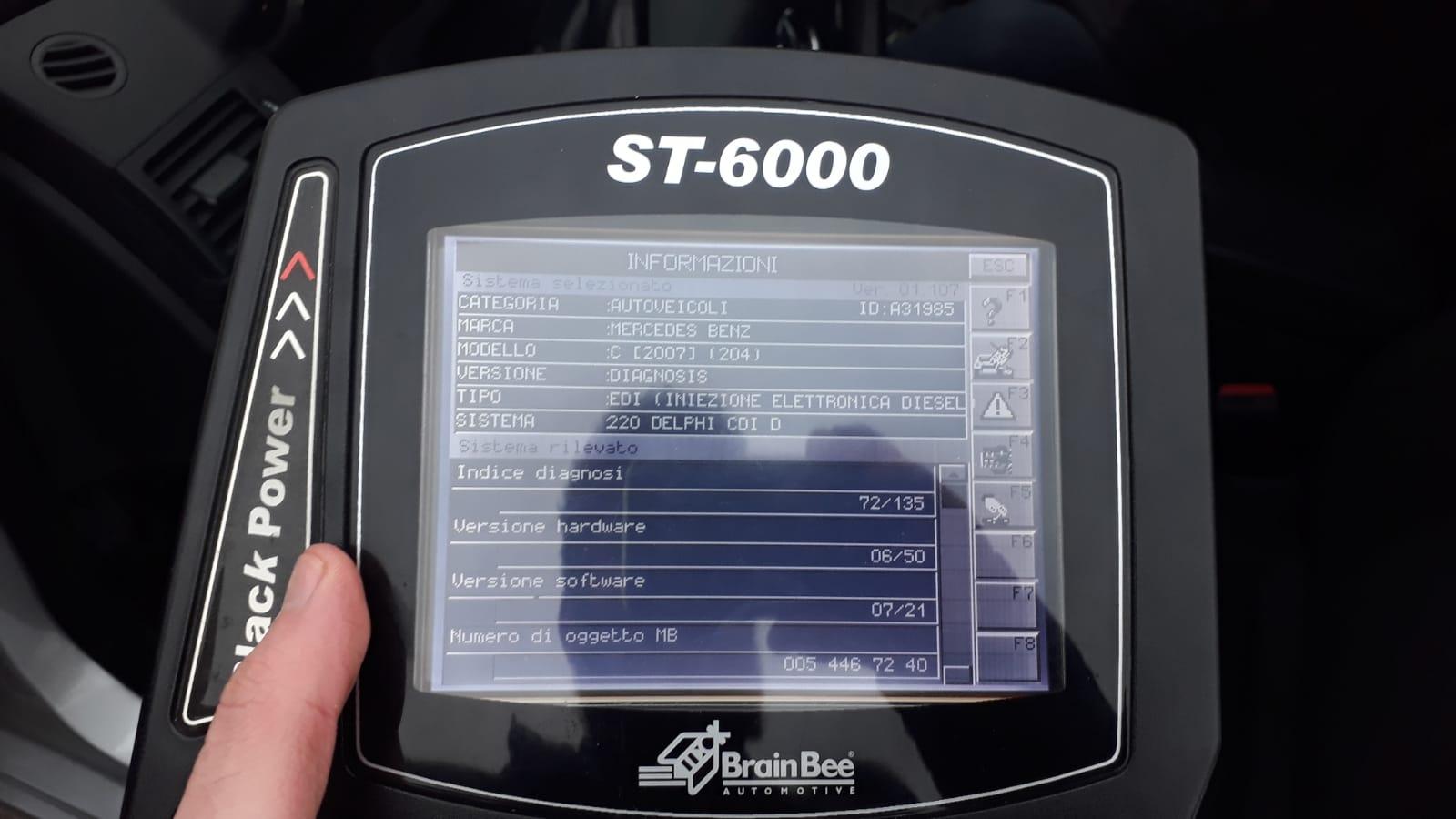

lupotto Inviato 11 Febbraio 2019 Autore Inviato 11 Febbraio 2019 ti allego un id della vettura, non so di sicuro ma ho già provato con un kess ma non sono riuscito forse la vettura è più vecchia rispetto ai tuoi protocolli

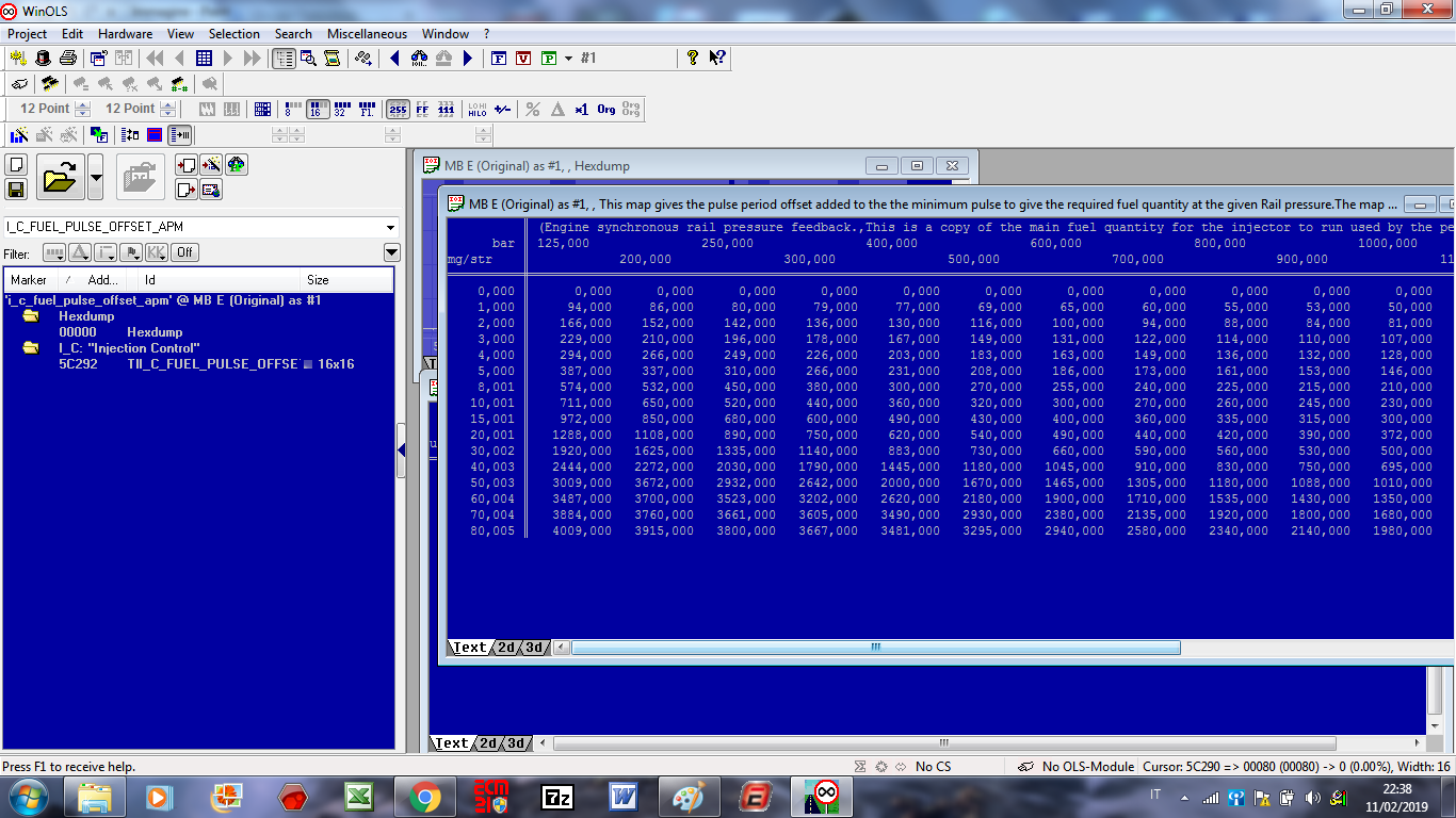

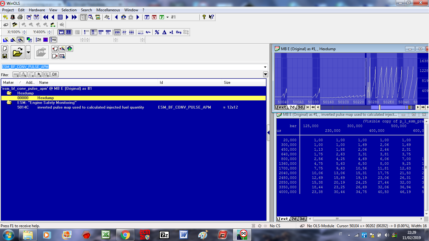

lupotto Inviato 11 Febbraio 2019 Autore Inviato 11 Febbraio 2019 le due mappe che mi hai indicato purtroppo sembrano non essere quelle ti allego uno screen nel tentativo di commentarle con te questa mi sembra che controlli qualcosa relativo al rail
psim Inviato 11 Febbraio 2019 Inviato 11 Febbraio 2019 Allora, i files sono entrambi di 4mb, di che anno è la c in questione? Le mappe sono quelle fidati, danno uno scarto di iniezione sommato ad un'altra mappa, se supera questo scarto va in recovery, per evitare problemi vanno buttate a 0, swiftech fa cos'
lupotto Inviato 11 Febbraio 2019 Autore Inviato 11 Febbraio 2019 anche la seconda mi sembra relativa al rail, se hai altre possibilità mi faresti cosa gradita

psim Inviato 11 Febbraio 2019 Inviato 11 Febbraio 2019 3 minuti fa, lupotto ha scritto: hai qualche idea su altri possibili nomi per cercare questi torque monitor o tl, grazie Diche anno è la C? ed è la w204?
psim Inviato 11 Febbraio 2019 Inviato 11 Febbraio 2019 é inutile che cerchi altri nomi, si disattiva così e basta non è una edc17
psim Inviato 11 Febbraio 2019 Inviato 11 Febbraio 2019 2 minuti fa, lupotto ha scritto: 2200 cc 170 cv w 204 220 sulla w204 come vedi le da solo dal 2011 in poi non prima.. io proverei con il protocollo della 250 evidenziato in foto
