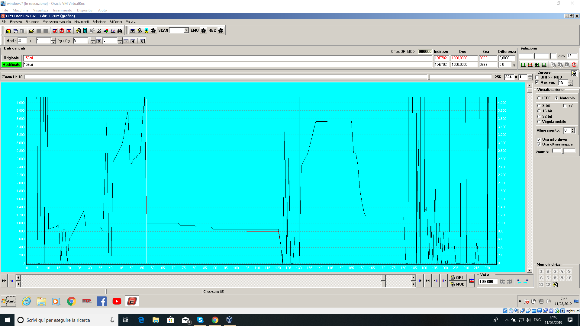

dici che puo' andare cosi?

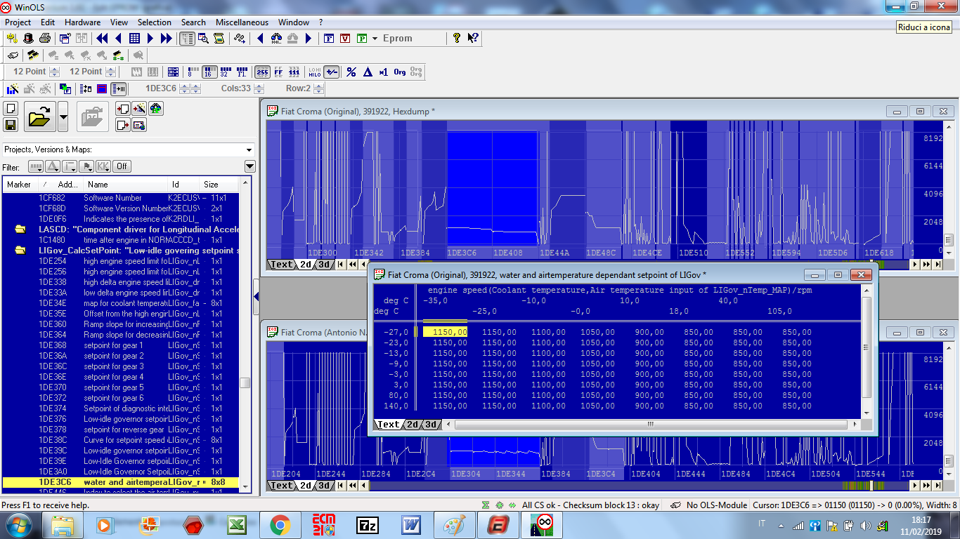

ti allego uno screnn con i relativi valori vedi se ti torna utile, ciao.
Ho provato la mod sulla car e funziona, quindi è testato che la mappa del minimo è quella nel caso dovesse servire a qualcuno
