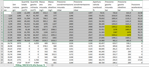

mauro.kappa Inviato 18 Febbraio 2019 Autore Inviato 18 Febbraio 2019 (modificato) errore p0091- pressione carburante (regolatore ingresso pompa alta pressione) allego anche un log in cui si è presentato l'errore Selezionata è stata una marcia completa (4ta) da 1200 a 4000 giri, in giallo la parte dove palesemente la pressione nel rail viene a mancare Prima cosa che mi viene in mente (dato che a sto punto non è la mappa) oggi pulisco la pompa nel serbatoio (già che ho tempo) durante questa prova la macchina ai bassi fino a circa 2000 giri ha fumato nero, Modificato 18 Febbraio 2019 da mauro.kappa
nicola@89 Inviato 18 Febbraio 2019 Inviato 18 Febbraio 2019 3 ore fa, mauro.kappa ha scritto: errore p0091- pressione carburante (regolatore ingresso pompa alta pressione) allego anche un log in cui si è presentato l'errore Selezionata è stata una marcia completa (4ta) da 1200 a 4000 giri, in giallo la parte dove palesemente la pressione nel rail viene a mancare Prima cosa che mi viene in mente (dato che a sto punto non è la mappa) oggi pulisco la pompa nel serbatoio (già che ho tempo) durante questa prova la macchina ai bassi fino a circa 2000 giri ha fumato nero, metti la mappa originale e vedi che fa

ecuofflimits Inviato 23 Febbraio 2019 Inviato 23 Febbraio 2019 Il 17/2/2019 at 18:10 , mauro.kappa ha scritto: Buongiorno ragazzi, Sono nuovo sul forum ma vi leggo da un po'.. sto cercando di migliorare la mappa che ho trovato sulla macchina che ho appena comprato (alfa 159 1.9 150cv).. sto leggendo vari post (tra cui quello della 147 di @Tky) ma mi sono incasinato di brutto e non mi ci trovo Chiedo aiuto a chi ha voglia e tempo di aiutarmi a capire. allego il file ori il file che ho trovato sulla macchina (mia_montata) e quello che ho provato a fare seguendo le indicazioni nei vari post (montata_mod_me) Grazie a chi risponderà 159_150_0281013138_1037389889_ori alfa_159_mia_montata.FLS alfa_159_mia_montata_mod._me Ciao se ti va ho fatto uno step mod per la tua alfa 159 con anche le swirl disattivate e senza tutti quei dtc che alcuni software ti azzerano senza un motivo logico (Oggi domani qualsiasi problema con il tuo file dubito che ti sarebbe comparsa l'avaria motore e ciò non è tanto corretto) e se vuoi confrontarlo con la tua mappa oppure vorresti provarla mi fai sapere come va e tra l'altro su impianto di iniezione originale non conviene alzare la pressione del rail, stessa cosa del turbo per fare uno step stradale pulito. Ti allego il file. Fammi sapere in caso. 159_150_0281013138_1037389889_DPF_EGR_SWIRL_OFF_MOD_1_PROVA
EcuT Inviato 23 Febbraio 2019 Inviato 23 Febbraio 2019 in queste pompe alta pressione capita abbastanza spesso che le tre sfere si rovinino e non tengano più la pressione.. e in questi casi capita che superi i 200 bar di delta di pressione rail e ti da il p0091. difficile che sia il serbatoio sporco, hanno una pompa di bassa che spinge i suoi 4 bar abbondanti. Alcune 159 hanno avuto dei difetti alle tubazioni , ma la cosa più probabile è comunque che sia la pompa di alta. Conta che stai girando ad una ma iq richiesta ancora abbastanza bassa(non posso scaricare il tuo file perchè non sono abbonato, ma dal log vedo che giri a 85 mm3), quindi molto probabile che dovrai portare la pompa dal pompista a breve..Se la tiri giù investi un paio d'ore e togli anche il collettore marelli pierburg e sfila le swirl prima di mangiarle.. 1

EcuT Inviato 28 Febbraio 2019 Inviato 28 Febbraio 2019 4 ore fa, Hondaciviccdti ha scritto: Di solito la pressione massima del rail difficile che la tocco, ma fino alla pressione massima do un adeguamento alle mie esigenze, almeno che non si supera i 100mm3 di iniezione data dalla IQ , e di conseguenza si vanno a variare gli anticipi, non ha senso superare i 1600 bar di pressione, in questo caso molto probabilmente il tuo errore è conseguenza di un rapido svuotamento del flauto per eccessiva pressione richiesta. la cp2 o la cp3 come pompe sono difficili da rompere. con quelle quantità non è possibile che sia colpa dello svuotamento Quella macchina a 80mm3 dovrebbe girare a 1600 bar già da originale, in log arriva a 1300 e la si ferma.. la pompa non riesce a mandare in pressione il gasolio. Quando sono a posto, girano tranquillamente a 100mm3 a 1600 bar senza alcun drop pressorio.. Quelle appena revisionate le si tirano tranquillamente a 110mm3 e 1700 bar senza drop. Lui è ben distante..
Hondaciviccdti Inviato 1 Marzo 2019 Inviato 1 Marzo 2019 Il 28/2/2019 at 19:03 , EcuT ha scritto: con quelle quantità non è possibile che sia colpa dello svuotamento Quella macchina a 80mm3 dovrebbe girare a 1600 bar già da originale, in log arriva a 1300 e la si ferma.. la pompa non riesce a mandare in pressione il gasolio. Quando sono a posto, girano tranquillamente a 100mm3 a 1600 bar senza alcun drop pressorio.. Quelle appena revisionate le si tirano tranquillamente a 110mm3 e 1700 bar senza drop. Lui è ben distante.. Può anche essere la pompa, però potrebbe anche essere altro, come il regolatore, o qualche leggera perdita, anche a livello iniettori, se fuma parecchio può anche essere, io sto parlando in generale, a livello della mia modesta esperienza, quello che succede a questa auto senza averla sotto le mani resta difficile. Se posso essere utile in qualche modo, sono disponibile. che diagnosi hai usato?

EcuT Inviato 2 Marzo 2019 Inviato 2 Marzo 2019 10 ore fa, Hondaciviccdti ha scritto: Può anche essere la pompa, però potrebbe anche essere altro, come il regolatore, o qualche leggera perdita, anche a livello iniettori, se fuma parecchio può anche essere, io sto parlando in generale, a livello della mia modesta esperienza, quello che succede a questa auto senza averla sotto le mani resta difficile. Se posso essere utile in qualche modo, sono disponibile. che diagnosi hai usato regolatore è sulla pompa. Iniettori può essere, ma un drop così marcato è difficile che sia solo uno.. per mia esperienza, su una 20ina di 1.9jtdm su cui mi è capitato questi problemi, tutti tranne uno era la pompa.. e quell'uno aveva un problema su un tubo gasolio che andava da serbatoio a filtro 10 ore fa, Hondaciviccdti ha scritto: Aggiungo un appunto, non ho avuto modo di visualizzare il file, ma ricordo bene che ci sono dei limitatori gasolio nella mappa, che se non sbaglio stanno a 70mm3 di gasolio, sono stati toccati? Non vorrei che magari l’abbassamento di pressione sia dovuto al fatto che va in ricovery?(una riflessione). Limitatori quantità di gasolio non ti abbassano la pressione rail. La macchina inietta 82mm3 da log, quindi i limitatori sono sicuramente più alti..Se no arriveresti come massima IQ a quella del limitatore e basta Premetto che il file non riesco ad aprirlo perchè non sono abbonato, quindi non posso vedere tutto quello che è stato fatto. Comunque, con p0091 è un problema di mancanza di pressione(c'è anche la relativa casistica su dataspin).. tra le altre cose su una edc16 così non hai problemi di recovery come su alcune 17 perchè entra il torque monitor, perchè non ce l'ha proprio.
Hondaciviccdti Inviato 2 Marzo 2019 Inviato 2 Marzo 2019 Si, il regolatore è sulla pompa, e regola la pressione nel flauto, la quantità di gasolio viene data dal tipo iniettore, tempo di apertura e pressione, si i limitatori sono in punti più generosi, in base alle temperature e anche altri fattori, e se un limitatore entra in gioco, per diminuire la Qi toglie la pressione, e va in recovery entro un piccolo lasso di tempo. Potrebbe starci. correggimi pure se sto dicendo una cavolata.
EcuT Inviato 2 Marzo 2019 Inviato 2 Marzo 2019 1 minuto fa, Hondaciviccdti ha scritto: Si, il regolatore è sulla pompa, e regola la pressione nel flauto, la quantità di gasolio viene data dal tipo iniettore, tempo di apertura e pressione, si i limitatori sono in punti più generosi, in base alle temperature e anche altri fattori, e se un limitatore entra in gioco, per diminuire la Qi toglie la pressione, e va in recovery entro un piccolo lasso di tempo. Potrebbe starci. correggimi pure se sto dicendo una cavolata. Non c'è nessun limitatore che toglie pressione per limitare la iq. Driver Wish chiede 500nm-> Nm to iq converte in 100mm3 -> limitatore limita 80 -> duration map colonna da 80 e apre l'iniettore per i millisecondi che sono previsti. Non da picchi, non fa drop di colpo, semplicemente inietta il massimo che gli permette il limitatore. Li è un problema meccanico, deve tirare giù la pompa e portarla da un pompista. Se volete un omaggio, allegato un file per la 138_889 (mi sembra di aver capito che è il sw di questa alfa) con: -EGR DPF SWIRL off -sblocco a 90 mantenendo tutti i limitatori attivi(temp. gasolio ecc ecc) -richiesta a 90 da driver wish e correzione relativi limitatori(circa uno stage 1) -colonna di duration da 90 calcolata su modello della curva esponenziale decrescente -lambda alzato per passare la revisione senza dpf(ho fatto 0.6 di opacimetro) -leggera decalibrazione a basse iq della duration map per favorire ecoguida in tangenziale/autostradale.(le 159 consumano abbastanza) con questa mappa un cliente ha fatto 250.000km in 3 anni.. e recovery non ne ha avuti WinOLS (Alfa 159 (ecoguidadpegcheck) - 389889).zip 1

Hondaciviccdti Inviato 5 Marzo 2019 Inviato 5 Marzo 2019 12 ore fa, mauro.kappa ha scritto: Diagnosi è multiecuscan con licenza.. fuma parecchio soprattutto a bassi giri (nero) e accelerando, il regolatore se lo smonto riesco a capire se ha problemi? Non proprio, però puoi vedere se c’è dello smeriglio dentro alla pompa, descrivendo i sintomi però, almeno che non c’è qualche errore in mappa, sono gli iniettori che sono problematici, o ti rimangono aperti, o si sono allargati i fori per lo spray, controlla le correzioni, e se ci riesci i recuperi, almeno ti puoi rendere conto se sono loro o meno, adesso come ho tempo scarico i file e ci butto un occhio.
EcuT Inviato 5 Marzo 2019 Inviato 5 Marzo 2019 fuma perchè probabilmente ha il collettore di aspirazione sbloccolato che sfiata pressione, o qualche swirl messa di traverso, o qualche swirl che ha fatto un giro per la camera di combustione.. i 159 1.9jtdm hanno pochi problemi, ma sempre quelli.. collettore aspirazione, pompe hp, scatole di sterzo, egr...
Hondaciviccdti Inviato 5 Marzo 2019 Inviato 5 Marzo 2019 Si, potrebbe anche essere, osservando la diagnosi, ai bassi giri la pressione turbo è inferiore all’obbiettivo e è irregolare, mmm potrebbe essere diverse cose , ma prima che ci mettevi le mani, erano presenti come problemi? 2 ore fa, EcuT ha scritto: fuma perchè probabilmente ha il collettore di aspirazione sbloccolato che sfiata pressione, o qualche swirl messa di traverso, o qualche swirl che ha fatto un giro per la camera di combustione.. i 159 1.9jtdm hanno pochi problemi, ma sempre quelli.. collettore aspirazione, pompe hp, scatole di sterzo, egr...

mauro.kappa Inviato 6 Marzo 2019 Autore Inviato 6 Marzo 2019 Il 5/3/2019 at 14:38 , EcuT ha scritto: fuma perchè probabilmente ha il collettore di aspirazione sbloccolato che sfiata pressione, o qualche swirl messa di traverso, o qualche swirl che ha fatto un giro per la camera di combustione.. i 159 1.9jtdm hanno pochi problemi, ma sempre quelli.. collettore aspirazione, pompe hp, scatole di sterzo, egr... La macchina non l'ho presa da molto.. ho il collettore in plastica che a detta del precedente proprietario è stato cambiato nell'estate 2018..
nicola@89 Inviato 6 Marzo 2019 Inviato 6 Marzo 2019 Il 28/2/2019 at 19:03 , EcuT ha scritto: con quelle quantità non è possibile che sia colpa dello svuotamento Quella macchina a 80mm3 dovrebbe girare a 1600 bar già da originale, in log arriva a 1300 e la si ferma.. la pompa non riesce a mandare in pressione il gasolio. Quando sono a posto, girano tranquillamente a 100mm3 a 1600 bar senza alcun drop pressorio.. Quelle appena revisionate le si tirano tranquillamente a 110mm3 e 1700 bar senza drop. Lui è ben distante.. anche io giro a 1600 con 100mm3 pero' ci vuole un bel anticipo per iniettarli , giare con 100mm3 pressione rail originale e turbo a 1550 circa credi sia abbastanza affidabile?

mauro.kappa Inviato 13 Marzo 2019 Autore Inviato 13 Marzo 2019 Il 5/3/2019 at 12:55 , Hondaciviccdti ha scritto: Non proprio, però puoi vedere se c’è dello smeriglio dentro alla pompa, descrivendo i sintomi però, almeno che non c’è qualche errore in mappa, sono gli iniettori che sono problematici, o ti rimangono aperti, o si sono allargati i fori per lo spray, controlla le correzioni, e se ci riesci i recuperi, almeno ti puoi rendere conto se sono loro o meno, adesso come ho tempo scarico i file e ci butto un occhio. Pressione turbo richiesta e obiettivo sono uguali (circa 2 mbar di differenza) pressione gasolio misurata (al minimo) 272,9 bar, richiesta 270 Il tasto dolente sono le correzioni, motore 90° cilindro 1 -2.2, cilindro 2 -0.8, cilindro 3 +2.12, cilindro 4 +0.81, a freddo la correzione del cilindro 1 arriva a -3.. quindi mi viene in automatico pensare che devo sistemare gli iniettori, allora vi domando, avendo la macchina ad ultrasuoni posso smontare e pulire e rimontare oppure devo portarli a far qualche tipo di regolazione?
EcuT Inviato 13 Marzo 2019 Inviato 13 Marzo 2019 La correzione che vedi te da diagnosi é influenzata dalla diversa compressione dei cilindri.. pertanto la centralina compensa i cilindri dando più o meno correzione agli iniettori Se devi controllare gli iniettori e basta devi fare i bicchierini sui ritorni
Hondaciviccdti Inviato 13 Marzo 2019 Inviato 13 Marzo 2019 (modificato) 1 ora fa, mauro.kappa ha scritto: Pressione turbo richiesta e obiettivo sono uguali (circa 2 mbar di differenza) pressione gasolio misurata (al minimo) 272,9 bar, richiesta 270 Il tasto dolente sono le correzioni, motore 90° cilindro 1 -2.2, cilindro 2 -0.8, cilindro 3 +2.12, cilindro 4 +0.81, a freddo la correzione del cilindro 1 arriva a -3.. quindi mi viene in automatico pensare che devo sistemare gli iniettori, allora vi domando, avendo la macchina ad ultrasuoni posso smontare e pulire e rimontare oppure devo portarli a far qualche tipo di regolazione? Gli ultrasuoni su questo iniettore non rende un gran che, se hai esperienza e se è un problema di punte, le puoi cambiare da solo, (solo se sai quello che fai) ci sono componenti minuscoli e se non si conosce rischi di spendere di più del necessario, puoi servirti di un pompista, le correzioni sono un po’ disordinate, se tutto è regolare da quello che so, la somma del 1 cilindro e del terzo come del 2 e il 4 devono essere intorno a zero.(osservando meglio,non sono poi così malvage) a freddo quando hai il -3 sul primo cilindro il 3 ? si metodo più rapido per vedere il funzionamento degli iniettori, controllare i recuperi con i bicchierini. Saluti. Modificato 13 Marzo 2019 da Hondaciviccdti
