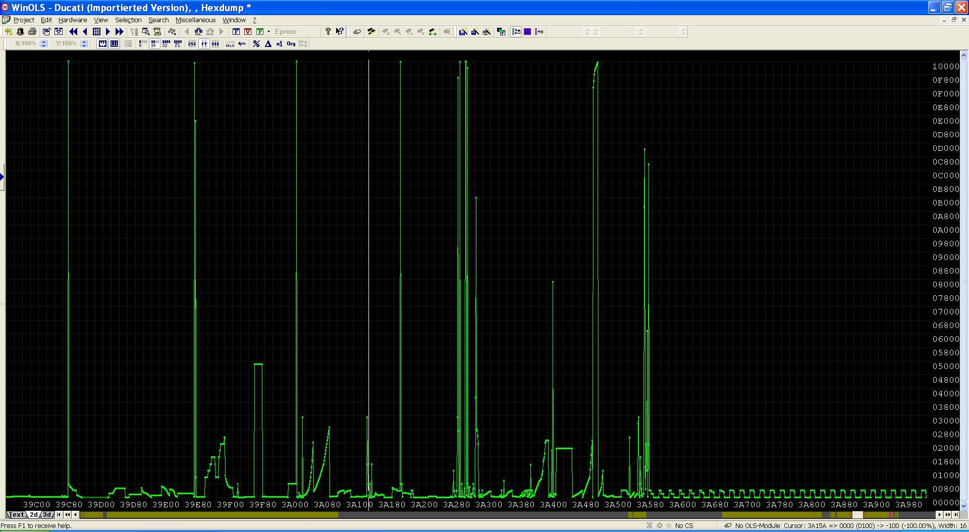

EcuT Inviato 13 Marzo 2019 Inviato 13 Marzo 2019 Ciao a tutti, qualcuno mi riesce a dare l'indirizzo e/o la stringa per fare l'immo off di questa marelli? IAW59m Hw010 Allegato l'ori Ducati 749 Grazie a tutti ori.zip

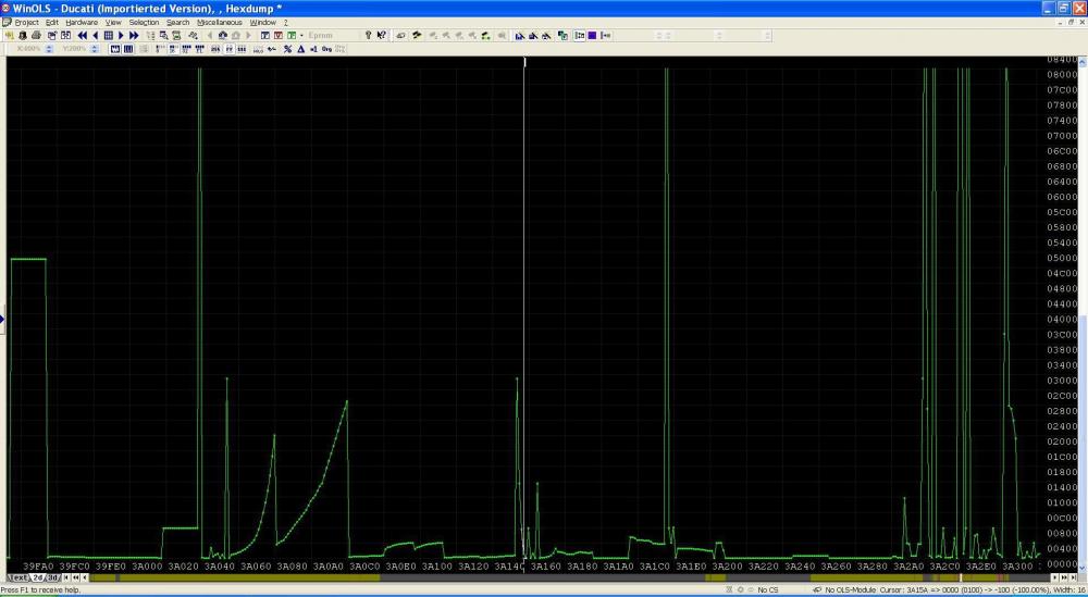

EcuT Inviato 13 Marzo 2019 Autore Inviato 13 Marzo 2019 13 minuti fa, Francesco gatta ha scritto: vedi qua il mio file è parecchio diverso.. non la trovo

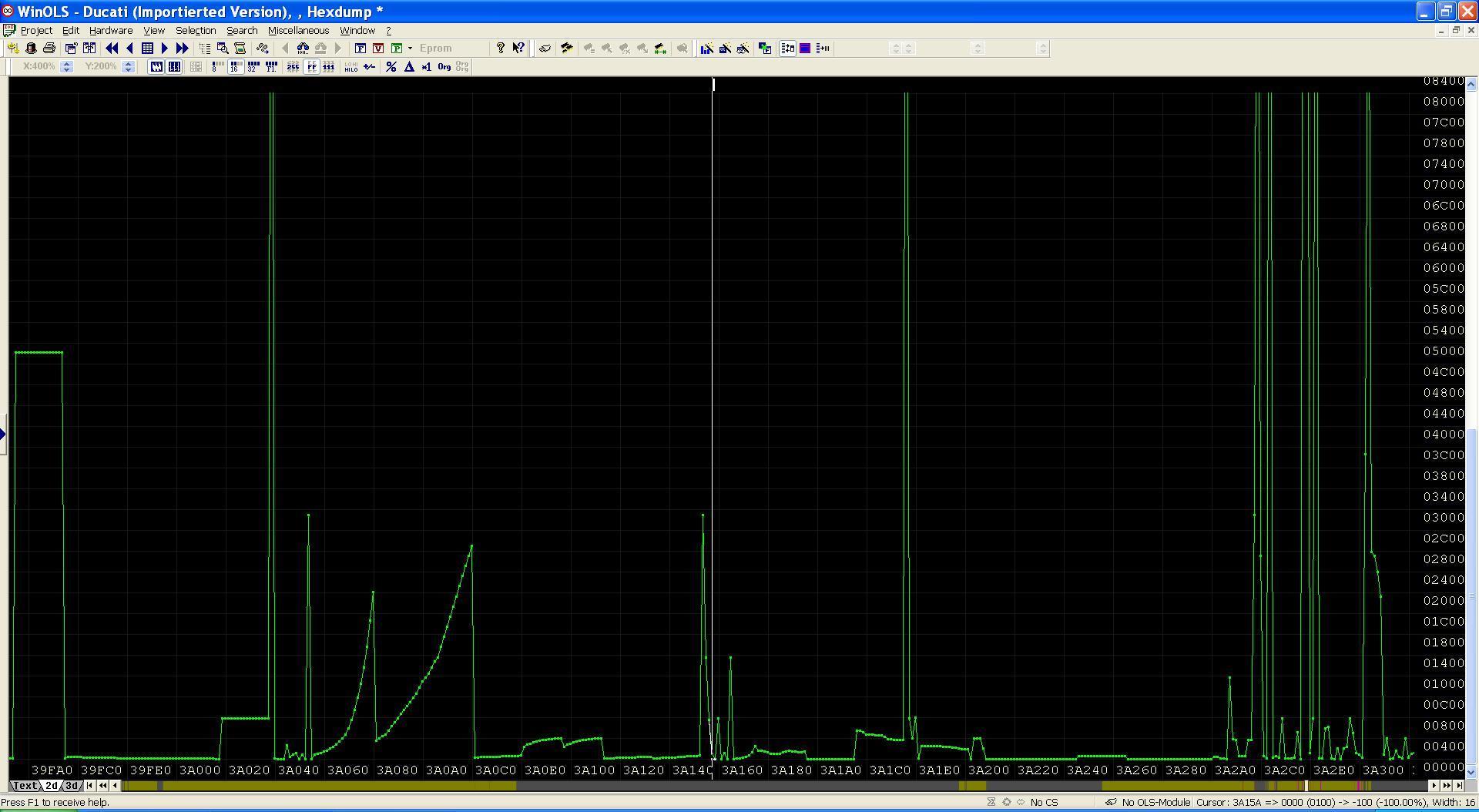

EcuT Inviato 13 Marzo 2019 Autore Inviato 13 Marzo 2019 (modificato) 256kb potrebbe essere il bit che ho portato a 00 in rosso? era 01 è l'unico punto in cui c'è qualcosa della stringa successiva in comune Modificato 13 Marzo 2019 da EcuT

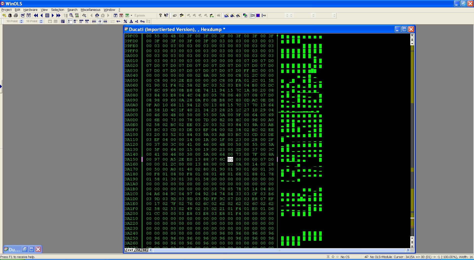

Ospite Francesco gatta Inviato 13 Marzo 2019 Inviato 13 Marzo 2019 (modificato) questi sono in 2d vedi se è quella la zona si è quella la zona 01 /00 Modificato 13 Marzo 2019 da Francesco gatta
EcuT Inviato 13 Marzo 2019 Autore Inviato 13 Marzo 2019 si è quella.. quindi porto a 00 il primo dopo il 6c e sono a posto? é immo of totale o parziale?
Ospite Francesco gatta Inviato 13 Marzo 2019 Inviato 13 Marzo 2019 39 minuti fa, EcuT ha scritto: quindi porto a 00 il primo dopo il 6c e sono a posto? si 39 minuti fa, EcuT ha scritto: é immo of totale o parziale totale
