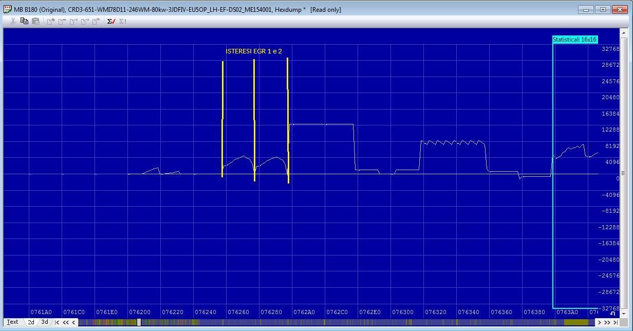

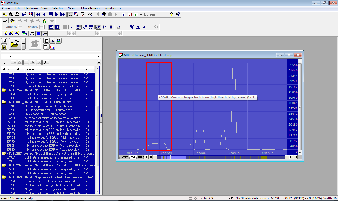

Allego uno screen preso dal Damos della CRD3.x, in pratica sono soglie di coppia per l'attivazione della valvola EGR, almeno io mi baso sui Damos delle ECU, non utilizzo soluzioni preconfezionate dei SW che circolano in rete, poi ognuno ha il suo metodo ovviamente, diciamo che a me piace cercare di capire cosa sto toccando.
  • Like 2
La mia soluzione è fatta usando dei bit che indicano i valori di temp minimi per l’attivazione egr (temp min olio motore, acqua, ecc)

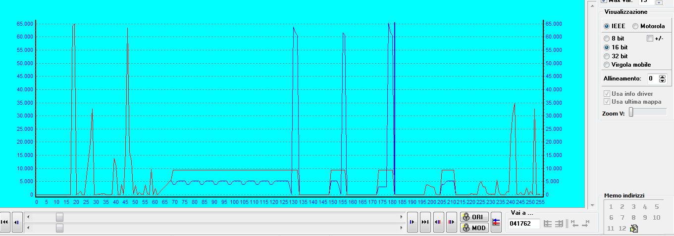

11 ore fa, nicodemob ha scritto:
ciao che può essere,  ho appena messo su la mappa, lo fa solo a caldo...
Vuoi dire che accelera così da sola ?
  • 3 settimane dopo...
9 ore fa, nicodemob ha scritto:
provo, comunque sembra che lo fa quando si attiva il DPF..
Ah ok, perché io quella mod per egr off la uso assieme al dpf off dato che ho tolto tutto
Il ‎03‎/‎07‎/‎2019 at 09:55 , nicodemob ha scritto:
cosè questa mappa sarà per caso il fap?
No, quelle sono mappe di coppia, il dpf ha decine di punti qua e la
