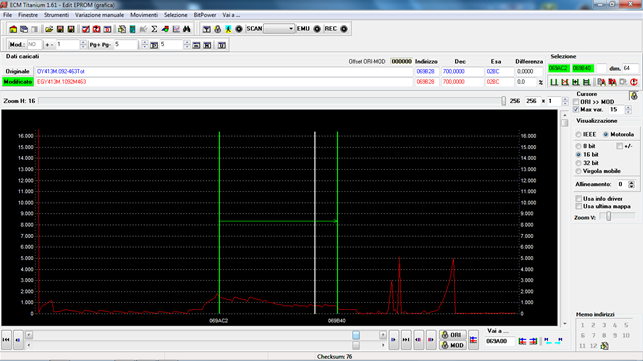

premetto che non sono esperto di queste ecu ma a vista delle mod fatte hai fatto copia e incolla in malomodo... in pratica hai incrementato le curve solo in parte e anche dove non dovevi.. dovresti alzarle tutte nella zona di incremento per la nuova pressione rispettando la strategia delle mappe.. cosi hai dato punti a colon anche fuori gestione... se guardi bene la mappa ti accorgi tu stesso del problema...
Non mi voglio permettere di dire qualcosa di sbagliato ma hai la risoluzione errata, io la vedo in maniera corretta...ho copiato le mappe da un file 90 cv con i relativi limitatori e pressione rail in avviamento che dovrebbe essere la mappa dopo quella in immagine...io le visualizzo sempre cosi le mappe rail.. senza +/-

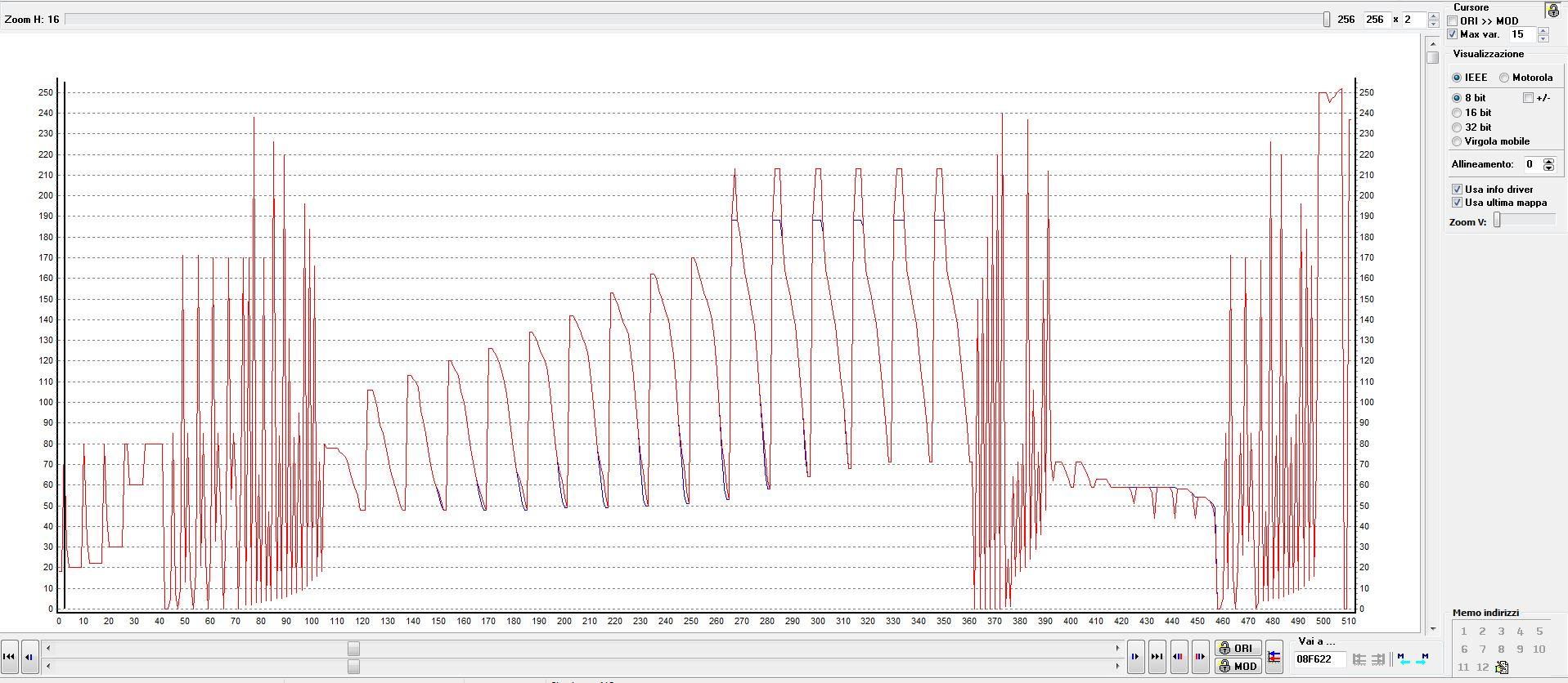

ok ma i fattori di conversione che io sappia sono i medesimi, se a calcoli fatti alla mappa rail ho 1600 non dovrei avere problemi...e comunque il problema è un'altro appena supera i 1450bar l'auto si spegne non ci arriva nemmeno minimamente a 1600...
questa è la mappa 8x8 che ti hanno indicato, l'hai già modificata?
