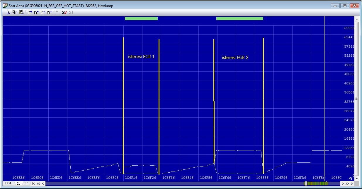

EGR OFF:
1) 0x1c6f16=1863446 to 0x1c6f31=1863473 (28 bytes)
2) 0x1c700c=1863692 to 0x1c7025=1863717 (26 bytes)

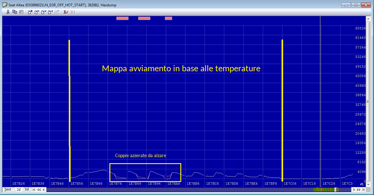

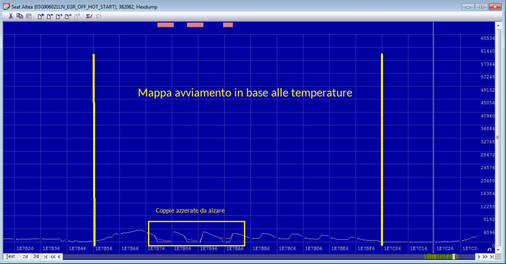

HOT START:
3) 0x1e7b7c=1997692 to 0x1e7b85=1997701 (10 bytes)
4) 0x1e7b8e=1997710 to 0x1e7b97=1997719 (10 bytes)
5) 0x1e7ba4=1997732 to 0x1e7ba9=1997737 (6 bytes)

1 ora fa, paoletto ha scritto:
ciao per me egr e' sbagliata ci sei quasi
per hotstar a caldo po andare hai alzato le mappe a zero in avviamento

Salve a tutti!
Per quanto riguarda il problema dell'HotStart sono riuscito a risolvere copiando la soluzione propsta da TiaGtc.
Invece per quanto riguarda EGR Off ho dei dubbi sugli indirizzi della mappa isteresi EGR da azzerare:
sono sicuro su isteresi EGR1: 1C6F16 - 1C6F31
su isteresi EGR2 il dubbio è 1C6F64 - 1C6F8B oppure 1C7008 - 1C702F ?
N.B. il primo blocco degli indirizzi dell'isteresi EGR2 è stato ricavato tramite il software AES Universal EGR Remover 2.2 mentre il secondo tramite il software VOLTA Sensors Decoding 1.2.
Grazie ancora per la collaborazione.
