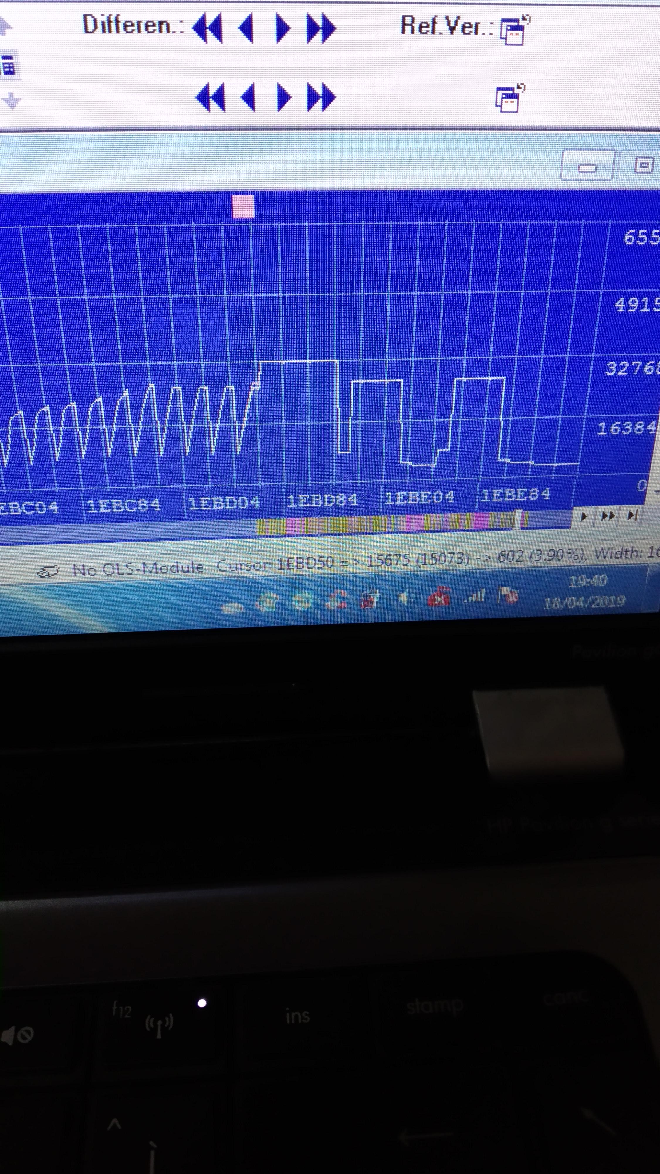

diabolik77 Inviato 7 Aprile 2019 Autore Inviato 7 Aprile 2019 Però cavolo ora ho l'ansia help ci ho messo un anno e mezzo x eliminare i due errori lasciati dal mappatore dopo l'aggiornamento dieselgate ( limitatore velocità e vuoti agli alti ) e ora che sembra andar bene mi dite che è rischiosa

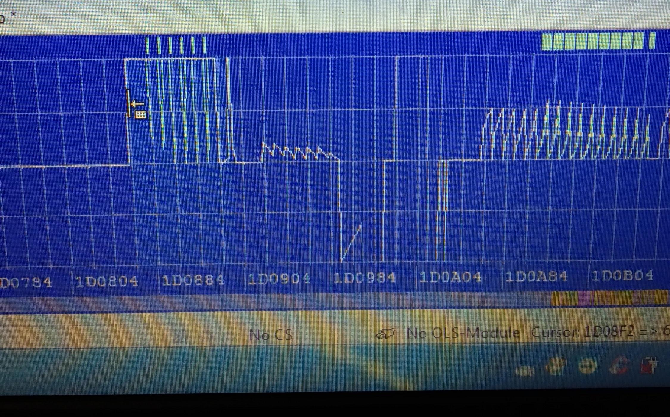

Stefano_Tanturri Inviato 7 Aprile 2019 Inviato 7 Aprile 2019 (modificato) all'indirizzo 1CDC84 è la mappa di codifica principale del pilotamento degli iniettori. Ossia, la ECU quando applica in sequenza le strategie calcolate dalla sua logica, e magari deve iniettare una certa quantità richiesta, attinge proprio a questa mappatura per pilotare gli iniettori. Ora se un demente ha alterato questa mappa, capisci bene che la ECU non può sapere che è variata perché uno scemo l'ha toccata, quindi lei andrà ad attinge il micro tempo da applicare per costruire una certa massa richiesta, che prima dell'alterazione era esattissimo, in una locazione esatta come posizione, ma con valore errato allocato. Insomma povera ECU che deve combattere con gli idioti. Funziona uguale, ma l'inquinamento va alle stelle, ed il consumo lo segue a ruota. L'econometro sul quadro, fa riferimento anche quell'indirizzo per stimare il consumo. ummhhh che casini Modificato 7 Aprile 2019 da stefano_T 1
diabolik77 Inviato 8 Aprile 2019 Autore Inviato 8 Aprile 2019 Il 07/04/2019 at 23:10, stefano_T ha scritto: all'indirizzo 1CDC84 è la mappa di codifica principale del pilotamento degli iniettori. Ossia, la ECU quando applica in sequenza le strategie calcolate dalla sua logica, e magari deve iniettare una certa quantità richiesta, attinge proprio a questa mappatura per pilotare gli iniettori. Ora se un demente ha alterato questa mappa, capisci bene che la ECU non può sapere che è variata perché uno scemo l'ha toccata, quindi lei andrà ad attinge il micro tempo da applicare per costruire una certa massa richiesta, che prima dell'alterazione era esattissimo, in una locazione esatta come posizione, ma con valore errato allocato. Insomma povera ECU che deve combattere con gli idioti. Funziona uguale, ma l'inquinamento va alle stelle, ed il consumo lo segue a ruota. L'econometro sul quadro, fa riferimento anche quell'indirizzo per stimare il consumo. ummhhh che casini Expand Ok x ora rimetto ori la mappa che ni hai detto poi se mi dai gli altri indirizzi da correggere te ne sono grato (se le prex rail le lascio così sto comunque in sicurezza, mettendo i limitatori giusti o si rovina qualcosa ? ) Il valore di conversione della prex rail quale è?

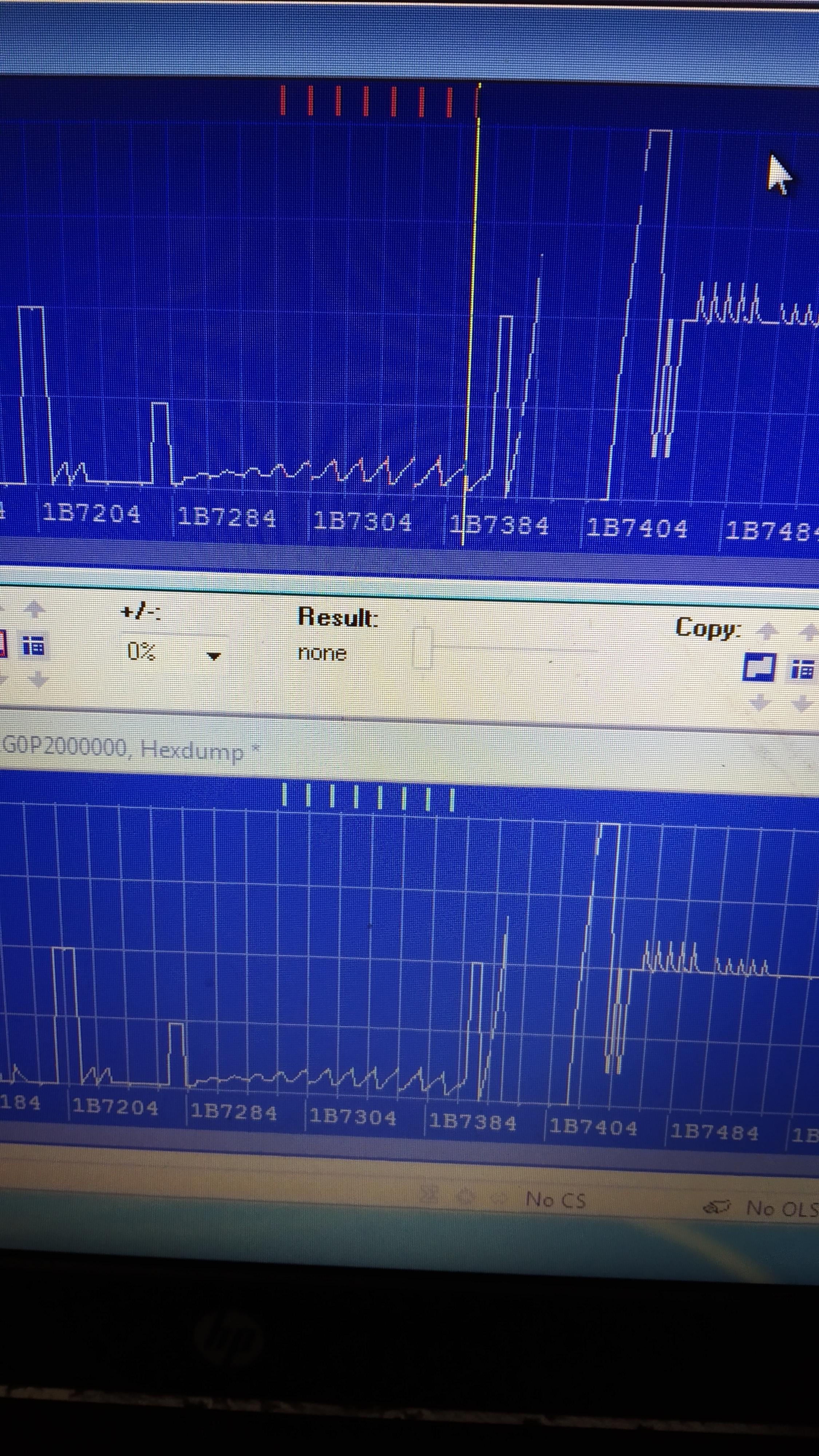

Stefano_Tanturri Inviato 8 Aprile 2019 Inviato 8 Aprile 2019 (modificato) devi mettere solo la mappa all'indirizzo che ti ho detto originale, codifica d'iniezione principale.. e già la logica si riprende.. certo che il rail cosi come sta, non si rompe di certo per il rail. Però è illogico e basta, ma la macchina deambula tranquillamente anche cosi. poi abbassa la temperatura a 850°c ad esagerare.. e già sei più sicuro Modificato 8 Aprile 2019 da stefano_T 1

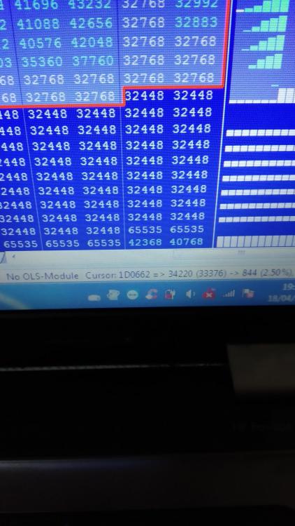

psim Inviato 8 Aprile 2019 Inviato 8 Aprile 2019 Questo è l'incremento fatto al limitatore di coppia principale, ed è da pazzi 1
diabolik77 Inviato 9 Aprile 2019 Autore Inviato 9 Aprile 2019 da pazzi perchè? (come già detto non son pratico e mi piace capire dove stà l'errore, come rimediare e come influisce questa modifica sulla macchina ) Il 08/04/2019 at 23:17, psim ha scritto: Questo è l'incremento fatto al limitatore di coppia principale, ed è da pazzi Expand
Stefano_Tanturri Inviato 9 Aprile 2019 Inviato 9 Aprile 2019 (modificato) questo è solo un permesso per andare a costruire certi valori.. ancora nessuno sembra aver capito le mappature in generale.. io ho parlato della mappa che gestisce gli iniettori e basta.. non è questa Modificato 9 Aprile 2019 da stefano_T 1

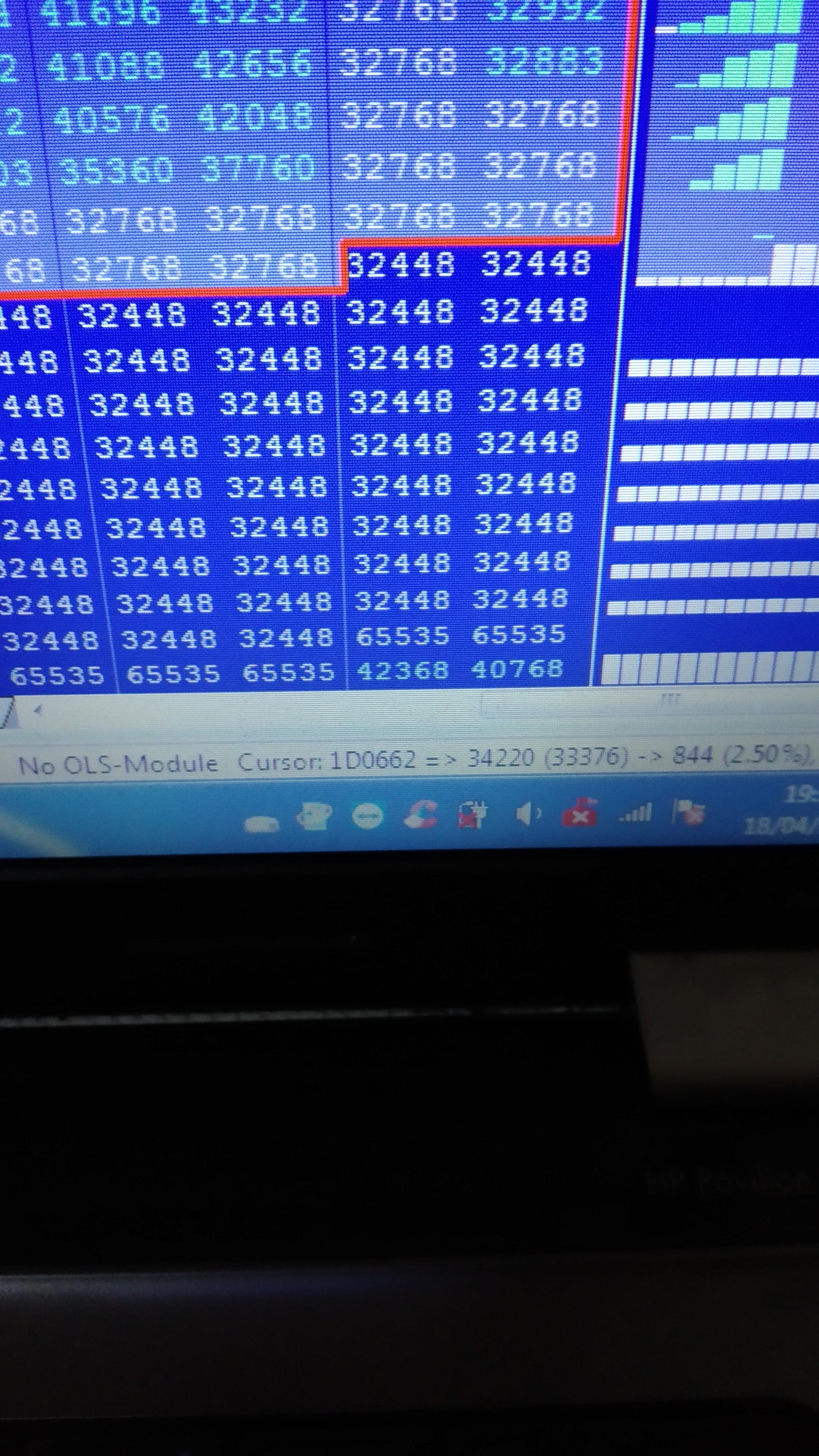

diabolik77 Inviato 12 Aprile 2019 Autore Inviato 12 Aprile 2019 Riguardo ai punti non "visti" mi sapresti dire quali sono e a cosa servono? E in che modo modificarli senza rischiare di rompere turbina rail iniettori o frizione?
psim Inviato 12 Aprile 2019 Inviato 12 Aprile 2019 Il 12/04/2019 at 15:28, diabolik77 ha scritto: Riguardo ai punti non "visti" mi sapresti dire quali sono e a cosa servono? E in che modo modificarli senza rischiare di rompere turbina rail iniettori o frizione? Expand Avevo iniziato a farmi un mappack completo sul tuo file così da avere un quadro generale di tutto il necessario, non ho mai fatto delle prc2.1 e non ho file pronti, appena ho il tempo di finirlo ti dico cosa manca, è una ecu che ha gli assi da tutt'altra parte rispetto alle mappe perciò per inserirli occorre tempo.. per quanto riguarda limitatori turbo io oltre ai 2 che hai toccato non ne ho ancora visti altri, hai la possibilità di fare un log con il cel o pc per vedere quanta pressione massima hai e quanti mg inietti? 1
diabolik77 Inviato 12 Aprile 2019 Autore Inviato 12 Aprile 2019 Direi di si ho il vag ,se mi dici di preciso che serve lo seleziono non prima del 18 o 19 però So che chiedo troppo ma le voci in inglese non aiutano già mi incarto di mio se poi uso il traduttore faccio pure casini
psim Inviato 15 Aprile 2019 Inviato 15 Aprile 2019 Il 12/04/2019 at 19:46, diabolik77 ha scritto: Direi di si ho il vag ,se mi dici di preciso che serve lo seleziono non prima del 18 o 19 però So che chiedo troppo ma le voci in inglese non aiutano già mi incarto di mio se poi uso il traduttore faccio pure casini Expand Sul vag non ho idea di dove siano, comunque cerca voci tipo: boost pressure (turbo in mBar), rail pressure (bar), injected quantity o qualcosa di simile (mg) 1

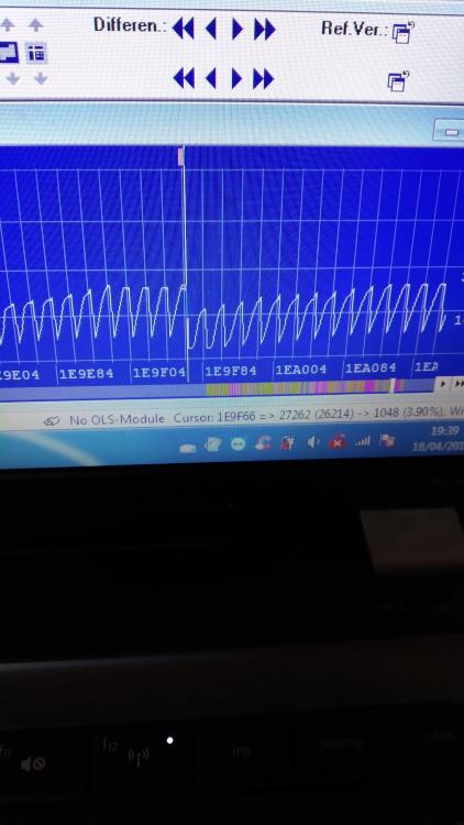

psim Inviato 15 Aprile 2019 Inviato 15 Aprile 2019 Ti ho sistemato 2 cosette, buttagli un occhio.. con questa non fuma e non rompe nulla WinOLS (Seat Altea (Stage 1) - SM2G0P2000000).rarFetching info... 1
diabolik77 Inviato 15 Aprile 2019 Autore Inviato 15 Aprile 2019 Il 15/04/2019 at 15:36, psim ha scritto: Ti ho sistemato 2 cosette, buttagli un occhio.. con questa non fuma e non rompe nulla WinOLS (Seat Altea (Stage 1) - SM2G0P2000000).rarUnavailable Expand Leggo stage 1 ma suppongo sia riferita al mio stage comunque già defappato mi confermi?
psim Inviato 15 Aprile 2019 Inviato 15 Aprile 2019 Il 15/04/2019 at 17:18, diabolik77 ha scritto: Leggo stage 1 ma suppongo sia riferita al mio stage comunque già defappato mi confermi? Expand Si si, defap ed egr off sono mantenuti, ho messo stage 1 per abitudine, è la tua mappa con qualche correzione 1

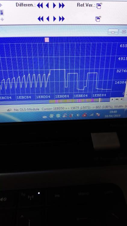

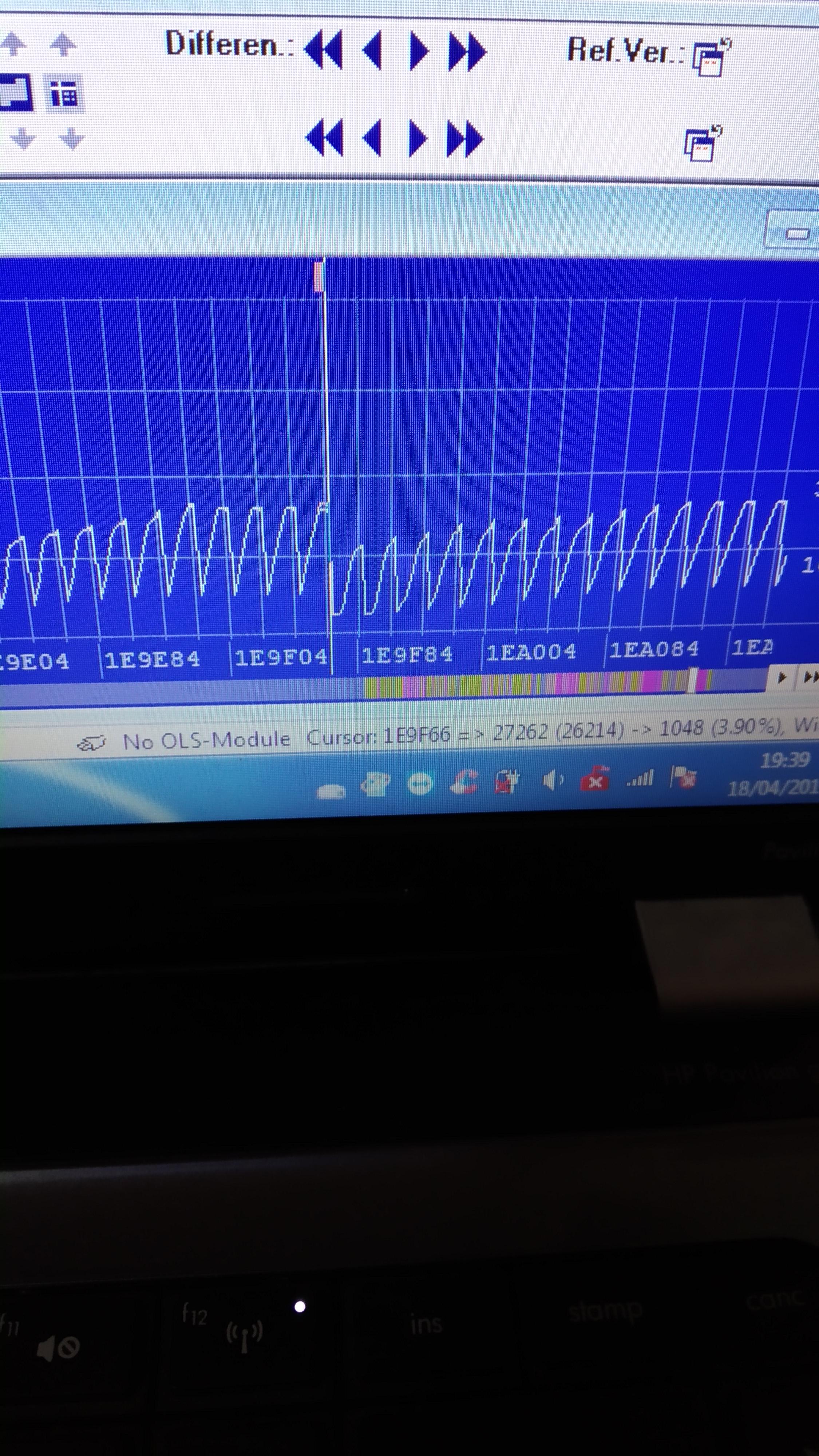

diabolik77 Inviato 18 Aprile 2019 Autore Inviato 18 Aprile 2019 Il 15/04/2019 at 19:40, psim ha scritto: Si si, defap ed egr off sono mantenuti, ho messo stage 1 per abitudine, è la tua mappa con qualche correzione Expand Ok appena rientro la provo a caricare, ascolta questi punti fuori damos mi sai dire a cosa servono ? Ho messo il cursore sulle differenze x vedere a quale punto della mappa corrisponde

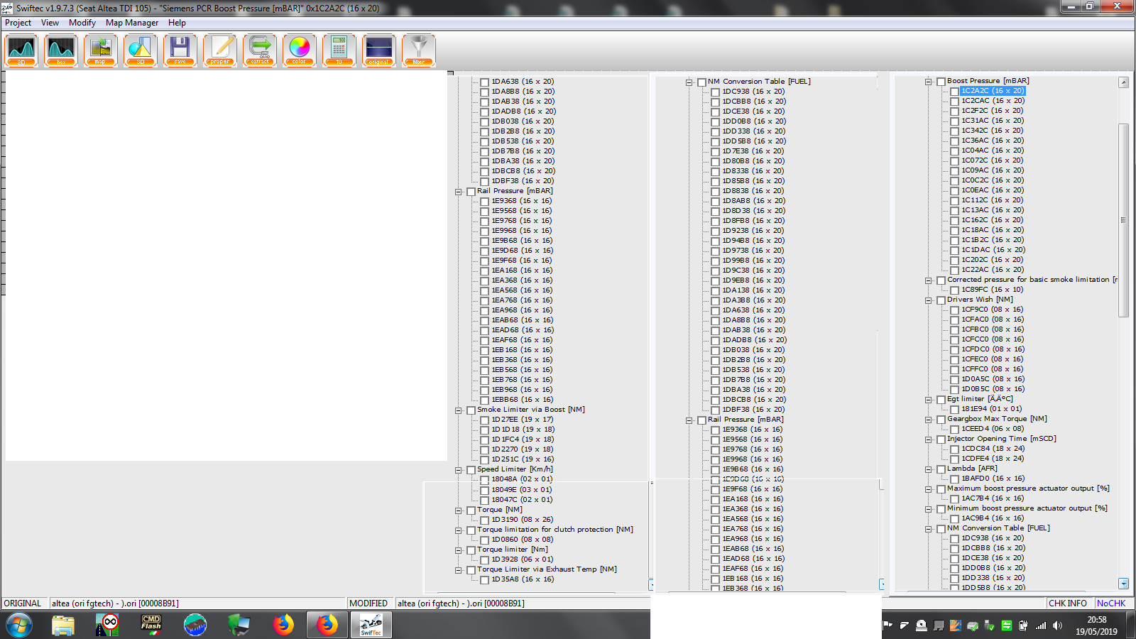

Stefano_Tanturri Inviato 19 Maggio 2019 Inviato 19 Maggio 2019 (modificato) ti posso aiutare cosi, spero possa studiare meglio Modificato 19 Maggio 2019 da stefano_T 1

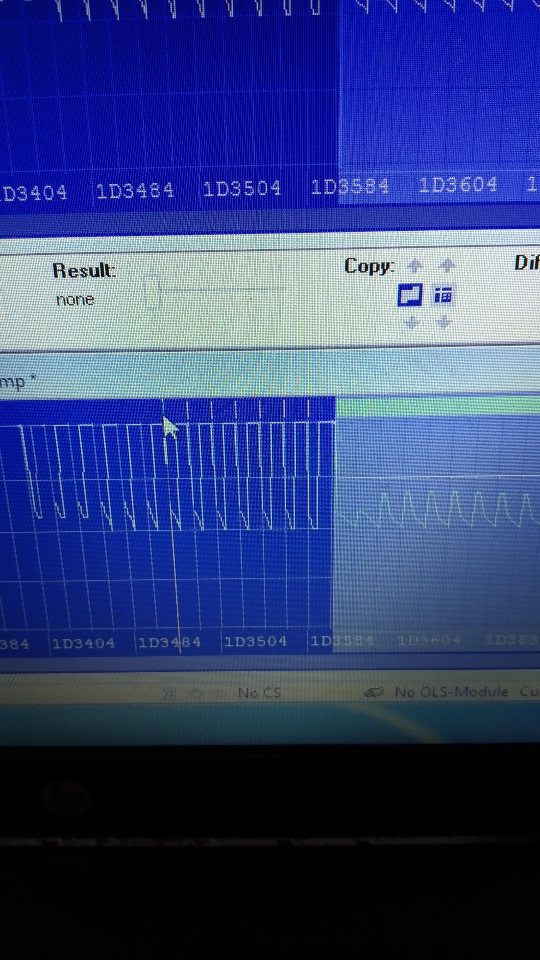

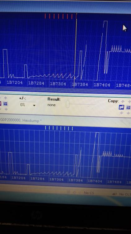

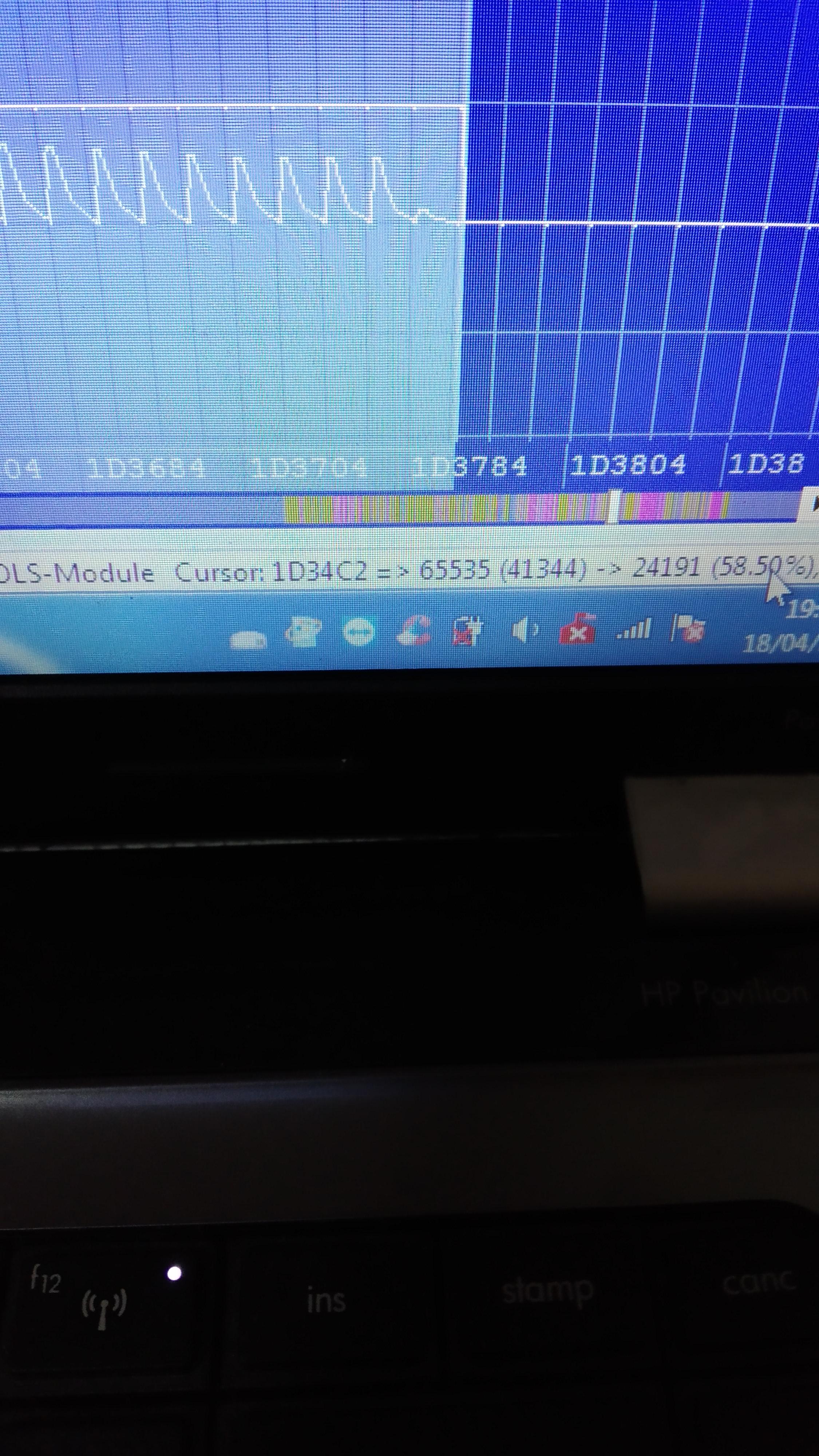

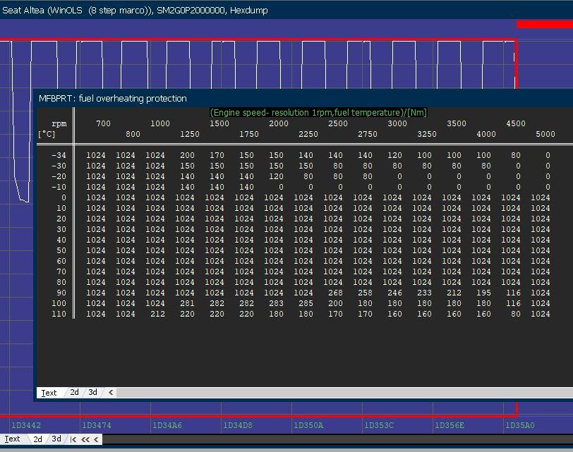

diabolik77 Inviato 22 Maggio 2019 Autore Inviato 22 Maggio 2019 Il 22/05/2019 at 16:05, psim ha scritto: Non so perché ma mi ha messo gli indirizzi in dec invece di hex.. comunque sono sempre quelli.. dammi gli indirizzi esatti delle 2 mappe che vuoi sapere Expand 1D34C2 in poi e dell'indirizzo 1B3B34 (turbo in base alla coppia credo) più che altro mi interessa molto sapere perché mi era stata alzata quest'ultima e in che modo agisce e se alzandola fa meno fumo o si rischia di rompere il turbo
psim Inviato 22 Maggio 2019 Inviato 22 Maggio 2019 Il 22/05/2019 at 18:17, diabolik77 ha scritto: 1D34C2 in poi e dell'indirizzo 1B3B34 (turbo in base alla coppia credo) più che altro mi interessa molto sapere perché mi era stata alzata quest'ultima e in che modo agisce e se alzandola fa meno fumo o si rischia di rompere il turbo Expand Questa è una mappa limitatrice di coppia di protezione motore (1d34c2 ma inizia a 1d33a8), non toccarla, limita a motore freddo nelle prime 3 righe e a motore troppo caldo nelle ultime 3:
