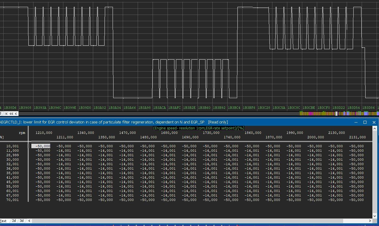

psim Inviato 22 Maggio 2019 Inviato 22 Maggio 2019 La mappa 1B3B34 è roba di egr in rigenerazione, non serve a nulla metterci le mani dietro:

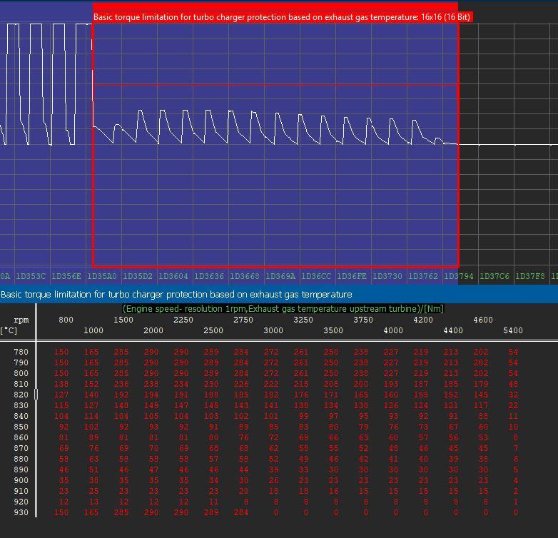

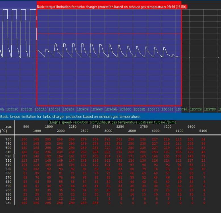

psim Inviato 22 Maggio 2019 Inviato 22 Maggio 2019 1D35A8 Questa è la mappa limitatrice di coppia in base alla temperatura gas di scarico, nella foto è sbagliatissimo metterla tutta a 500Nm, bisogna modificare solo le prime 5/6 righe al massimo così da lasciare al motore le sue protezioni, gli ingegneri non le hanno messe per noia 1
diabolik77 Inviato 23 Maggio 2019 Autore Inviato 23 Maggio 2019 20 ore fa, psim ha scritto: 1D35A8 Questa è la mappa limitatrice di coppia in base alla temperatura gas di scarico, nella foto è sbagliatissimo metterla tutta a 500Nm, bisogna modificare solo le prime 5/6 righe al massimo così da lasciare al motore le sue protezioni, gli ingegneri non le hanno messe per noia Grazie sei un mito... Inizio a capirci qualcosa, un ultima cosa La 1b2b04... Giu di li cosa indica? Più che cosa indica volevo capire il suo funzionamento
psim Inviato 23 Maggio 2019 Inviato 23 Maggio 2019 La 1b2b04 nel damos è indicata come compressor efficiency map in rigenerazione, lasciala stare 1
