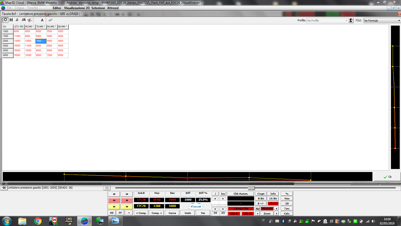

psim Inviato 1 Maggio 2019 Inviato 1 Maggio 2019 Hai le mappe turbo che arrivano a 2680 ma l'SVBL che è fermo a 2575 mBar, mentre il lim press atm è un po' esagerato 2970 gli anticipi non li andrei a toccare da 500rpm il lim pres rail (f7c5c) lo hai modificato male, hai alzato la parte bassa ed hai lasciato 1600 nella colonna che andava alzata perché le mappe conversione coppia le hai settate a 110mg da 360 a 650Nm !? mi sa che le mappe coppia max per marcia di TiaGtc valgano solo per il cambio manuale

Stefano_Tanturri Inviato 2 Maggio 2019 Autore Inviato 2 Maggio 2019 (modificato) rivista al volo. Effettivamente il limitatore pressione turbo era stato dimenticato a 2575. Rivisto anche il limitatore pressione atmosferica, rimettendolo logico così mantiene la sicurezza di rotazioni secondo del turbo. I limitatori di coppia, uno per ogni marcia inserita l'ho sistemati. Mentre per il limitatore pressione rail vedete questa foto sotto. La costruzione del Nm convertion table, l'ho impostata cosi, perchè essendo un software che costruisce, se non riesce a farlo non fa nulla, ma cerca di costruire il massimo Swiftec (BMW E60 530D Version_#09 SW#1037387658)_TOPlogica-0281013500-Bosch-Bosch EDC16+ BMW_110cc_logica-High-ETP.mod Modificato 2 Maggio 2019 da stefano_T 2

Tky Inviato 2 Maggio 2019 Inviato 2 Maggio 2019 Ciao @stefano_T, ho visto la mappa e per la maggior parte delle modifiche fatte diciamo che usi una tua strategia, ovviamente non da commento, ognuno usa la sua.. ma d834a che, se non erro, dovrebbe essere la mappa conversione per la coppia pedale, perchè modifichi i BP nell'asse X portandoli a 6500 se fissi la IQ a 1100 (top request) già a 3600 ? Altra cosa.. mappa tempi sposti i BP da ori 7000-8000-9000-10000 a 7500-9000-10000-11000 ma hai mantenuto i tempi di 7000 e 8000 nelle nuove assi z di 7500 e 9000.. secondo me dovresti ricalcolarle... f6168 secondo me qui dovresti fissare 17000 su tutti i 16000 (BP compreso) visto che in mappa rail richiedi 1700bar.. buon lavoro
Stefano_Tanturri Inviato 2 Maggio 2019 Autore Inviato 2 Maggio 2019 @Tky hai ragione sulla logica che asserisci, lo so che è meno corretto cosi. Ma ho la sicurezza senza provare che l'iniezione che opera, sia un valore di costruzione di massa combustibile, decisamente alto. Ha un motore nuovo rifatto da me, e ora abbiamo fatto 40.000Km totali. Appena ho tempo per eseguire un log, vedo cosa in realtà, costruisce realmente la ECU. Nell'indirizzo F6168 hai perfettamente ragione e ho sistemato Swiftec (BMW E60 530D Version_#09 SW#1037387658)_TOPlogica-0281013500-Bosch-Bosch EDC16+ BMW_110cc_logica-High-ETP.mod 1
