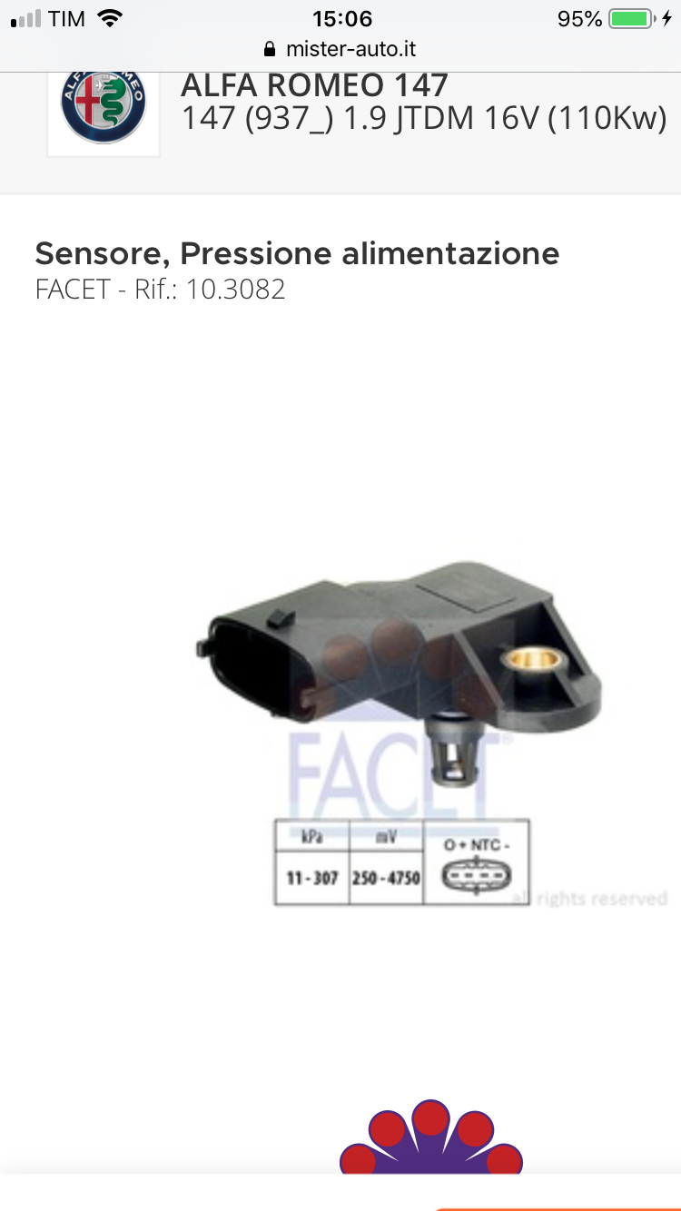

Ema99 Inviato 8 Maggio 2019 Autore Inviato 8 Maggio 2019 Attualmente ho questo montato eh come dici te regge fino a 307 hpa che dovrebbero equivalere fino a 2 bar circa

ETP Staff 01FDE Inviato 8 Maggio 2019 Inviato 8 Maggio 2019 beh se lo hai sostituito con uno identico al originale non hai da fare nulla, pensavo lo avessi sostituito con uno con una scala maggiore, su questi veicoli soprattutto quando si montano turbo maggiorati si mettono i sensori da 4bar(3bar reali). Se lo hai semplicemente sostituito con un ricambio pari al originale non ci sono problemi
