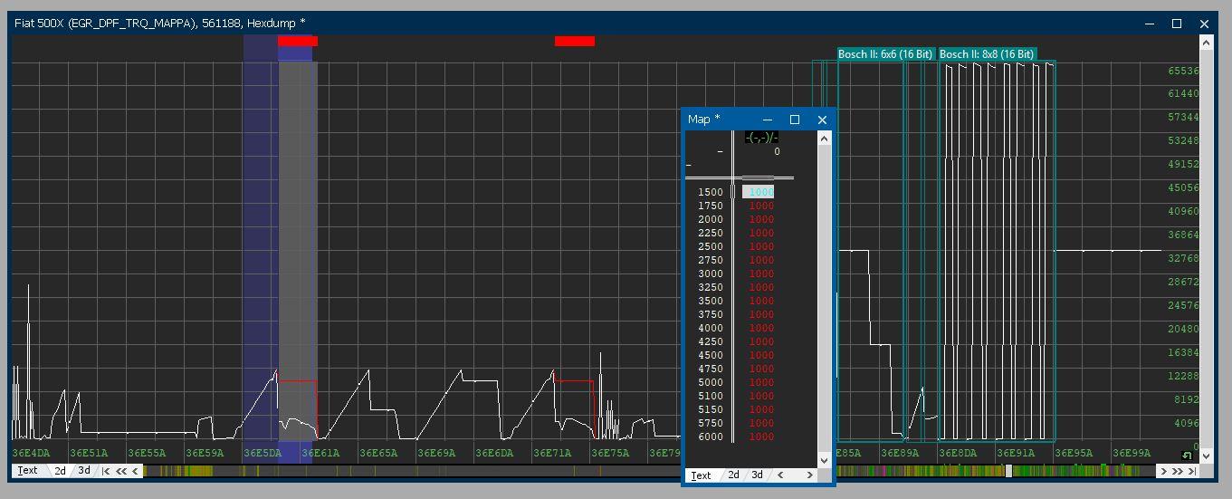

I limitatori di coppia a 1000 mi mancavano :wallbash: sistemala e non scriverla..
chiaramente furono portati i limitatori a 1000 perché all'epoca furono fatte diverse prove e scritture ...non avevo bisogno di critiche e sapientoni senza arrivare al nocciolo ovvero il problema...(io ho visto limitatori originali a 3000nm  no a 1000)questa è la cosa brutta dei forum ....ma alla fine da diversi sapienti nessuno conosce la realtà ovvero la soluzione
Se ti va come originale è un normale lim di coppia che non hai alzato
