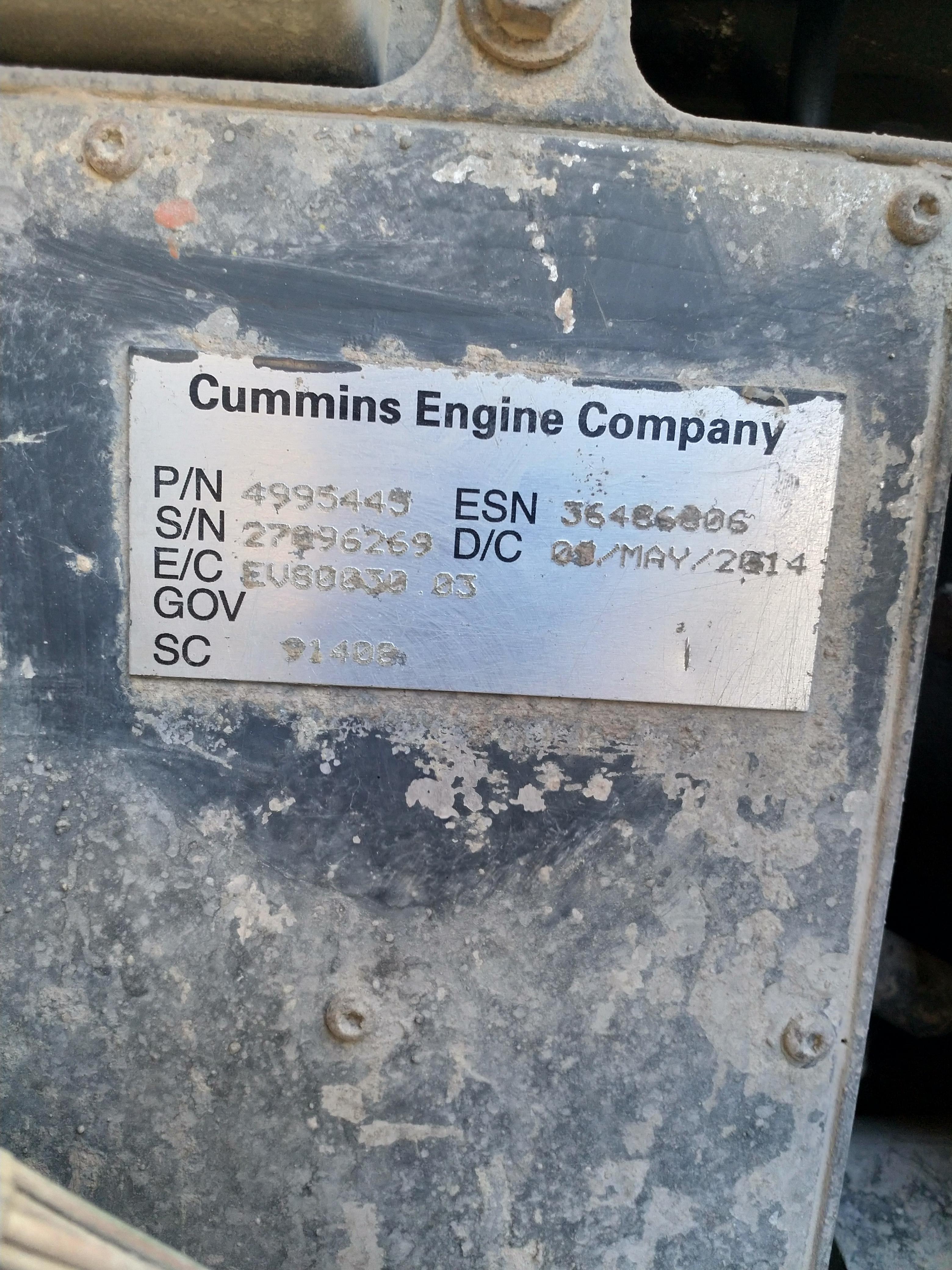

Erwinocaranza Inviato 15 Luglio 2019 Autore Inviato 15 Luglio 2019 A hay está la placa del ecm original Lo actualizo al ev80030.05
