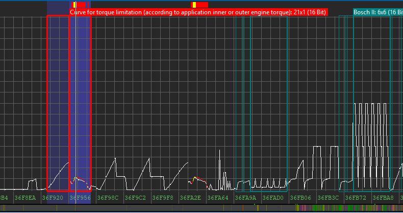

Mentre caricavo su winols il file ori del 150 fornito da Francesco ha rilevato una somiglianza del 90% ad un file della 180cv che ho reperito oggi, ve li posto entrambi per evitare confusione così potete confrontare voi stessi:
avendo il damos vi posso dire che le uniche differenze di sostanza sono i 2 lim di coppia:

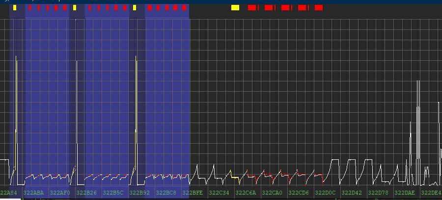

e i limitatori per marcia:
il resto sono cose non utili ai fini di studio nostri.. sembra fin troppo facile
