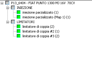

francesco0664 Inviato 29 Agosto 2019 Inviato 29 Agosto 2019 Ciao a tutti, dopo aver studiato gli strumenti e le relative funzionalità, ho creato il primo mod della ecu 1.3 multijet da 70cv (69), vi condivido il file, secondo voi i limiti e le iniezioni sono state valorizzate bene? ho aumentato gradualmente a partire da 1200 rpm e qualcosina ritoccata più in basso, non credo faccia molto fumo così FIAT PUNTO 1.3 MJT70CV fra0664.mod

Nicolac92 Inviato 29 Agosto 2019 Inviato 29 Agosto 2019 I limitatori di coppia non li hai toccati, le due mappa pedale con quale logica li hai incrementate?? Le marelli a differenza delle bosch sono al contrario, li da destra verso sinistra.
francesco0664 Inviato 29 Agosto 2019 Autore Inviato 29 Agosto 2019 (modificato) 1 ora fa, Nicolac92 ha scritto: I limitatori di coppia non li hai toccati, le due mappa pedale con quale logica li hai incrementate?? Le marelli a differenza delle bosch sono al contrario, li da destra verso sinistra. Da ecm titanium che utilizzo, ho solo queste mappe: la mappa pedale non la trovo Modificato 29 Agosto 2019 da francesco0664
Nicolac92 Inviato 29 Agosto 2019 Inviato 29 Agosto 2019 la mappa pedale e quello che ecm chiama: limitatore di coppia (2)

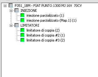

francesco0664 Inviato 5 Settembre 2019 Autore Inviato 5 Settembre 2019 Ciao a tutti, riaggiorno il post, ho riscaricato l'ori dalla macchina ed ho effettuato le modifiche anche alla mappa pedale, l'unico problema è che non trovo il valore in motorola 16bit per escludere l'egr da ecm titanium, allego ori e mod: come vi sembra la mappa? HW: MJD6JFHW1BM .P3 SW: 1065P351 FIATPUNTO.mod fiatpunto.ori
carletto98 Inviato 6 Settembre 2019 Inviato 6 Settembre 2019 salve, da quello che so le due mappe padale che si vedono su ecm sul 1.3 mjt 69cv sono intese come limitatori quindi meglio toglierle e da quello che ho visto anche il tempo di iniezione non mi quadra, poi non hai levato nessun limitatore di coppia. e a cosa serve toccare la pressione rail ovunque? in allegado ti metto il mod che secondo me potrebbe andare confrontalo e se vuoi provalo e fammi sapere testFIATPUNTO.MOD 1

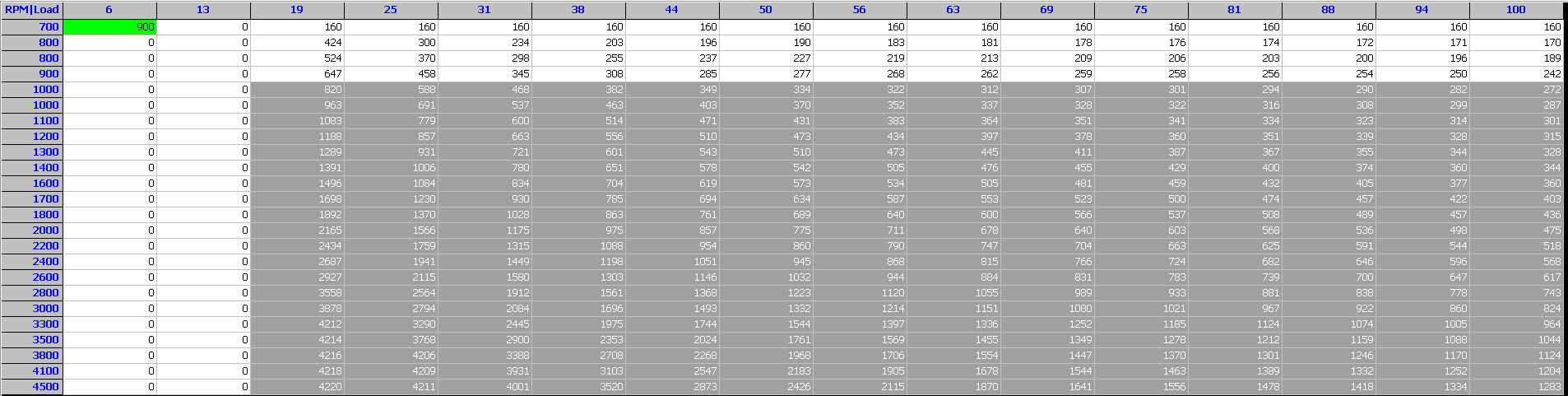

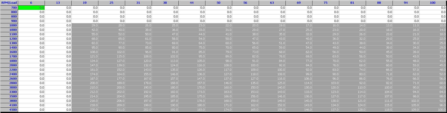

francesco0664 Inviato 14 Ottobre 2019 Autore Inviato 14 Ottobre 2019 Ciao grazie della risposta, per tempi intendi l'iniezione parzializzata? in questo momento ho degli incrementi di 20 - 25 punti dall'originale allego due screen della parte modificata nella tabellta "iniezione parzializzato" dovrei abbassarli di 5 o 10 unità ?

flamingsn3AK3r Inviato 14 Ottobre 2019 Inviato 14 Ottobre 2019 (modificato) 5 ore fa, francesco0664 ha scritto: Grazie della spiegazione, quindi insomma si và a modificare la quantità iniettata rispetto al rail.. Diciamo piuttosto che andando a toccare la mappa tempi, essendo una mappa calibrativa vai a peggiorare il rendimento perché si viene a creare una perdita di carico. 5 ore fa, francesco0664 ha scritto: Con questa punto che sto guidando, ho un pò di fumo anche con mappa ori (egr off), forse dovrei provvedere a pulire il collettore d'aspirazione e cambiare debimetro. Nota bene: se il debimetro non funziona non dovrebbe fumare comunque, controllerei, oltre i condotti, se l'EGR non rimane aperta per via dei residui carboniosi. Inoltre hai aumentato la pressione del turbo meccanicamente? 5 ore fa, francesco0664 ha scritto: @flamingsn3AK3r saresti così gentile da mostrarmi un mod che secondo te vada bene partendo magari da quella che ho sotto ora? (cioè la mappa dello zio ). Come base di partenza quella che hai sotto ora non è sicuramente una mappa, se vuoi partire con qualcosa di meglio usa quella di Carletto e lavora sui limitatori di coppia e sul pedale e rimetti originale la mappa tempi. Se crea fumo come dicevi si ricontrolla, a meno che non vai ad aumentare un difetto latente (meccanico) dell'auto e a quel punto ti consiglierei un check up. Modificato 14 Ottobre 2019 da flamingsn3AK3r
