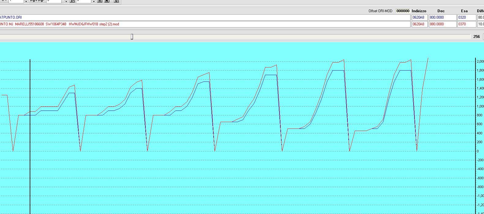

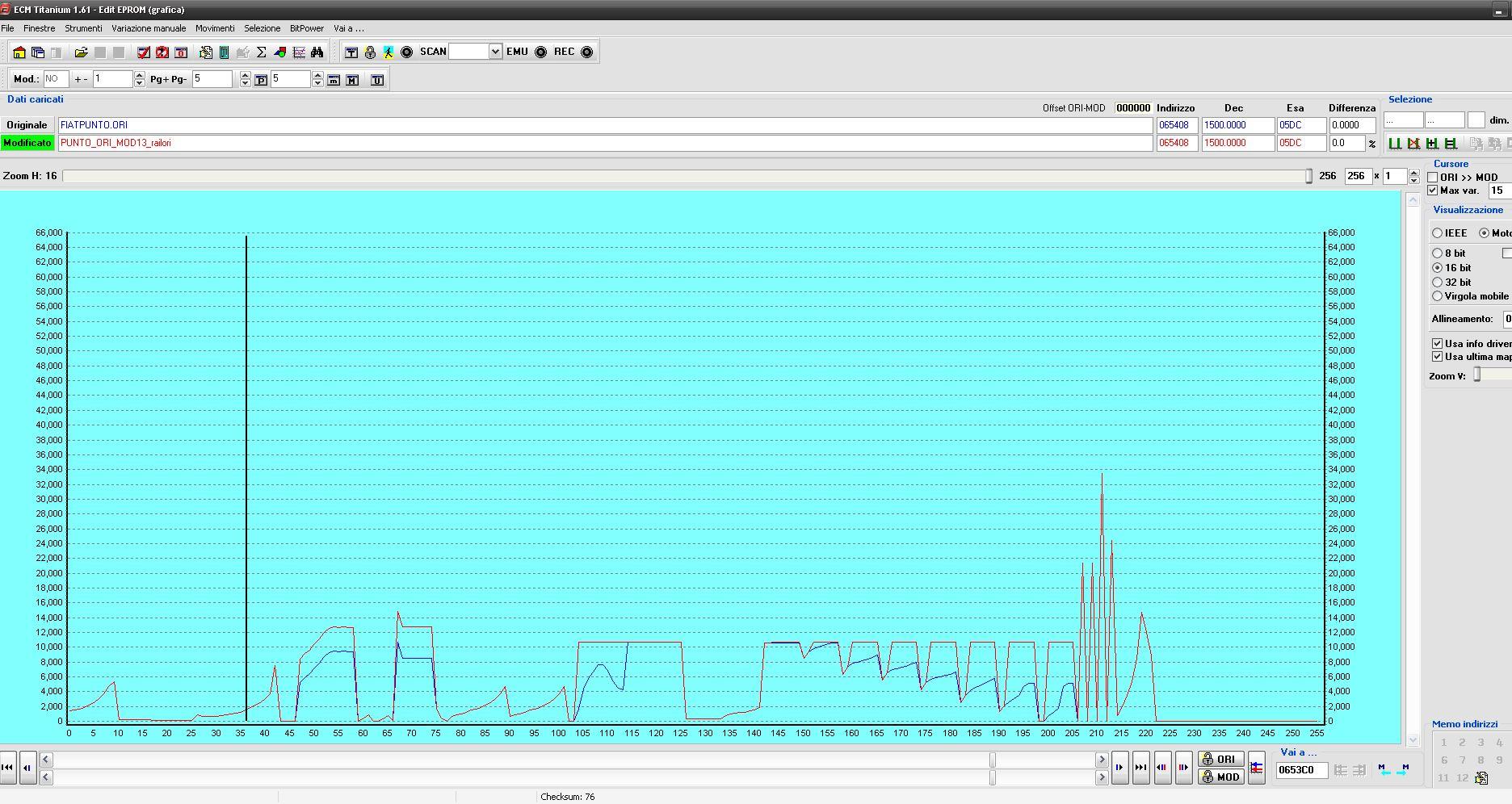

francesco0664 Inviato 10 Luglio 2020 Autore Inviato 10 Luglio 2020 Ciao ragazzi, dopo un bel pò di tempo, ritorno quì sul forum per darvi l'ultima mod creata per la punto 1.3 multijet, è una mappa performante sia di coppia (rullata 235nm) che di potenza (91cv). datemi un parere se volete. ps: i valori fuori driver se usate ecm sono prima delle curve del limitatore 3. francesco0664-mod fiatpunto.ori
flamingsn3AK3r Inviato 10 Luglio 2020 Inviato 10 Luglio 2020 Se riesci a mettere qualche screen così si vede cosa hai modificato

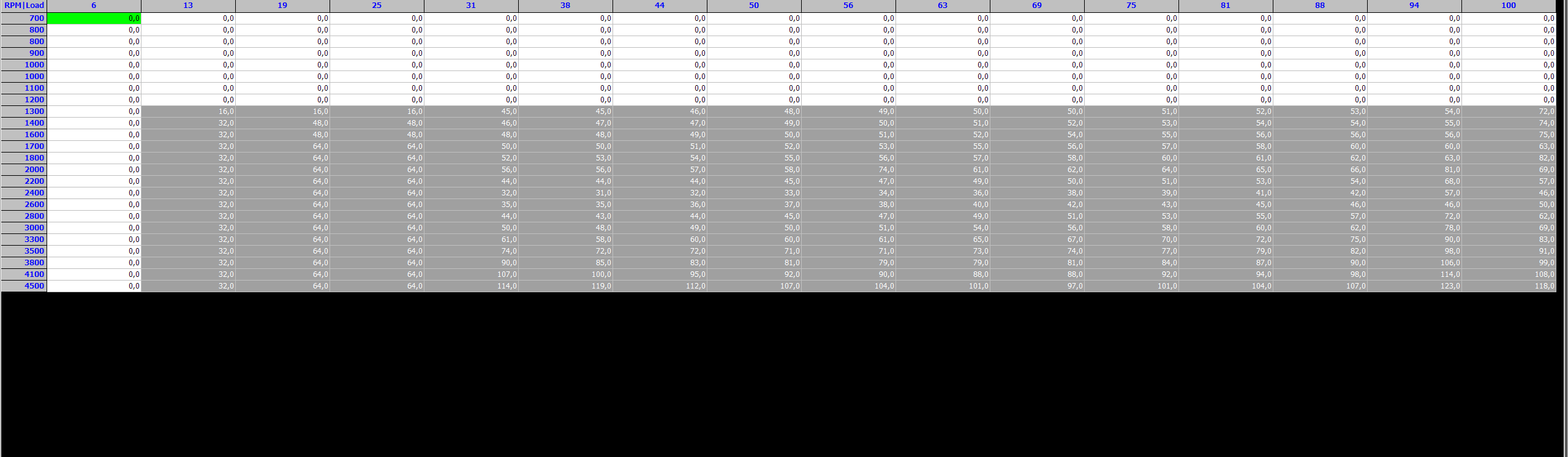

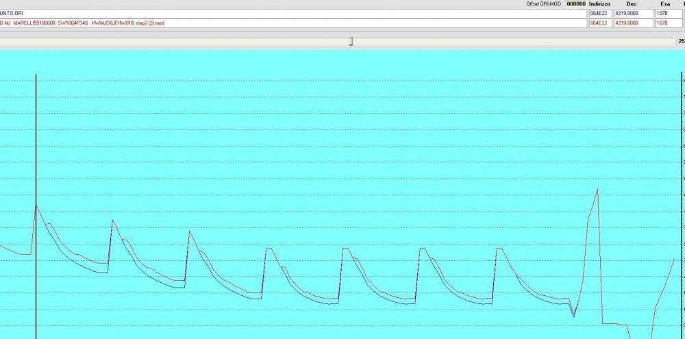

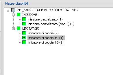

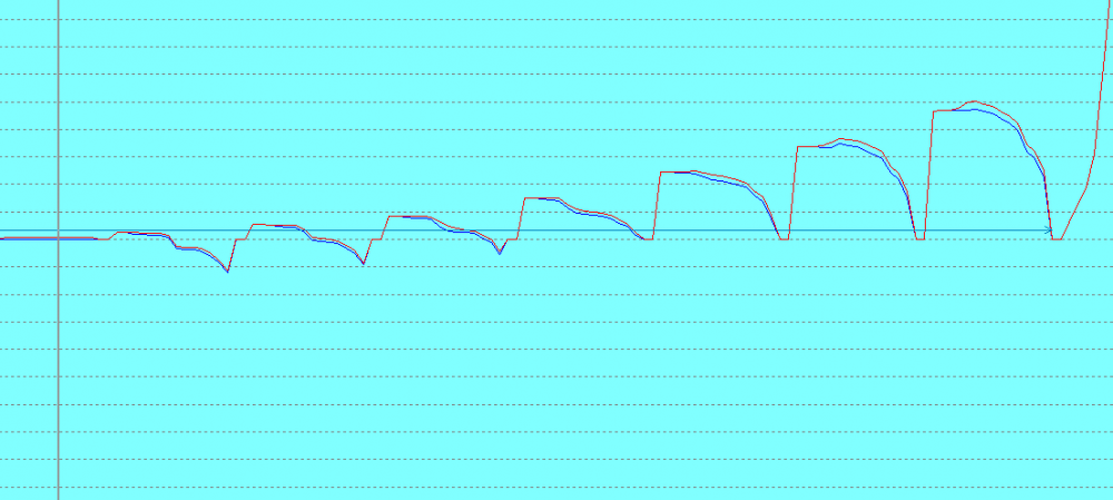

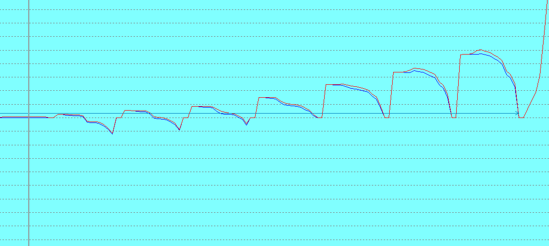

francesco0664 Inviato 15 Luglio 2020 Autore Inviato 15 Luglio 2020 Il 10/7/2020 at 14:56 , flamingsn3AK3r ha scritto: Se riesci a mettere qualche screen così si vede cosa hai modificato Ciao, allego i 3 screen, di cui la modifica fuori driver (foto "3"), mi è stata ceduta senza spiegarmi a cosa si riferisse, se potete darmi una delucidazione.. la macchina fuma un pò.
flamingsn3AK3r Inviato 15 Luglio 2020 Inviato 15 Luglio 2020 (modificato) Ciao e con solo queste curve hai ottenuto 91cv? Mi sembra molto strano, in pratica hai toccato solo i limitatori di coppia. Tra l'altro nemmeno tutti perché "fuori driver" ce ne sono tanti altri. Modificato 15 Luglio 2020 da flamingsn3AK3r
francesco0664 Inviato 15 Luglio 2020 Autore Inviato 15 Luglio 2020 1 ora fa, flamingsn3AK3r ha scritto: Ciao e con solo queste curve hai ottenuto 91cv? Mi sembra molto strano, in pratica hai toccato solo i limitatori di coppia. Tra l'altro nemmeno tutti perché "fuori driver" ce ne sono tanti altri. Se il banco non era rotto, sono stati rilevati 91cv, ma quindi per la potenza occorre riscalare la mappa che ecm chiama iniezione parzializzato 1?
flamingsn3AK3r Inviato 15 Luglio 2020 Inviato 15 Luglio 2020 1 ora fa, francesco0664 ha scritto: Se il banco non era rotto, sono stati rilevati 91cv, ma quindi per la potenza occorre riscalare la mappa che ecm chiama iniezione parzializzato 1? Allegheresti la prova a banco? È giusto una curiosità. Considera che quello che definisci iniezione parzializzato sono i tempi di iniezione, e sono scalati per 65 mm^3 che per quanto concerne la coppia sono sufficienti per ~300 nm. Il fatto che ti abbia letto il banco 91 cv non è impossibile con i soli limitatori di coppia ma se li modifichi tutti, non 4 e basta , considerando che non è stata modificata nemmeno la curva del pedale che di serie, se non ricordo male, arriva fino a 150 nm (non ricordo bene). Personalmente feci una prova con una 70 montata su una suzuki e per passare i 180 nm ho dovuto alzare un numero altissimo di limitatori di coppia e carburante (e altri), tra cui quelli allegati da te, e la potenza non si alzava nemmeno di 10 cv e l'erogazione faceva veramente pena. È stato solo un vezzo per vedere quanto era bloccata di soli limitatori. Per questo mi sembra strano, poi se non ricordo male te non avevi alzato nemmeno la pressione del turbo meccanicamente (anche se si alza leggermente con il carburante), quindi questo la rende ancora più strana.
francesco0664 Inviato 15 Luglio 2020 Autore Inviato 15 Luglio 2020 3 ore fa, flamingsn3AK3r ha scritto: Allegheresti la prova a banco? È giusto una curiosità. Considera che quello che definisci iniezione parzializzato sono i tempi di iniezione, e sono scalati per 65 mm^3 che per quanto concerne la coppia sono sufficienti per ~300 nm. Il fatto che ti abbia letto il banco 91 cv non è impossibile con i soli limitatori di coppia ma se li modifichi tutti, non 4 e basta , considerando che non è stata modificata nemmeno la curva del pedale che di serie, se non ricordo male, arriva fino a 150 nm (non ricordo bene). Personalmente feci una prova con una 70 montata su una suzuki e per passare i 180 nm ho dovuto alzare un numero altissimo di limitatori di coppia e carburante (e altri), tra cui quelli allegati da te, e la potenza non si alzava nemmeno di 10 cv e l'erogazione faceva veramente pena. È stato solo un vezzo per vedere quanto era bloccata di soli limitatori. Per questo mi sembra strano, poi se non ricordo male te non avevi alzato nemmeno la pressione del turbo meccanicamente (anche se si alza leggermente con il carburante), quindi questo la rende ancora più strana. Sul pedale, le coppie di fermano a valore 9870 , mentre sulle coppie sono arrivato a 10666 (240nm) Purtroppo quest'auto ha il problema di fumare troppo, anche solo con i limitatori.. Più che altro vorrei capire nella terza foto cosa è modificato e a cosa si riferiscono quelle curve, mi consigli quindi di lasciare l'iniezione uguale all'ori? Alzandole e scalandole , si ottiene molta più reattività
flamingsn3AK3r Inviato 16 Luglio 2020 Inviato 16 Luglio 2020 6 ore fa, francesco0664 ha scritto: Sul pedale, le coppie di fermano a valore 9870 , mentre sulle coppie sono arrivato a 10666 (240nm) Devi vedere il valore a 4000 giri a pedale al 100%. E poi 10666 sono 250 nm. Il fatto è che ce ne sono altri che bloccano a 200 nm 6 ore fa, francesco0664 ha scritto: Purtroppo quest'auto ha il problema di fumare troppo, anche solo con i limitatori.. Se fuma da originale come ti scrissi hai qualcosa che non va, ad occhio dato che non hai chiuso l'egr e hai fatto le prove con i tempi hai completamente otturato l'aspirazione. 6 ore fa, francesco0664 ha scritto: Più che altro vorrei capire nella terza foto cosa è modificato e a cosa si riferiscono quelle curve, mi consigli quindi di lasciare l'iniezione uguale all'ori? Sono semplicemente limitatori di coppia. Perdonami ma negli screen che hai allegato è la mappa da 91cv? Perché te mi stai dicendo rimettere l'iniezione ori, ma lo è già. Perché se hai toccato l'iniezione il discorso cambia perché hai bypassato i controlli.
francesco0664 Inviato 16 Luglio 2020 Autore Inviato 16 Luglio 2020 3 ore fa, flamingsn3AK3r ha scritto: Devi vedere il valore a 4000 giri a pedale al 100%. E poi 10666 sono 250 nm. Il fatto è che ce ne sono altri che bloccano a 200 nm Se fuma da originale come ti scrissi hai qualcosa che non va, ad occhio dato che non hai chiuso l'egr e hai fatto le prove con i tempi hai completamente otturato l'aspirazione. Sono semplicemente limitatori di coppia. Perdonami ma negli screen che hai allegato è la mappa da 91cv? Perché te mi stai dicendo rimettere l'iniezione ori, ma lo è già. Perché se hai toccato l'iniezione il discorso cambia perché hai bypassato i controlli. No allora, la mappa è quella degli screen, inoltre la egr è stata sempre chiusa su questa mappa. Sapresti indicarmi qualche curva da ritoccare fuori driver, per migliorare un po' la situazione ? Ho aggiornato la mappa riscalando l'iniezione parzializzato 1, l'auto ê più spinta e fluida ma ovviamente emette più fumosità.
flamingsn3AK3r Inviato 16 Luglio 2020 Inviato 16 Luglio 2020 2 ore fa, francesco0664 ha scritto: Inoltre la egr è stata sempre chiusa su questa mappa. Che io ricordi non c'era nessuna curva o bit che indicasse che l'egr fosse chiusa al tempo che scaricai i tuoi primi file, nel caso posta le varie modifiche dove hai modificato la mappa per verificare che sia effettivamente chiusa. 2 ore fa, francesco0664 ha scritto: Sapresti indicarmi qualche curva da ritoccare fuori driver, per migliorare un po' la situazione ? Quasi tutto il file è pieno di curve importanti, comunque inizierei dal rail dato che non è stato modificato e ti aiuterebbe a ridurre un po' di fumo. 2 ore fa, francesco0664 ha scritto: No allora, la mappa è quella degli screen Mmmh sono parecchio dubbioso, non che non ci creda perché come detto non è impossibile, ma da come mi dici ci sono diverse cose che non tornano, partendo dal fumo da originale, come se il file originale non fosse "originale" a livello di tempi di iniezione. Ripeto metteresti il grafico della rullata? Da quello si riesce a capire parecchio.
francesco0664 Inviato 16 Luglio 2020 Autore Inviato 16 Luglio 2020 40 minuti fa, flamingsn3AK3r ha scritto: Che io ricordi non c'era nessuna curva o bit che indicasse che l'egr fosse chiusa al tempo che scaricai i tuoi primi file, nel caso posta le varie modifiche dove hai modificato la mappa per verificare che sia effettivamente chiusa. Quasi tutto il file è pieno di curve importanti, comunque inizierei dal rail dato che non è stato modificato e ti aiuterebbe a ridurre un po' di fumo. Mmmh sono parecchio dubbioso, non che non ci creda perché come detto non è impossibile, ma da come mi dici ci sono diverse cose che non tornano, partendo dal fumo da originale, come se il file originale non fosse "originale" a livello di tempi di iniezione. Ripeto metteresti il grafico della rullata? Da quello si riesce a capire parecchio. Non possiedo nessun grafico, perchè vidi il diagramma dl rullaggio, sul monitor. riguardo il rail, mi sapresti aiutare su come seguire le curve? ne avevo provate un pò ma tutte portavano a fumosità uguali o maggiori di prima. la mappa è quella ch ho già postato , non è stata modificata ulteriormente. Per la EGR, ho usato un tool che permette di tenere la valvola allo 0% (verificato anche da diagnosi). Riguardo il fumo da originale intendo che al 100% di pedale , ha un leggero (leggero!) striscia di nero, dopo che feci revisionare gli iniettori e pulito sensore aria, migliorò molto la situazione.
flamingsn3AK3r Inviato 16 Luglio 2020 Inviato 16 Luglio 2020 6 minuti fa, francesco0664 ha scritto: riguardo il rail, mi sapresti aiutare su come seguire le curve? ne avevo provate un pò ma tutte portavano a fumosità uguali o maggiori di prima. Strano aumentando la pressione non dovresti ottenere nessun incremento di carburante e quindi eccesso di fumosità anzi l'unica cosa che dovresti sentire è più fluidità di marcia nulla di più. L'incremento è alquanto libero, valuta che vi sono numerosi limitatori che fermano rispettivamente il rail tra 1460 a 1480, 1500, 1530, 1550 dopodiché ci sono i limitatori combinati rail/coppia/IQ. Però per quanto riguarda per un primo leggero step ti puoi fermare al primo limitatore di 1460 bar, tanto se ti ha rullato 91 cv così non credo che tu abbia necessità di migliorare oltre la cavalleria, la puoi giusto affinare un po'.

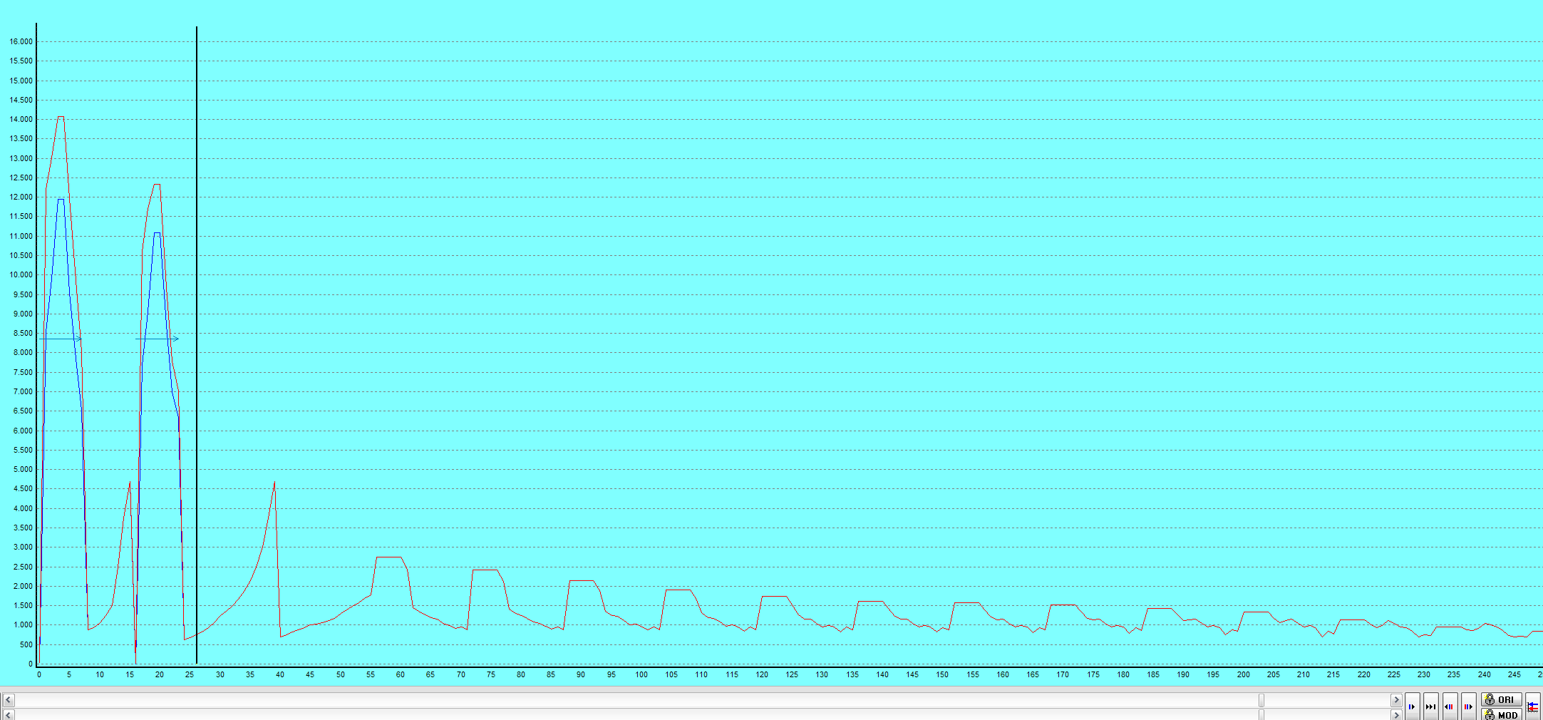

flamingsn3AK3r Inviato 17 Luglio 2020 Inviato 17 Luglio 2020 2 ore fa, francesco0664 ha scritto: Questa in allegato, è la mappa che ho affinato con i tuoi consigli, fammi sapere se ti piace 😃 PUNTO_ORI_MOD16Unavailable fiatpunto.oriUnavailable Non posso scaricare file posta la curva modificata in 2d e tabellare
francesco0664 Inviato 20 Luglio 2020 Autore Inviato 20 Luglio 2020 Il 17/7/2020 at 20:01 , flamingsn3AK3r ha scritto: Non posso scaricare file posta la curva modificata in 2d e tabellare Allora, queste sono le modifiche apportate: la prima "cattura" è l'esclusione egr, gas1 è l'iniezione calibrata con relativa tabella gas2 lim3 è la tabella limitatore di coppia 3 pedal1 è pedal2 sono la mappa pedale
flamingsn3AK3r Inviato 20 Luglio 2020 Inviato 20 Luglio 2020 Dunque qui di calibrato vedo ben poco, comunque, l'immagine "gas2" è la solita di "gas1" vista in tabellare? Sta di fatto che così ti fumerà perché hai incrementato i tempi di iniezione e mi sembra anche parecchio. Per quanto riguarda l'egr, sarà che è visto in modo non corretto ma non mi sembra quello, però se dici che ti sta a 0 va bene così. Per i limitatori e per il pedale è soggettivo per cui se ti piace così va bene. Il rail non mi pare di vederlo modificato....
francesco0664 Inviato 21 Luglio 2020 Autore Inviato 21 Luglio 2020 18 ore fa, flamingsn3AK3r ha scritto: Dunque qui di calibrato vedo ben poco, comunque, l'immagine "gas2" è la solita di "gas1" vista in tabellare? Sta di fatto che così ti fumerà perché hai incrementato i tempi di iniezione e mi sembra anche parecchio. Per quanto riguarda l'egr, sarà che è visto in modo non corretto ma non mi sembra quello, però se dici che ti sta a 0 va bene così. Per i limitatori e per il pedale è soggettivo per cui se ti piace così va bene. Il rail non mi pare di vederlo modificato.... si , la seconda e terza foto, sono grafico 2d e vista tabellare, l'incremento è stato del 2 %. L'auto ripeto, fuma anche da originale con egr... la macchina ha le seguenti caratteristiche: filtro in cotone bmc, tagliandata ogni 10k, pompa bassa pressione e alta pressione sostituite con delle nuove (l'alta press. rigenerata), iniettori puliti ad ultrasuoni incluso tutto il rail e sensori, debimetro nuovo. Di altro non mi viene in mente..., ho un difetto su tutte le mappe anche da originale: poco prima di partire la turbina, avviene una sorta di "scatto" in cui si percepisce una sorta di effetto condizionatore , come se fosse acceso il compressore clima, a volte và via l'effetto, a volte in autostrada con piede fermo sull'accelleratore, la macchina "scatta" e come se si sbloccasse, avendo anche più spinta... secondo te cosa dovrei controllare? il rail come lo potrei lavorare? pr la mappa pedale, non capisco a cosa si riferiscono i punti in negativo.. la tabella delle coppie l'ho abbassata da 10666 (250nm) a 9870..
flamingsn3AK3r Inviato 21 Luglio 2020 Inviato 21 Luglio 2020 49 minuti fa, francesco0664 ha scritto: ho un difetto su tutte le mappe anche da originale: poco prima di partire la turbina, avviene una sorta di "scatto" in cui si percepisce una sorta di effetto condizionatore , come se fosse acceso il compressore clima, a volte và via l'effetto, a volte in autostrada con piede fermo sull'accelleratore, la macchina "scatta" e come se si sbloccasse, avendo anche più spinta... secondo te cosa dovrei controllare? Beh io la farei controllare totalmente per scongiurare un'usura sul core assey, poi l'effetto che dici può essere imputato al turbolag. 51 minuti fa, francesco0664 ha scritto: il rail come lo potrei lavorare? Mi sembra di avertelo già detto una decina di volte...dai un incremento libero portati circa a 1460 (1560 segnato in tabella) dato che usi ecm dai un'incremento interpolato più alto a bassi rpm e più leggero agli alti tanto, se ti devo dare una % tra il 3 e l'8. 54 minuti fa, francesco0664 ha scritto: pr la mappa pedale, non capisco a cosa si riferiscono i punti in negativo.. la tabella delle coppie l'ho abbassata da 10666 (250nm) a 9870 Sono valori di modulazione, e poi perché l'hai abbassato?
francesco0664 Inviato 21 Luglio 2020 Autore Inviato 21 Luglio 2020 18 minuti fa, flamingsn3AK3r ha scritto: Beh io la farei controllare totalmente per scongiurare un'usura sul core assey, poi l'effetto che dici può essere imputato al turbolag. Mi sembra di avertelo già detto una decina di volte...dai un incremento libero portati circa a 1460 (1560 segnato in tabella) dato che usi ecm dai un'incremento interpolato più alto a bassi rpm e più leggero agli alti tanto, se ti devo dare una % tra il 3 e l'8. Sono valori di modulazione, e poi perché l'hai abbassato? Grazie come sempre della risposta, posto altri screen per delle modifiche "fuori driver".
flamingsn3AK3r Inviato 21 Luglio 2020 Inviato 21 Luglio 2020 Rispondimi con sincerità, hai idea di cosa hai modificato? Visivamente non noti che ci sono degli errori a livello di incrementi? Chi ti ha consigliato di effettuare tali modifiche in quel modo?
francesco0664 Inviato 21 Luglio 2020 Autore Inviato 21 Luglio 2020 47 minuti fa, flamingsn3AK3r ha scritto: Rispondimi con sincerità, hai idea di cosa hai modificato? Visivamente non noti che ci sono degli errori a livello di incrementi? Chi ti ha consigliato di effettuare tali modifiche in quel modo? Ho fatto queste modifiche con un amico, che lavora presso un'officina del tuning... è un apprendista quindi non ha molta esperienza.. ovviamente non proverò queste modifiche.
flamingsn3AK3r Inviato 21 Luglio 2020 Inviato 21 Luglio 2020 Direi parecchio apprendista, qui è stato tirato proprio a caso...non per male tutti si parte dalle basi ma qui ci vuole anche un minimo di conoscenza di come funziona un motore... comunque a parte le modifiche ai limitatori di coppia fuori driver il resto rimetti ori ciò che non è elencato dal tuo driver e lavora intanto su quelle poche mappe che ti mostra. Comunque scaricati winols e trova un damos per mjd6 almeno ti rendi conto di quello che fai. Considera che in rete è pieno di consigli su come lavorare le mjd6. Io ti sto dando i consigli ma sembra che non li stai seguendo, o perché non mi sono spiegato bene o perché all'effettivo non sai quali curve sono. Non ti preoccupare, ora sono in ferie ma quando torno di linko degli screenshot su alcune curve da modificare; nel mentre se puoi fai ciò che ti ho consigliato.
francesco0664 Inviato 21 Luglio 2020 Autore Inviato 21 Luglio 2020 6 minuti fa, flamingsn3AK3r ha scritto: Direi parecchio apprendista, qui è stato tirato proprio a caso...non per male tutti si parte dalle basi ma qui ci vuole anche un minimo di conoscenza di come funziona un motore... comunque a parte le modifiche ai limitatori di coppia fuori driver il resto rimetti ori ciò che non è elencato dal tuo driver e lavora intanto su quelle poche mappe che ti mostra. Comunque scaricati winols e trova un damos per mjd6 almeno ti rendi conto di quello che fai. Considera che in rete è pieno di consigli su come lavorare le mjd6. Io ti sto dando i consigli ma sembra che non li stai seguendo, o perché non mi sono spiegato bene o perché all'effettivo non sai quali curve sono. Non ti preoccupare, ora sono in ferie ma quando torno di linko degli screenshot su alcune curve da modificare; nel mentre se puoi fai ciò che ti ho consigliato. ok, ti ringrazio molto, la mia è appunto una passione e vorrei capire bene come funziona il tutto. intanto ritocco la mappa con l'update della pressione gasolio

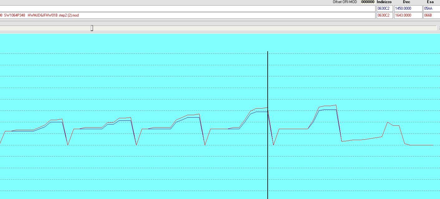

francesco0664 Inviato 21 Luglio 2020 Autore Inviato 21 Luglio 2020 Rail modificato, secondo indicazioni
flamingsn3AK3r Inviato 22 Luglio 2020 Inviato 22 Luglio 2020 15 ore fa, francesco0664 ha scritto: Rail modificato, secondo indicazioni Ok nell'ultima parte dove i valori sono 1477 puoi portarli a 1560.
francesco0664 Inviato 22 Luglio 2020 Autore Inviato 22 Luglio 2020 (modificato) 11 ore fa, flamingsn3AK3r ha scritto: Ok nell'ultima parte dove i valori sono 1477 puoi portarli a 1560. ciao, grazie dei tuoi consigli. Ho provato un po' questa mappa, la cosa che noto è che la fumosità è diminuita sotto il 70% di pedale. la cosa strana che noto invece, è che la coppia motrice si è appiattita come se la macchina fosse più legata.. inoltre da trip computer è salito di molto il consumo carburante.. cosa potrebbe indicare tutto ciò? il difetto che ho descritto in precedenza potrebbe essere il sensore di pressione carburante rail? Modificato 22 Luglio 2020 da francesco0664
flamingsn3AK3r Inviato 22 Luglio 2020 Inviato 22 Luglio 2020 4 ore fa, francesco0664 ha scritto: ciao, grazie dei tuoi consigli. Ho provato un po' questa mappa, la cosa che noto è che la fumosità è diminuita sotto il 70% di pedale. la cosa strana che noto invece, è che la coppia motrice si è appiattita come se la macchina fosse più legata.. inoltre da trip computer è salito di molto il consumo carburante.. cosa potrebbe indicare tutto ciò? il difetto che ho descritto in precedenza potrebbe essere il sensore di pressione carburante rail? Direi che sono tutte sensazioni contrarie a ciò che avresti dovuto ottenere, o perlomeno in parte. Partendo dalla coppia direi che è alquanto strano, sopratutto dati gli incrementi esigui nell'ordine dei 10 bar ai bassi regimi. Poi non hai spiegato se è un "difetto" che riscontri sul parzializzato o a pieno carico. Se da diagnosi ti arriva alla pressione da te settata, direi che si potrebbe pensare alla valvola magneto proporzionale che apre poco per darti la solita quantità a una pressione più alta, o il limitatore di coppia in funzione del rail che è 1 bit; in entrambi i casi mi suona strano perché la prima è settata a circa il ~40% ed è sufficiente, invece la seconda se non ricordo male è settato a 1500 bar. Verifica se segue la pressione obiettivo. Per il discorso consumi avendo aumentato la pressione e avendo decalibrato la mappa devi partire dal presupposto che la curva per il calcolo consumi del CDB è sbagliata, più allunghi i tempi e più segna che consumi meno, più aumenti la pressione e più segna che consumi di più, però è alquanto assurdo che per una variazione di una decina di bar ti abbia cambiato da renderlo talmente diverso da prima e, giusto per la cronaca, 1 le misurazioni si fanno alla pompa dopo che la mappa è finita e non a manetta per provare l'auto, 2 non si può pretendere di vedere un cambiamento abissale in una manciata di km (a meno che tu in questi 2 giorni non abbia fatto tipo 2/3 pieni)

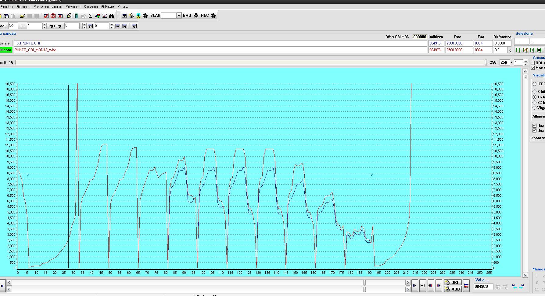

francesco0664 Inviato 20 Ottobre 2020 Autore Inviato 20 Ottobre 2020 Ciao Ragazzi, vi aggiorno dopo qualche mese che uso una mappa che mi ha soddisfatto come consumi e prestazioni, l'allego per vostra visione, che ne dite? PUNTO_ORI_MOD33 fiatpunto.ori

francesco0664 Inviato 21 Aprile 2022 Autore Inviato 21 Aprile 2022 Buonasera, ritorno quì dopo un anno per farvi analizzare il mod che sto usando da 10 mesi: l'auto ha molta coppia e bassi consumi, come vi sembra la mappa pedale e coppia ? PUNTO_ORI_MOD43 fiatpunto.ori
Rinoct Inviato 21 Aprile 2022 Inviato 21 Aprile 2022 ciao ma mancano tutti i limitatori di gasolio da fare e altri limitatori di coppia
francesco0664 Inviato 21 Aprile 2022 Autore Inviato 21 Aprile 2022 50 minuti fa, Rinoct ha scritto: ciao ma mancano tutti i limitatori di gasolio da fare e altri limitatori di coppia Ciao grazie della risposta, le tabelle che sono state toccate, sono corrette? quali mancano? io uso ecm titanium, hai un file esempio?
francesco0664 Inviato 22 Aprile 2022 Autore Inviato 22 Aprile 2022 23 ore fa, francesco0664 ha scritto: Ciao grazie della risposta, le tabelle che sono state toccate, sono corrette? quali mancano? io uso ecm titanium, hai un file esempio? Vorrei aggiungere se ho escluso correttamente l'egr, il motore quando và in temperatura, ha dei vuoti, come se fosse frenata, poi ad un tratto si sblocca, a volte non lo fà. Tutto ciò a freddo non succede
