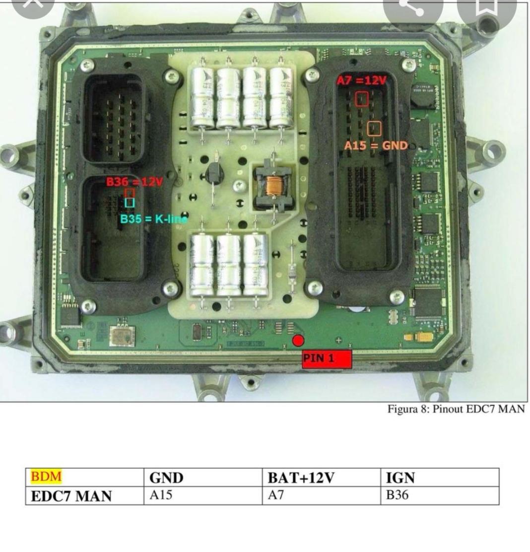

Gppetunning Inviato 23 Febbraio 2020 Inviato 23 Febbraio 2020 Il 9/9/2019 at 13:39 , audio86 ha scritto: no non ancora Buona sera lo so che e vecchia come discussione ma ho trovato questo esto schema e ritengo giusto condividerlo 1
audio86 Inviato 24 Febbraio 2020 Autore Inviato 24 Febbraio 2020 Buona sera ragazzi, In merito alla lettura e scrittura in BDM dalla parte frontale ci sono belle info. Sono riuscito a leggere ed a scrivere senza scrollare la main board dalla parte posteriore
Gianniglf Inviato 25 Febbraio 2020 Inviato 25 Febbraio 2020 Il 24/2/2020 at 17:40 , audio86 ha scritto: Buona sera ragazzi, In merito alla lettura e scrittura in BDM dalla parte frontale ci sono belle info. Sono riuscito a leggere ed a scrivere senza scrollare la main board dalla parte posteriore Era proprio quello che cercavamo. quello postato dall’utenTe @Gppetunning Forse è una delle prime edc7. Solitamente hanno la porta bdm nella parte dietro e si deve aprire tutta con un rischio altissimo di romperla. @audio86 se vuoi posta i collegamenti
audio86 Inviato 26 Febbraio 2020 Autore Inviato 26 Febbraio 2020 Quella postata dal'amico @Gppetunning è una edc 7 e non una edc7uc31 ed è montata sui man
