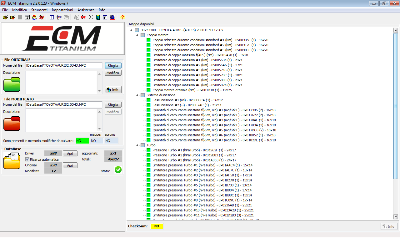

CarMapper19 Inviato 12 Settembre 2019 Inviato 12 Settembre 2019 Salve, Sto provando ad aprire il file ori di una centralina DENSO 175822-773 76F0038AGD(Toyota auris 2007 2.0 D4D 126cv) con ECM Titanium 1.61 però non mi viene rilevato alcun driver per questa ECU. E' la prima centralina che sto modificando, e provo ad imparare ad utilizzare questo software, però è veramente difficile capire le mappe senza i driver. Magari qualcuno di voi più esperto mi può dare una mano a capire gli indirizzi delle varie mappe. Allego anche il file ori magari può servire. Grazie ToyotaAuris2.0D4d.MPC

ETP Staff 01FDE Inviato 19 Settembre 2019 Inviato 19 Settembre 2019 Se vuoi ti posto uno screen del driver ECM aggiornato con mappe ed indirizzi, poi come sempre ECM non è eccelso, anzi molto approssimativo, vanno poi visionate in 2d per capire se stanno indicando giusto o castronerie.

CarMapper19 Inviato 19 Settembre 2019 Autore Inviato 19 Settembre 2019 Innanzitutto grazie . Lo so che è una centralina difficile però è quella su quale vorrei imparare perché è la mia. Se puoi mandarmi uno screenshot con i vari indirizzi rilevati dal tuo ECM aggiornato te ne sarei grato , perché sto provando a capire qualcosa però senza driver o damos è veramente difficile

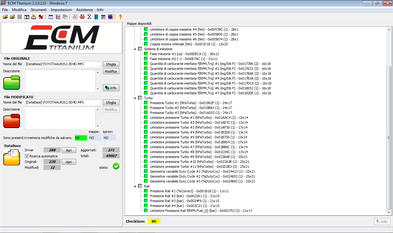

ETP Staff 01FDE Inviato 21 Settembre 2019 Inviato 21 Settembre 2019 Ecco a te uno screen delle mappe ed indirizzi per il file della tua toyota. Lavora bene in 2d e verifica tutti gli indirizzi, come ti dicevo ECM può darti una linea di massima, ma non è precisissimo, anche se il mio è ufficiale, ha molte lacune come quello "free".
