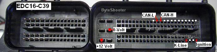

salve ragazzi.
chi mi po aiutare? vorrei leggere una centralina con kess v2 pero con obd non posso farlo.
vorrei provare a leggere in pinout se e possibile.
Prova selezionando il protocollo dell'auto in questione kline setup velocita' minima e riprovi a leggere nuovamente. Fammi sapere se ha funzionato.

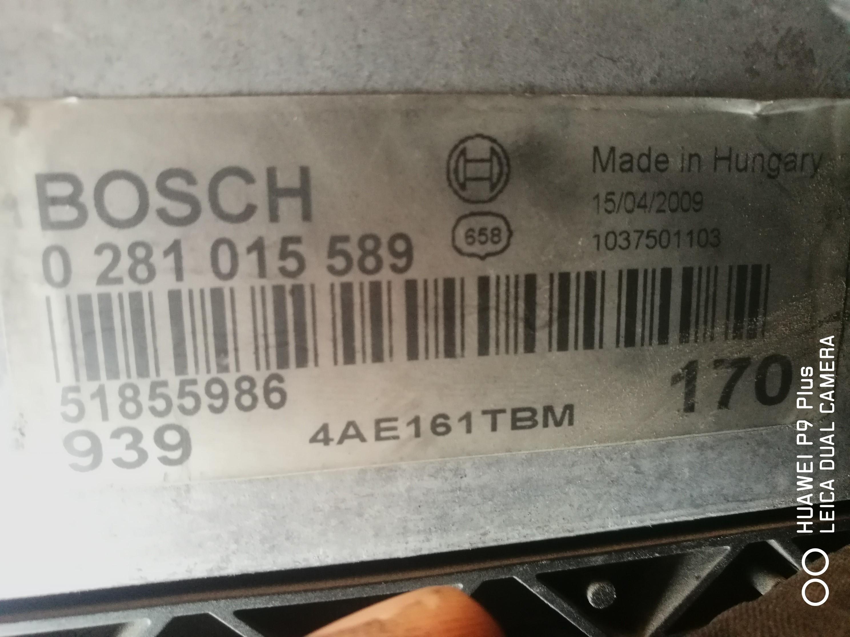

solo che nel menu in kess non trovo la sua macchina
alfa romeo spider con il motore 1.9 jtdm 170cv 2009
ci sono diesel pero motore 2.4
unico modo, no so se va bene pero, e modello Brera
perche mi serve il suo protocollo

6 ore fa, Konstantin ha scritto:
grazie mille
adesso prossima settimana provo e torno
usa il protocollo della 159 150cv o 147 tanto non cambia nulla, basta che sia edc16c39
