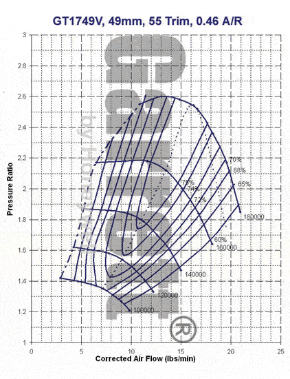

qualcuno ha i dati tecnici di questa maledetta Garrett gtb1749vk?? Fino a quanto bar può spingere in "sicurezza"

Questo lo avevo già, non so cosa cambia dalla gtb2749vk . So che la K sta per controllata elettronicamente. Ma probabilmente dovrebbe avere le stesse caratteristiche.
Come fai a vedere max 1.6 bar?

Asse pressure ratio (pressione assoluta) il grafico non va oltre 2.6bar cioè 1.6 togliendo la pres. atmosferica e li hai il limite della turbina
Ma dubito che il grafico sia lo stesso della mia turbina a questo punto. Altrimenti vuol dire che a 1.5 bar originali (2.5 assoluti) era già al limite...
