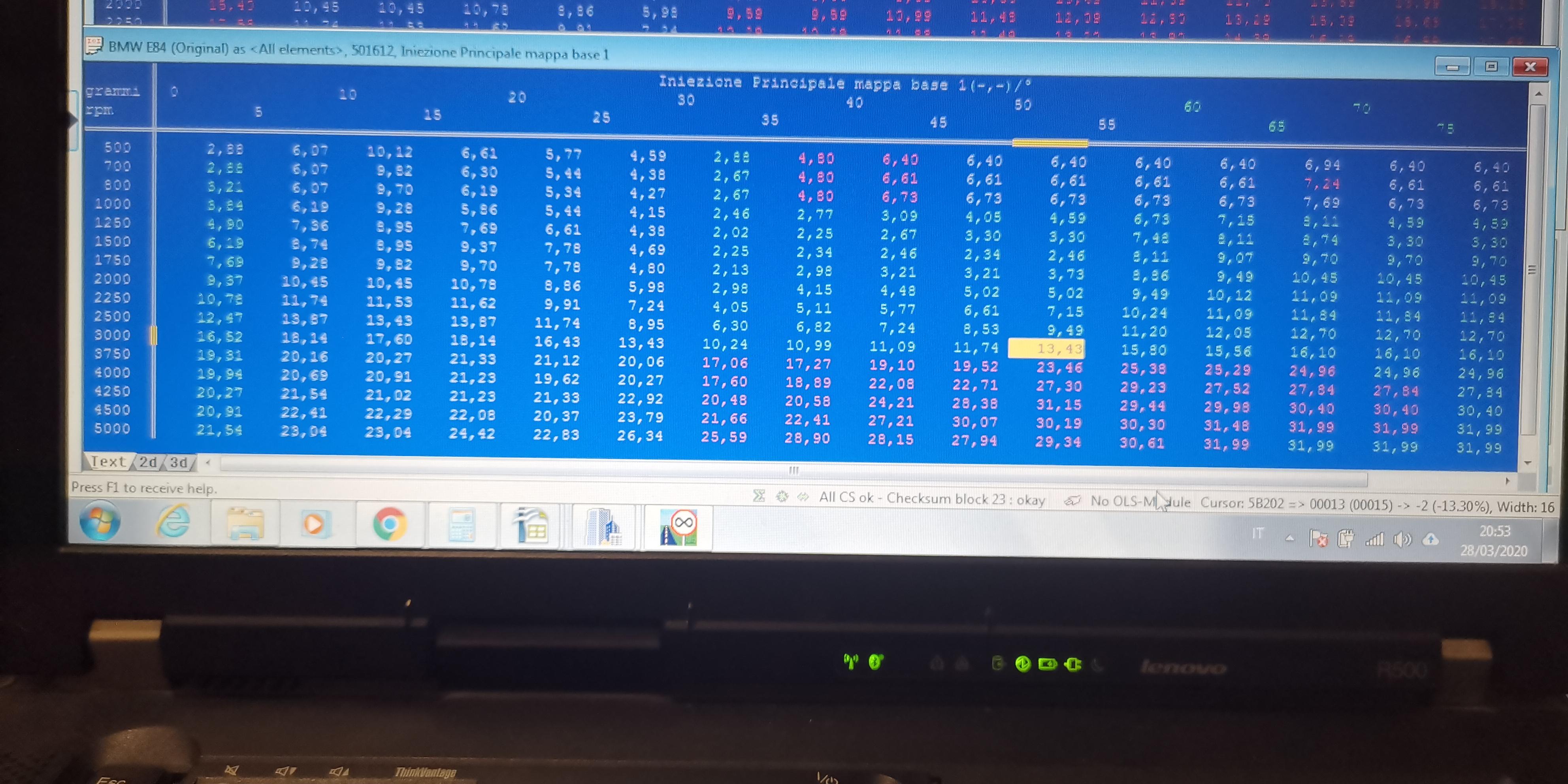

Jakalfree Inviato 28 Marzo 2020 Autore Inviato 28 Marzo 2020 Allora , prima di modificare la pressione rail (quindi con rail a 1640) avevo fatto un log e mi iniettava circa 102mm3 di gasolio. La macchina andava una bomba (stimati dal programma torque pro, configurato alla perfezione e utilizzando la velocità satellitare) avevo tirato fuori 190cv e 460NM ma fumava dai 3500 ai 4500 per i tempi troppo lunghi e poi sicuramente per le SOI che non avevo toccato. Poi l'idea di aumentare il rail per ridurre i tempi di iniezione e toccare le SOI per fare finire le iniezioni al PMS. (EGR e dpf off) Ora credo che tutto quel rail forse non serve, rifaccio tutto a 1700bar e rifaccio le SOI per far finite le EOI al PMS. Perché ora sono quasi tutte o anticipate o posticipate. Vorrei vedere se chiudo il cerchio ed ottengo il max senza fumo
Fronzies Inviato 28 Marzo 2020 Inviato 28 Marzo 2020 Con rail a 1700 e le giuste SOI E EOI inietti abbastanza per un auto abbastanza divertente per tutta la componentistica stock. Non avendo auto e dati alla mano e di tempi. Se per te e soddisfacente fermati. Magari pensa a qualche upgrade di iniezione e turbo e li affini L elettronica per 0 fumo e prestazioni molto più alte. Magari puntando a 2260. Tra cui per esperienza personale ne ho fatta qualcuna su edc17c02 e vanno forte senza fumo. 1

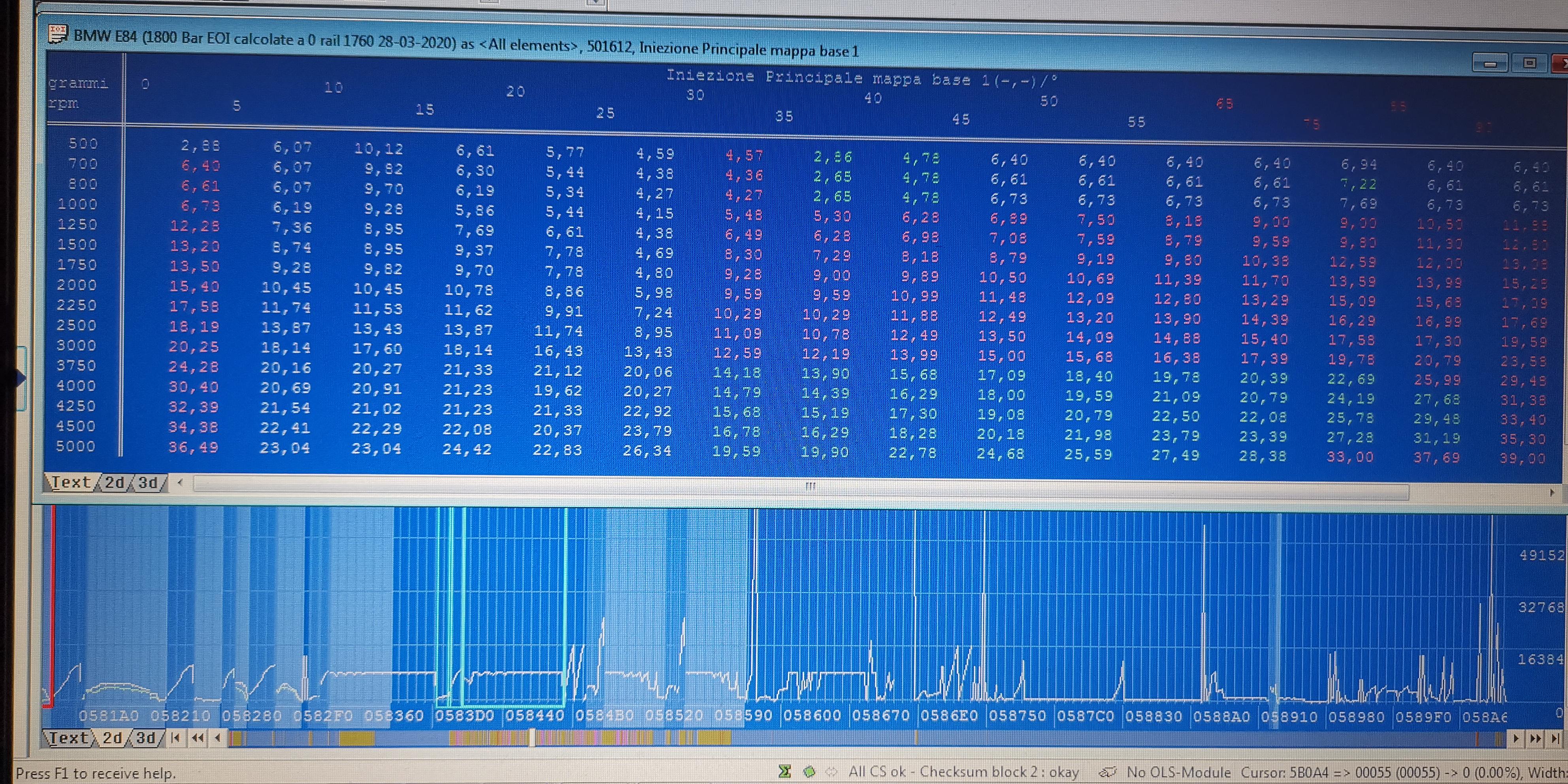

Jakalfree Inviato 28 Marzo 2020 Autore Inviato 28 Marzo 2020 SOI prima e dopo. Ovviamente ho esteso nuovamente fino a 90mg ed ho calcolato se nuove SOI per far terminare le EOI all'incirca al PMS. Modificando da 30mm33 e da 1000rpm in poi. Spero stia venendo un buon lavoro...
Jakalfree Inviato 28 Marzo 2020 Autore Inviato 28 Marzo 2020 1 ora fa, Fronzies ha scritto: Con rail a 1700 e le giuste SOI E EOI inietti abbastanza per un auto abbastanza divertente per tutta la componentistica stock. Non avendo auto e dati alla mano e di tempi. Se per te e soddisfacente fermati. Magari pensa a qualche upgrade di iniezione e turbo e li affini L elettronica per 0 fumo e prestazioni molto più alte. Magari puntando a 2260. Tra cui per esperienza personale ne ho fatta qualcuna su edc17c02 e vanno forte senza fumo. Come tempi ero sul 80-120 km/h passato da 9.2 secondi a 5.4 secondi. Considerando che è una x1 xdrive e che ha tempi migliori del 23d (tranne l'allungo ovviamente) , erano davvero risultati eccezionali. Ma voglio davvero fare tutto calcolato e preciso. Se dovesse fallire il discorso con rail a 1700bar, ritorno indietro e modifico l'ultima mappa che mi aveva dato questi risultati, togliendole il fumo con un po' di anticipo. Però volevo apprezzare prima la differenza nel fare finire le iniezioni all'incirca al PMS. Perché se migliora ancora un pochino, sono arrivato al non plus ultra👍

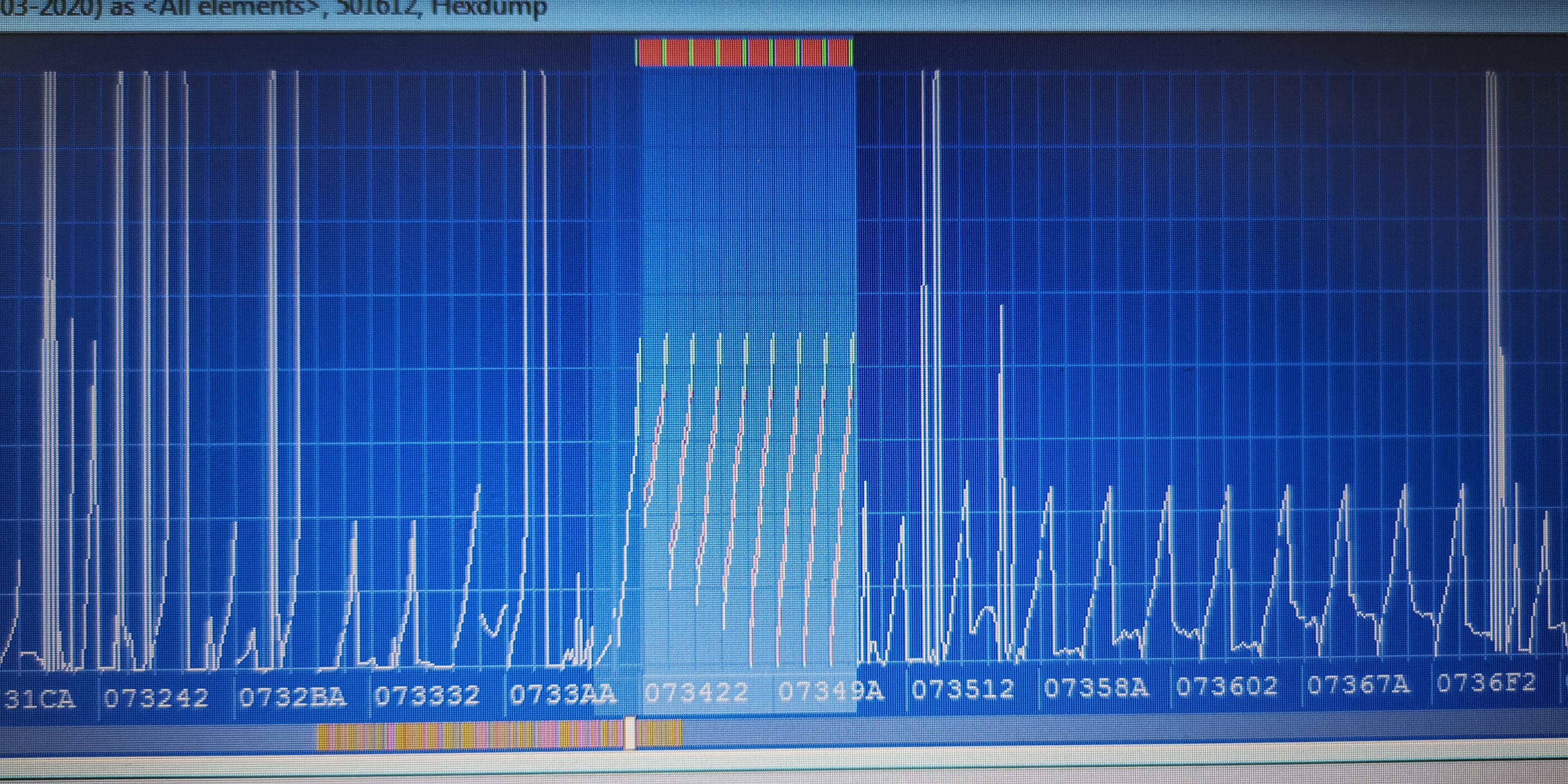

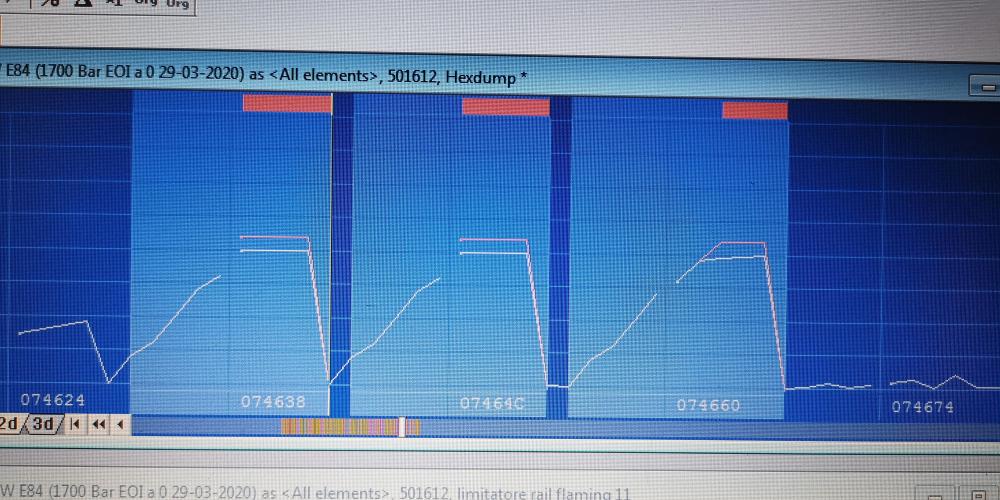

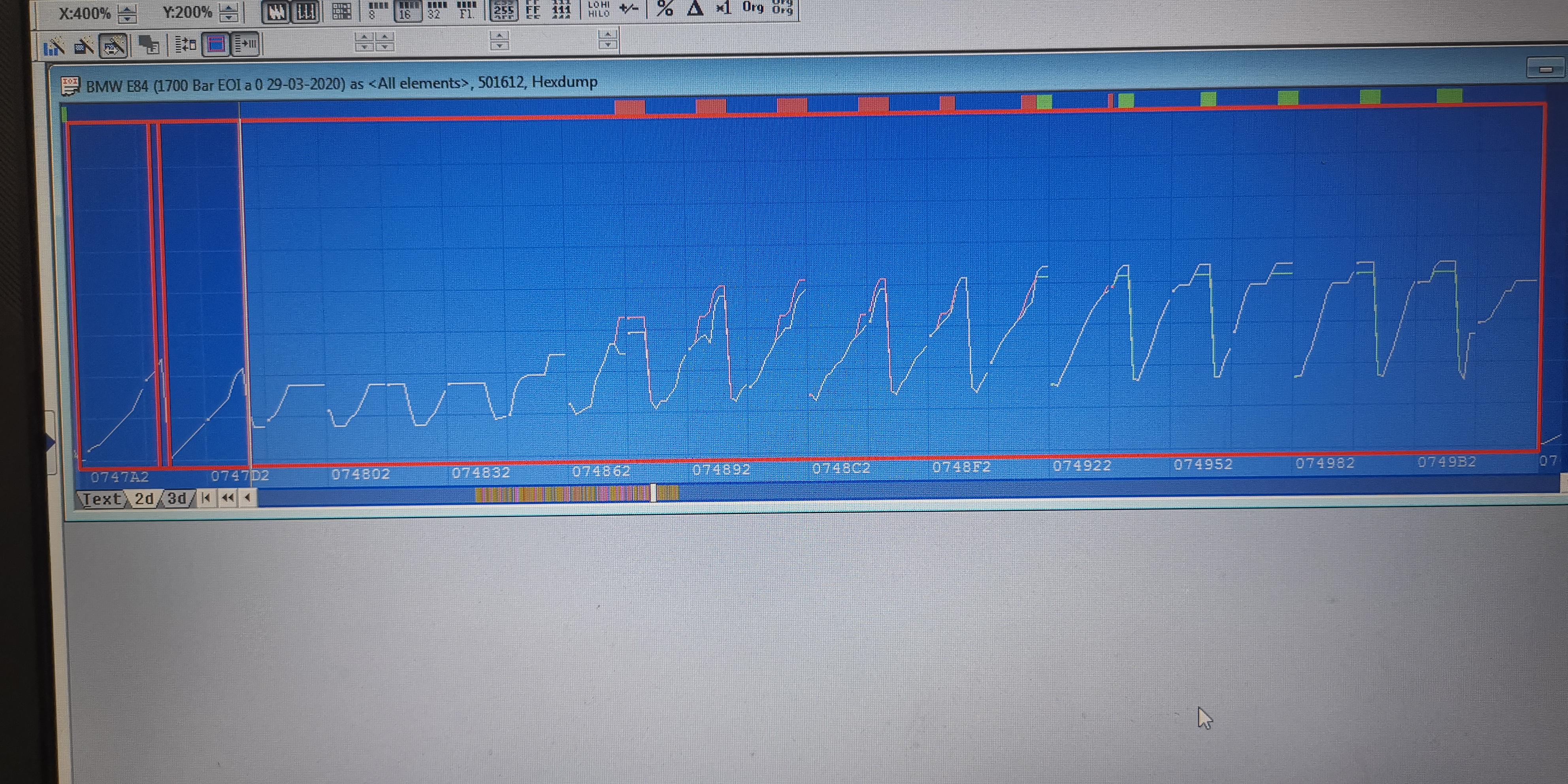

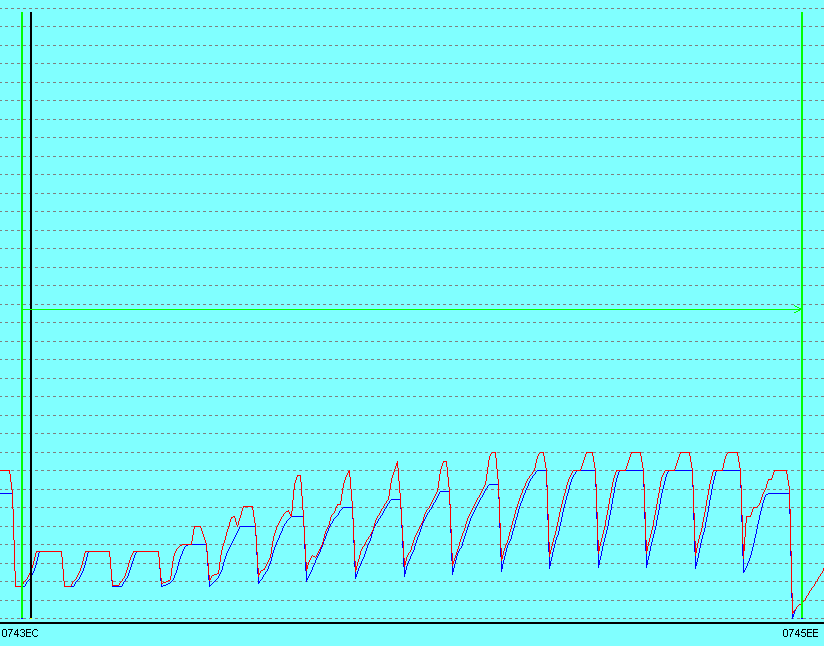

flamingsn3AK3r Inviato 29 Marzo 2020 Inviato 29 Marzo 2020 Altra cosa, ho trovato la tua mappa su un altro sito, e l'ho controllata....io direi che hai fatto un po' di casino sul rail, ti allego alcuni screenshot, te l'ho fatto con ECM che si vede meglio: Ai creato dei picchi più alti che nelle fasi successive, inoltre hai modificato un BP per errore. Poi sia prima che dopo ci sono svariati limitatori che sono rimasti originali.
Jakalfree Inviato 29 Marzo 2020 Autore Inviato 29 Marzo 2020 8 minuti fa, flamingsn3AK3r ha scritto: Sei sicuro? mi sembra strano anche perchè se non ricordo male la tua mappa tempi a 1600 bar e 85 mm^3 richiede da originale quasi 1200 us, quindi 980 us per una quantità maggiore a parità di pressione mi sembra strano che vada in overflow con un tempo minore La mia mappa originale credo che oltre la soglia 50mg sia sballata, tanto è che a 55mg originale chiede 1170bar a 1250giri e a 70mg 1100 sempre a 1250... Strano, forse non si sono preoccupati di calibrare la mappa dove da originale non arriverebbe mai? 16 minuti fa, flamingsn3AK3r ha scritto: A dire il vero è il contrario, perchè aumentando la pressione aumenta anche la quantità, quindi se richiedi per esempio 80 mm^3 a parità di pressione potresti iniettare esempio 85 mm^3, per cui ai 5 mm^3 in più; è vero che diminuisci il tempo ma la quantità di carburante che arriva è la solita. Ho inserito un valore rail superiore sempre per evitare l'overflow in base al foglio del test che ho. Cmq anche se a pressione superiore inietterà sempre la stessa quantità di carburante credo, dato che in tabella c'è un tempo di iniezione minore calcolato per la stessa quantità...
Jakalfree Inviato 29 Marzo 2020 Autore Inviato 29 Marzo 2020 2 minuti fa, flamingsn3AK3r ha scritto: Altra cosa, ho trovato la tua mappa su un altro sito, e l'ho controllata....io direi che hai fatto un po' di casino sul rail, ti allego alcuni screenshot, te l'ho fatto con ECM che si vede meglio: Ai creato dei picchi più alti che nelle fasi successive, inoltre hai modificato un BP per errore. Poi sia prima che dopo ci sono svariati limitatori che sono rimasti originali. Ma forse è una mappa vecchia...

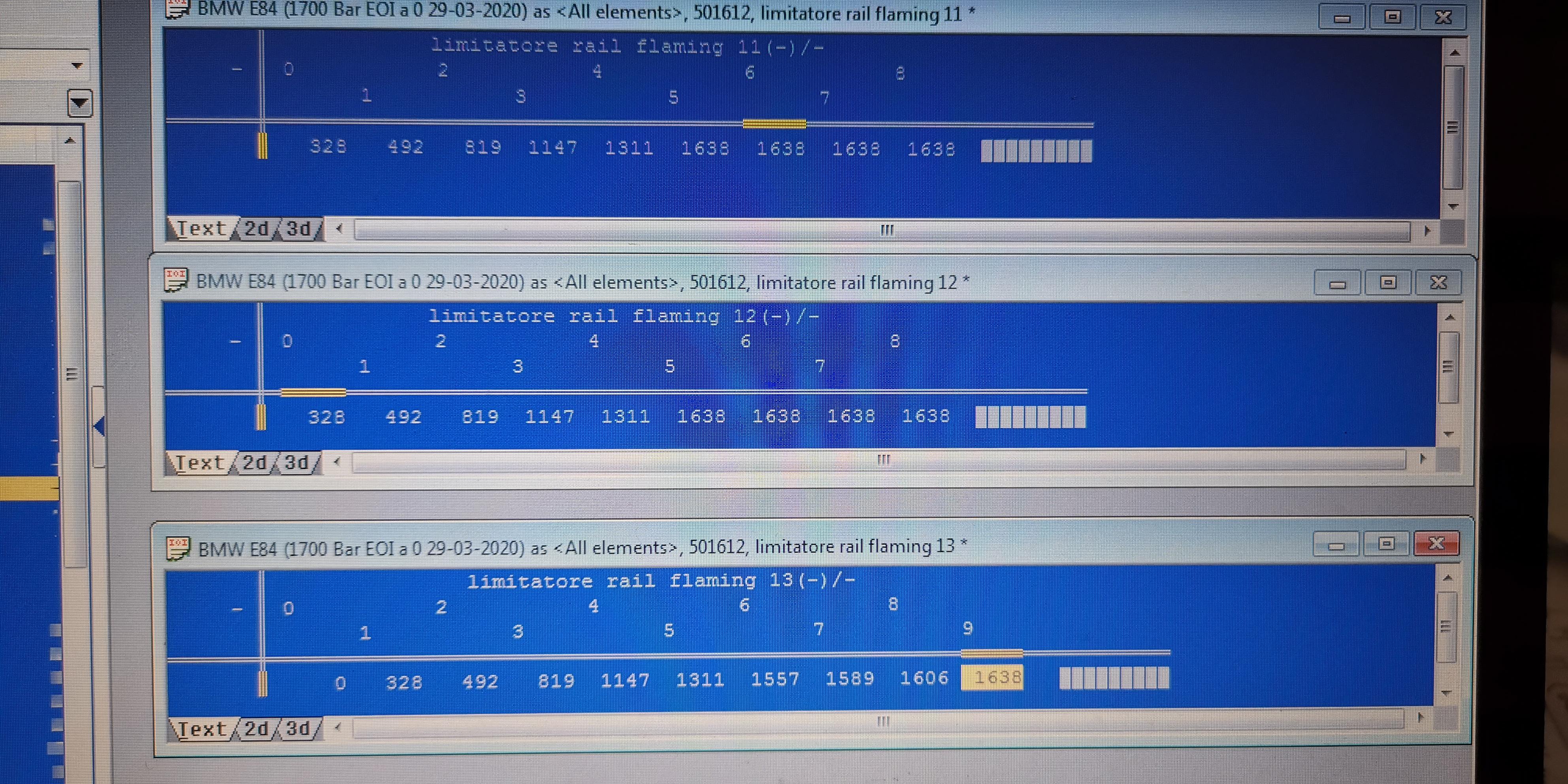

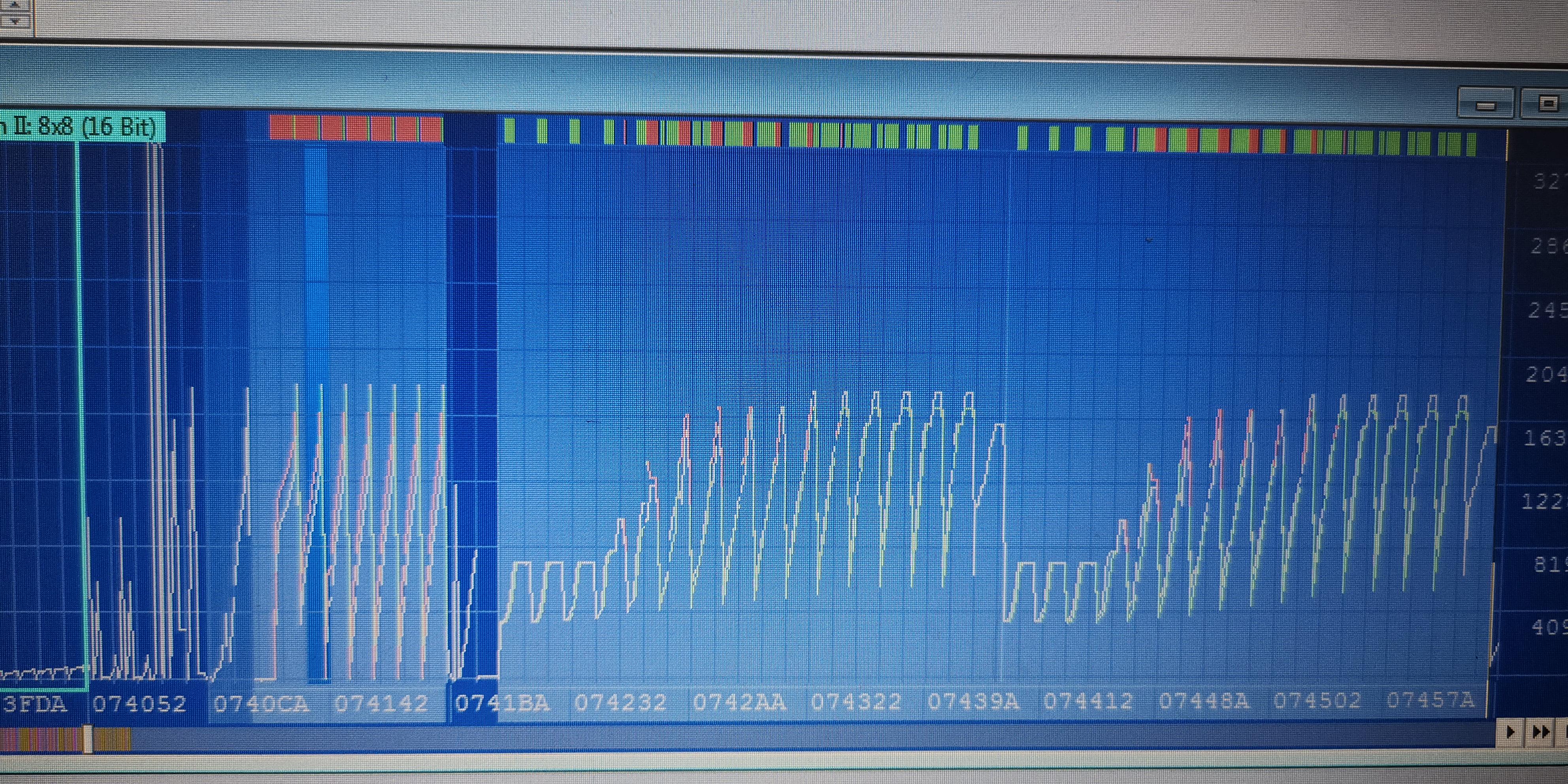

Jakalfree Inviato 29 Marzo 2020 Autore Inviato 29 Marzo 2020 (modificato) Questo è il 2d attuale Per i limitatori credo di averli fatti tutti.... Modificato 29 Marzo 2020 da Jakalfree
Jakalfree Inviato 29 Marzo 2020 Autore Inviato 29 Marzo 2020 (modificato) Non guardare gli aumenti in rosso e le diminuzioni in verde. Quelle sono rispetto ad altre prove... Modificato 29 Marzo 2020 da Jakalfree
flamingsn3AK3r Inviato 29 Marzo 2020 Inviato 29 Marzo 2020 Dunque se mi hai postato le foto dei limitatori allora ti manca: 073730, 073732, 0738BC, 0738BE, 07399A, 073A2E, 073A5E, 073AAA, 073AF8, 073AFA, 073BF6, 073BF8, 073C58, 0740A8, da 074638 a 074668, 07674C. Dovrebbero essere tutti. 1
Jakalfree Inviato 29 Marzo 2020 Autore Inviato 29 Marzo 2020 Appena dorme mia figlia controllo, altrimenti mi licenzia come padre 😆 Flaming nel frattempo ti offro un caffè virtuale, aiuti anche di Domenica, sembra che io sia il tuo migliore amico di centralina 😂😜 Grazie, riporto appena fatto 👍

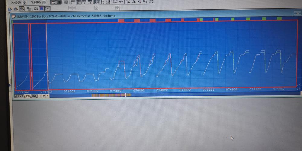

Jakalfree Inviato 29 Marzo 2020 Autore Inviato 29 Marzo 2020 Ma davvero sono tutti limitatori?? Fatti tutti a 1800 Questi 3 in foto allegata, solo l'ultimo valore devo mettere a 1800?
flamingsn3AK3r Inviato 29 Marzo 2020 Inviato 29 Marzo 2020 Si solo l'ultimo valore a 1800. Ti consiglio comunque di impostare la pressione obiettivo a 1750 così da vedere se va in recovery. Siccome ce ne sono altri di limitatori ma a 1800 e non vorrei che ti ci andasse lo stesso

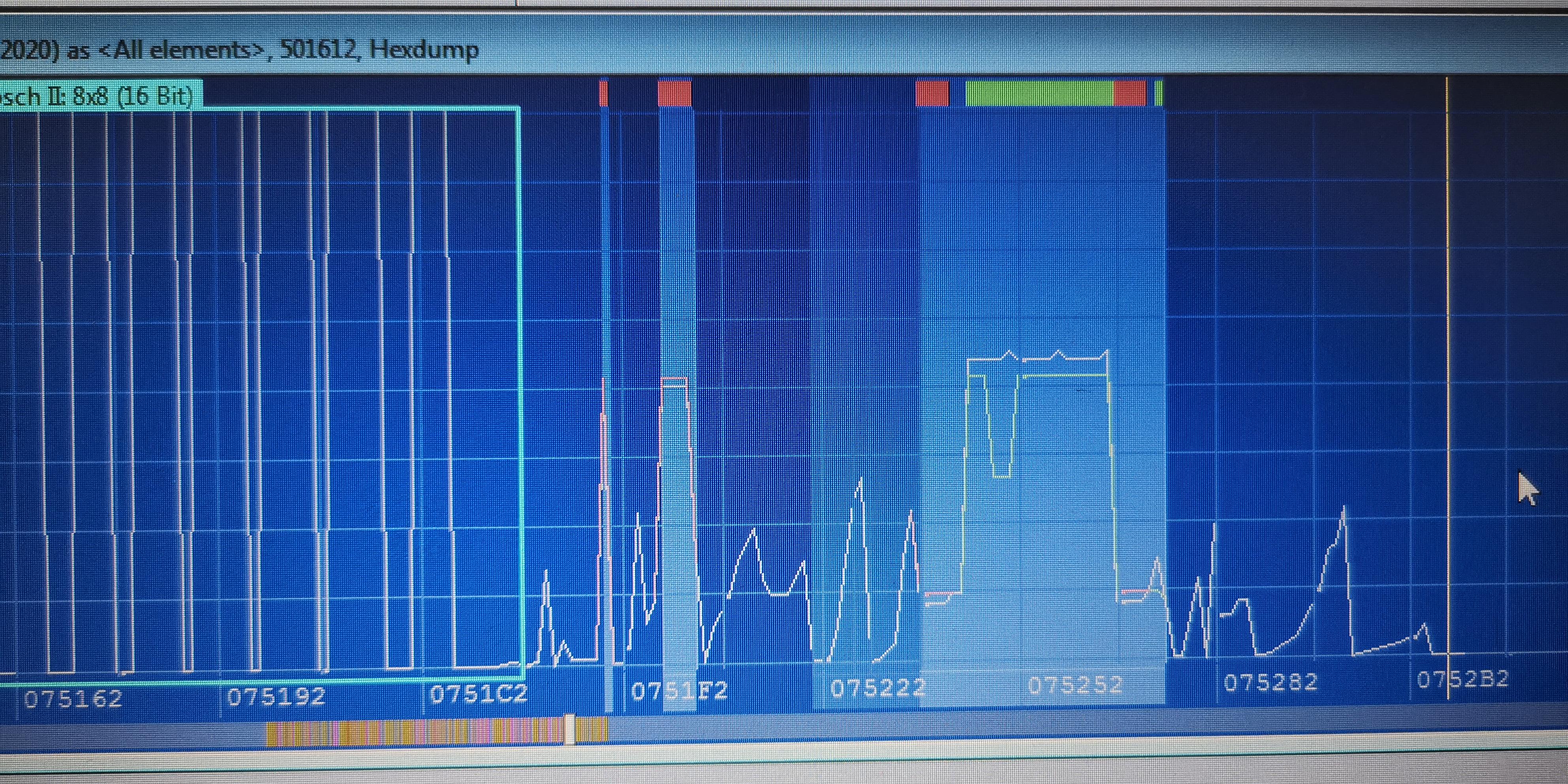

Jakalfree Inviato 29 Marzo 2020 Autore Inviato 29 Marzo 2020 1 minuto fa, flamingsn3AK3r ha scritto: Si solo l'ultimo valore a 1800. Ti consiglio comunque di impostare la pressione obiettivo a 1750 così da vedere se va in recovery. Siccome ce ne sono altri di limitatori ma a 1800 e non vorrei che ti ci andasse lo stesso Ah solo l'ultimo? Io avevo messo gli ultimi 4 a 1800...ok modifico. Obbiettivo rail per ora è a 1700. Se domani non va in recovery proviamo ad aumentare...
flamingsn3AK3r Inviato 29 Marzo 2020 Inviato 29 Marzo 2020 Perdonami, a quale indirizzo fanno riferimento le foto? non vorrei che avevi fatto bene a modificare gli ultimi 4 bit. Scusami ma ho scritto con troppa avventatezza
