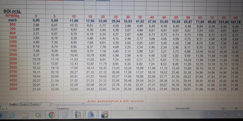

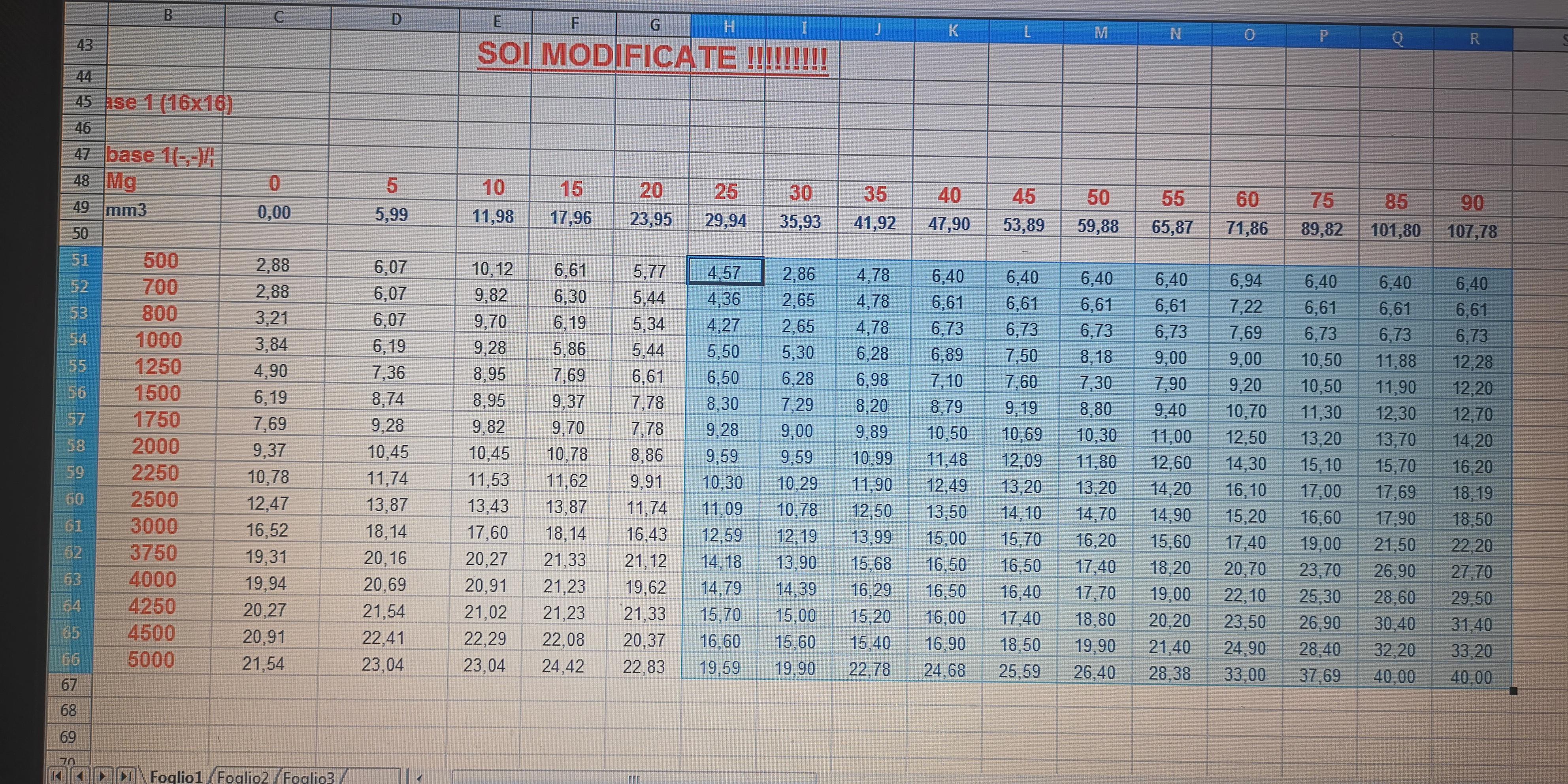

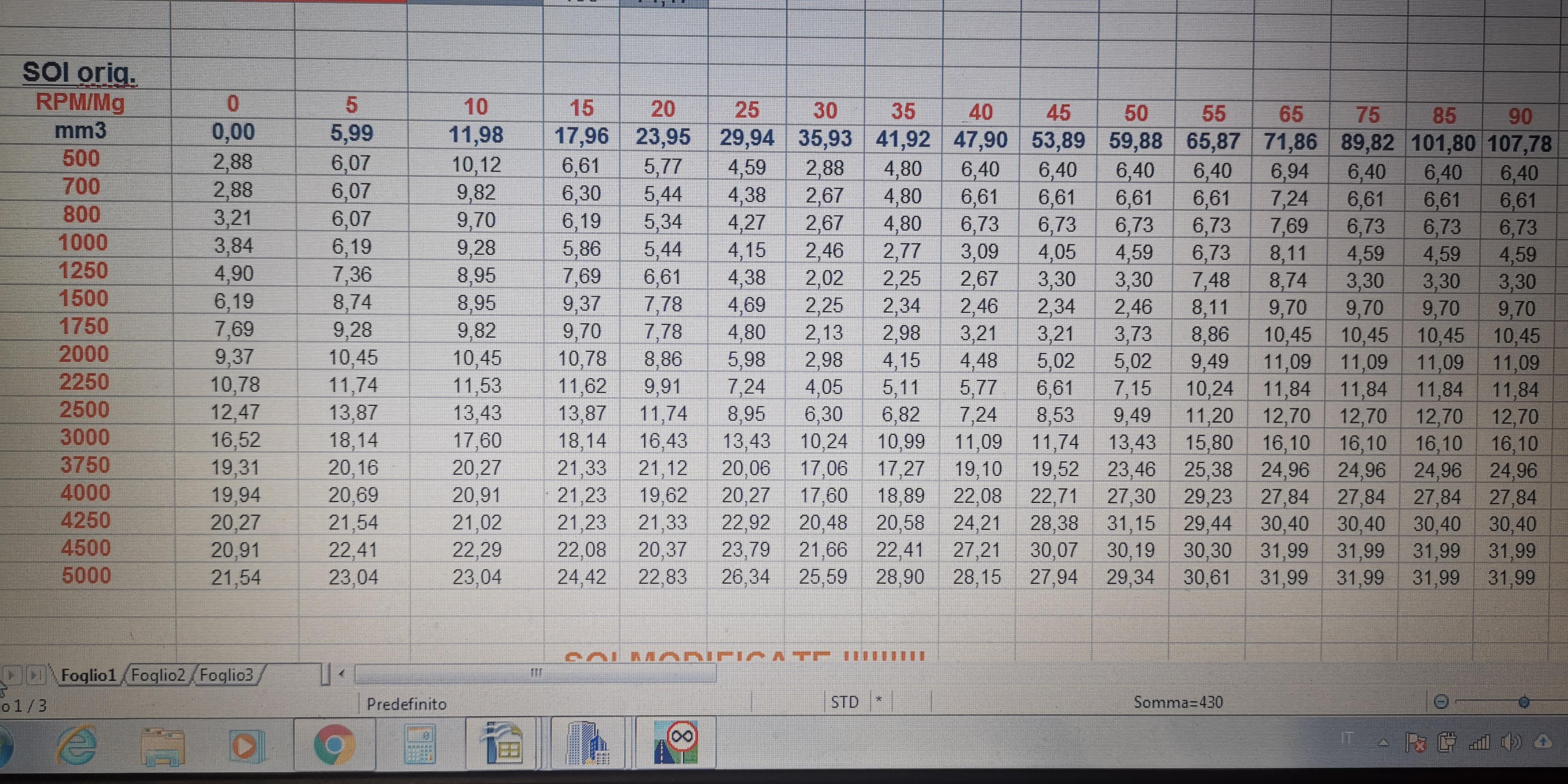

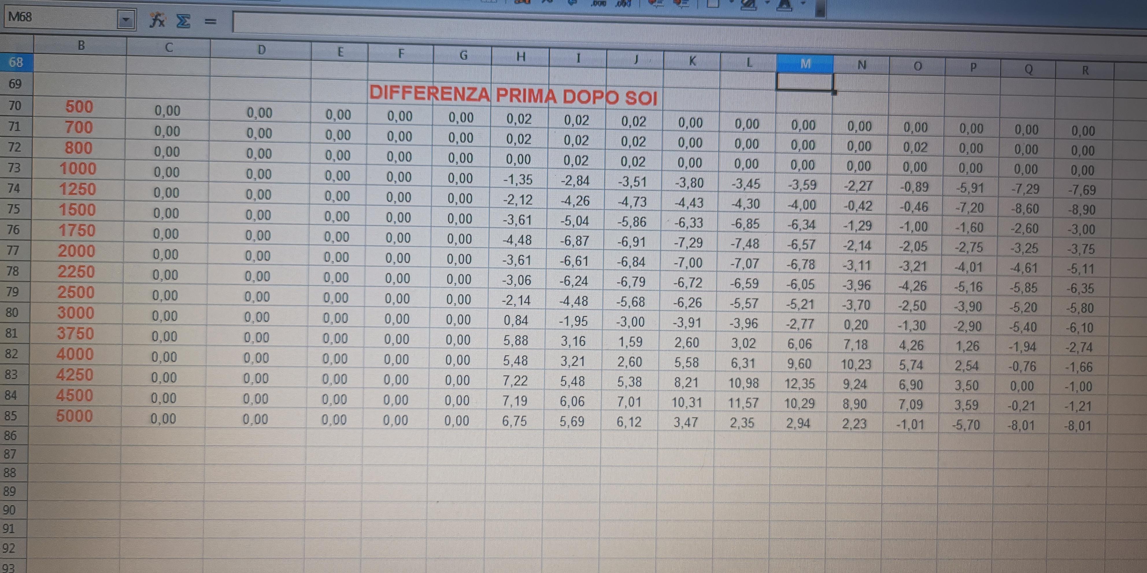

43 minuti fa, Jakalfree ha scritto:
Ma noti cmq la discrepanza di 4 gradi in più dai miei calcoli?
Purtroppo andrebbe visto da log per esserne precisi, comunque direi che sei intorno ai 2° dopo, dai 3750 rpm in su, però non andrei ad anticipare ulteriormente finché non vengono trovati i limitatori. Potresti fare una cosa, nel DW metti nell'ultima colonna quella del 100% per tutti i giri 460 nm, fai così per capire se effettivamente ti limita, tranquillo non rompi nulla.
Sì capisco. Cmq interverrà il limitatore di coppia principale che ho impostato ai valori desiderati.
Gli anticipi non li tocco per ora, come hai visto li ho ricalcolati solo perché voglio provare i 1800bar di rail.
Ho solo abbassato un po' la lambda dopo i 3750 giri per vedere se è lei la colpevole.
Ma sicuramente hai ragione tu...qualche altro limitatore mi sta bloccando a quei giri.
Domani vediamo cosa accade.
P.s. ma da log come si fa a vedere a quanti gradi dal PMS si inietta?
