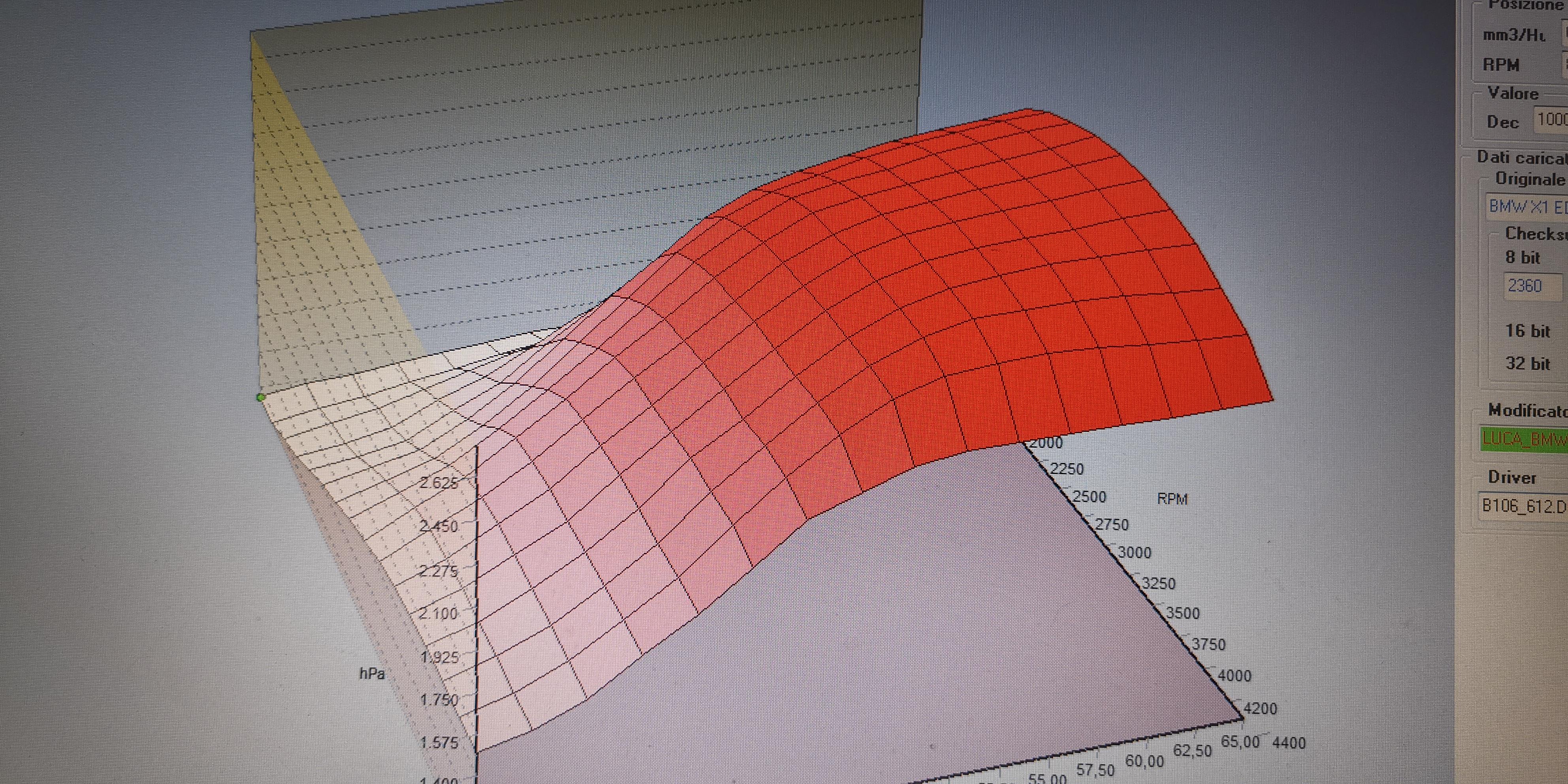

Jakalfree Inviato 14 Febbraio 2020 Autore Inviato 14 Febbraio 2020 (modificato) Ciao Daniele, la vgt per ora preferirei non toccarla perché non saprei come fare bene le cose. La mappa turbo la sto rifacendo completamente lavorando anche in 3d per ottenere tutto bello omogeneo. Quella che avevo fatto, non mi piaceva in 3d... Per il rail ci penso un po', e magari provo sia standard che leggermente toccata. Penso solo che ho necessità di iniettare quasi 100mm3/cyc di gasolio. E dato che la mappa iq/nm arriva a max 400nm con 74mm3/cyc, ritorno sull'idea di riscalare la mappa ed aggiungere 90,95 e 100mm3. Il grande dilemma è di quanto aumentare l'apertura dell'iniettore e soprattutto sperare che riesca a bruciare tutto quel gasolio (ecco perché l'idea del rail più alto, perché in un tempo minore riuscirei ad iniettare più gasolio limitando il tempo di apertura degli iniettori che altrimenti potrebbero dare gasolio in ritardo) . Allora tu mi dirai di lavorare di anticipi, ma anche lì non conosco la mappa e come modificarla Per i tempi di iniezione ho provato a calcolarli con le proporzioni, ma il calcolo è molto approssimativo, forse troppo. Allora ho notato che in percentuale è un po' più preciso, quindi credo, salvo che nel frattempo qualche luminare mi dia qualche formula più precisa, di utilizzare la percentuale che ho calcolato. Infine, ho finalmente trovato, credo, tutti i limitatori di coppia. Anche quelli da 1 bit e 2 bit sparsi a caso nella mappa (grazie ad un suggerimento dato per caso da un esperto). Dico per caso perché sono ovviamente molto restii a dare questo tipo di info. Perché fa davvero la differenza! Perché altrimenti ci si inchioda sui 400nm ed ingannando sui 420 max. La deviation map è l'ultimo limitatore che mi manca che sarà settato a 128 (cioè 50%) . Sarebbe la differenza che è consentita di richiesta nm tra un valore ed il successivo (driver Wish) che appunto non può eccedere il 50% Cambiando il valore si può chiedere il valore di differenza di coppia voluta. Ma diciamo che non mi preoccupa più di tanto perché la driver Wish l'ho attualmente scalata aumentandola fino al valore di coppia che mi sono prefisso. E di conseguenza non supera il 50% tra una richiesta e l'altra. Qualcuno mi odierà per aver dato tutte queste info 😜 Modificato 14 Febbraio 2020 da Jakalfree

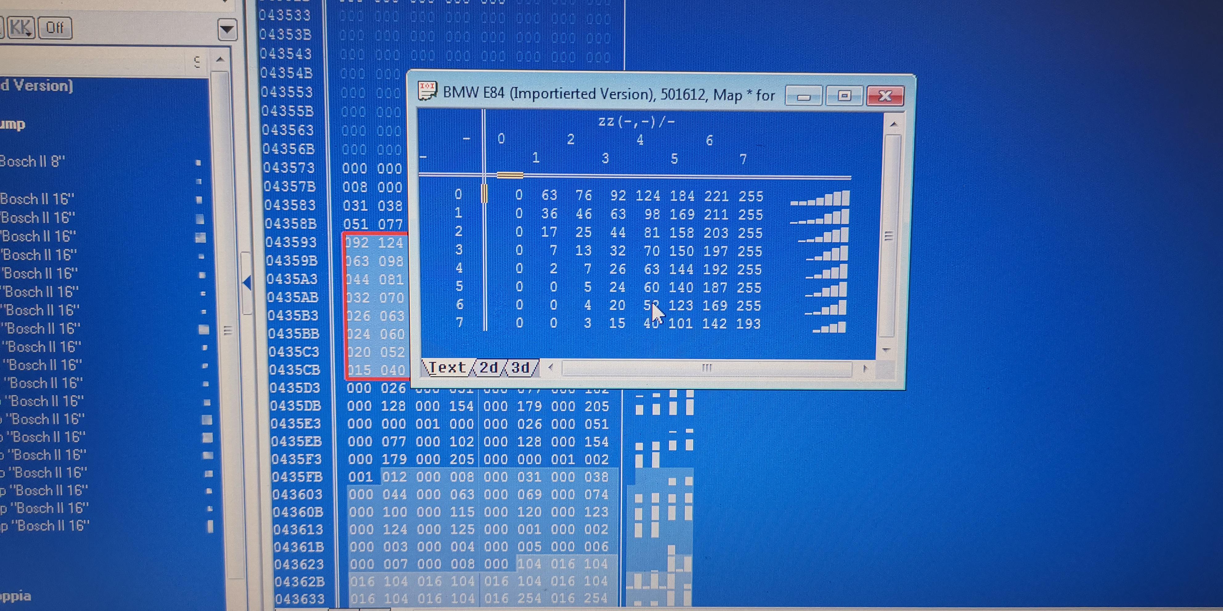

Jakalfree Inviato 16 Febbraio 2020 Autore Inviato 16 Febbraio 2020 Questi maledetti limitatori ad 8 bit... Questo è uno?
Jakalfree Inviato 16 Febbraio 2020 Autore Inviato 16 Febbraio 2020 Trovati tutti grazie agli inglesi 😉 Non ce l'avrei mai fatta senza di loro, sono in punti assurdi e con valori incomprensibili. Sono sempre un passo avanti purtroppo. Ho riscalato tutte le mappe con i valori fino a 100mm3. Mi rimane solo da capire quanto e come gestire gli anticipi per non farla fumare con quelle quantità. Il turbo credo che oltre non possa andare. Ora non resta che provarla. 😉

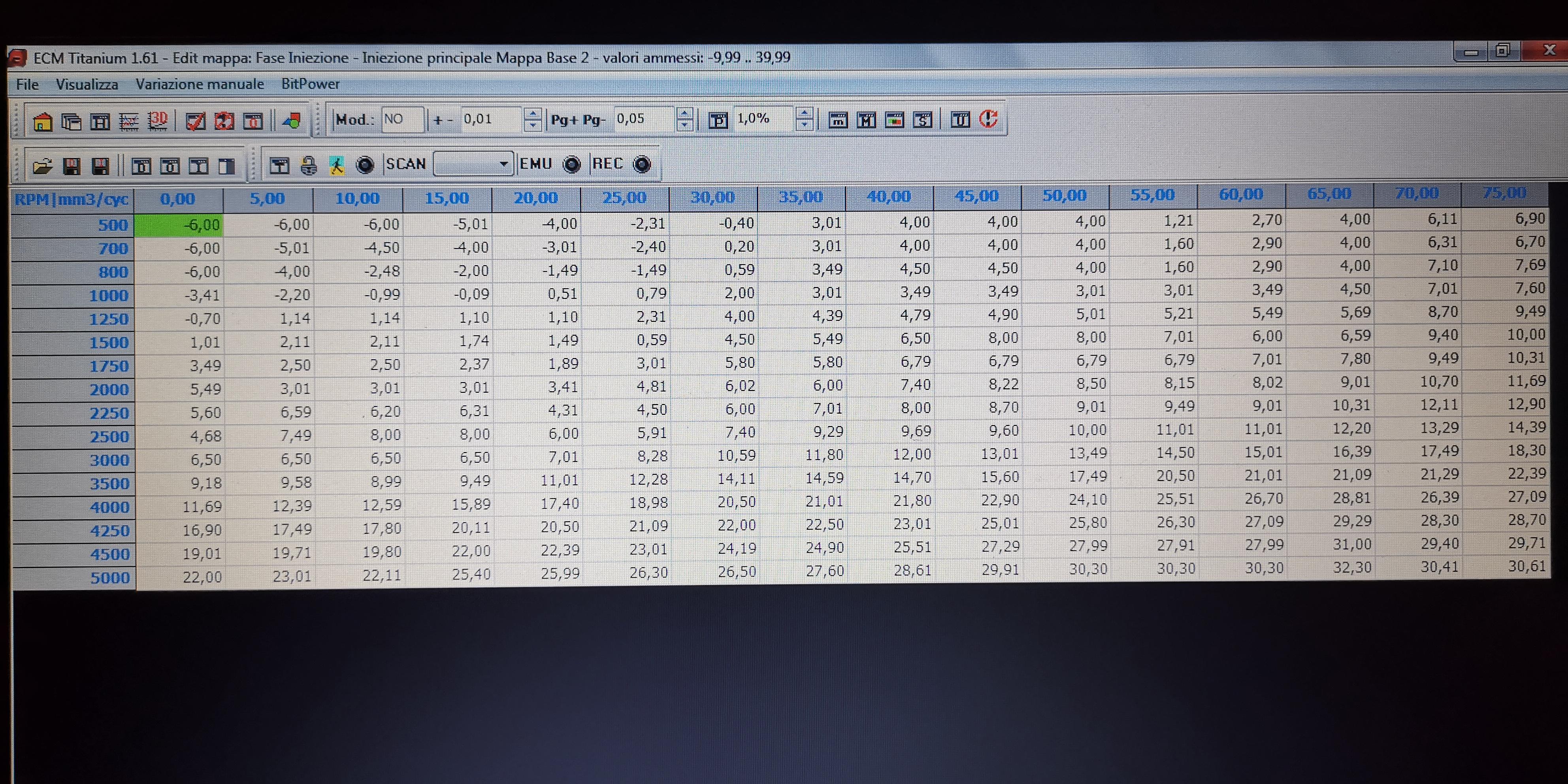

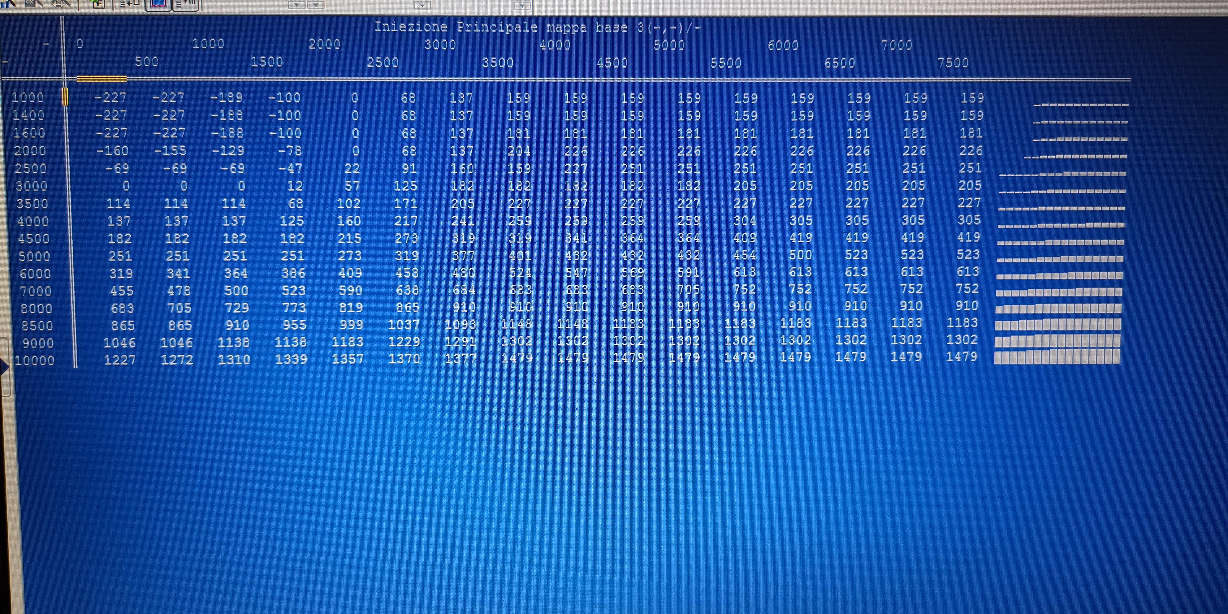

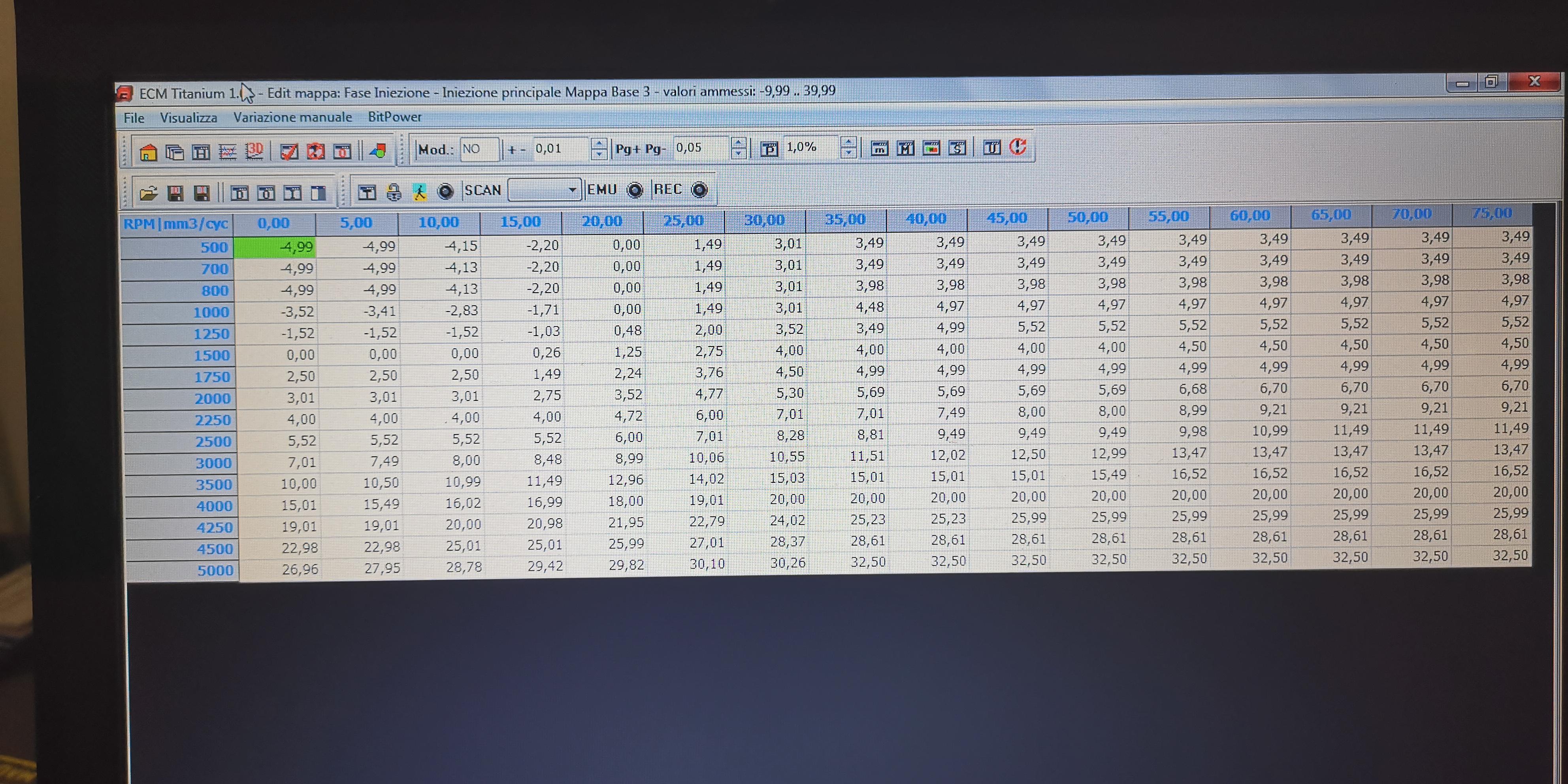

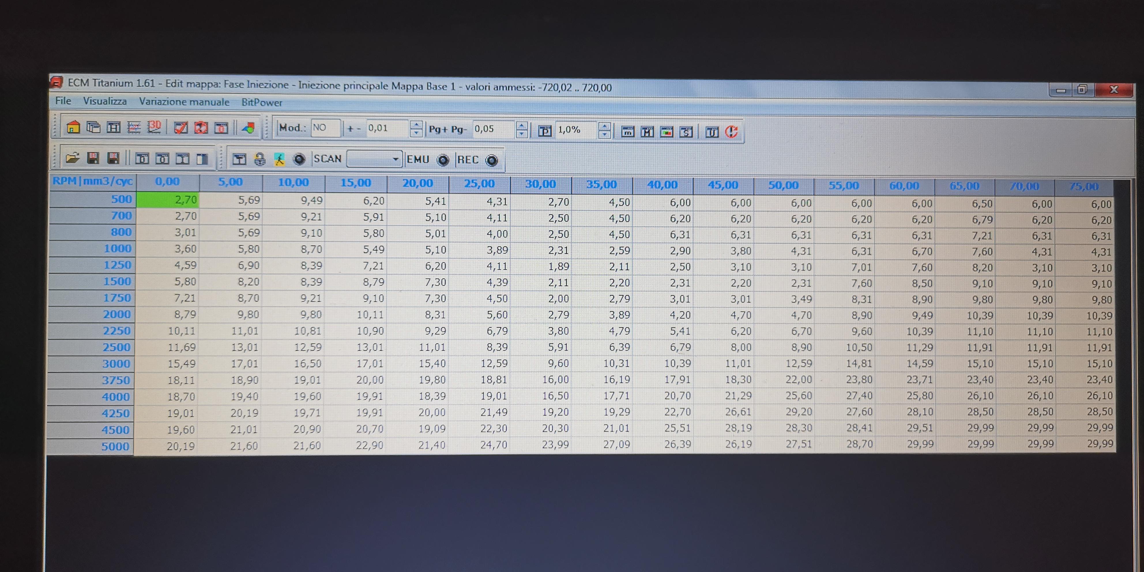

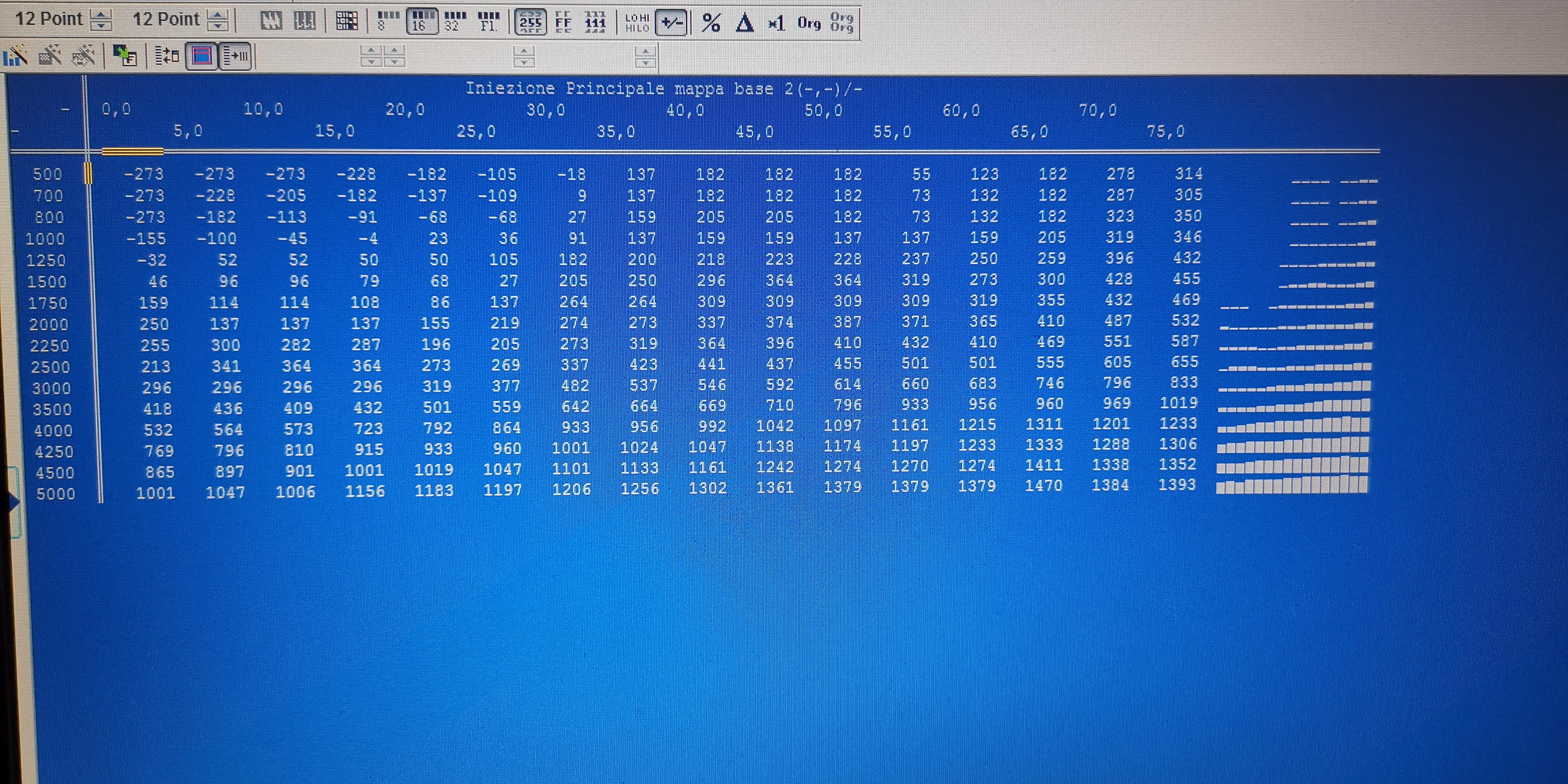

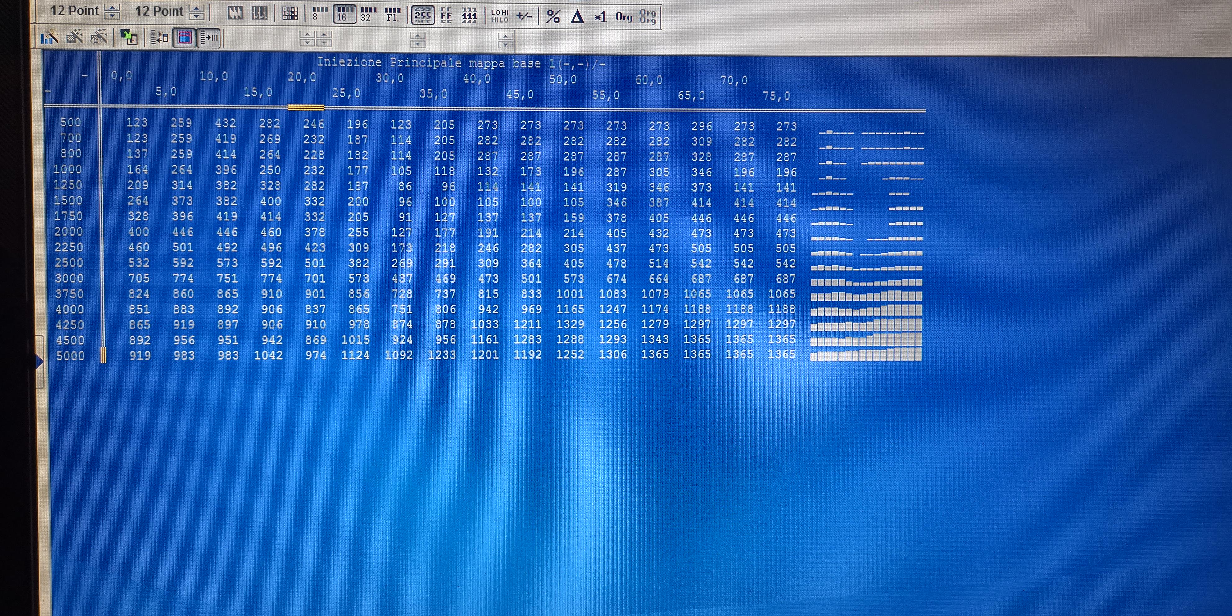

Jakalfree Inviato 20 Febbraio 2020 Autore Inviato 20 Febbraio 2020 (modificato) Eh già, verbali no...non vorrei ci legga qualche poliziotto 😜😆 Eh...allora con le SOI mi serve una mano. Mai modificate. Ti allego screenshot di ECM e winols, perché hanno fattori di conversione diversi. Non so sinceramente nemmeno come leggerle... Modificato 20 Febbraio 2020 da Jakalfree
