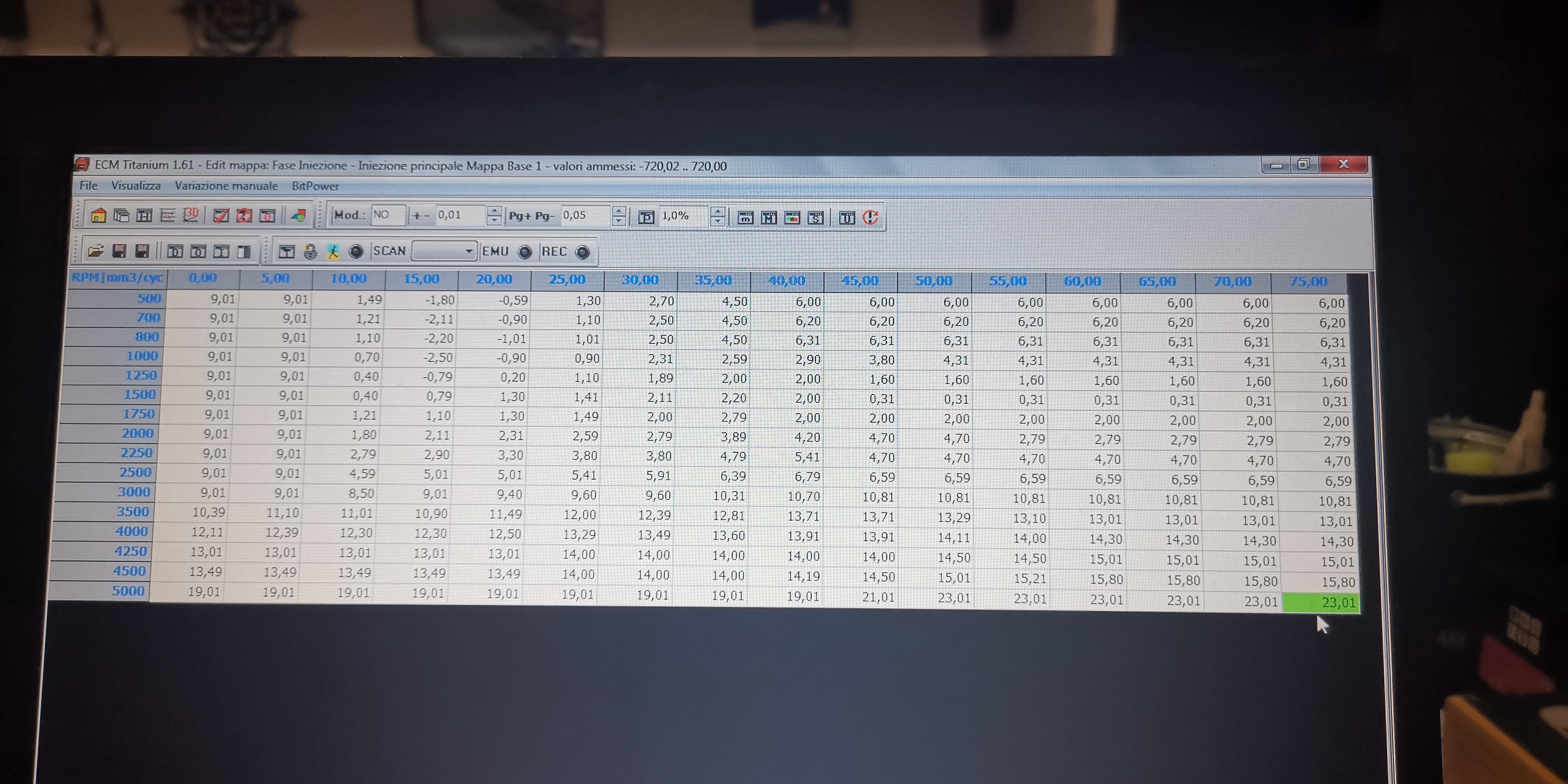

Non capisco bene cosa riportano i valori di ECM e di winols che hanno fattori di conversione diversi.
Allego uno screenshot sperando che qualcuno mi aiuti a capire come modificarla senza fare danni.
Aggiornamenti, ho utilizzato winols come al solito, ha il fattore di conversione corretto.

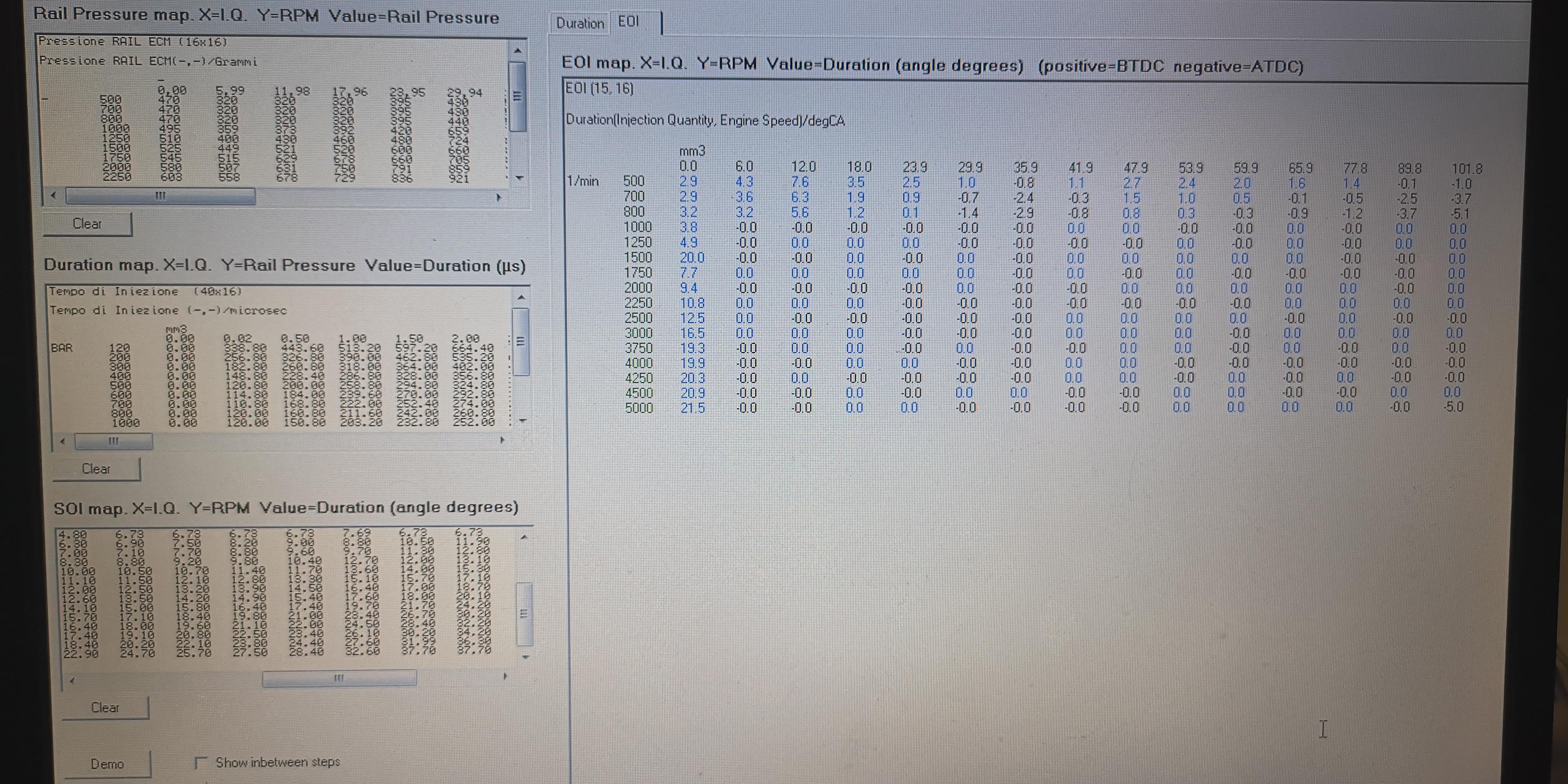

Ora ho utilizzato un calcolatore EOI suggeritomi, che calcola tutto a tutti i carichi.
E mi si è aperto un mondo. Iniezioni che terminano molto prima, esattamente, e dopo il PMS.
Ora, per un utilizzo ovviamente in pista, cerco di capire se ha un senso fare terminare tutte le EOI al PMS , tranne che per alti RPM .
Perché ovviamente i costruttori ritardano o anticipano di molto la EOI rispetto al PMS per rientrare nei parametri di emissioni (!) E di potenza, efficienza imposti.
Insomma, si sta lavorando nel dettaglio 😉
Però!!! Complimenti!
Ma questo programma si trova in giro? Io sono sempre andato ad orecchio, ma se c'è qualcosa di specifico sarebbe meglio...
Per caso c'è anche per l'anticipo dei benzina?

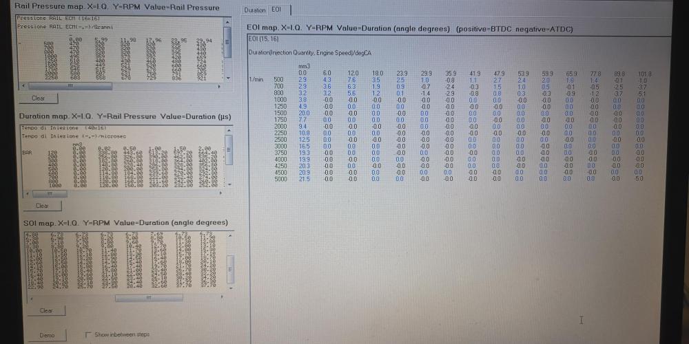

Cerca EOI calculator sui motori di ricerca. C'è ne sono diversi...
Ti allego l'immagine di quello che ho utilizzato io che calcola l'anticipo a tutti i giri e carichi.
Non ho esperienza sui benzina, ma se sai dove far terminare la EOI ti semplifica tantissimo tutto.
Ti permette di copiare le mappe direttamente da winols ed inserirle.
Fai solo attenzione a disporle in egual modo, perché è rustico e se non sono allineate , sballa i calcoli.
Altra cosa, le mappe devono avere i break point con unità di misura uguali (per es tutti in mm3), se non lo sono lì puoi convertire e correggere a mano.
Te lo dico così risparmi le ore di rimbambimento che ho passato...
