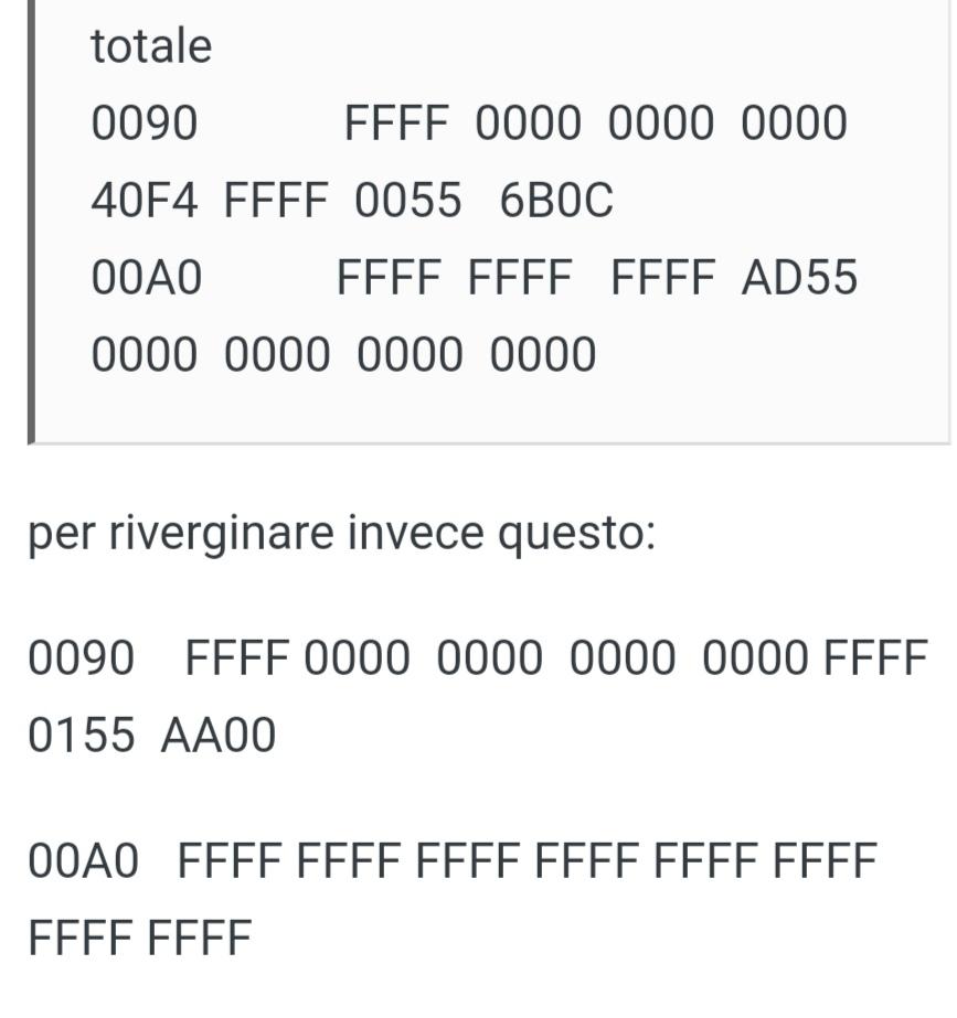

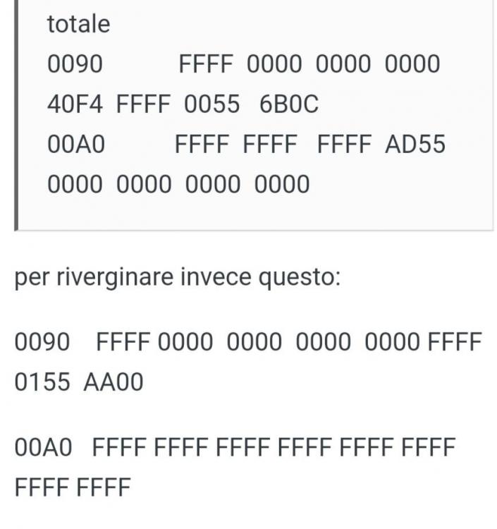

oceano Inviato 12 Gennaio 2020 Inviato 12 Gennaio 2020 Buongiorno sono riuscito a leggere il file della eeprom 25160 della centalina 4AF qualcuno cortesemente potrebbe visionare il file che ho scaricato e togliere l imo grazie codice eprom.hex
Gppetunning Inviato 14 Gennaio 2020 Inviato 14 Gennaio 2020 (modificato) Il 12/1/2020 at 10:25 , oceano ha scritto: Buongiorno sono riuscito a leggere il file della eeprom 25160 della centalina 4AF qualcuno cortesemente potrebbe visionare il file che ho scaricato e togliere l imo grazie codice eprom.hex 5 kB · 2 downloads Buongiorno vuoi farlo manualmete ecco i puntp dell'immo Modificato 14 Gennaio 2020 da Gppetunning 1
oceano Inviato 15 Gennaio 2020 Autore Inviato 15 Gennaio 2020 Grazie per la risposta ma cambiando i byte manualmente cambia anche il checksum. la centralina funziona o bisogna calcolare anche il checksum
INSONNIA-75 Inviato 15 Gennaio 2020 Inviato 15 Gennaio 2020 1 ora fa, oceano ha scritto: Grazie per la risposta ma cambiando i byte manualmente cambia anche il checksum. la centralina funziona o bisogna calcolare anche il checksum non serve calcolare il cks !!
