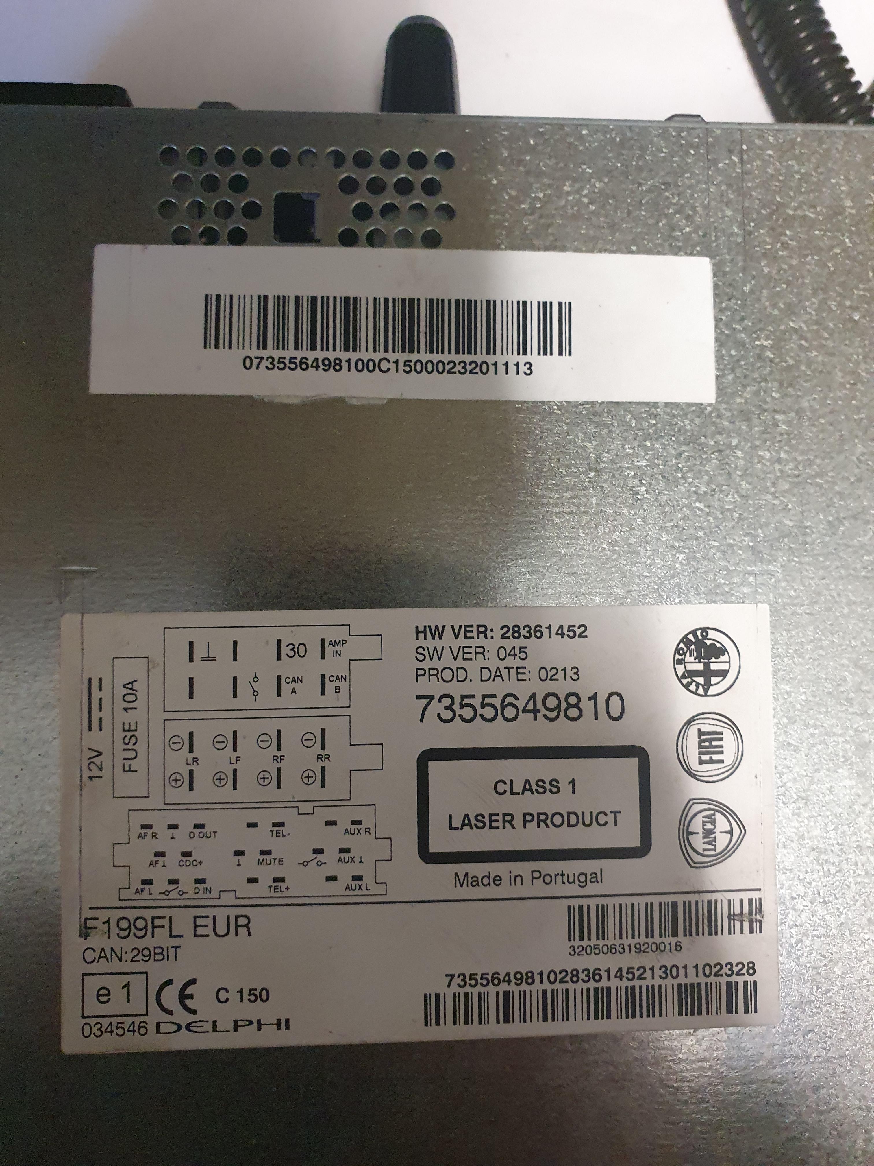

ribico91 Inviato 20 Febbraio 2020 Inviato 20 Febbraio 2020 Salve vorrei sapere il codice sblocco grazie
Gppetunning Inviato 21 Febbraio 2020 Inviato 21 Febbraio 2020 Il 20/2/2020 at 16:52 , ribico91 ha scritto: Salve vorrei sapere il codice sblocco grazie Ciao per questa devo leggere con un programmatore leeprom altriemti enti non si può risalire al codice

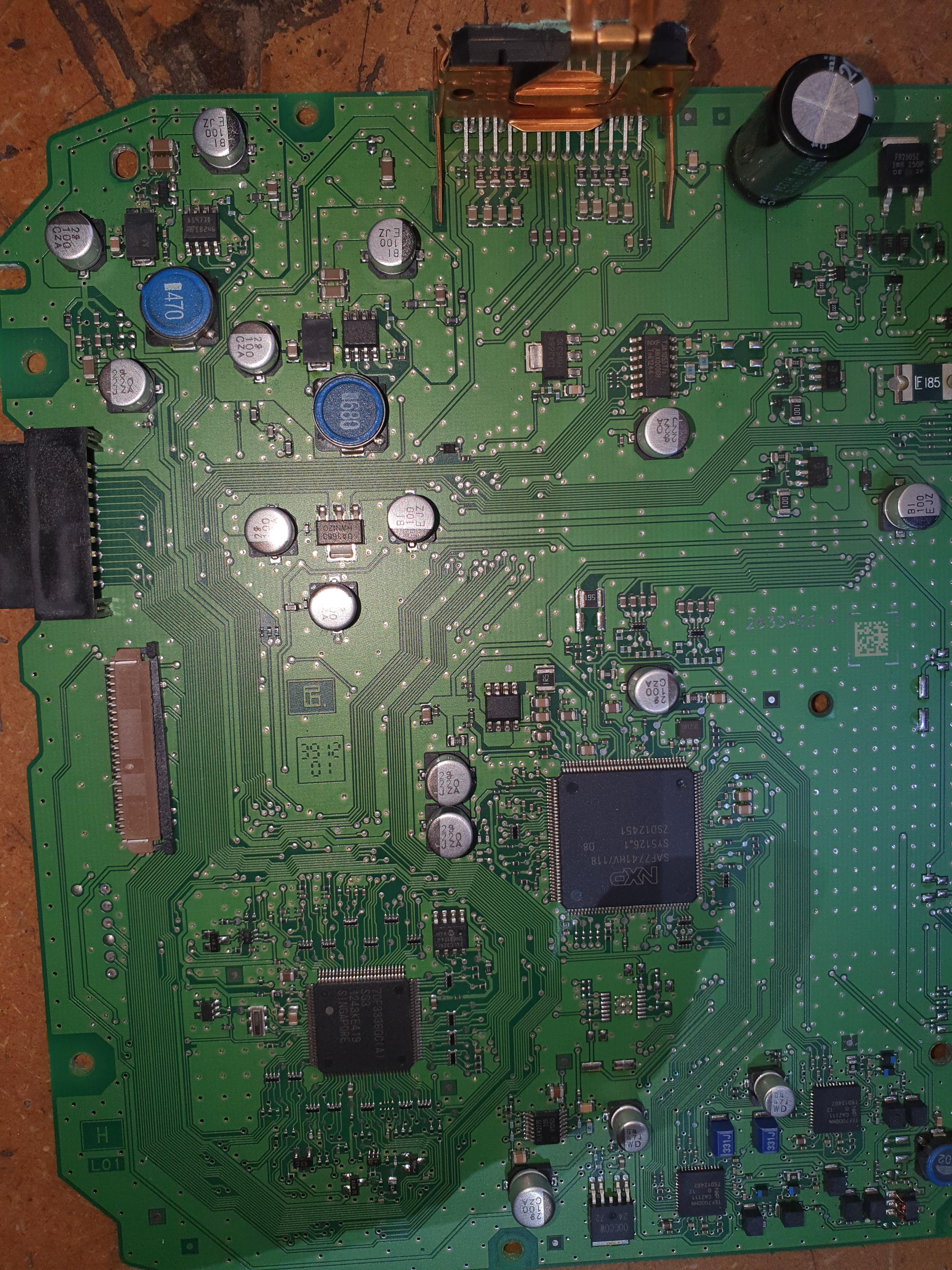

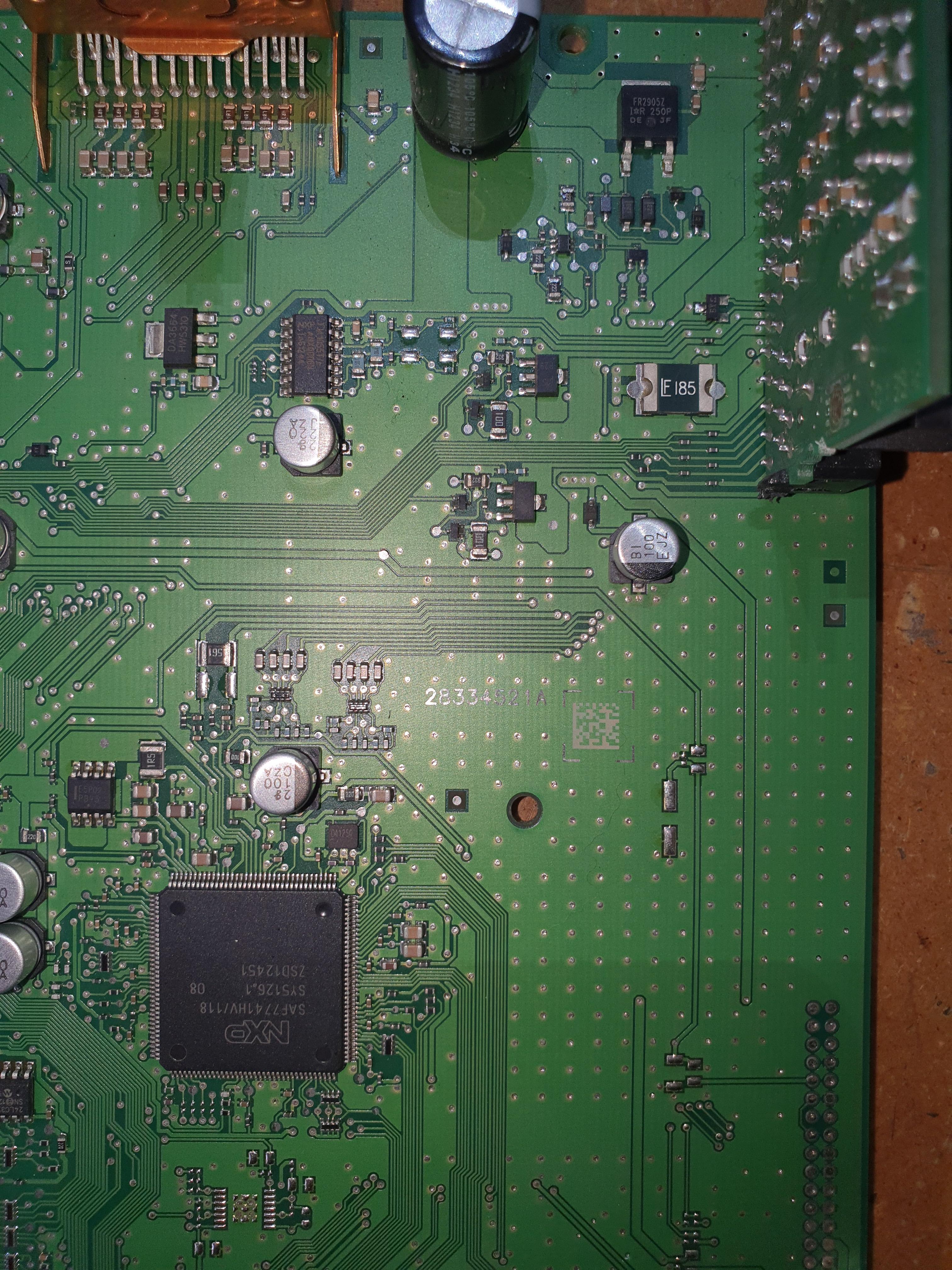

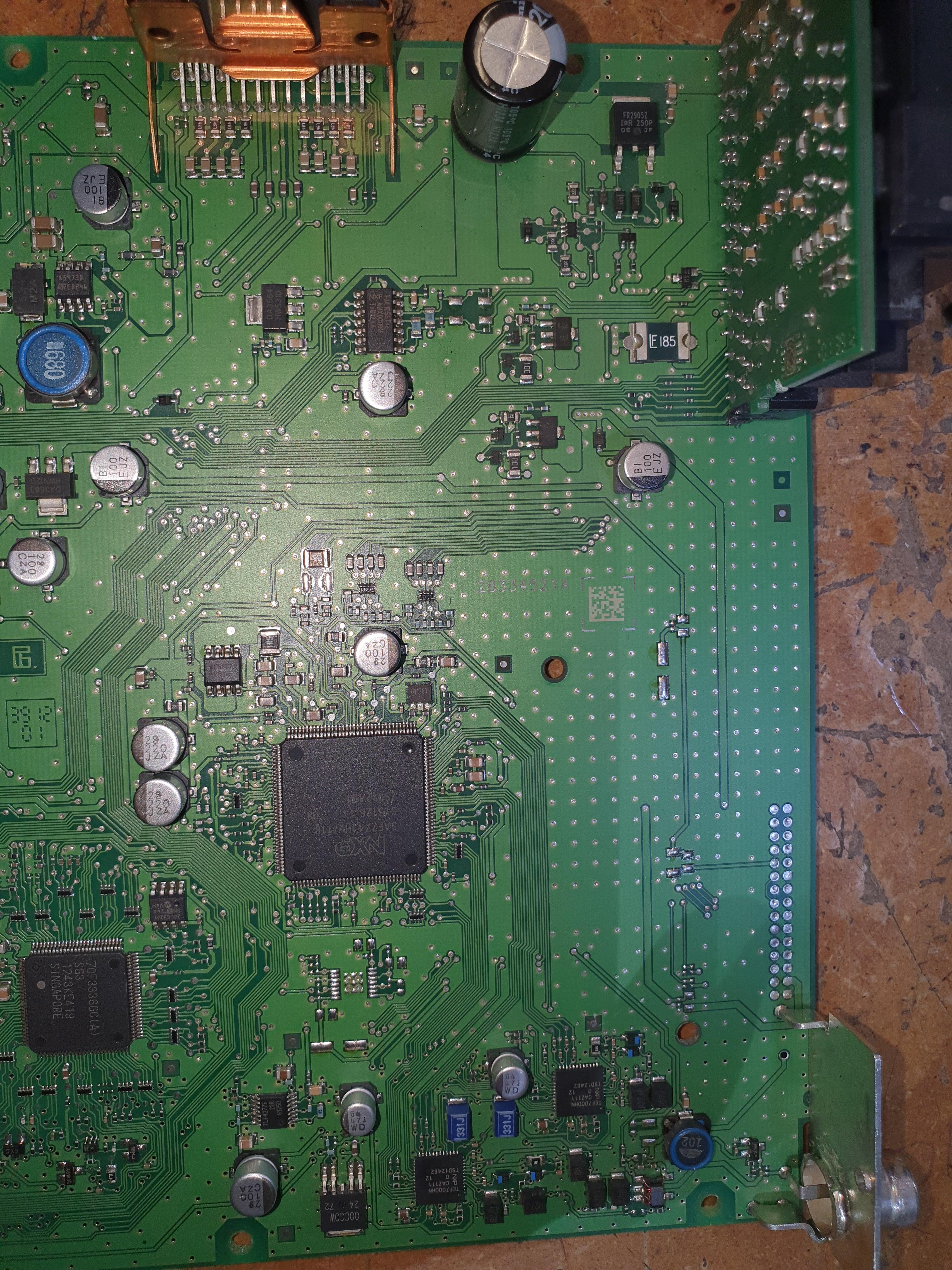

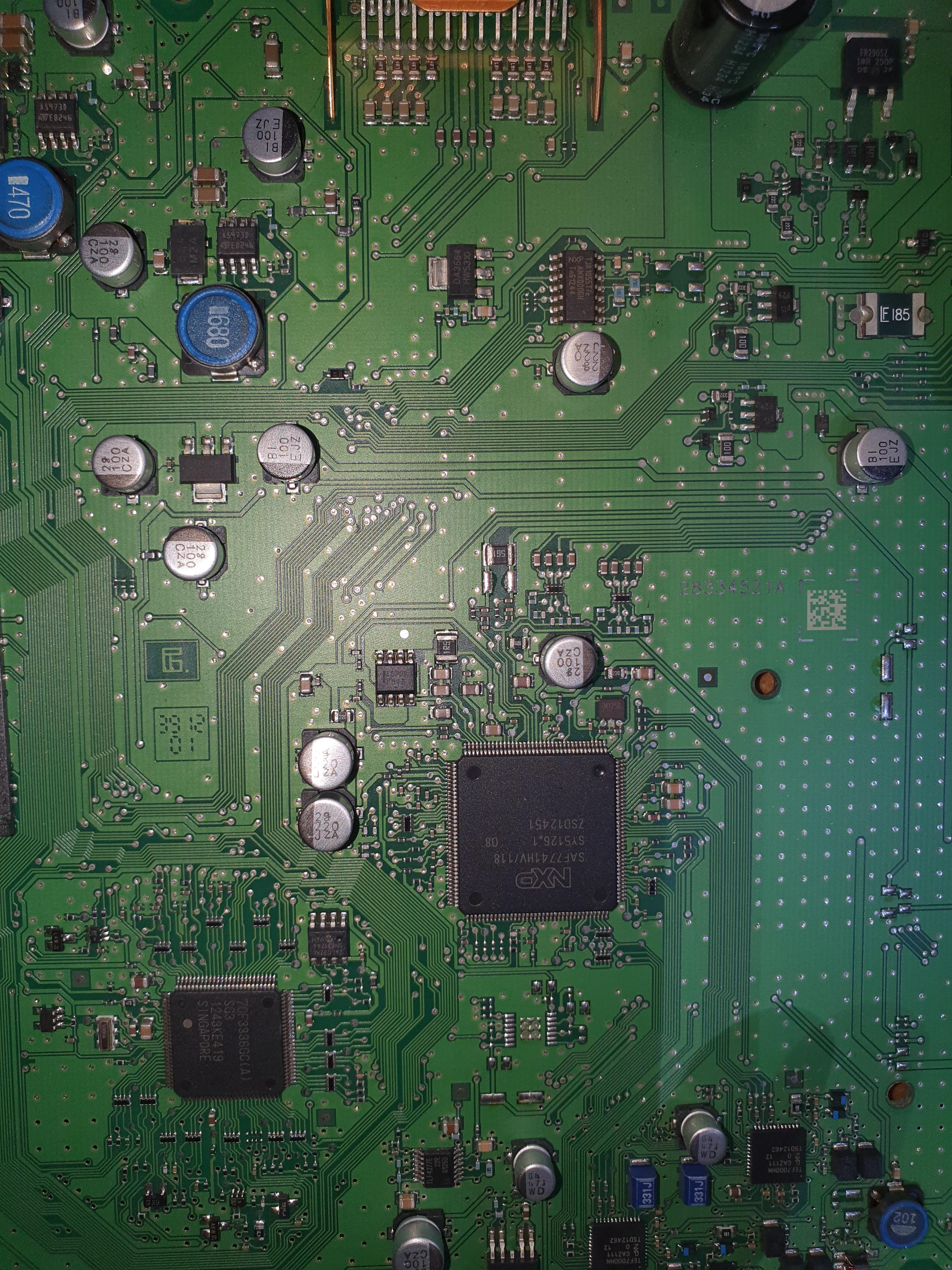

Gppetunning Inviato 23 Febbraio 2020 Inviato 23 Febbraio 2020 11 ore fa, ribico91 ha scritto: Ok lo smonto precisamente cosa devo mandarti? Allora lo smonti togli il lettore cd sotto troverai due microchip devi cercare quello con sigla 24cl32 lo dissaldi lo leggi con un programmatore che lo supporta la leggi e poi la posti chd ti do il codice
ribico91 Inviato 24 Febbraio 2020 Autore Inviato 24 Febbraio 2020 Buongiorno giorno dimmi se vanno bene
Gppetunning Inviato 24 Febbraio 2020 Inviato 24 Febbraio 2020 17 minuti fa, ribico91 ha scritto: 24lc32a1 5n1244 v4h Non mi devi dare la sigla la devi leggere nel vero senso della parola
Gppetunning Inviato 26 Febbraio 2020 Inviato 26 Febbraio 2020 Il 24/2/2020 at 22:05 , ribico91 ha scritto: Con che programma .? Cercalo su google e vedi che qualcosa trovi io ppsso dirti il willem oppure upa ma sono costosi quidi fai una rocerca approfondita
