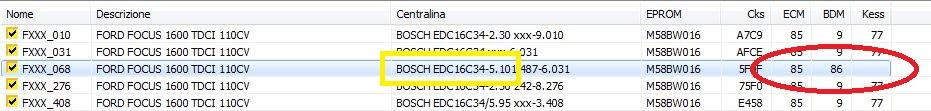

fred88 Inviato 31 Marzo 2020 Autore Inviato 31 Marzo 2020 Guardando su EcmTitanum nella schermata di selezione driver c'è la mia centralina.

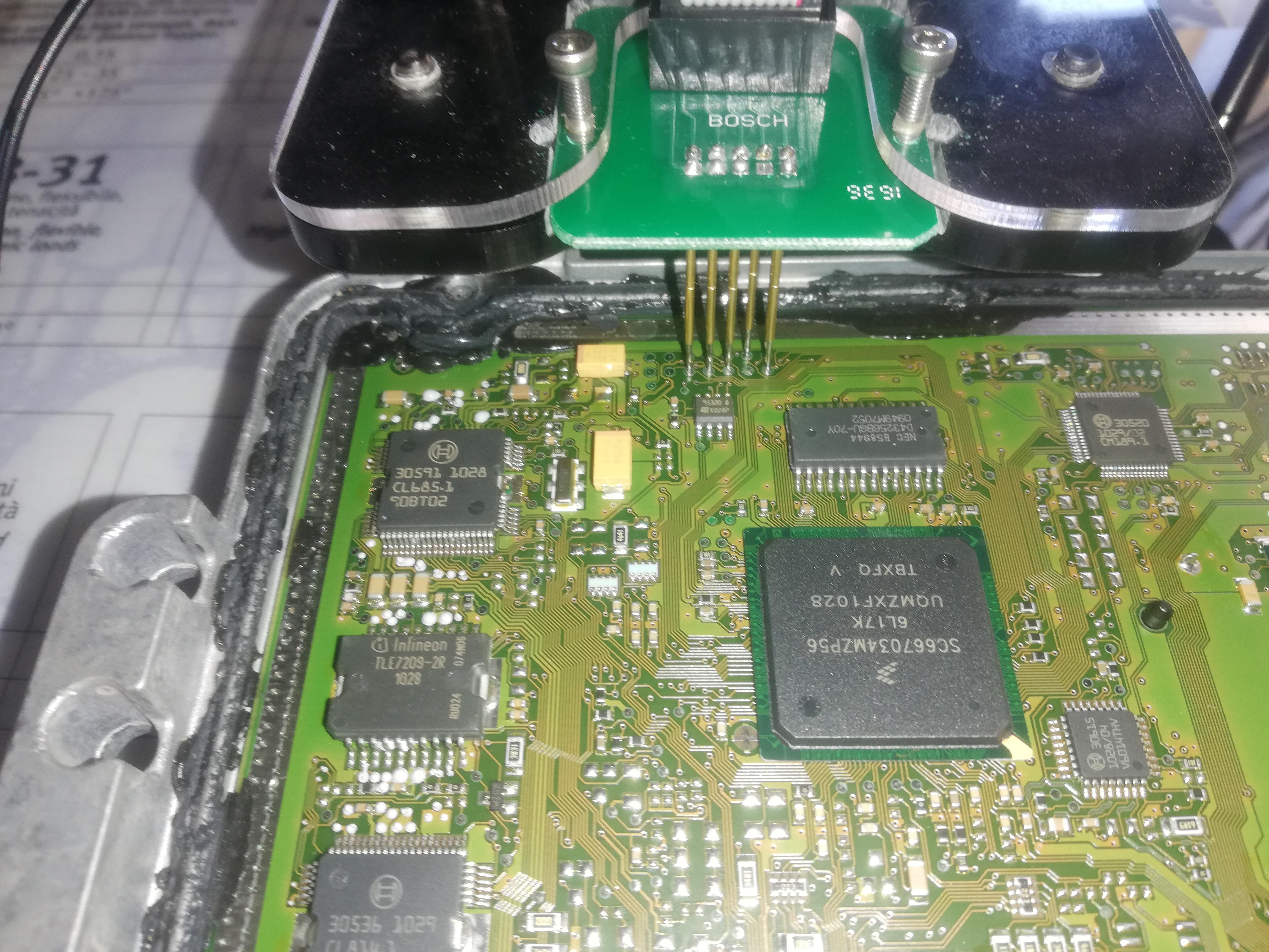

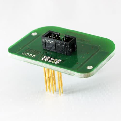

Fronzies Inviato 31 Marzo 2020 Inviato 31 Marzo 2020 Allora ho controllato, prova con k tag protocollo 60, 118, 121.L adattatore bdm 14AM00T01M. Carica il protocollo dalla lista uno dei 3 è quello giusto.
fred88 Inviato 2 Aprile 2020 Autore Inviato 2 Aprile 2020 Il 31/03/2020 at 22:20, Fronzies ha scritto: Allora ho controllato, prova con k tag protocollo 60, 118, 121.L adattatore bdm 14AM00T01M. Carica il protocollo dalla lista uno dei 3 è quello giusto. Expand Ciao grazie mille!!! Sto aspettando che arrivi. Ho trovato in rete l'adattatore BDM 14AM00T01M e vedo che mancano due pin a molla a differenza di quello che ho io . Devo dissaldarli giusto?

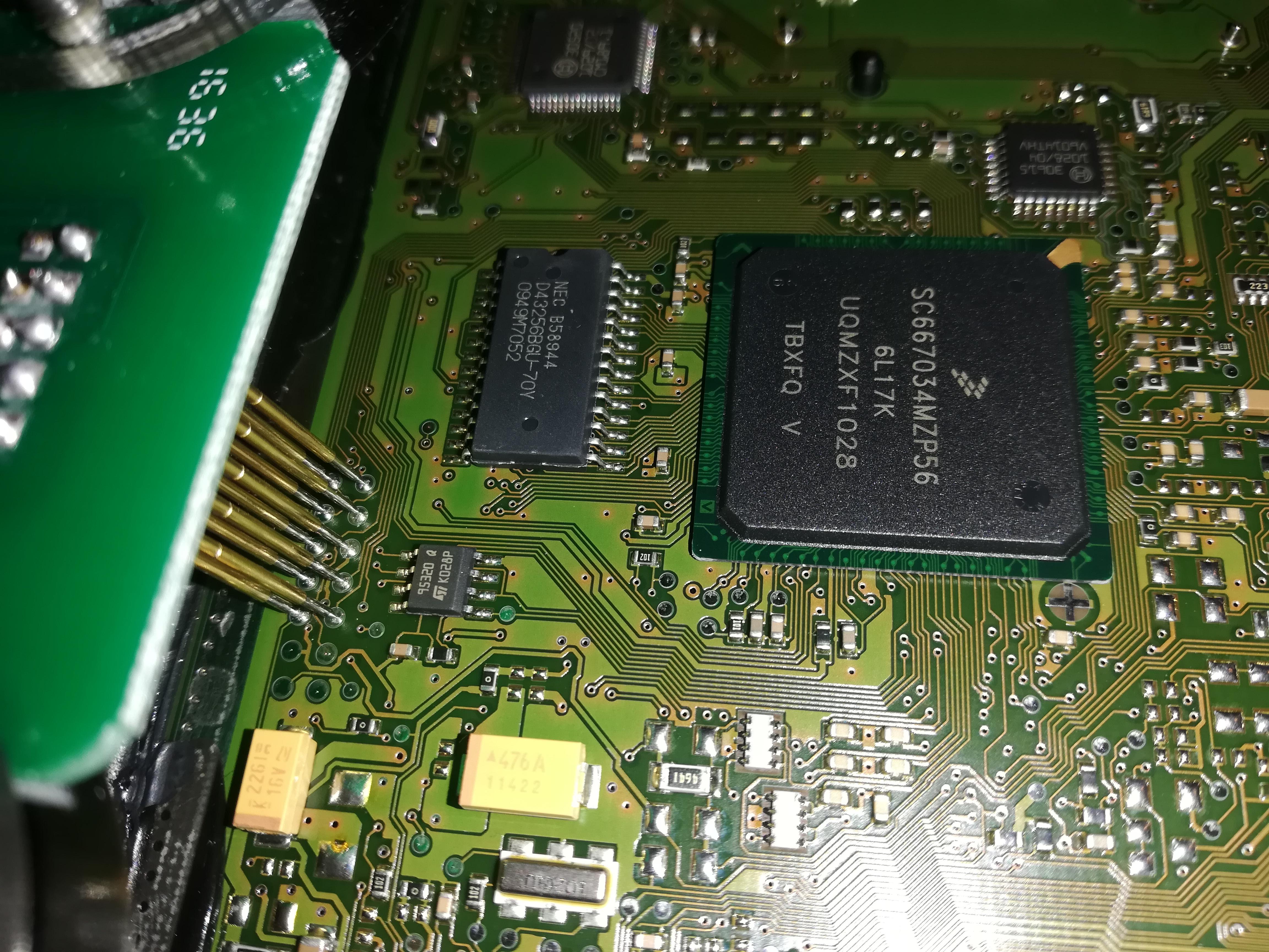

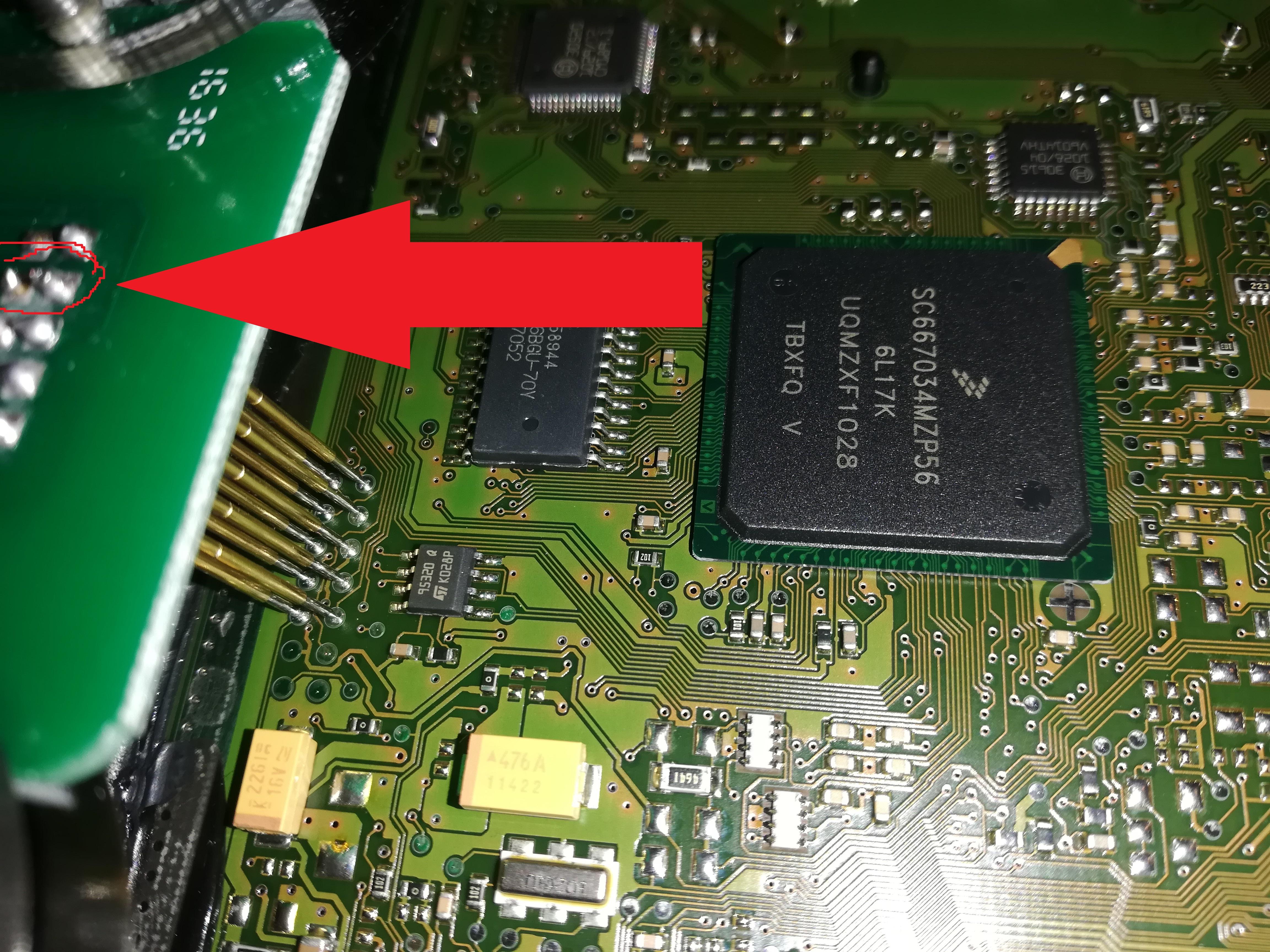

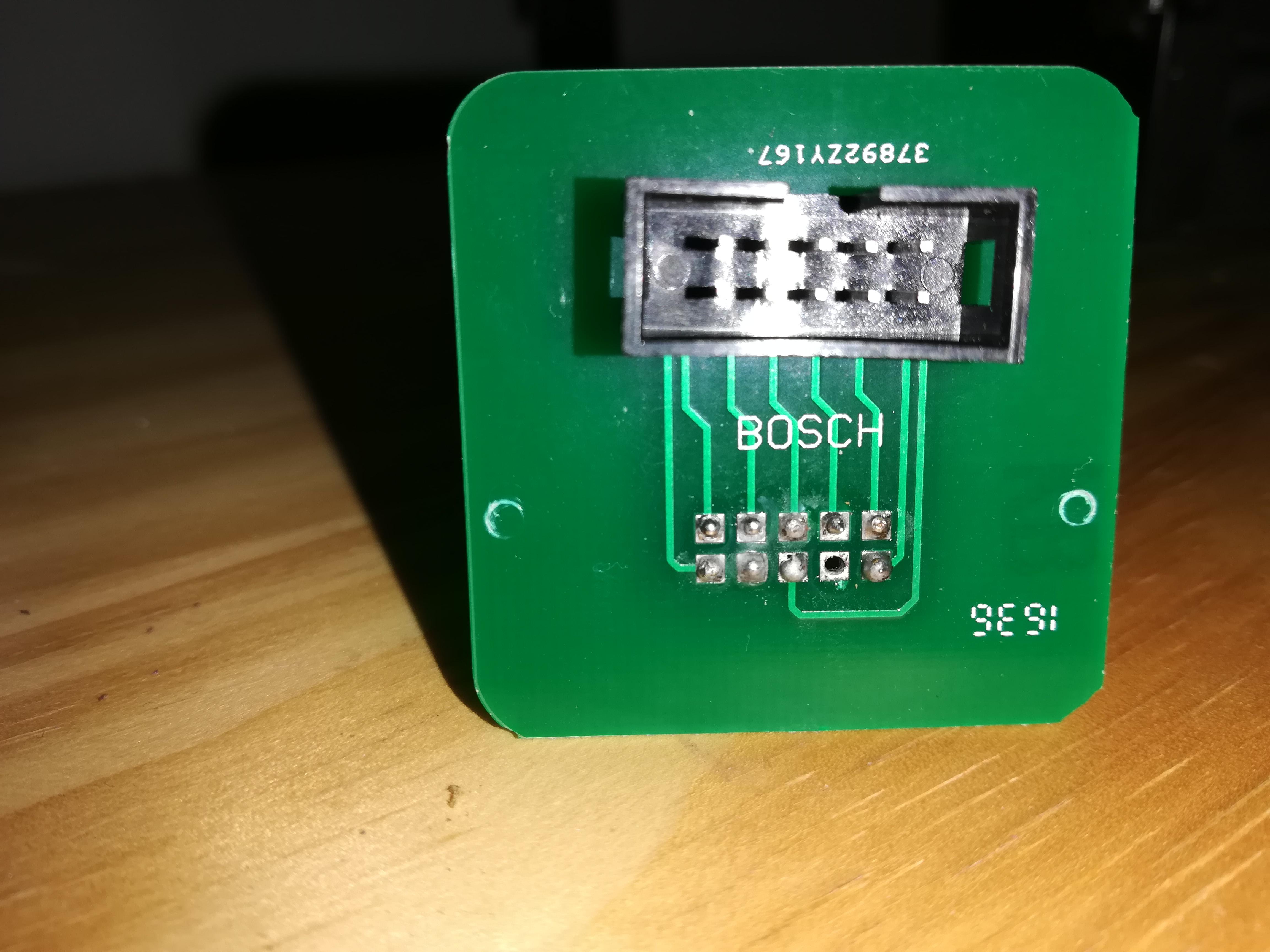

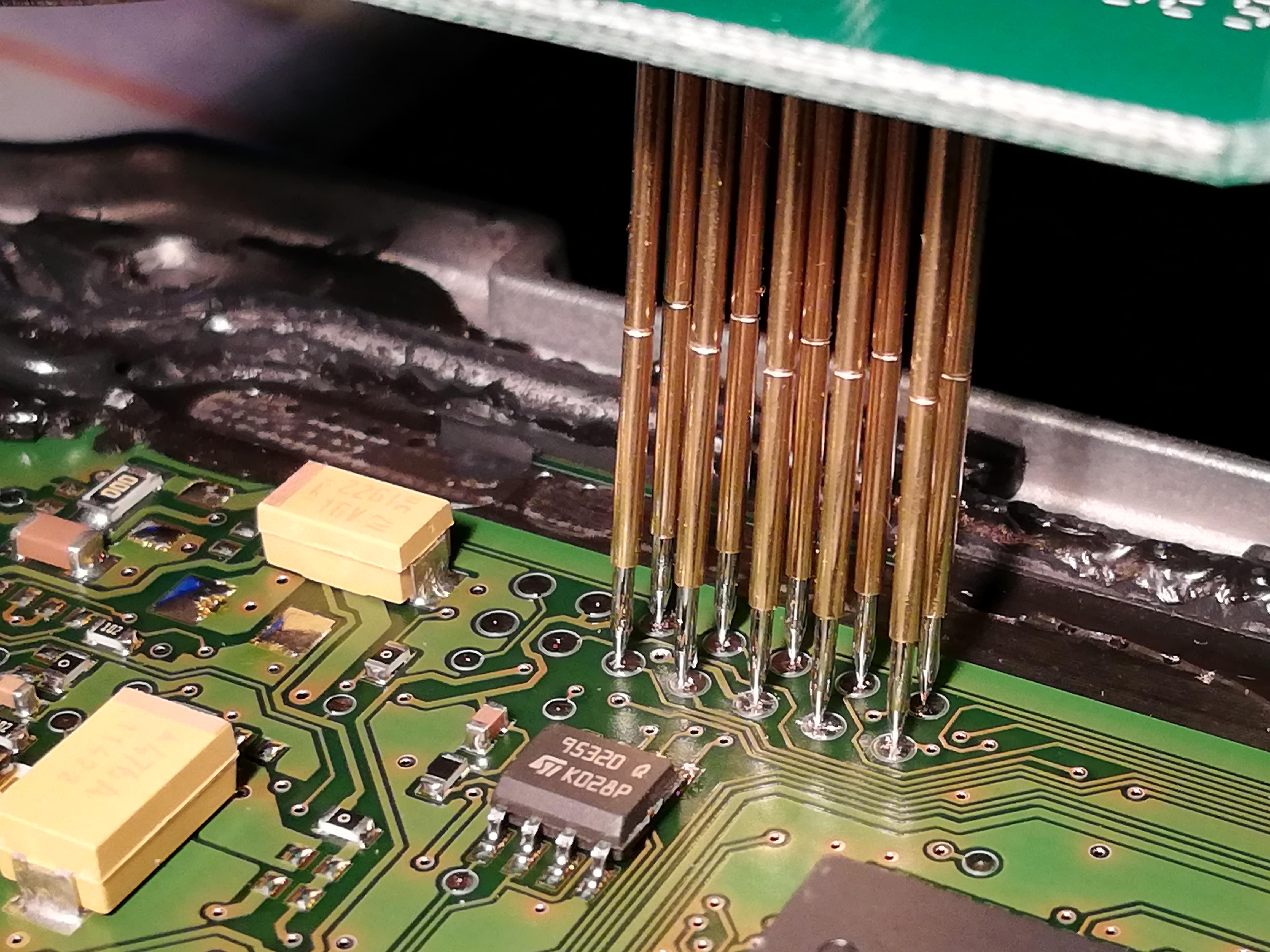

Fronzies Inviato 2 Aprile 2020 Inviato 2 Aprile 2020 Il 02/04/2020 at 15:37, fred88 ha scritto: Ciao grazie mille!!! Sto aspettando che arrivi. Ho trovato in rete l'adattatore BDM 14AM00T01M e vedo che mancano due pin a molla a differenza di quello che ho io . Devo dissaldarli giusto? Expand Sai non ti so dire se dissaldando risolvi, io li ho tutti e 3 e su edc16 uso sempre quello con i 2 pin mancanti. Comunque i protocolli sono loro.
fred88 Inviato 3 Aprile 2020 Autore Inviato 3 Aprile 2020 Buongiono a tutti, ho trovato questa vecchia discussione in cui si parla propio dello schedino: https://forum.ecutuningperformance.com/topic/35925-collegamenti-a-edc16-in-generale/ Dovrebbe andare sia con 10 piedini saldati, che senza il 3-4...parlano del BDM100 però. In rete ho trovato molti schedini differenti sempre per EDC16. Io ho degli schedini che sono usciti insieme alla "dima", li ho dovuti saldare io. Prima ho provato con tutti e 10 poi ho levato il 4 (quando ho collegato il BDM100) poi mi sono fermato, non volevo fare danni.

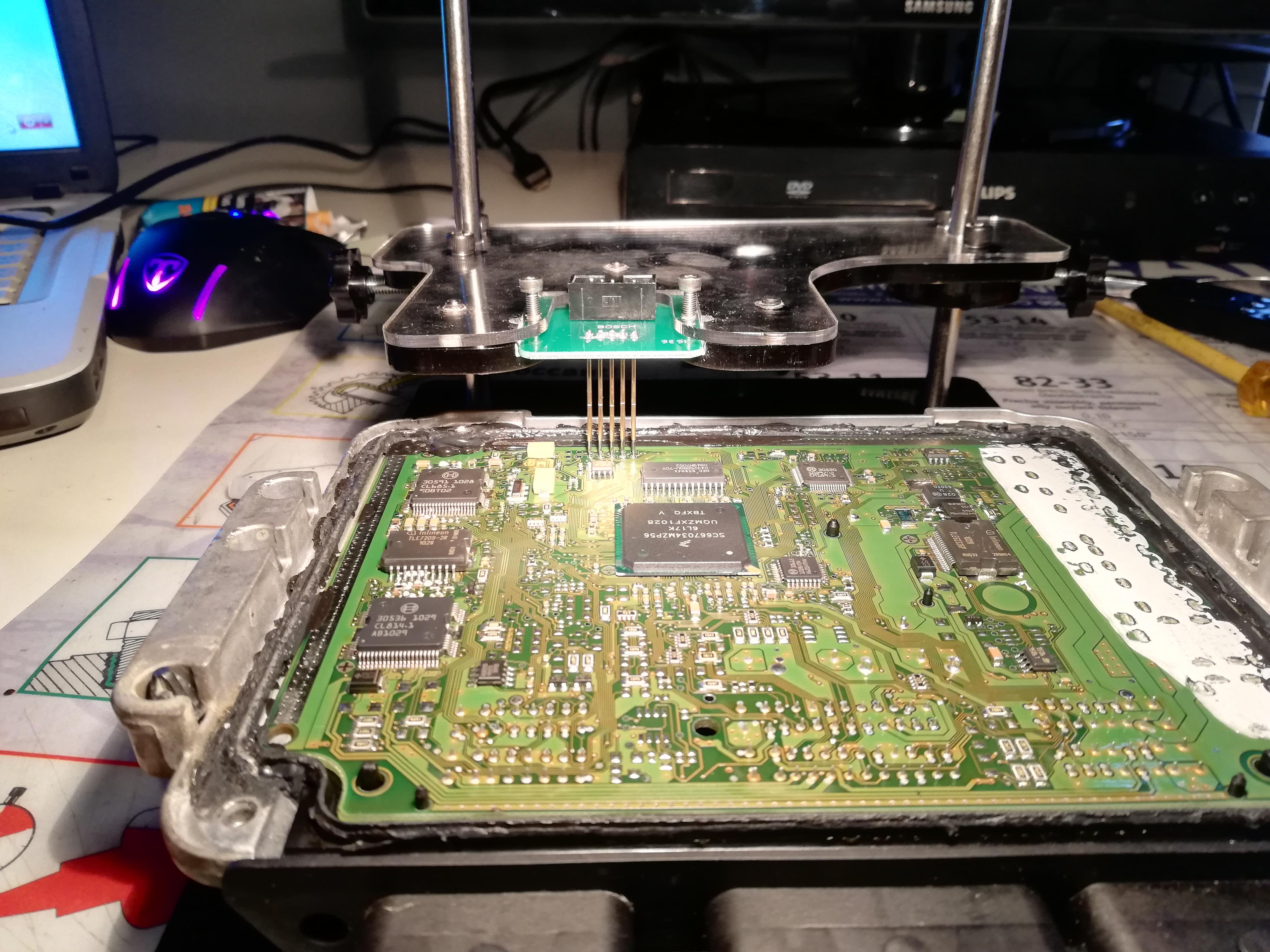

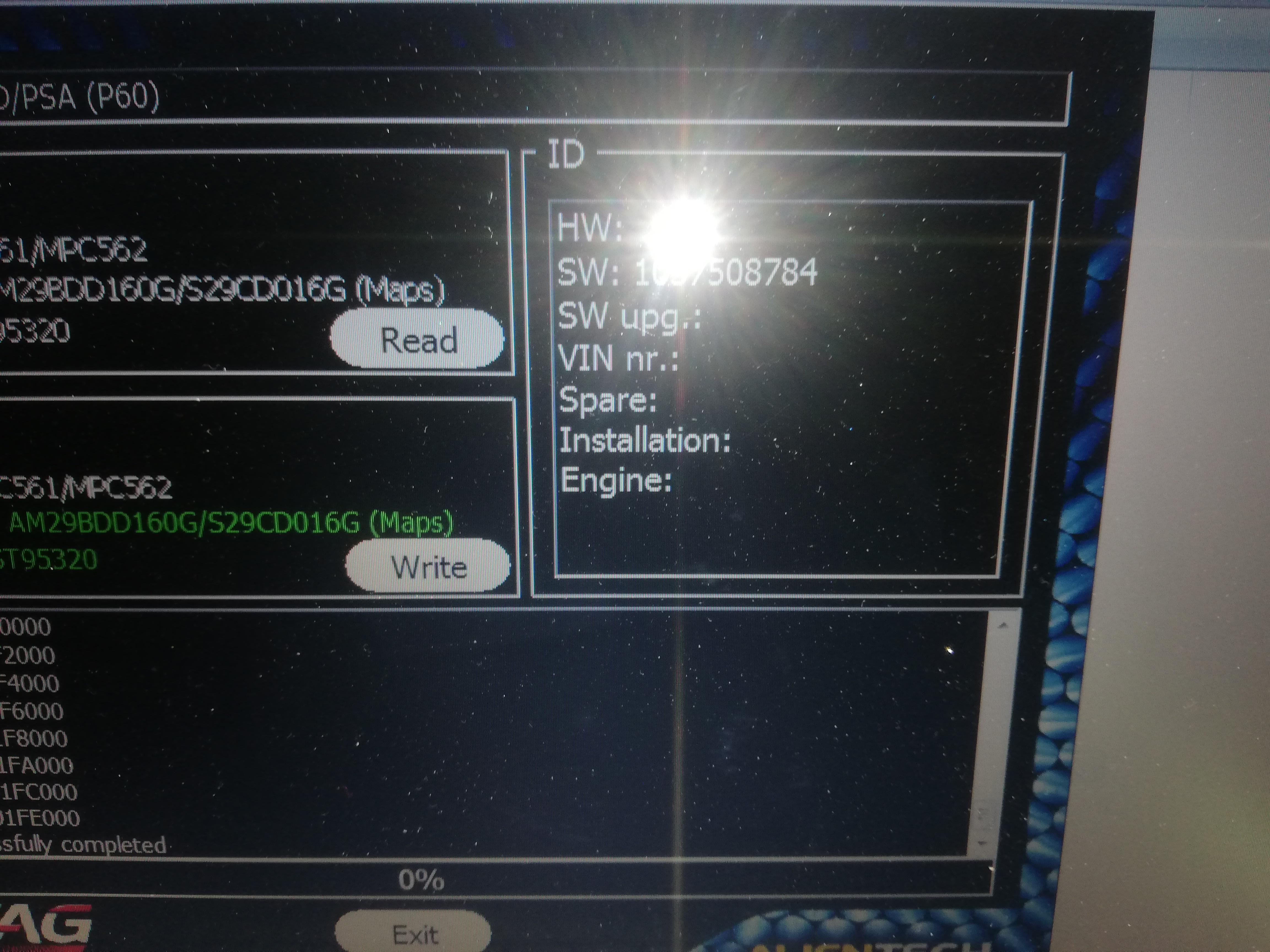

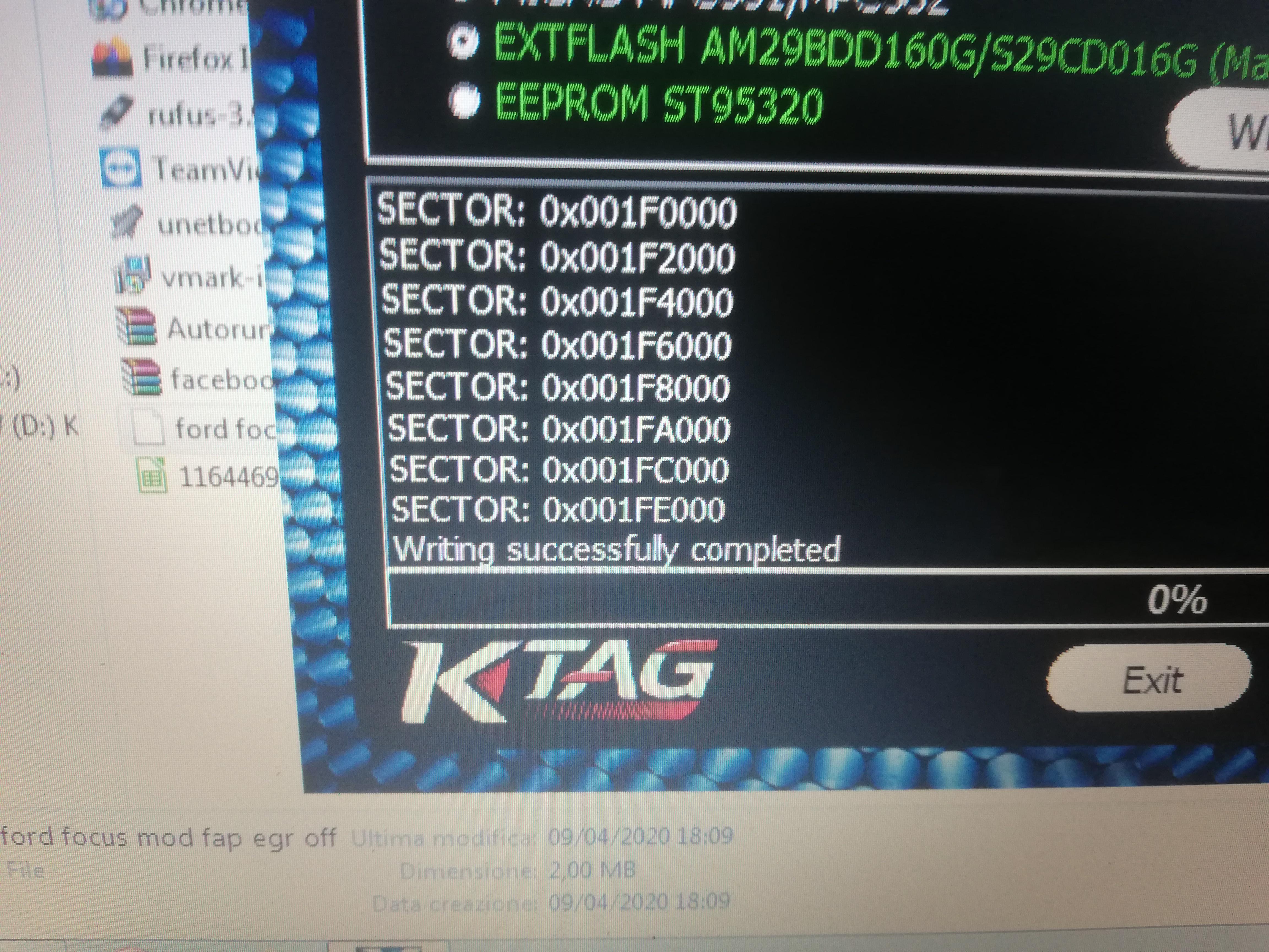

fred88 Inviato 9 Aprile 2020 Autore Inviato 9 Aprile 2020 Buonasera a tutti, finalmente sono riusciuto a leggere la ecu.Tramite un amico mi sono messo in contatto con un officina che mi a preparato il file. Lo schedino a molla ho usato quello sopra senza problemi, con il protocollo 60. Unica cosa non mi escono i dati della ecu. Ora la macchina per quello che lo pravata va bene senza spiee però non vorrei che l'hanno spinta troppo, se qualcuno riesce a dargli un'occhiata per avere un parere vi allego il file. ford focus mod fap egr offFetching info...
Fronzies Inviato 9 Aprile 2020 Inviato 9 Aprile 2020 Il 09/04/2020 at 20:48, fred88 ha scritto: Buonasera a tutti, finalmente sono riusciuto a leggere la ecu.Tramite un amico mi sono messo in contatto con un officina che mi a preparato il file. Lo schedino a molla ho usato quello sopra senza problemi, con il protocollo 60. Unica cosa non mi escono i dati della ecu. Ora la macchina per quello che lo pravata va bene senza spiee però non vorrei che l'hanno spinta troppo, se qualcuno riesce a dargli un'occhiata per avere un parere vi allego il file. ford focus mod fap egr off 2 MB · 0 downloads Expand Ciao, è normale suppongo che stai lavorando con un tool non ufficiale...oridinaria amministrazione. Dopo gli do uno sguardo, devi postare anche l'originale.
fred88 Inviato 9 Aprile 2020 Autore Inviato 9 Aprile 2020 (modificato) Il 09/04/2020 at 21:10, Fronzies ha scritto: Ciao, è normale suppongo che stai lavorando con un tool non ufficiale...oridinaria amministrazione. Dopo gli do uno sguardo, devi postare anche l'originale. Expand Ok eccola qui, grazie mille!!! Ho visto le modifiche che hanno fatto ma non riesco ancora a capire....tante cose. FordOri.FLSFetching info... Modificato 9 Aprile 2020 da fred88

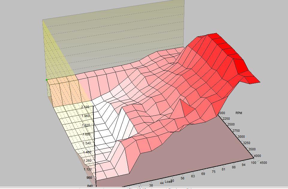

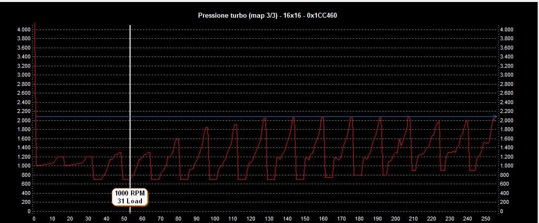

fred88 Inviato 11 Aprile 2020 Autore Inviato 11 Aprile 2020 Ok li ho fatti anche alla valvola egr prima di scrivere il file mod. Gli stavo dando un occhiata e mi chiedevo, come mai nella mappa 3 pressione turbo ci sono dei valori cosi irregolari? Cosa vuol dire?
Fronzies Inviato 11 Aprile 2020 Inviato 11 Aprile 2020 Hai sbagliato metodo di visualizzazione in 2D per il fatto dei buchi la mappa sarebbe da affinare...non avendo l auto e conoscendo le condizioni ti ho fatto degli incrementi standard.
fred88 Inviato 11 Aprile 2020 Autore Inviato 11 Aprile 2020 Come devo visualizzarlo? Per affinare cosa si intende? In molte mappe si vedono appunto buchi o irregolarità sono diciamo da "livellare"? 🤣 Intanto la tengo così però con calma se riesco a farlo.
