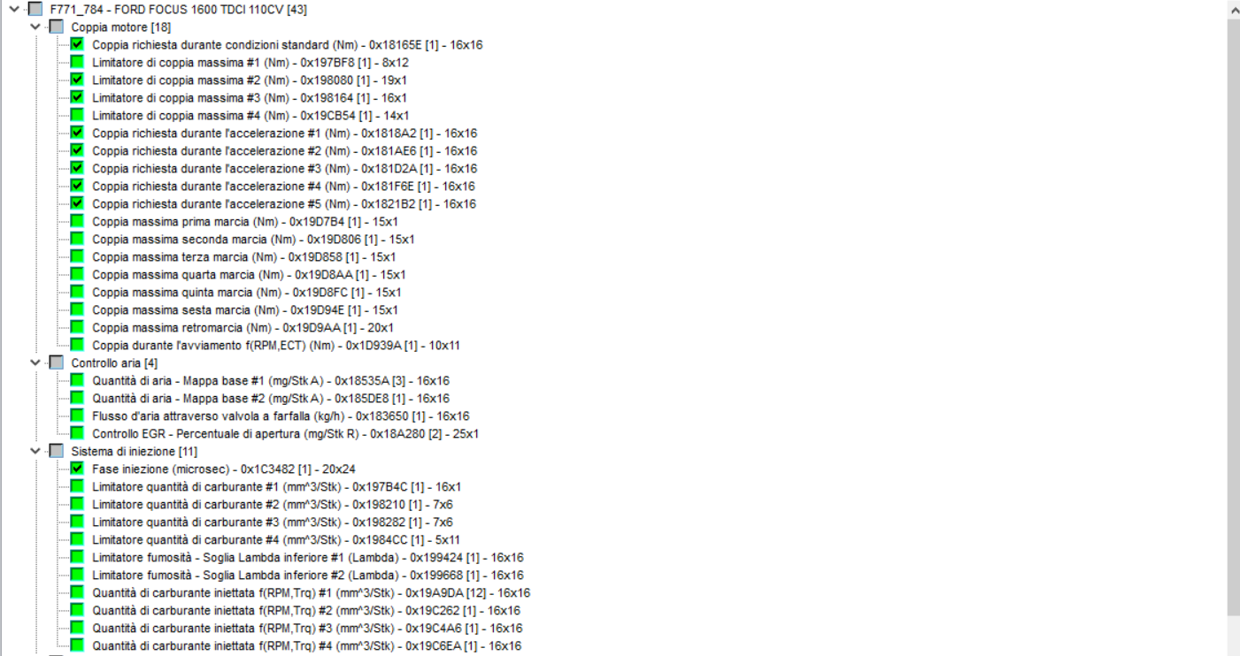

Team Elettronica Inviato 15 Aprile 2020 Inviato 15 Aprile 2020 Ciao Fred88, manca ancora qualche limitatore nella mappa che hai appena messo, anche qualche affini sulla pressione turbo!!!! Dagli un'occhiata in 2d e magari te ne renderai conto!!! Buon Lavoro
fred88 Inviato 15 Aprile 2020 Autore Inviato 15 Aprile 2020 4 ore fa, TEAM ELETTRONICA ha scritto: Ciao Fred88, manca ancora qualche limitatore nella mappa che hai appena messo, anche qualche affini sulla pressione turbo!!!! Dagli un'occhiata in 2d e magari te ne renderai conto!!! Buon Lavoro Ciao sulla pressione turbo forse ho capito dove dici...Invece per i limitatori non riesco a trovarli...Ma sono fuori driver?

fred88 Inviato 16 Aprile 2020 Autore Inviato 16 Aprile 2020 Un'altra giornata a guardare mappe, penso che ora ci siamo. Non è stata un impresa facile ma grazie alle mappe che avevo in precedenza sono riusito a trovare i limitatori. Alcuni erano stati fatti da @Fronzies . Se potete dargli un occhiata così per capire se ho fatto bene. E' stata un impresa ho dovuto modificare in 2d cercando le mappe tramite gli indizzi dei driver. Poi ho un dubbio, nelle mappa "Limitatore di quantità di carburante #3" non va toccato nulla giusto? Mentre nella #4 vanno aumentati i punti massimi? Nel dubbio non li ho toccati. FEDE STAGE1 FINALE
Fronzies Inviato 17 Aprile 2020 Inviato 17 Aprile 2020 10 ore fa, fred88 ha scritto: Un'altra giornata a guardare mappe, penso che ora ci siamo. Non è stata un impresa facile ma grazie alle mappe che avevo in precedenza sono riusito a trovare i limitatori. Alcuni erano stati fatti da @Fronzies . Se potete dargli un occhiata così per capire se ho fatto bene. E' stata un impresa ho dovuto modificare in 2d cercando le mappe tramite gli indizzi dei driver. Poi ho un dubbio, nelle mappa "Limitatore di quantità di carburante #3" non va toccato nulla giusto? Mentre nella #4 vanno aumentati i punti massimi? Nel dubbio non li ho toccati. FEDE STAGE1 FINALE 2 MB · 1 download Non serve toccarli.. già sono settati per una buona quantità di IQ. Dei trovare le mappe NM-IQ calcolare la richiesta di pedale associata alla quantità iniettata.

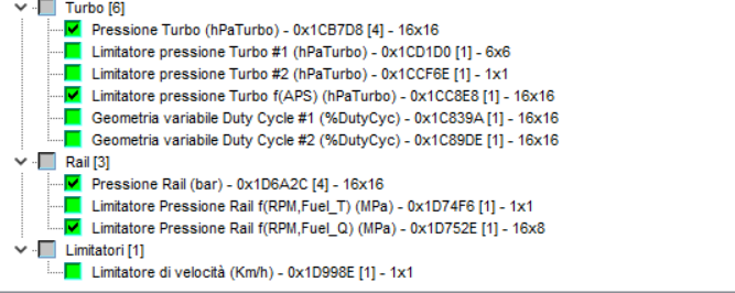

Team Elettronica Inviato 17 Aprile 2020 Inviato 17 Aprile 2020 Fredd ciao, Guarda la schermata che ti ho mandato da li vedi tutti i limitatori ed in automatico gli dai gli incrementi che vuoi!!!
fred88 Inviato 17 Aprile 2020 Autore Inviato 17 Aprile 2020 6 minuti fa, TEAM ELETTRONICA ha scritto: Fredd ciao, Guarda la schermata che ti ho mandato da li vedi tutti i limitatori ed in automatico gli dai gli incrementi che vuoi!!! Si quelli presenti nella schermata li ho trovati, cercavo la mappa Nm/Iq. Per fare un buon lavoro come suggeriva @Fronzies poi la chiudo una volta per tutte!!😀 Sto impazzendo ma ho scoperto mooolte cose nuove!!!
Fronzies Inviato 17 Aprile 2020 Inviato 17 Aprile 2020 1 ora fa, fred88 ha scritto: Si quelli presenti nella schermata li ho trovati, cercavo la mappa Nm/Iq. Per fare un buon lavoro come suggeriva @Fronzies poi la chiudo una volta per tutte!!😀 Sto impazzendo ma ho scoperto mooolte cose nuove!!! Hai la schermata con gli indirizzi di ecm. Devi agire sulle mappe quantità iniettata. Devi vedere i breakpoint a cui fanno riferimento è da lì incrementi di quanto vuoi incrementare.
fred88 Inviato 17 Aprile 2020 Autore Inviato 17 Aprile 2020 (modificato) 1 ora fa, Fronzies ha scritto: Hai la schermata con gli indirizzi di ecm. Devi agire sulle mappe quantità iniettata. Devi vedere i breakpoint a cui fanno riferimento è da lì incrementi di quanto vuoi incrementare. Ok è stato fatto nella ultima mappa postata (in cui ho incrementato la quantità di carburante del 10%). Volevo capire bene il discorso di calcolare la richiesta di pedale associata alla quantità iniettata.Mi piace fare le cose per bene (finchè posso) 😀. Non avendo i driver completi vedo le mappe solo in 2d. Modificato 17 Aprile 2020 da fred88
