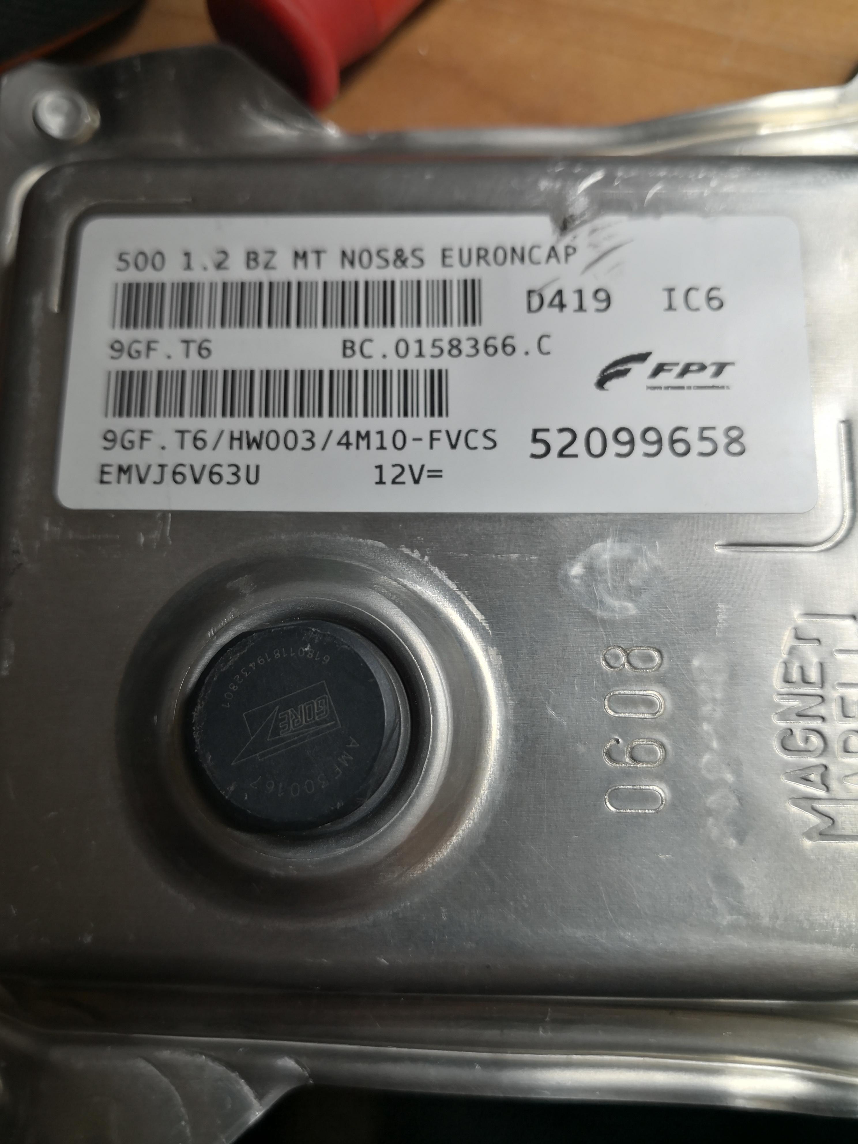

ciao a tutti mi servirebbe una mano perche' a seguito di un incidente devo sostituire body e quadro strumenti di una 500 1.2, vi allego il backup della centralina motore mi servirebbe vergine o scodificata grazie a tutti,

buona sera senti ho provato a fare vergine una centralina 9gf t6 Marelli ,non capisco perché la lettura del file e2p e diversa dalla tua allego i miei due file , puoi vedere se c'è qualche problema? un'altra domanda con cosa l'hai letta ? perché l'ho dovuta   aprire  e poi leggere e2p 95640 grz anticipatamente
e2pori.bin e2pparziale.bin
E normale che il contenuto delle eeprom tra una ecu ed un altra sia diverso. L’imPortante è che sia della stessa dimensione e letta in maniera corretta. Che tool hai usato per leggerla?
Willem e lho letta per ben 3 volte e tutti e 3 le volte facendo il confronto non mi dava differenze
9 minuti fa, dany84 ha scritto:
Hai risolto?
Guarda non l'ho provata perché non ho una macchina dove proterla provare pero il nostro amico sopra dice che la macchina e partita quindi sono fiducioso ho solo preso le stringhe che mi interessavano facendo il condronto con la sua  e secondo me va
