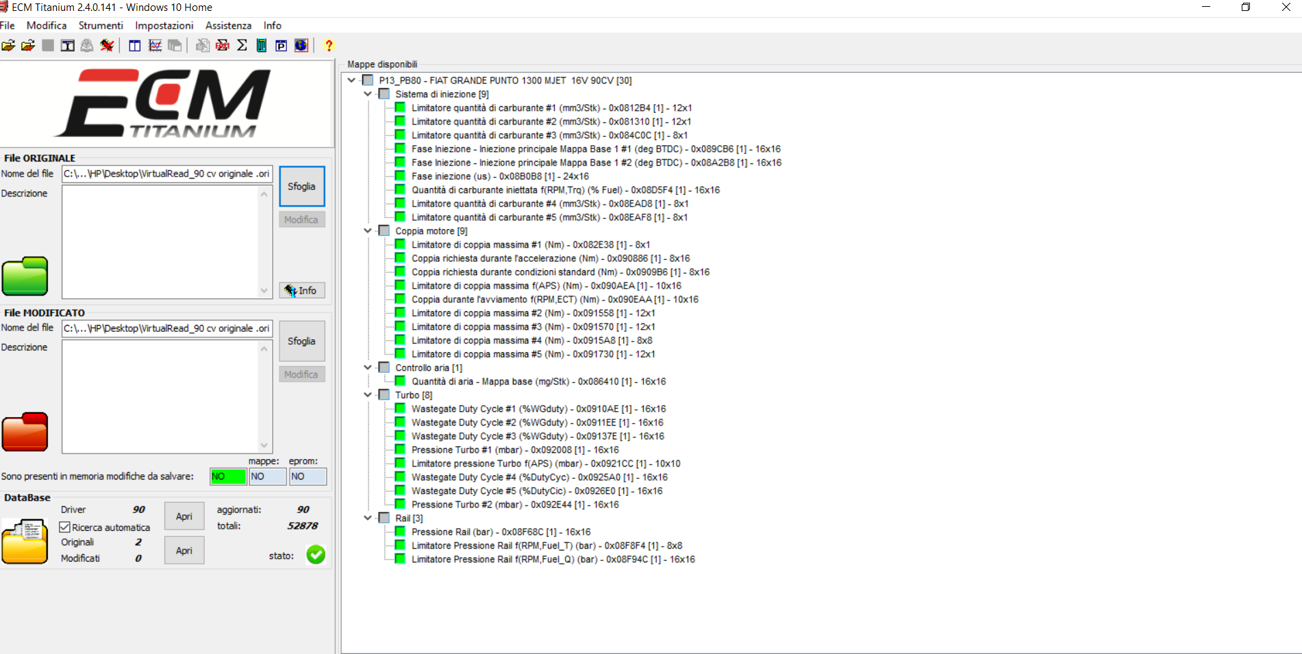

23 ore fa, TiaGtc ha scritto:
Ti allego la schermata del driver per questa ECU, così magari ti sarà di aiuto
La ringrazio è quello che cercavo,sei stato molto gentile, le chiedo solo se può attivare le notifiche,cosi nel caso.mi serva sapere su qualche break point quale grandezza c é la posso chiederlo a qualcuno
Nel mio software ci sono delle mappe che dalla sua leggenda sembrano non esistere
Es. Turbo 1D5648 o 1d5918 (16x16)
Es iniezione 1dbbf2 e 1DB2e4 (16x16)
Le volevo chiedere se può controllare cosa sono e se sono veramente delle mappe,a me dalla forma 2d sembrano corrette ma bo!
E un altro problema l ho trovato nella mappe delle coppie, a me sono raggruppate come mappe affine mentre a lei sono distinte dai valori #1 #2 #3.
Quindi sono mappe affine?se no cosa rappresenta i valori #1 #2 il variare della marcia?
