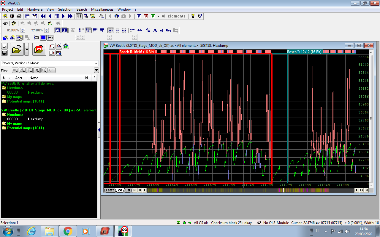

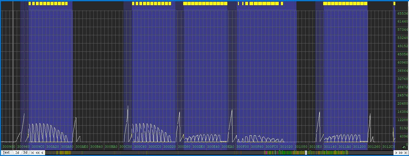

il file che hai postato è totalmente errato, ha zone totalmente diverse, non usare mai i file originali da banca dati come base di partenza, usali solo per confronto e per ripristinare i valori ORI sui file modificati che leggi, in questo modo eviti problemi.
Qui nel file che hai postato messo a confronto con quello che avevi postato nel altra discussione dove avevi cercato il file ORI, è totalmente diverso, ci sono zone corrottissime, ti allego uno screen per farti capire.
Guarda qui:
Guarda qui:

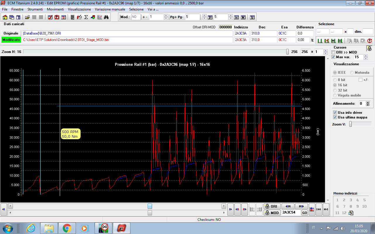

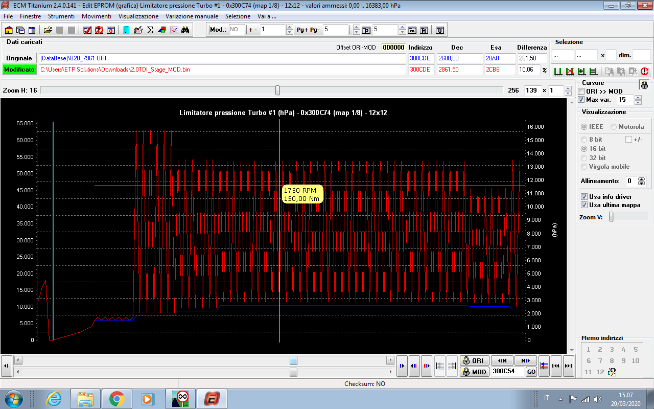

La modifica l'ho fatta sul FILE ORI che ti ho postato ieri, quello che sulla mia auto funziona perfettamente, nello specifico li siamo sulla pressione rail.
Ci credo che non parte con una mappa cosi, forse perchè ho modificato a 32 bit?
Facile, queste sono mappe a 16bit, modifica nel giusto modo e nella corretta modalità di visualizzazione vedrai che non avrai problemi. se usi ECM segui le indicazioni di visualizzazione che ti da il driver.
Infatti come vedi anche utilizzando ECM con il driver è tutto sballato:
Anche sul Turbo, diciamo che meno male che non va in moto:
