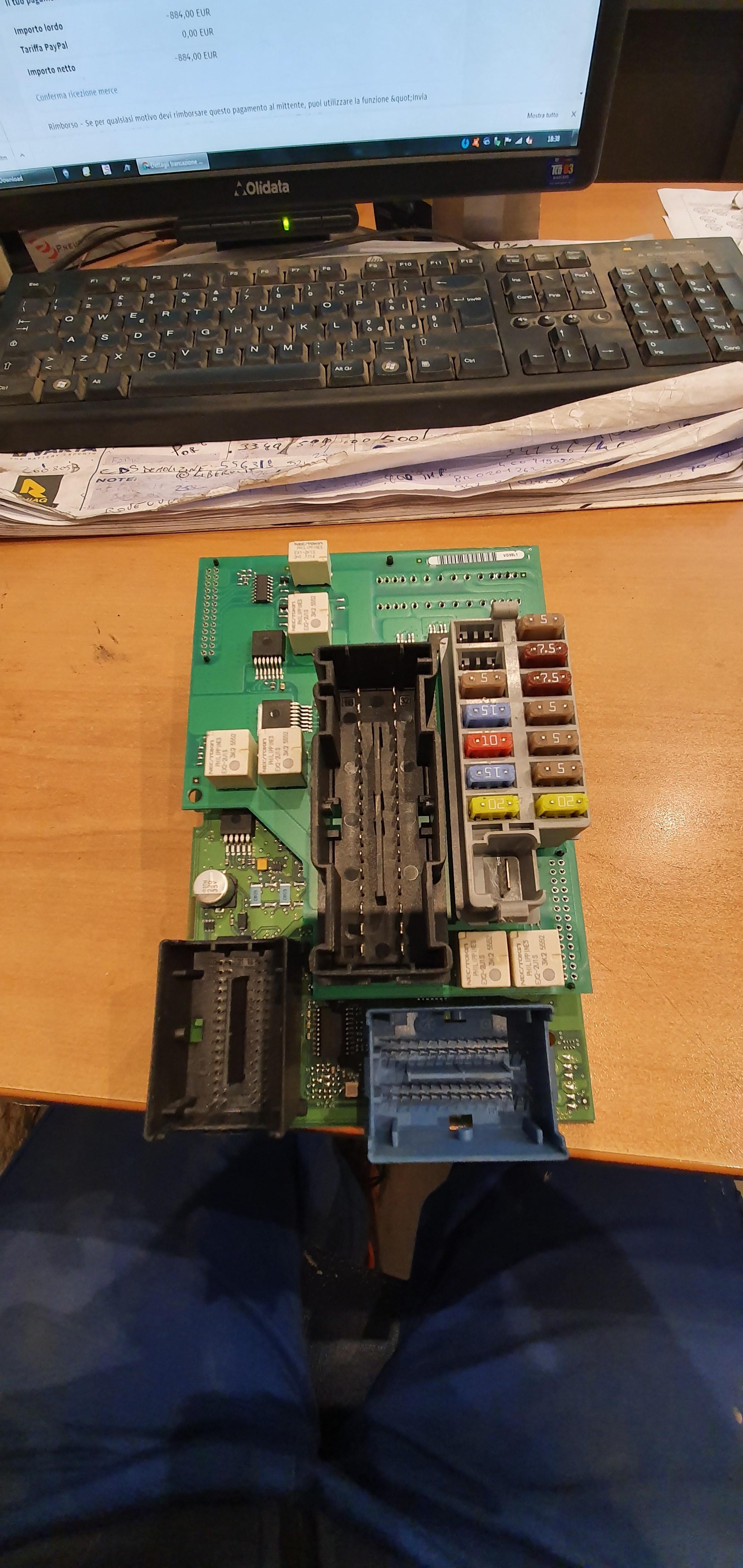

buongiorno ho una 500c che non si apre il baule ne con la chiave ne con il tasto sul baule qualcuno ha lo schema dei rele sul body per capire se c'è un rele bruciato così da risolverlo sostituendolo magari grazie anticipatamente

Se hai problemi al tettuccio,non ti fà aprire il bagagliaio
Nel menù del body,l'impostazione sull'apertura del bagagliaio era impostata su indipendente ?
Ciao, hai guardato i fili che vanno al portellone, soprattutto nella zona tra carrozzeria e portellone, dove c è il soffietto. Si rompono sovente
quoto andrea76 , è capitato anche a me, si rompono i cavi nel soffietto di gomma che va al portellone, in rete esistono dei kit già pronti per la riparazione con soffietto compreso
