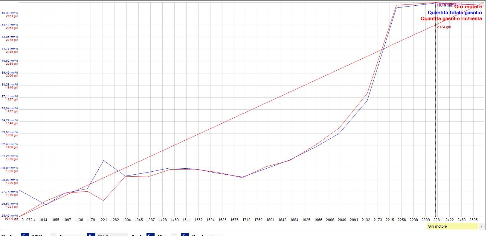

Il problema che ho notato fin da subito è l'enorme scalino di erogazione, il turbo ''attacca'' circa dopo i 2200rpm, comportamento diciamo normale di tutti i 90cv, ma, nel mio caso sembra eccessivamente marcato, cercherò di essere il più indicativo e chiaro possibile
Quello che è realmente fastidioso che sottocoppia l'auto sembra non andare proprio, sale tanto a fatica per poi ''esplodere'' quando entra il turbo, gli iniettori sono ok, il debimetro è ok, ho cambiato il sensore di pressione...

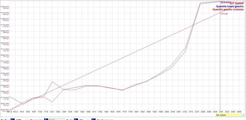

Pensando ad una mappa sbagliata l'ho rimessa originale per fare delle prove con MES in allegato ho messo il csv generato con mes piu ho aggiunto delle semplificazioni su turbo, massa aria, pressione e quantità gasolio in funzione del numero di giri. all'interno del log completo ci sono anche tempi di iniezione anticipi ecc ecc.
Se servisse qualsiasi altra info chiedete pure e grazie in anticipo per ora

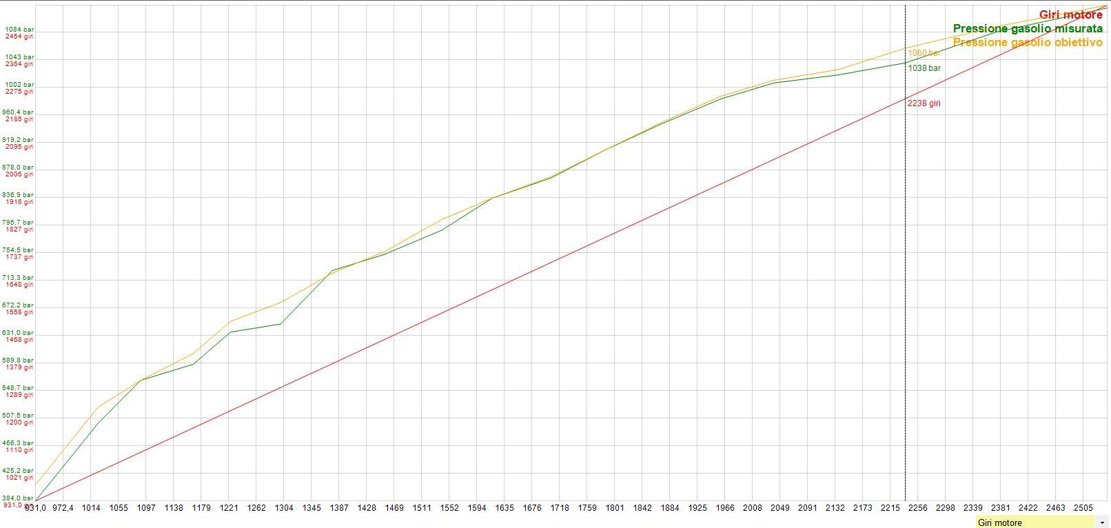

logcompleto.csv
Sembra risolvibile con una buona mappatura.
Come già anticipato da te questo problema è presente già sui veicoli con componentistica originale e mappatura originale, nel tua caso sono state apportate modifiche meccaniche che hanno accentuato il problema.
L'unica cosa strana è quella richiesta gasolio con il picco, nell'ultimo screenshot.
Una informazione, non hai specificato se questo log è stato effettuato con file originale o modificato.

File originale.
Quello che non capisco ho provato 2 mappe da due mappatori differenti la macchina migliora ''solo'' da quel regime in poi, prima sembra come se la modifica qualunque essa sia non la veda.

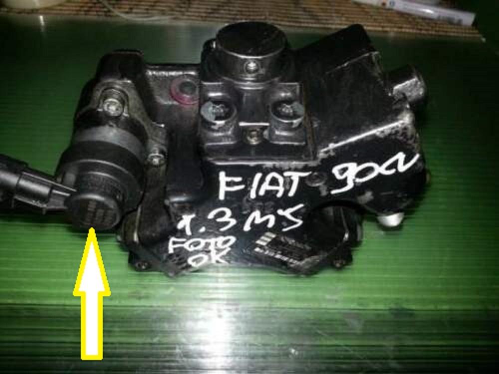

piccola novità, credo di aver trovato il problema
in diagnosi non mi legge la MPROP,  smontandola ho visto che il connettore è tutto sporco di gasolio, vi prego ditemi che è lei....
Modificato da MarcoGRR
$_12 (1).jfif
giusto per essere preciso è questo il sensore che ho smontato... lo spinotto era completamente bagnato, l'ho pulito e rimontato ma a parte un leggero miglioramento li per li credo effetto placebo la macchina va come prima....
vi chiedo potrebbe essere tipo ''sfondato''?
siccome non costa poco prima di essere sicuro di cambiarlo chiedo se magari con il tester potrei provarlo..
Quello il sensore di alta pressione ma come dice tky con una buona mappa si può risolvere specialmente ai bassi secondo me non hanno lavorato sul carico di coppia come si dovrebbe fare perciò hai quel vuoto hai bassi regimi !

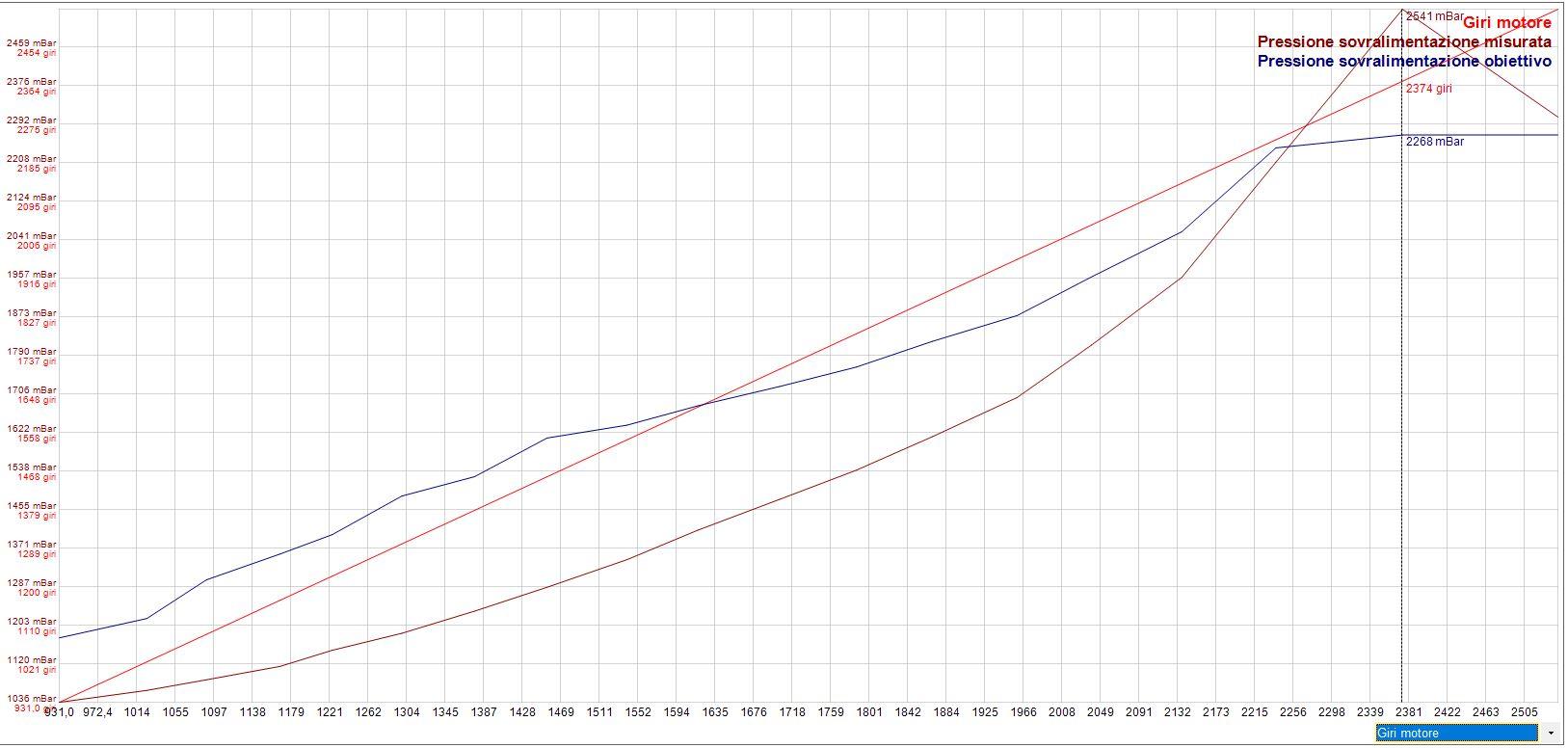

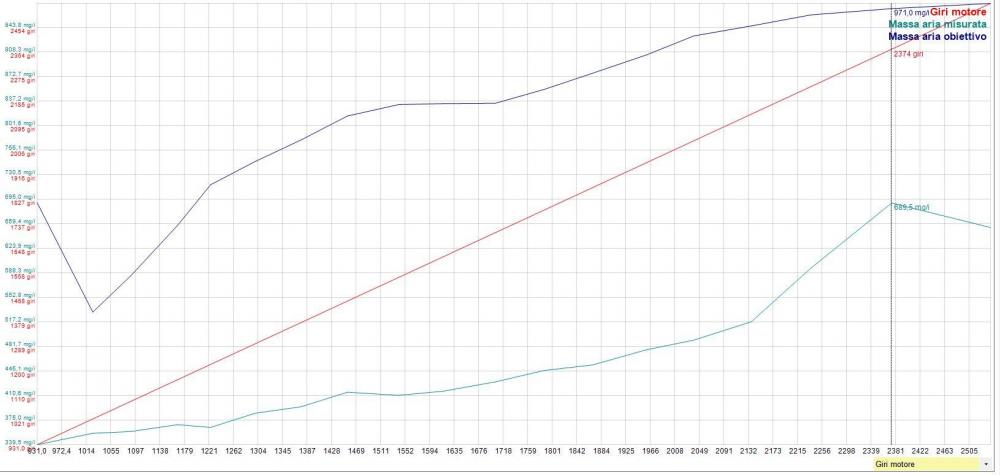

Allora guardando i grafici ed il log che hai postato credo che tu abbia poca aria (circa 690 mg) come se la il turbo non spingesse; prova a staccare il debimetro e fai un nuovo log.
Il 22/4/2020 at 22:30 , MarcoGRR ha scritto:
ah dimenticavo la prova è stata eseguita in piano portando l'auto a circa 800 giri in quarta e poi ho schiacciato l'acceleratore fino in fondo più o meno fino a 2500 giri...
Se in log che hai postato e stato fatto seguendo quanto hai scritto in questo post non va bene secondo me devi tirare le marce partendo dalla prima fino al limitatore senza incertezze avrai un log che ti darà idee precise su cosa non va.
Riguardo al fatto che hai svuotato il catalizzatore non va bene in linea di massima perché se non hai anche ridotto lo scarico; la turbina ne risente e fa fatica a salire proprio per quello posta se vuoi qualche foto del vari lavori.
ho bypassato completamente l'EGR
sicuramente chiudendo EGR hai ottenuto una migliore miscela a livello di comburente; ma ciò non vuol dire che hai sufficiente aria in camera di combustione. (sei sotto di almeno 200 mg di aria)
P.s. ripeto fai almeno un nuovo log con i consigli che ti ho dato giusto per controllare che sia tutto a posto.

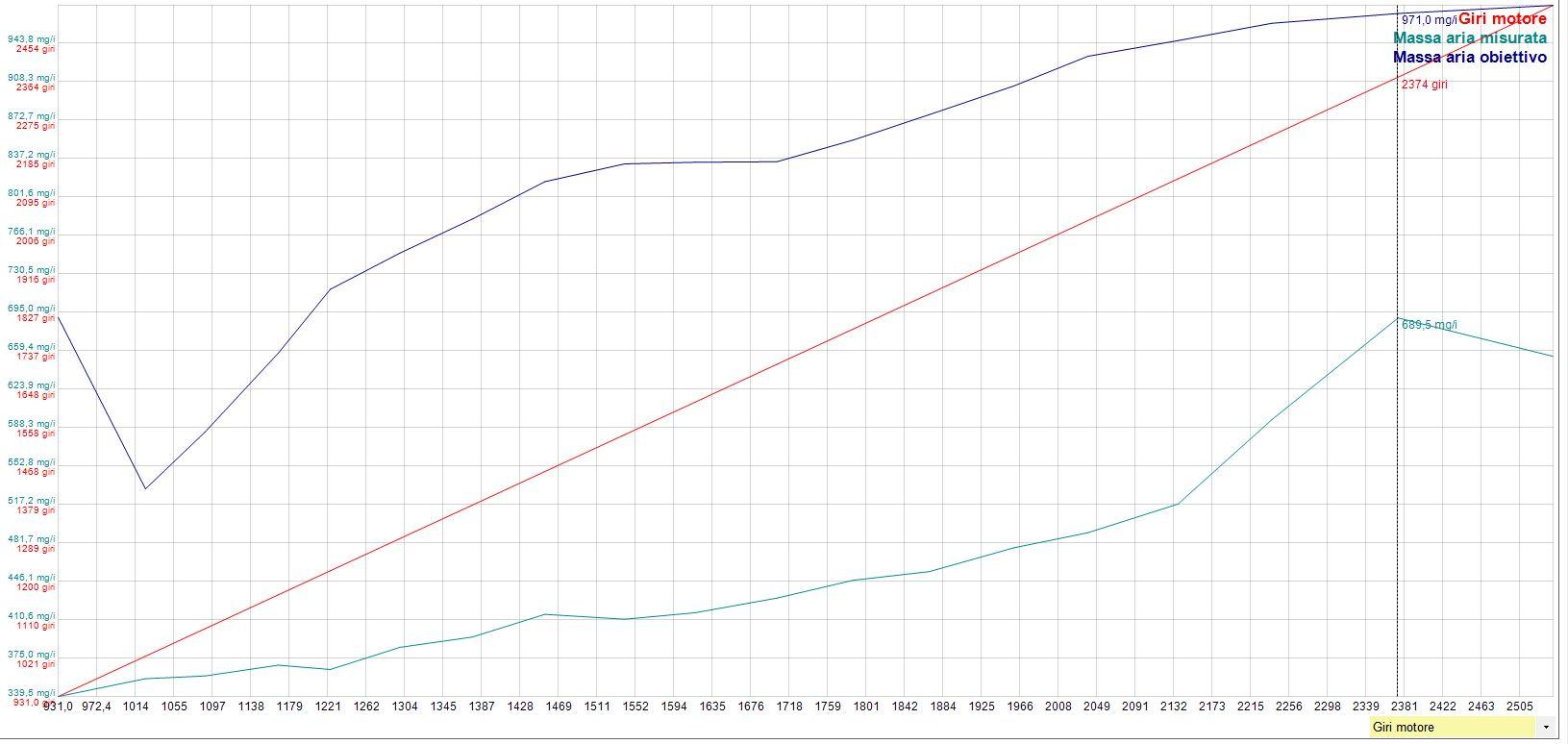

Ciao, il riduttore di portata all'interno del collettore di aspirazione l'hai tolto? come ha detto @lupotto hai poca aria.
Inoltre hai pulito il condotto del 4° cilindro? di solito rimane poco aperto.
Per la mia esperienza quando elaborai il 1.3 69HP con il turbo originale riuscii ad arrivare a circa 1650mg di aria e con turbo maggiorato a quasi 2300mg, quindi da log sei parecchio sotto.
